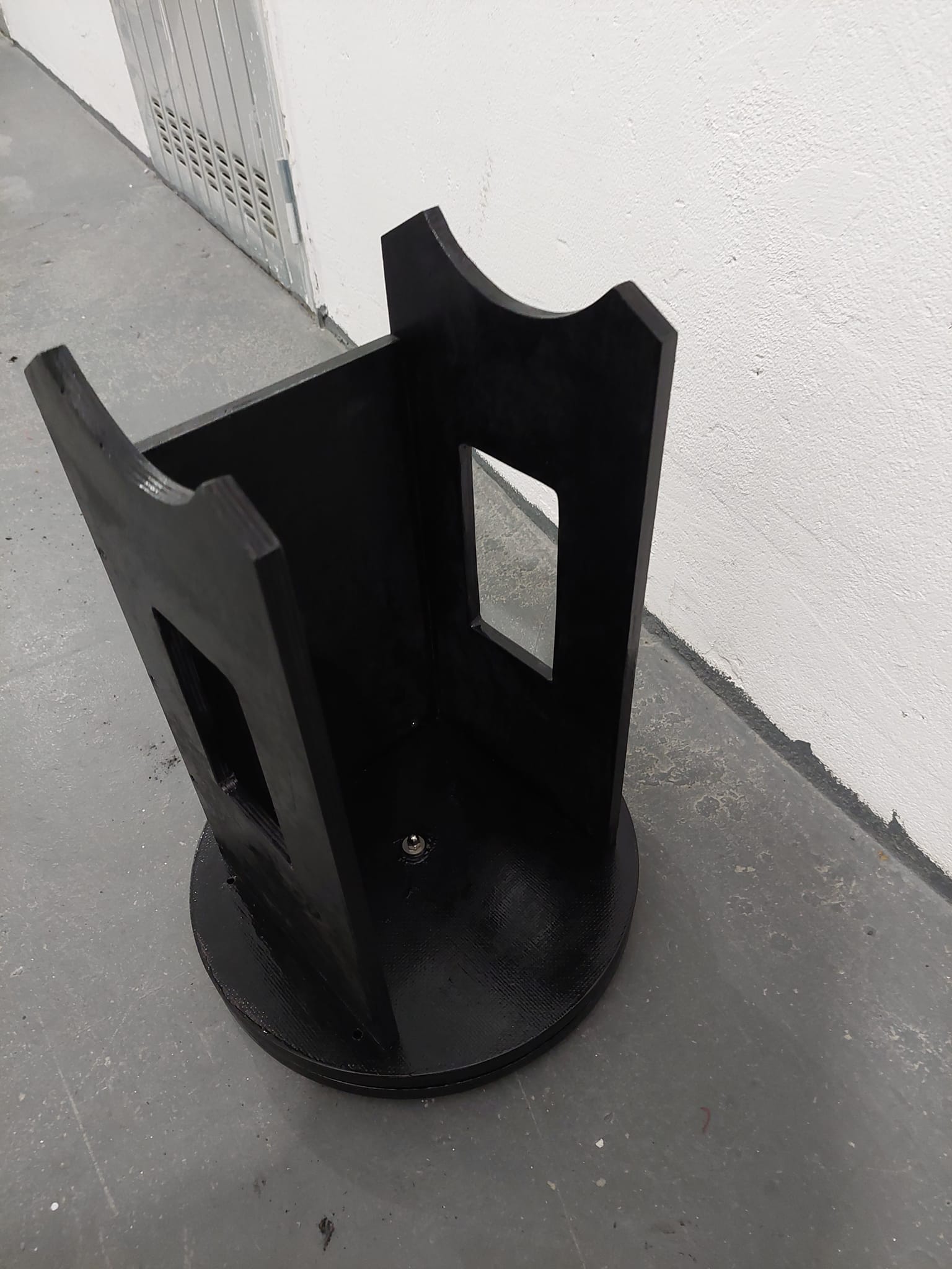

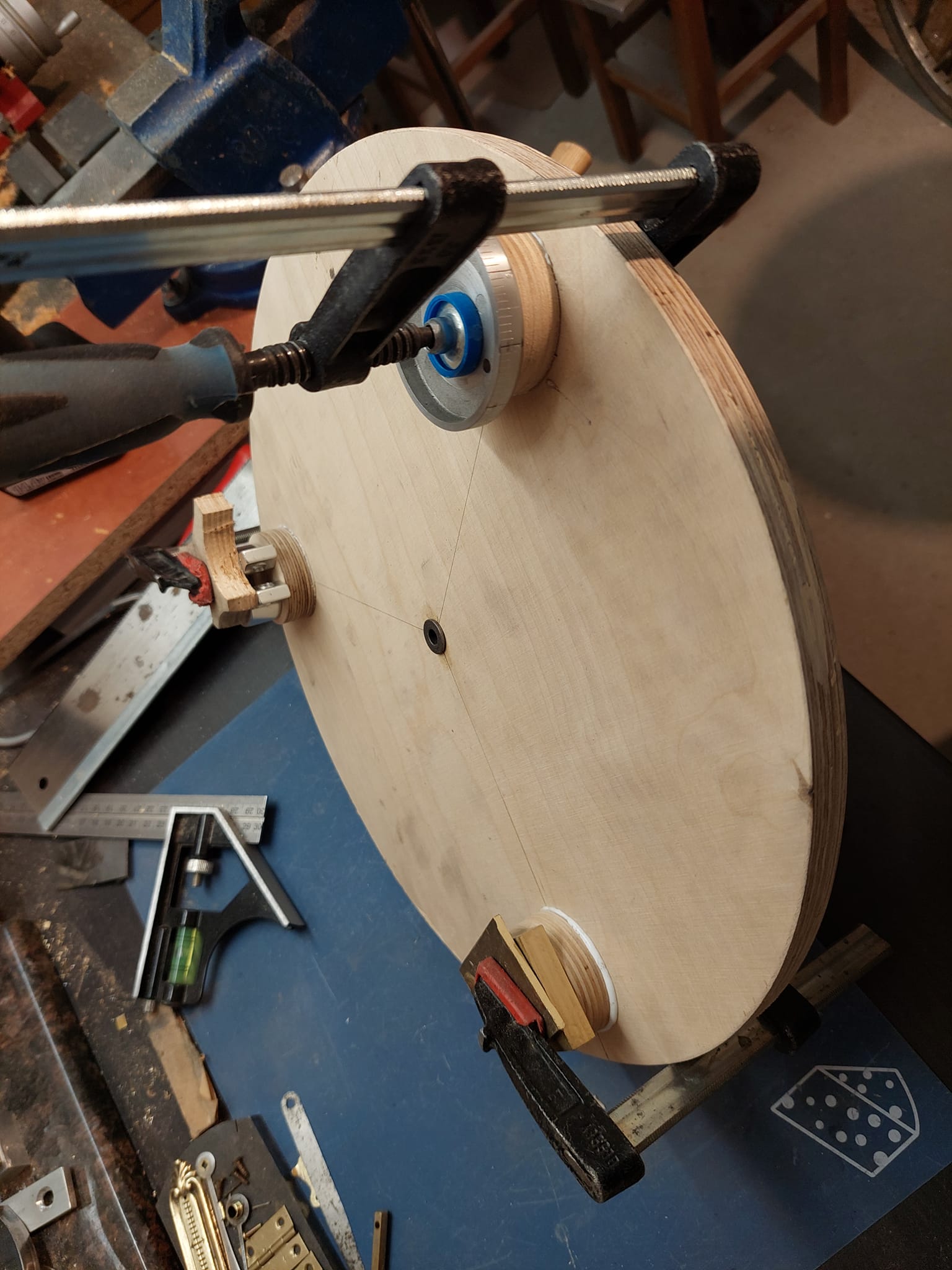

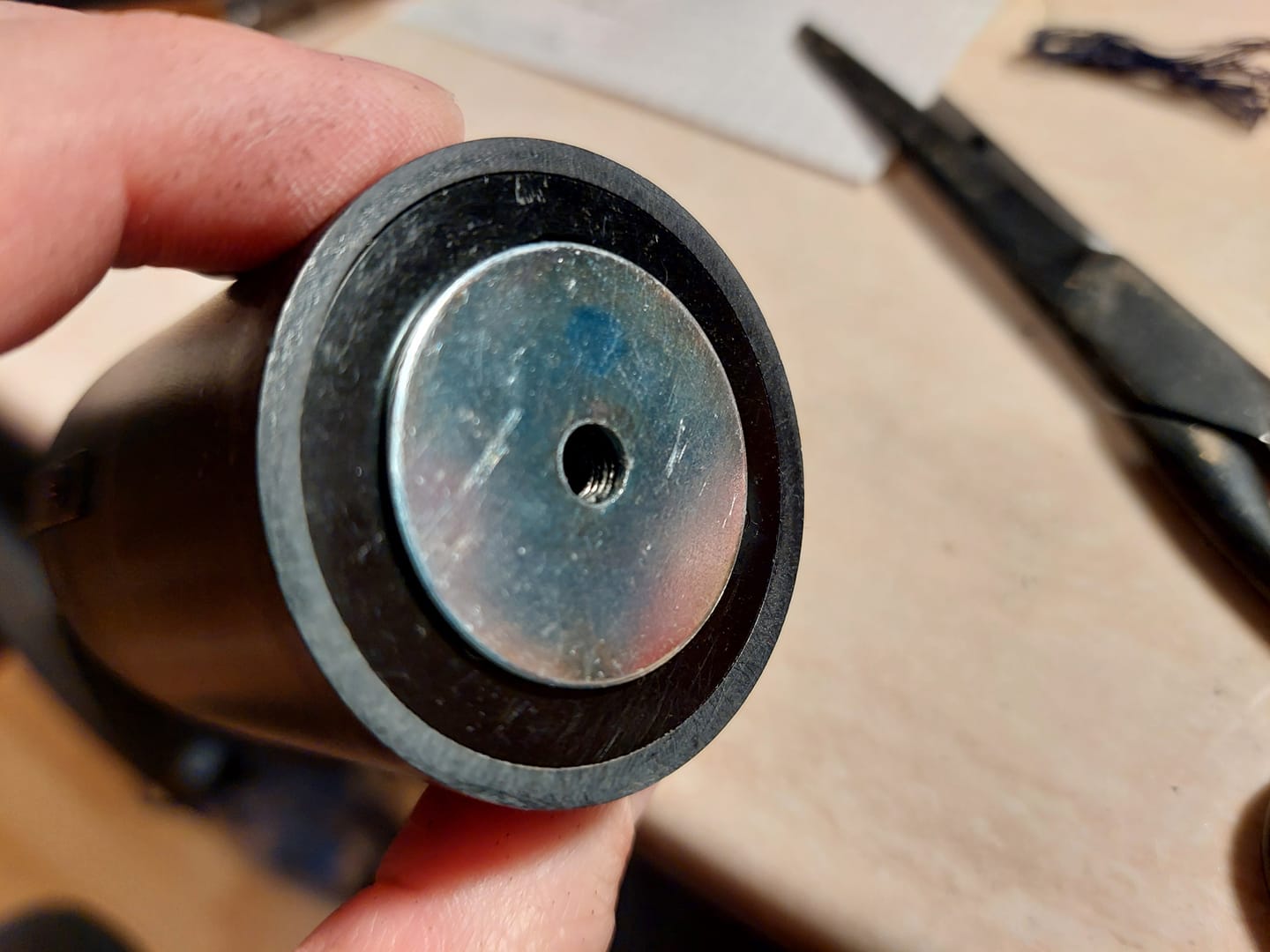

Am luat pentru o fetiță de 14 ani pasionată de astronomie un newtonian Omegon 150 F/5 cu montura Dobson neterminată de la colegul nostru David Eco. Am înlocuit la sugestia lui cercurile de altitudine cu unele mai mari pe care le-am decupat pe mini-freză ca să nu fie atât de late. Am făcut o bază nouă din placaj de mesteacăn, cu 3 picioare din rondele tăiate din același placaj de 15mm. Apropos, e criză mare de placaj de mesteacăn din cauza războiului din Ukraina, cei mai mari producători fiind în Rusia și Ukraina. Mi-au rămas câteva bucăți mai mici de la alte lucrări.

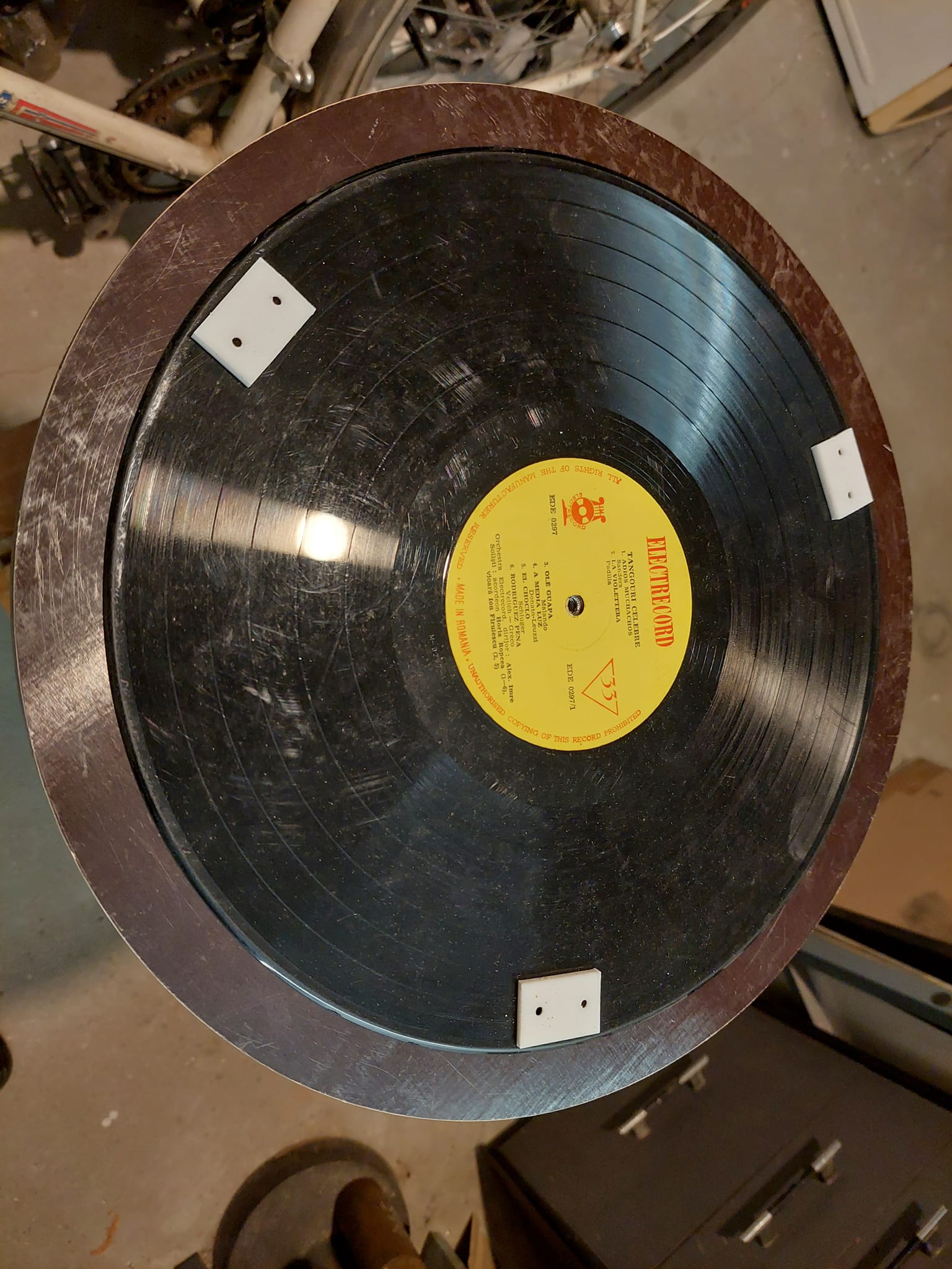

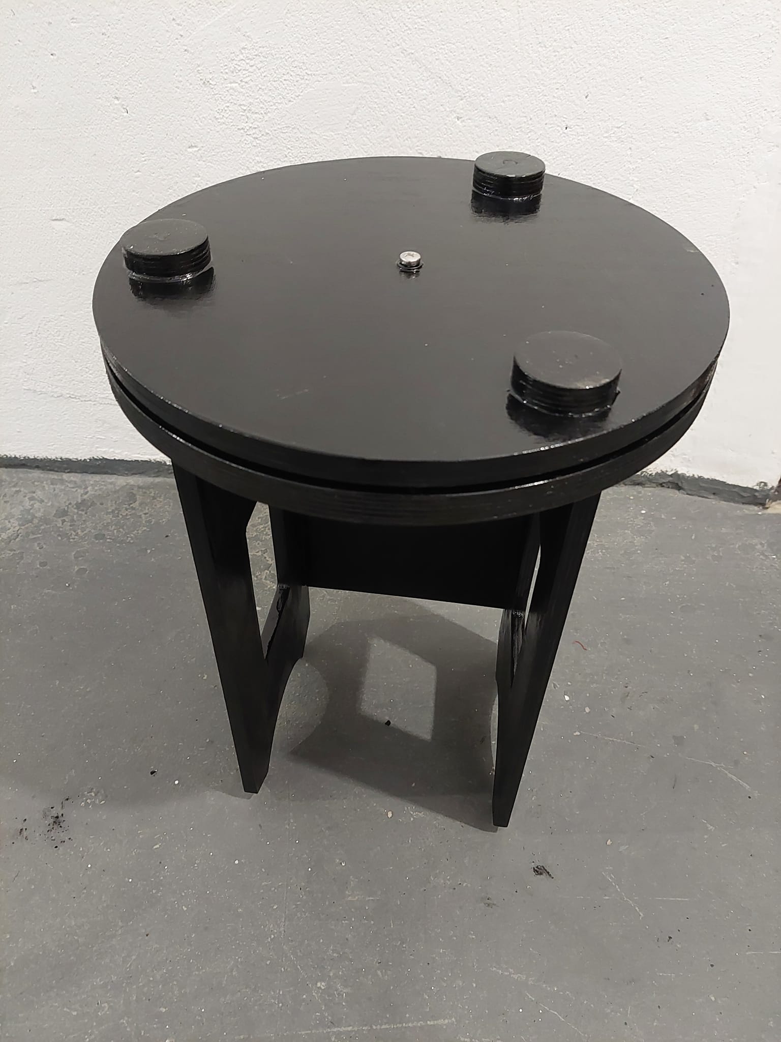

Am hotărât să pun un LP în loc de formica, care nici ea nu se mai găsește la noi pe nicăieri. Este numai bun la acest diametru de montură. Am vopsit cu vopsea neagră montura. Padelele de la azimut sunt din teflon de 3mm iar cele de la altitudine sunt din pâslă autoadezivă pentru mobilier. Gaura centrală nu era chiar centrală așa că fiind destul de mare am lipit acolo o piuliță de cuplare cu epoxy, centrată fiind în prealabil. Am pus un șurub de inox care trece printr-o bucșă mică fixată în placa de bază. Șurubul este fixat deasupra cu o șaibă și o piuliță cu cap sferic. Ansamblul merge ca uns pe ambele direcții. Singura problemă este înălțimea, montura trebuind să fie așezată pe un taburet sau o măsuță pentru observații, ceea ce poate provoca vibrații nedorite.
Când m-am apucat să colimez telescopul am întâmpinat dificultățile obișnuite ale unui telescop comercial relativ ieftin, la care chinezul care l-a proiectat nu s-a gândit decât cum să-l facă mai ieftin. Nu l-am putut lăsa așa. Am purces la înlocuirea șurubului central cu unul ceva mai lung care să aibă și un arculeț mic dar tare. Am schimbat șuruburile de colimare cu unele cu cap imbus ca cele deja schimbate de la primară și la care am șlefuit sferic capătul dinspre suportul secundarei. În placa de aluminiu de la suportul secundarei s-au format adâncituri urâte, deși le-am polizat șuruburile tot se opinteau în găurelele deja existente așa că am adăugat o șaibă lată care nu se mai deformează. Totuși, nu mi-a plăcut imaginea secundarei din cauza clemei de fixare a secundarei prea mare, care se vedea urât. Am scurtat partea care vine spre oglindă și am pus o bucățică de velur autocolant astfel ca secundara să nu fie presată și să capete astigmatism.
Am testat telescopul și colimarea era aproape bună, făcută cu tub Cheshire. M-am hazardat să o perfecționez pe balcon pe un bec de iluminat aflat la distanță mare. Mai mult am stricat-o. Așadar, a doua zi am cercetat din nou construcția telescopului și am ajuns la concluzia că mai este de lucru la el. Am desfăcut și celula primarei. Am bibilit și la ea un pic, înlocuind buretele de sub ea cu padele de pâslă și ajustând clemele de fixare astfel încât să nu o strângă. Clemele erau puțin prea mari și ansamblul nu se putea scoate și băga ușor la loc în tub ceea ce m-a împiedicat să montez arcuri pentru șuruburile de colimare. Am desfăcut din nou clemele și le-am îndoit mai scurt, le-am ajustat și am putut monta și arcurile. Acum colimarea primarei se poate realiza cu mai multă finețe. Când lucrezi cu push-pull simplu este mult mai anevoios decât contra arcurilor, chiar dacă trebuie să lași un pic de distanță pentru șuruburile care fixează în poziție ansamblul. Le-am rotunjit vârfurile și la astea, altfel provoacă bătăi de cap.
După ce am efectuat din nou colimarea cu Cheshire am colimat pe steaua artificială. Mulțumit de rezultat am ieșit cu el în fața blocului să mă uit la Lună împreună cu copiii și vecinii care erau afară. Apoi am observat Luna, Venus, Marte și Castor din balcon împreună cu soția. Deși nu este un telescop planetar și tare m-ar mânca să-i schimb secundara sau măcar suportul ei care este mai mare decât ea și taie din lumină, e timpul să-l livrez. Aștept un suport de căutător pentru că Red-dot finderul nu e suficient din oraș. Urmează pozele.

Pozele promise. Prima parte: montura Dobson.

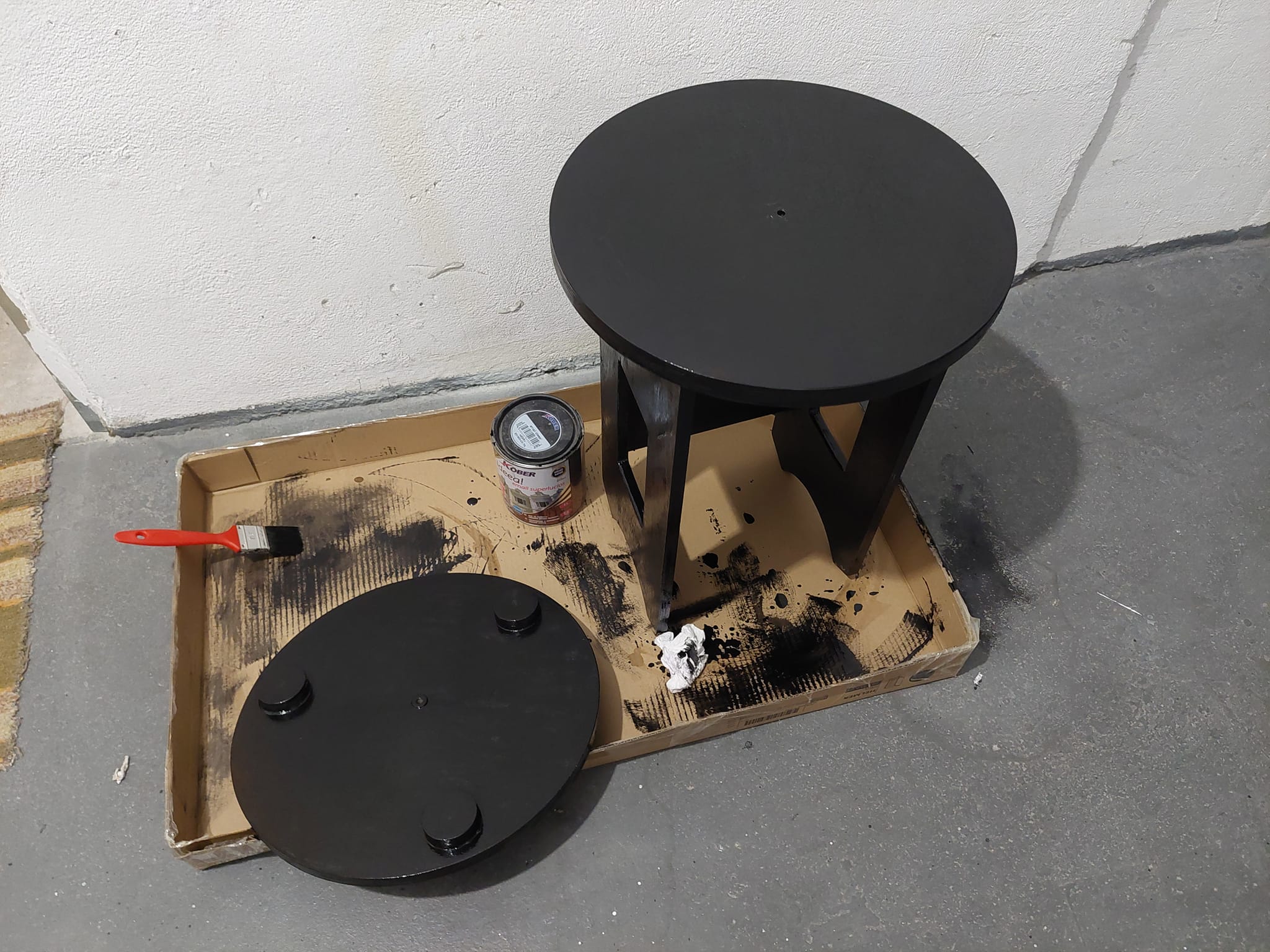

Partea a doua. Montura înainte de asamblare.
Imagini cu modificări aduse tubului. Am uitat să scriu că am desfăcut și focalizatorul, am vopsit cu negru mat capătul tubului unde vopseaua originală căzuse și am încercat să-l aliniez mai bine cu tubul folosind bucăți de velur negru așezate între talpa lui și flanșa din plastic cu rol de adaptare diametru. Totuși e bine că focuserul este integral metalic și nu din plastic ca la cele actuale. Dacă tot l-am desfăcut am pus și velur negru autocolant în spatele secundarei pentru că mi s-a părut că vopseaua nu este destul de neagră. În zona asta contează mult, în rest nu prea. Contrastul a fost îmbunățit vizibil.
Aseară din păcate nu a mai fost destul de senin ca să văd ceva. Poate în seara asta. Momentan vreau să mai dau un strat de vopsea pe rocker, jos la subsol nu s-a văzut că nu este uniform.

"Ars Gratia Artis" Very Happy !

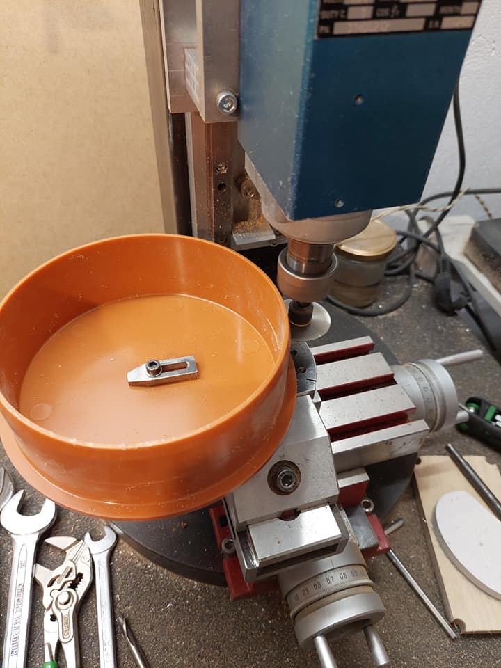

Ce au fost piesele circulare pentru mișcarea verticală ? Culoarea lor îmi amintește de tuburile de canalizare . Capace ?
Eu ne având treabă cu reflectoarele , e prima dată când văd un spider turnat ( nici la Lisa nu îmi amintesc să fi văzut , o fi fost și poate mi-a scăpat atenției) , înțeleg că pe stea trebuie să apară șase spike-uri ... Nu devine enervant ?
Oricum , felicitări pt. realizare !! ( imi place ustensila cu care ai tăiat plasticul )

Frumoasa constructie. Vopsit arata ca orice alta montura dobsoniana. montura dobsoniana probabil e buna si la observatii spre polaris si ursa mare unde este mai putina poluare luminoasa si unde de ex montura mea alt azimutala scartaie. Inteleg ca discul de vinil ajuta platforma sa alunece/roteasca. Ingenios.

@Cătălin
Da, sunt capace de tuburi de canalizare de 160mm. Scula am mai prezentat-o pe aici, minifreza, vezi topicul Autoutilare. Doar că este prima oară când folosesc o freză disc pentru a face o secțiune laterală. Axul este un ax de bicicletă cu piulițele aferente. Am mai făcut o bucșă de alamă ca să se strângă bine freza. Am tăiat axul în 2 bucăți și am astfel 2 axe pentru 2 freze.
Da, apar 6 spike-uri. Sunt cam groase brațele așa că la Venus care e strălucitoare razele sunt foarte mari și lungi. Cam deranjează.

Felicitari pentru modificarile reusite, telescopul arata foarte fain !
E norocoasa fetita ca telescopul a ajuns la tine pentru optimizare.
Si eu am folosit capace PVC si LP/ disc pick-up la renovarea dobului de 125mm ''Ratuscea cea urata''.
Ca sa-i raspund si lui Catalin
Asemenea brate la paianjenul secundarei sunt o adevarata mitocanie.
Pur si simplu distrug rezolutia si contrastul imaginii.
Mai rau inca, fiind asezate la gura tubului, expun planul focal la lumina parazita. Practic nu exista parasolar.
De aceea eu am confectionat la un tinichigiu ( cu ajutorul lui Armand) un tub nou pentru reflectorul meu de 150mm F/5 si voi folosi o alta solutie pentru paianjen.

Mulțumesc, Mircea!
Aseară am fotografiat Luna afocal. Sunt mulțumit de cum se vede, este totuși un telescop pentru începători. Sigur că se mai poate optimiza în continuare. Bună idee cu parasolarul! Voi încerca să-i fac unul. Spiderul nu-l modific încă, sunt sigur că fetița este deja nerăbdătoare să-l primească!
Cheful de ATM vine lucrând! Eu lucrez la mai multe proiecte în paralel. Când mă poticnesc de ceva la un proiect, iau o pauză și mă apuc de altul! Very Happy

Felicitari si din partea mea , Erwin. Smile Montura a iesit foarte faina, e buna ideea cu capacele portocalii pentru tuburi de canalizare folosite pe partea de altitudine a monturii, sunt solide si groase (eu am un asemenea capac portocaliu de 160mm ce il folosesc drept capac pentru telescopul de 114mm) .
