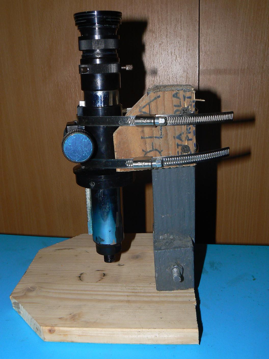

Azi,neavand ce face,iar afara fiind urat si frig, mi-am construit un microscop din piese recuperate: un focuser de la o luneta Seben 60/900,din plastic, un obiectiv de 6mm focala, de la o camera CCTV defecta si cateva bucati de lemn si o placa din lemn. Smile
Am ales ca tub pentru optica microscopului focuserul pentru ca intr-un capat are deja acea bucsa cu alezaj pe 1,25" unde vine montat ocularul,cu 2 suruburi de prindere si mai ales pentru ca am vrut sa ma folosesc de mecanismul de focusare pentru a putea regla tubul optic pe verticala,fata de obiectul de studiat,atunci cand caut sa focusez mai clar pe suprafata obiectului studiat.
Obiectivul de 6 mm, de la o camera CCTV, l-am montat in capatul inferior al tubului focuserului, invers,cu lentila frontala spre ocular,asa da rezultate bune. Planul focal al imaginii formate in microscop este undeva pe la 200 mm de obiectiv,iar planul focal dinspre obiectul studiat este la 7-8 mm de obiectiv.

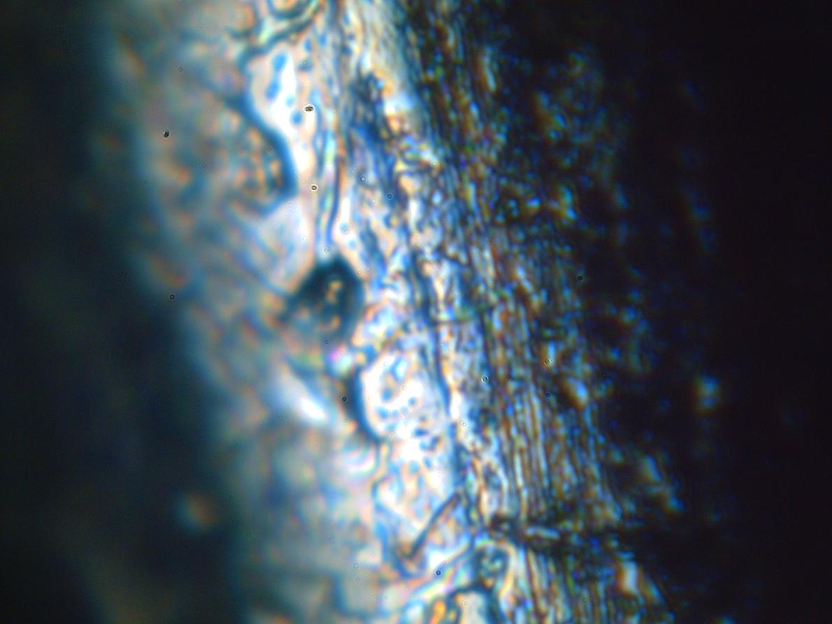

Am constatat ca microscopul mareste mult, o mica particula de praf cu diametru de 0,05-0,1 mm aparea aproape pe intreg campul aparent al ocularului de 23mm,care este de 63 grade,asa de mult mareste! Very Happy Inca nu am masurat grosismentul microscopului ,dar zilele astea o sa ma ocup si de treaba asta.
Mai jos am pus si cateva poze cu microscopul si imagini luate cu camera foto/video Genx,pe care am montat-o in locul ocularului. Ca sursa de iluminare a suprafetei obiectului studiat am folosit o lanterna mai puternica,caci imaginea vazuta prin microscop este cam intunecata iar camera foto Genx are sensibilitatea mai mica decat ochiul uman.
Microscop home-made realizat dintr-un focuser de luneta,un obiectiv de camera CCTV de 6mm focala si cateva piese din lemn.

Imaginea vazuta prin microscopul home-made. Obiectul studiat este lama metalica unei foarfeci.

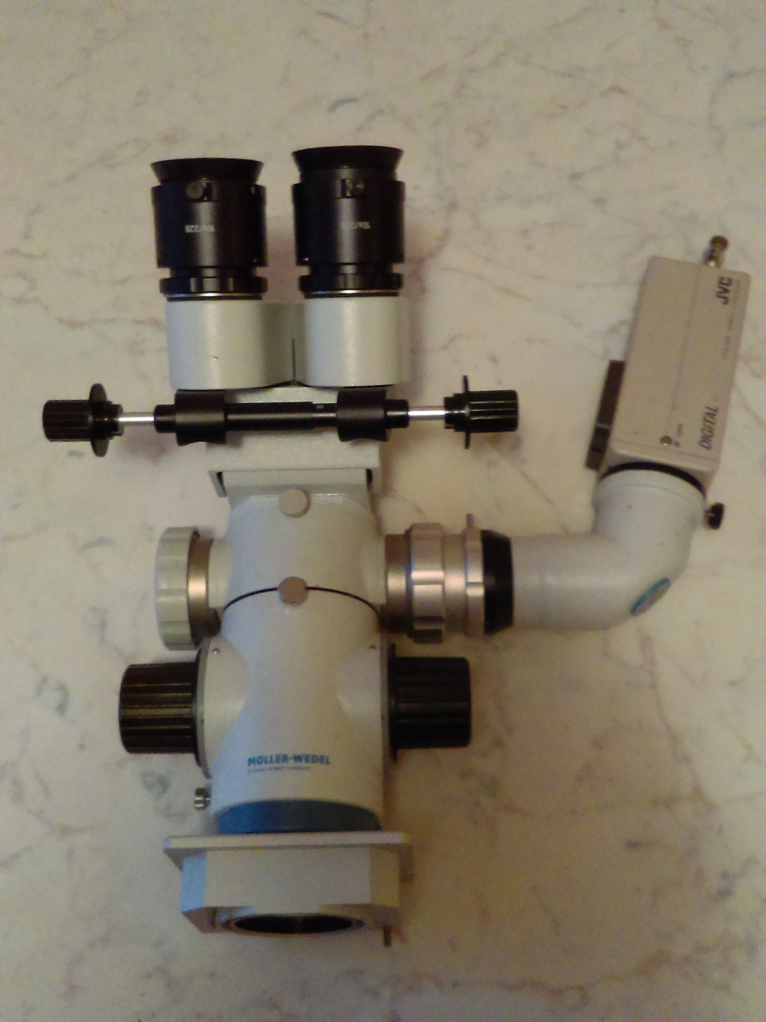

Am făcut și eu demult un microscop de acest gen dar cu lentile recuperate. L-am dezmembrat însă pentru că am făcut rost de microscoape adevărate, deja am 4 în colecție și o serie de oculare și obiective pentru ele. Ultimul "intrat" este ceva deosebit.

Mesaje: 9523
MesajTrimis: 22 Mar 2018 00:45 Download mesaj
Da' cu tancul ce-ai facut ? Shocked
Pana la urma ce ai decis sa faci cu el ?
Mesaje: 9729
MesajTrimis: 22 Mar 2018 07:53 Download mesaj
Dacă te referi la corpul de microscop Leitz-Wetzlar pe care mi l-ai dat tu, atunci este parțial funcțional, i-am înlocuit cremaliera și axul cu pinion distruse, implicit și roata de acționare, am făcut rost de condensor și oglindă dar încă nu este gata tot. Oglinda trebuie adaptată la suportul original printr-o piesă nouă iar condensorul fixat cu ceva sub platan. Am pentru el oculare și un set de obiective antice. Nu mai arată ca original, mai este de lucru la el.
Mesaje: 9523
MesajTrimis: 22 Mar 2018 23:41 Download mesaj
Nu , glumeam pe seama ultimului cap binocular , arata foarte solid si oarecum ''bataios''.
Mesaje: 9729
MesajTrimis: 22 Mar 2018 23:44 Download mesaj
O sa-l pun pe o coloană de aparat de mărit vechi dar abia când o să o pot aduce dela Păuliș unde e stocată, împreună cu alte scule. O să-l folosesc la microelectronică iar stereomicroscopul IOR probabil că îl voi da.

Mesaje: 5923
MesajTrimis: 24 Mar 2018 10:05 Download mesaj
Tavi, ultimul microscop (cel din imaginea de mai sus) arata impresionant, super profi Smile ... da mie imi aduce mai mult cu o centrala termica, mai ales cand vad racordul si fitingaraia de pe el Laughing Laughing
Daca i-ai conecta si doua calorifere ar deveni o scula multifunctionala, mai ales iarna!
