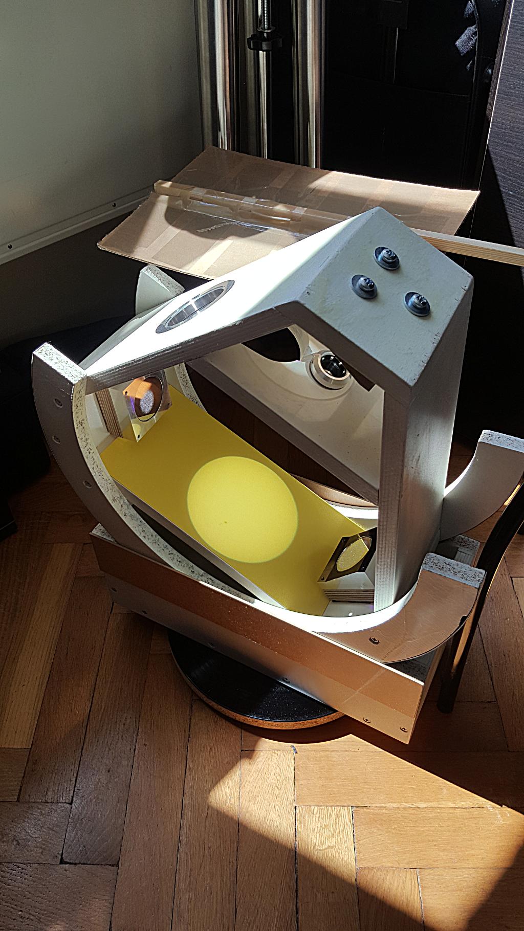

Asa cum promiteam, azi soarele ne zambeste cu toti dintii Smile asa ca, iata cum arata petele lui prin jucaria nou creata.
Un pic sub asteptari, as zice, dar voi pune asta pe seama geamului prin care lumina soarelui a trecut inainte de a ajunge la sunspotter.
Va trebui sa-l scot un pic la joaca, afara din casa, poate asa vor fi mai sharp petele.
Smile

Mesaje: 9729
MesajTrimis: 09 Iul 2017 18:24 Download mesaj
Ar fi un excelent demonstrator pentru acțiuni cu publicul! Spor!

O imbunatarie: magnificatie mai mare si un ecran circular de diametru maxim cat incape acolo.
Mesaje: 5930
MesajTrimis: 09 Iul 2017 18:56 Download mesaj
Nu cred ca e de la geam, Mihai. Ai un pic de reglaj fin pe ocular sa poti veni mai exact in focus? Incearca.
Imi place ca in ultima imagine se vede si subcorectia cromatica a ocularului, cerculetul albastru (care pe galben da verde) de pe limbul solar.

MesajTrimis: 10 Iul 2017 09:43 Download mesaj
Am focalizat cat am putut de fin/aproape de pozitia cea mai buna. Asa e, ocularul nu prea ofera cine stie ce corectii.. Smile
Mi-e sa nu fie totusi de la oglinzi mare parte din neclaritate. Primul pas e sa schimb ocularul, cu oglinzile s-ar putea sa nu fie chiar asa simplu, cel putin pt moment.
@Valy, am luat in calcul si optiunea asta. Un ocular cu focala mai scurta ar fi solutia cea mai la-ndemana, cu conditia sa ofere o imagine mai curata si mai clara, dar si sa permita utilizarea lui la temperaturi inalte.
Partea buna e ca nu o sa ma plictisesc Laughing vezi.. cine zicea ca o sa fie "plug'n'play"..?

Mesaje: 11300
MesajTrimis: 10 Iul 2017 12:06 Download mesaj
Acum ca l-ai terminat clar trebuie sa te gandesti la un upgrade, poate apertura mai mare, poate niste oculare widefield 80'+ Smile

MesajTrimis: 10 Iul 2017 14:20 Download mesaj
Laughing hehe..
ala mai are o dublura, simetrica fata de planul axei optice. serveste pe post de finder - e doar lumina care vine de la soare prin doua gauri mici de-o parte si de alta a obiectivului. proiectul prevedea initial niste bosaje mici acolo, dar am renuntat la ele in ultimul moment, pe motiv de lipsa de timp pt "nimicuri" din-astea
