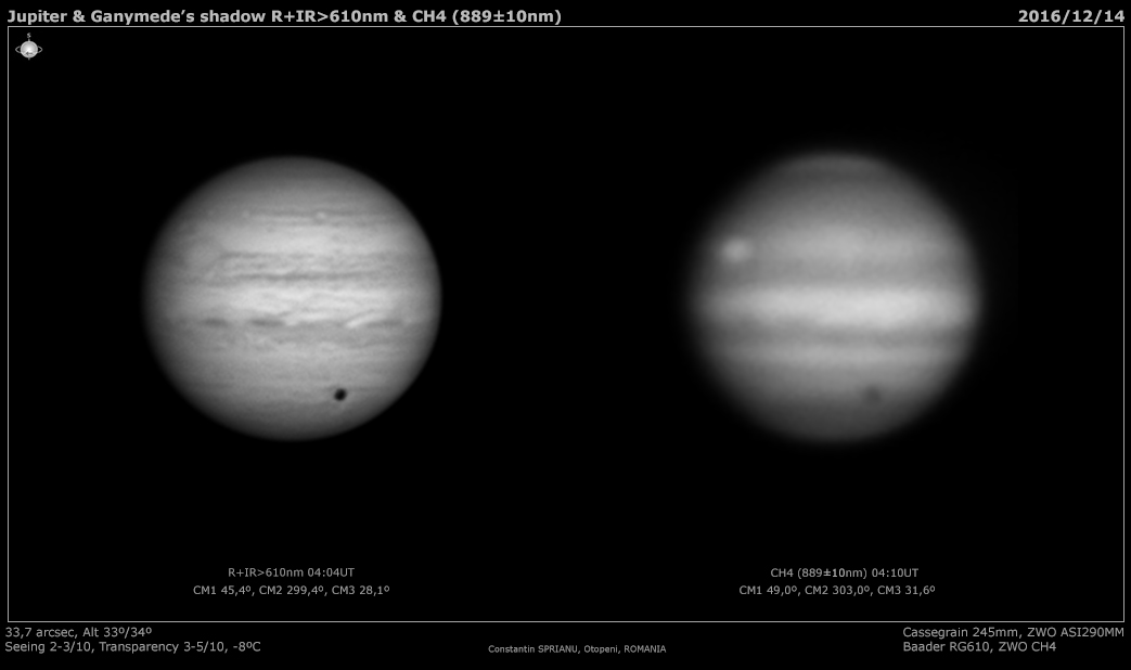

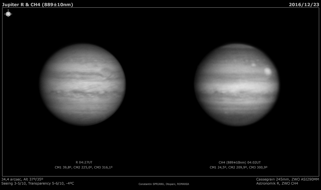

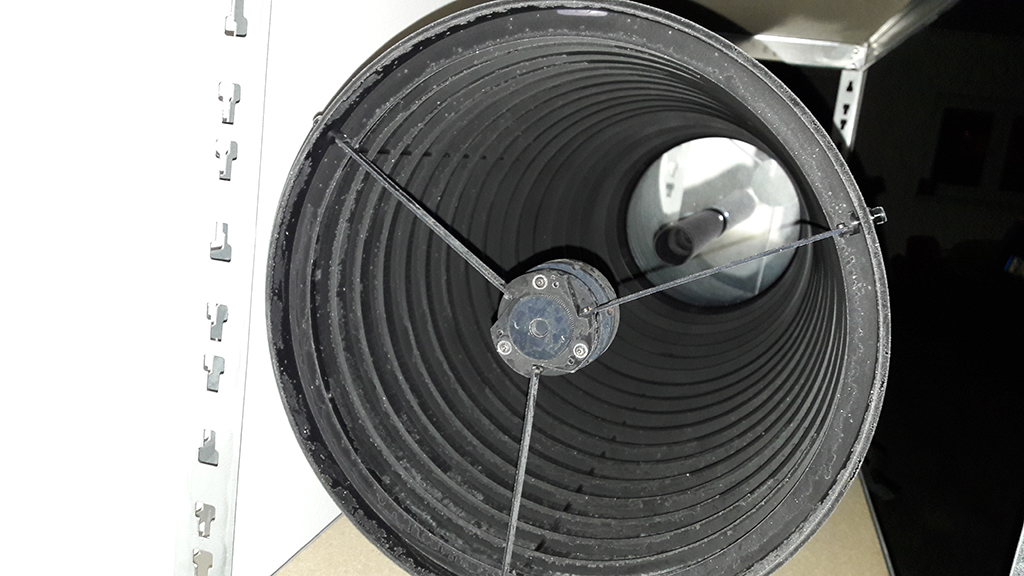

Am pus mai jos imaginile din decembrie.
In premiera, ieri mi-a inghetat si primara pe zona aflata in interiorul telescopului cu toate ca n-am stat afara decat o ora.
Fara culori ca G si B sunt un dezastru.

MesajTrimis: 24 Dec 2016 11:34 Download mesaj
Cunoașterea microclimatului în locul de observație are o deosebită importanță.
Temperatura solului (și deci la sol) a fost mai scăzută decât temperatura aerului care a sosit și cu umiditate. De aici s-a format în atmosferă micro cristale de gheață (pe cer senin) care s-au depus și s-au lipit pe corpurule reci de la sol. Stratul de aer cu respectivele condiții nu are mai mult de câteva zeci de metrii grosime.
De aici și „înghețatul” oglinzii primare.
Este greu să oprești în vreun fel microcristalele de gheață care plutesc în aer și se depun.

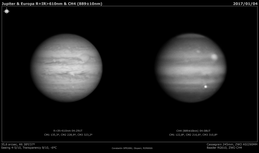

MesajTrimis: 05 Ian 2017 08:43 Download mesaj
Am pus mai jos prima poza din 2017, poza care surprinde si "agitatia" din banda ecuatoriala sudica descoperita de amatori la sfarsitul lui decembrie 2016.
De conditii nu mai zic nimic ca se vede in poza efectul.

MesajTrimis: 05 Ian 2017 11:03 Download mesaj
frumos în CH4, fascinant ce e acolo
