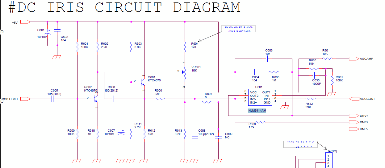

Domnilor, am un obiectiv de la o videocamera Panasonic. fvc-p801.
Mar interesa o schema simpla cu potentiometru ca sa pot regla irisul (sa zicem de la 0 - 3 V ).
Are doua bobine #1 - Drive = 200 ohm si #2 - Damp = 1.2 k
Vezii: http://static.dipol.com.pl/images/images/info/00012.gif
Nu am gasit nimic pe net, am scris ici-colo dar nimic ...numai teorie.

Ala-i un actuator direct drive si nu e asa de simplu de controlat, doar cu un potentiometru. De miscat il poti misca doar din drive, dar va sari la pozitii impredictibile. Bobina de damp este folosita pentru feedback (ca un fel de encoder relativ) intr-un circuit analogic.

nobody a scris:
Ala-i un actuator direct drive si nu e asa de simplu de .............
Multumesc pentru circuit.
Am cateva camere CCTV, trebuie sa studiez automatica d eiris din ele.
Poate ca reusesc sa fac ceva.
