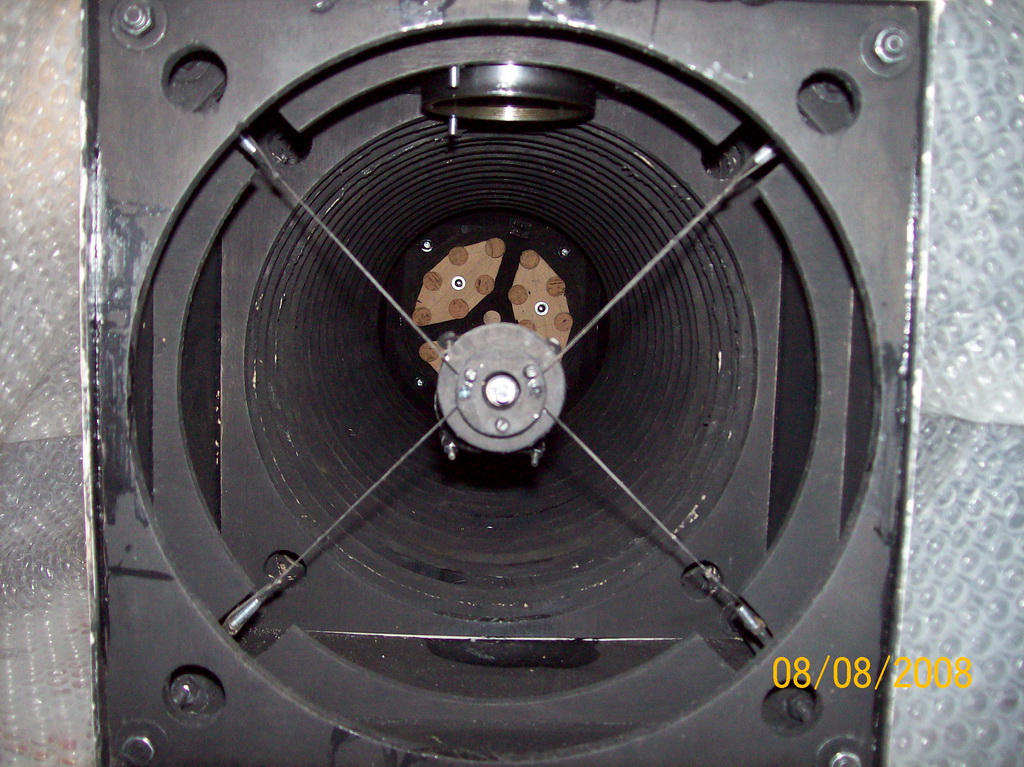

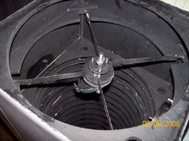

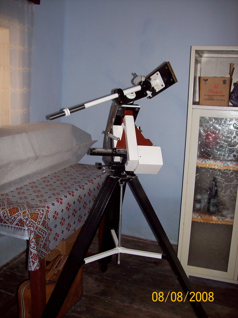

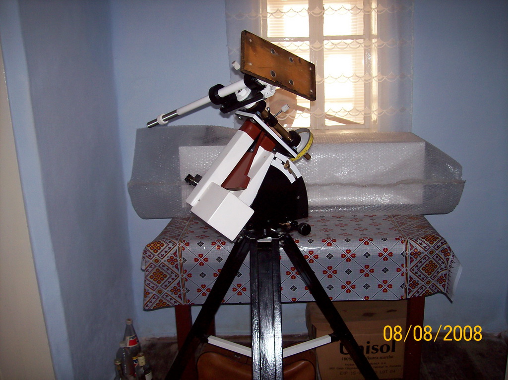

Au trecut cateva saptamani de cand nu am mai intrat pe forum, asa ca ma bucur sa vad subiecte noi pe-aici . Cred ca am promis eu pe undeva ca o sa fac niste poze cu ce am construit pana acum cu tata ( odihnesaca-se in pace ) asa ca iaca ce-a iesit ! Montura si tubul telescopului sunt in proportie de 85-90% gata si ma lupt si cu optica. Am incercat sa merg pe mai multe planuri in functie de ce timp am si de materiale ( constructia in mare parte o fac la tara la casa bunicilor in Suceava unde ma pot desfasura mai in voie). Proiectul inca o sa mai sufere modificari fata de ce se vede in poze in sensul ca o sa mai finisez niste detalii sau mai imbunatatesc pe ici pe colo. De exemplu in prezent montura e prevazuta cu motor sincron de la o imprimanta veche care merge bine de altfel dar vreau sa trec la o solutie mult mai eleganta zic eu, adica motoare cu pas pe ambele axe, pentru precizie mai buna si pentru electronica care nu ocupa atat de mult spatiu ca la cel sincron. Electronica am gasit-o pe situl lui Serge Bertorello http://serge.bertorello.free.fr/ care abunda de tot felul de tehnici pt amatori de telescoape. La tubul optic vreau sa fac alt suport pentru principala din profile de aluminiu ca sa reduc cat mai mult greutatea fara sa afectez rigiditatea, si pt o mai buna ventilatie. Initial suportul e din PAL prevazut cu 18 puncte de sprijin al oglinzi calculate cu Prog. Plop. 18 pt ca la momentul respectiv nu am gasit sticla mai groasa de 15mm atunci cand am incercat sa fac prima mea oglinda care in final am pierdut-o intr-un accidenta stupid impreuna cu toate zilele de munca . Telescopul o sa fie un 200/5; m-am ajutat la proiectare cu Newt care mi-a calculat si pozitia diafragmelor pentru lumina parazita. Diafragmele au dublu rol pt ca in cazul meu fac parte din structura tubului. Ca idee( se vede in poze) am folosit 4 tije lungi filetate pe care am aliniat diafragmele din placaj. Unde distanta dintre ele era prea mica am pus carton tare. Exteriorul e din foi de plastic de 3-4 mm pe care le-a gait tata la o firma care face reclame luminoase sau asa ceva peste care am lipit de jur imprejur folie autocolanta care rezista mai bine ca vopseaua si se curata usor. Pt vopseaua mata din interior am gasit o vopsea care normal se da pe plitele de sobe . Ar trebui sa se mai gaseasca la magazinele de metalo-chimice. In poze nu pare asa de neagra din cauza blitzului dar e ca taciunele.
Astept pareri si sugestii.

| Detaliu sistemul de orologerie cu sector de cerc. In carcasa alba e motorul actual si viitoarea electronica pt motor cu pas |

Felicitari pentru perseverenta si pentru ce ai realizat pana acum.Nu am mai vazut la noi telescop cu diafragme anti-parazit.Inteleg ca nu mai ai oglinda principala ,iti urez succes in inlocuirea ei.Pentru o oglinda de 200mm la 15mm grosime ,o asezare pe 18 puncte este mai mult decat buna.Determinarea nr. de puncte dupa Tex: raza oglinzii (cm)la puterea a patra /grosime (cm) la patrat.In cazul tau :10.000/2=5000.Pe un punct de sprijin nu trebuie sa revina mai mult de 900 cm la patrat pentru a asigura pastrarea unei imagini limitate difractional.In cazul tau sase puncte asigura aceasta conditie,18 puncte cu atat mai mult.
Toate cele bune pe mai departe.Mircea

| O sa fie destul de complicat sa bagi in el optica potrivita pentru constructia existenta. De obicei se procura optica mai intai si abia dupa aia se construieste tubul.

| Cu putina atentie la masuratori in timpul slefuirii, merge. Am mai incercat si la prima oglinda si am ajuns foarte aproape de rezultaul care trebuie la diferenta de numai 3-4 mm usor compensabili. La momentul respectiv ma chinuiam sa gasesc materiale pt oglinda si ar fi stagnat mult constructia asa ca am decis ca intre timp sa ma apuc de tub.

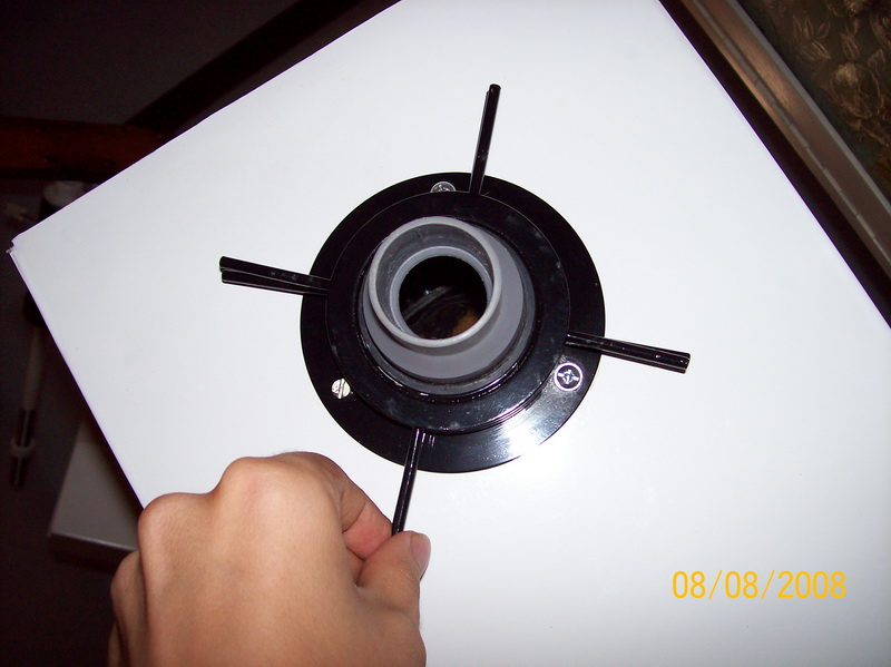

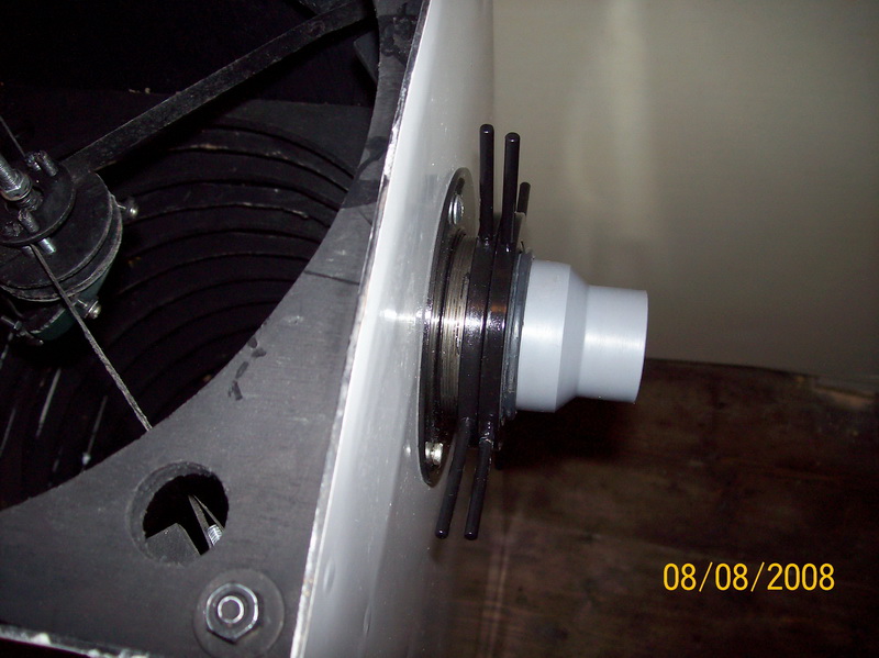

Mi se pare foarte interesant focuser-ul tau "low-profile". Banuiesc ca l-ai facut tu (dupa cartea lui Texereau unde l-am vazut si eu ). Poti da cateva detalii constructive ?
In plus, poti spune cam ce cursa are ? Se roteste si ocularul atunci cand faci focalizarea ?

Sigur Laurentiu nici o problema. Toate schitele si dimensiunile le gasesti pe situl lui Serge Bertorrelo ca de acolo le am si eu, uite aici linku
http://serge.bertorello.free.fr/details/po...laire.html
Cred ca el a furat de la Texereau mai intai . O sa gsasesti acolo undeva vorbindu-se de ce fel de pas are filetul portocularului ( pt ca e unul elicoidal deci e ca un surub), si zice de o metoda complicata care sa nu lase ocularul sa aiba joc dar tu fa pur si simplu filet cu pas de 1mm pt ca merge f bine. Bertorello are si schema adaptoarelor de 2" in 1.25" si pt oculare Nagler dar eu am folosit ( deocamdata) un adaptor din PVC pe care l-am ajustat putin. Ideeal e sa faci toata constructia din aluminiu dar in caz de forta majora ( in cazul meu) merge si din metal obisnuit; e ceva mai greu dar nu exagerat.
Stilul asta de portocular e mai usor de facut decat un Cryford si daca e bine facut la strung atunci nu ai nici un fel de joc ( backslash) si e precis, dar e adaptat mai mult pt obs. vizuale. Fotografic e mai greu de folosit dar probabil daca te obisnuiesti e ok. Daca filetul e uns cu ulei de mecanisme fine sau vaselina fina, focalizezi foarte usor.

Multumesc frumos Hans! Diafragmele le-am calculat cu Newt, si sunt de diametre egale mai mari decat oglinda pt a permite fluxului de aer sa curga in afara drumului optic. Oricum mai recent ma gandesc sa folosesc folie turbofilm Baader ca si fereastra optica sa protejez si oglinda de praf.

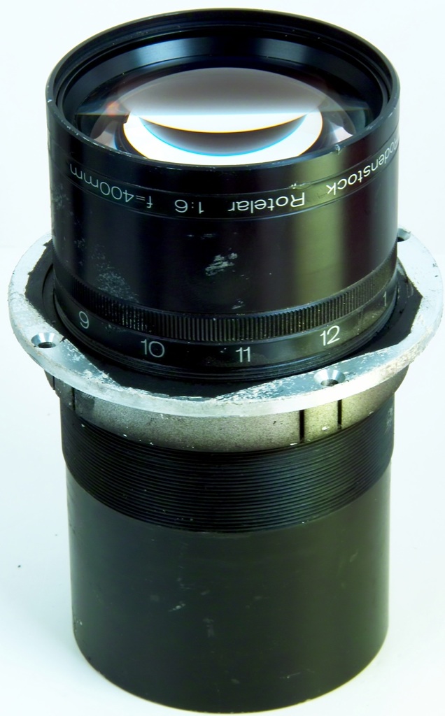

Am gasit o schema sumara la Rotelar. Aduce a apocromat cu 4 elemente cu ultima dedublata.

Are cineva o schema optica la un obiectiv apocromat din 4 lentile? Acu cand am nevoie nu gasesc . Sunt un pic nedumerit cu Rodenstockul meu. Daca il pozitionez normal atunci tubul ar fi cam prea scurt si vreau sa-i fac si focuser "fethertuch" si nu prea mai am loc. Daca il pun invers culmea planul focal e mai lung decat are normal obiectivul ( vreo 500mm) dar nu stiu daca calitatea imaginii nu e afectata grav. Dupa cum zicea Tavi F. intr-un alt topic obiectivul ar trebui pozitionat cu lentila cea mai mare spre obiect. La mine, culmea, lentila cea mai mare ar fi cea din coada. Schema am dat-o mai sus fiind 5 lentile in 2 grupuri( cu lentila din coada dedublata pesupun) De aceea as avea nevoie de un pic de inspiratie de la o schema de apo. Stie cineva?
