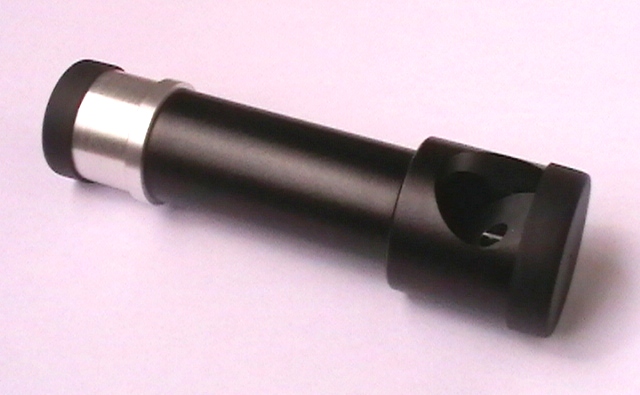

Primul instrument de aliniere la care vreau sa ma opresc este dispozitivul “Chesire cu reticul”. Acesta este un dispozitiv care insumeaza proprietatile unui Chesire simplu (de obicei scurt) cu care se poate verifica “concentricitatea” si proprietatile unui tub de vizare cu reticul care genereaza o axa optica si cu care se poate verifica foarte bine “centrajul”.
Dispozitivul despre care vorbesc este cel din imaginea de mai jos dar atentie, asa cum este el livrat de indiferent ce dealeri, nu este sub nici o forma potrivit sau apt pentru scopul propus pana cand nu vom “opera” niste modificari asupra lui.

Modificarile pe care vi le propun asupra acestui dispozitiv sunt in numar de 3:
-1. readucerea la o dimensiune optima a partii de intrare a dispozitivului astfel incat sa minimizam pe cat posibil abaterea fata de axa optica reala.
-2. refacerea reticulului
-3. micsorarea orificiului de vizare.
Despre prima modificare am mai discutat intr-un topic dedicat dispozitivului Chesire asa incat nu o sa insist, amanunte puteti gasi aici:
http://www.astronomy.ro/forum/viewtopic.php?t=1888
Pe scurt este vorba de bucsarea partii din fata cu o piesa ce va constitui noul barrel al dispozitivului, piesa care va avea o toleranta foarte stransa fata de standardul de 31.75 mm.
Personal am mers chiar pe diametrul de 31.75 mm si o lungime activa de 25 mm.
Alte artificii pentru a ajunge la dimensiunea optima a barrelului nu va recomand intrucat va puteti pacali si artificiul la care ati recurs sa va aduca mai mult incertitudine decat ajutor.

@zoth ai dreptate, am si eu un exemplar identic cu cheshire-ul din poze si am observat ca are joc in focuser, destul de mare...
dar neavand sculele adecvate n-as putea sa-l bucsez. Nu poti face de exemplu tu pentru doritori mai multe bucse? Eu nu stiu cui sa ma adresez.

Daca dispozitivul Chesire are joc mare in portocular nu te mai poti baza pe ajutorul lui.
Despre imprastierea rezultatelor functie de acest joc am scris cate ceva in linkul despre colimarea laserelor.
Pentru telescoape cu raport focal mic ai intradevar nevoie de un Chesire mai wide, si acest lucru il poti obtine prin scurtarea pe strung a celui ce-l ai acum si rebucsarea lui pentru a minimiza pe cat posibil jocul in portocular.

Cam tarziu dar am si eu niste observatii de facut despre cheshire-ul de mai sus cu reticul(skywatcher), pentru a ajuta eventualii cumparatori neavizati.
Instrumentul e facut la strung pe dinafara, dar tzeava din care e facut nu are grosime constanta! Cand te uiti prin el secundara pare sa nu fie un disc ci un oval. Desigur e o iluzie optica creata de interiorul tubului cheshire care nu e perfect circular. Se poate corecta la un strung.
Mai mult reticulul nu e centrat cu precizie deci si el e nefolositor.Doar daca te incumeti sa dai alte gauri perfect diametrtal opuse.
Dupa oarecari incercari de colimare nereusite am masurat cu sublerul si am descoperit aspectele de mai sus.
Poate am nimerit eu unul tare prost dar ma indoiesc.
