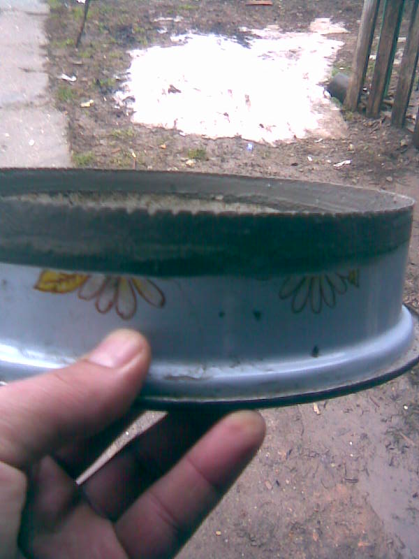

Dupa 2 ore de frecus hop si discul ptr matrita .Scula folosita este o cratita de 233 mm mult am mai umblat dupa ea ,la care am taiat fundul si am facut niste dinti cu o pila care au fost refacuti de doua ori. Important dinti sa fie lati cam de 2,3 mm cat de cat egali si nu foarte mari cam 3mm .
Cateva poze.

Lipseste cea mai importanta poza: cratita Smile Arata-le oamenilor ce scula ai folosit. Si spune ceva despre sticla. Cat de groasa e, de unde ai procurat-o etc.

Da cam asta lipsea. Sticla este de 15mm de la glass expert.
