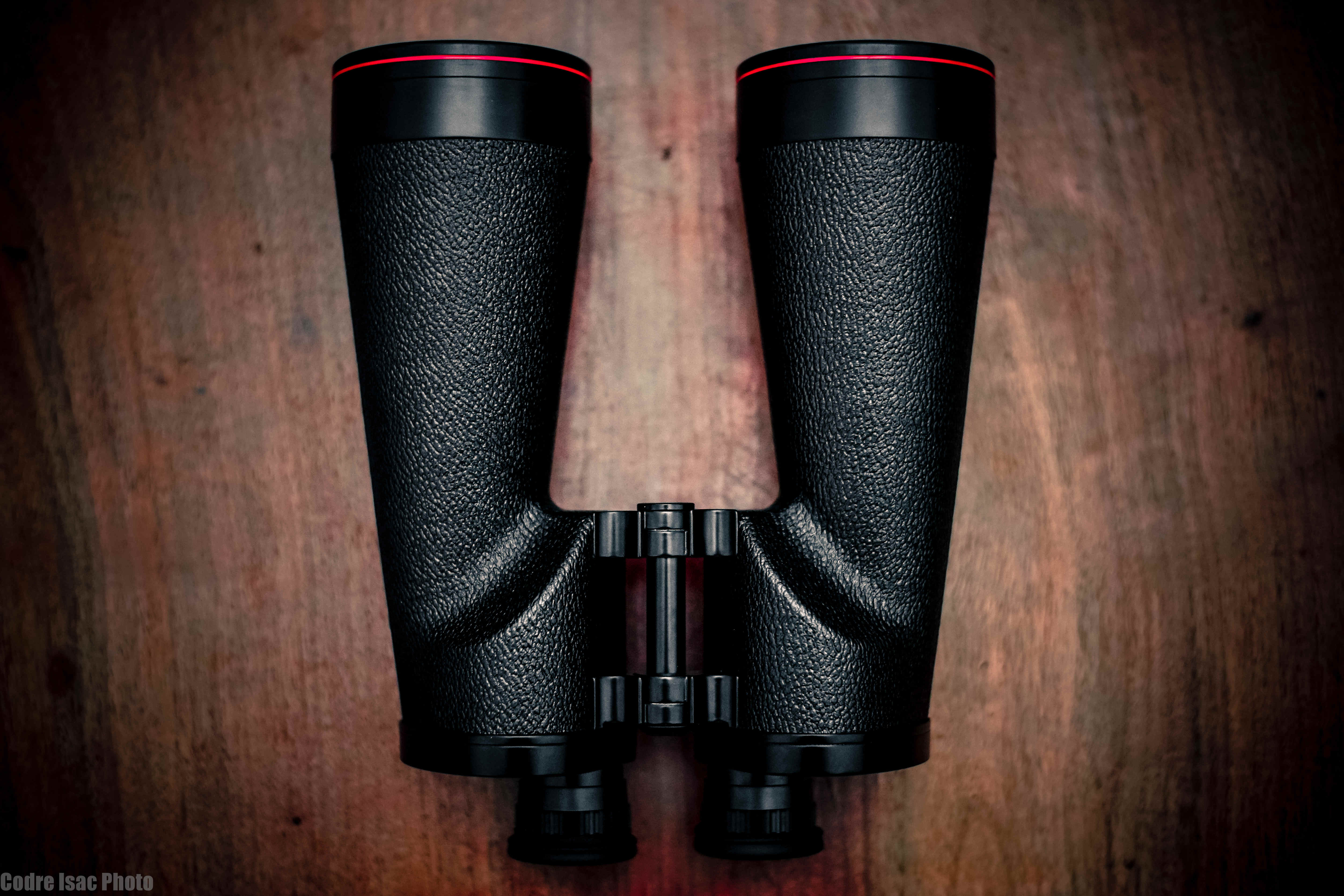

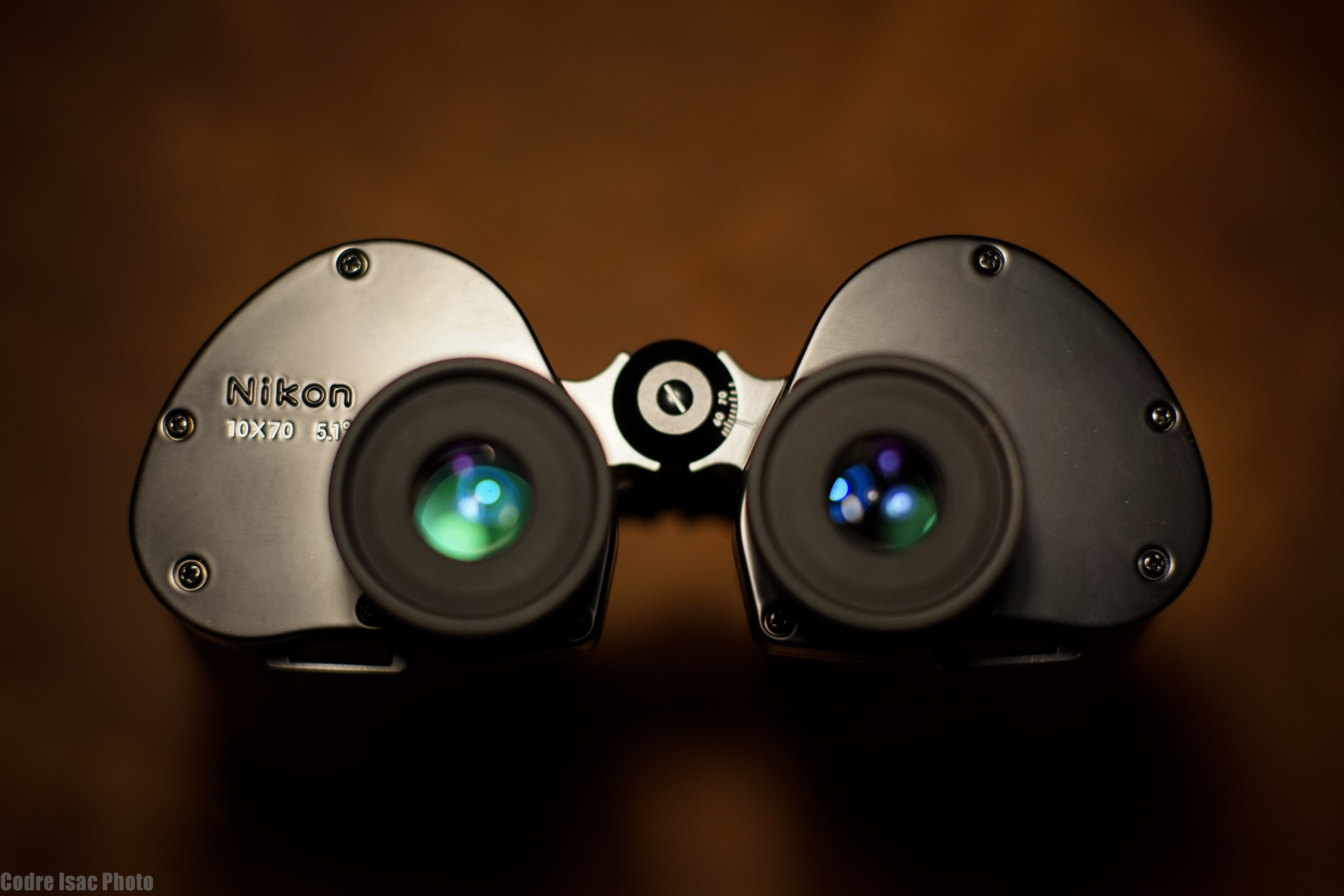

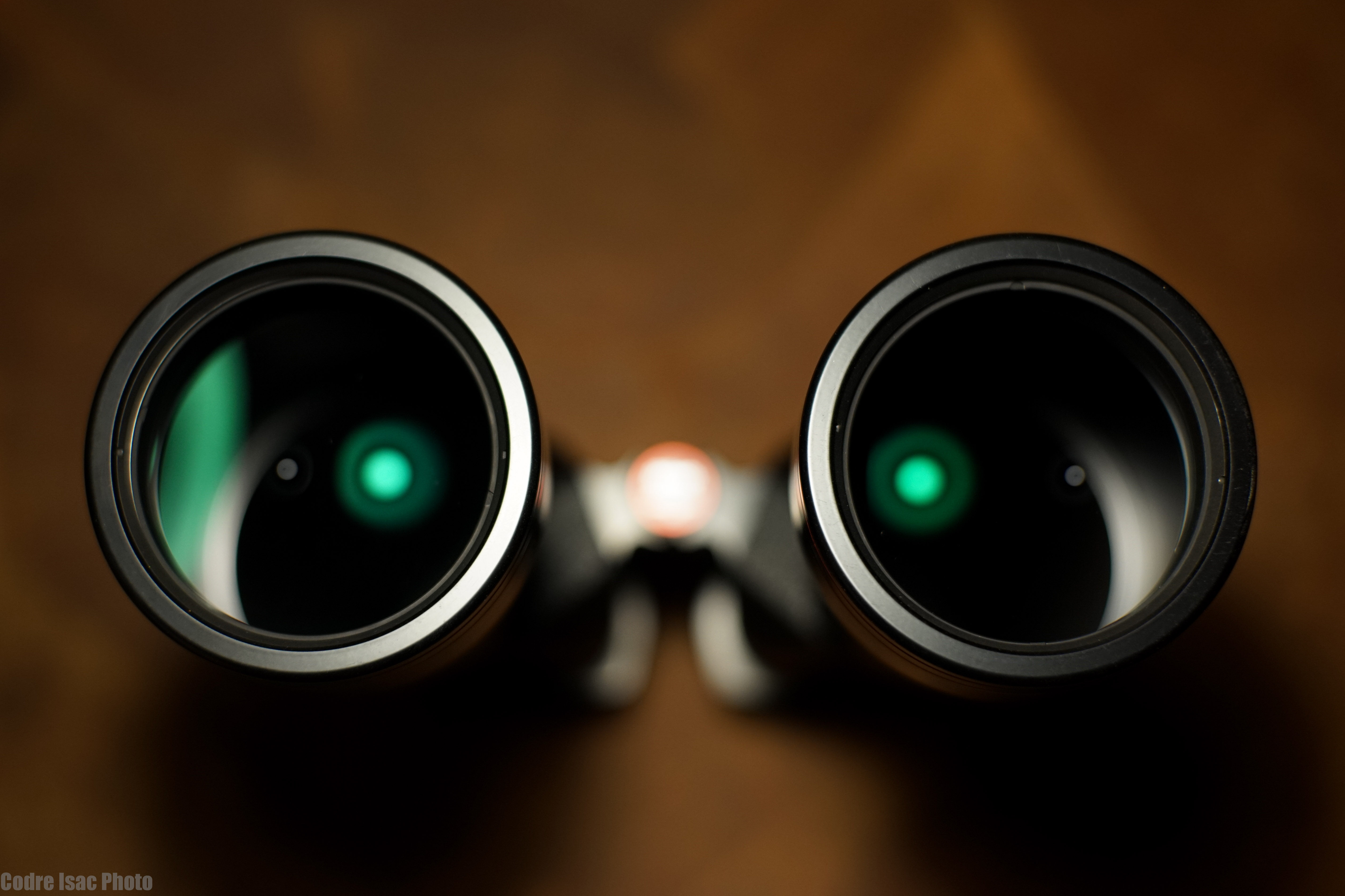

Acest Nikon are o constructie ca de tanc cu un corp metalic etanseizat cu azot. Este rezistent la apa timp de 5 minute la o adancime de 2 metri (totusi nu trebuie niciodata testate limitele, doar e bine sa fie acolo pentru situatii neprevazute). Elementele in miscare sunt foarte precise opunand o forta exact cat trebuie cu miscare ferma si exacta! Constructia este porro clasica cu un design spartan. Liniile de design sunt abrupte ce imi aduc aminte de forma "colturoasa" a unui Land Rover vechi (vezi poze) Acest aspect simplu si "aspru" imi place foarte mult. Pana si mirosul inspira calitate. Miroase a vaselina lucru ce iti da impresia ca tii in maini o arma nu un binoclu Smile ... Chiar daca are 2kg il poti tine in maini destul de comod dar pentru reprize scurte. Distanta de privit la oculare este foarte la limita folosirii cu ochelari, trebuind sa-l lipesc de ochelari sa vad tot fov-ul, care are marginile negre extrem de bine delimitate. Are lentile de calitate si un strat antireflex pe masura: verde pe obiective, albastru pe prisme si albastru cu putin verde pe oculare! Peretii tuburilor sunt foarte bine inegriti, doar diafragma de camp fiind foarte putin stralucitoare!
