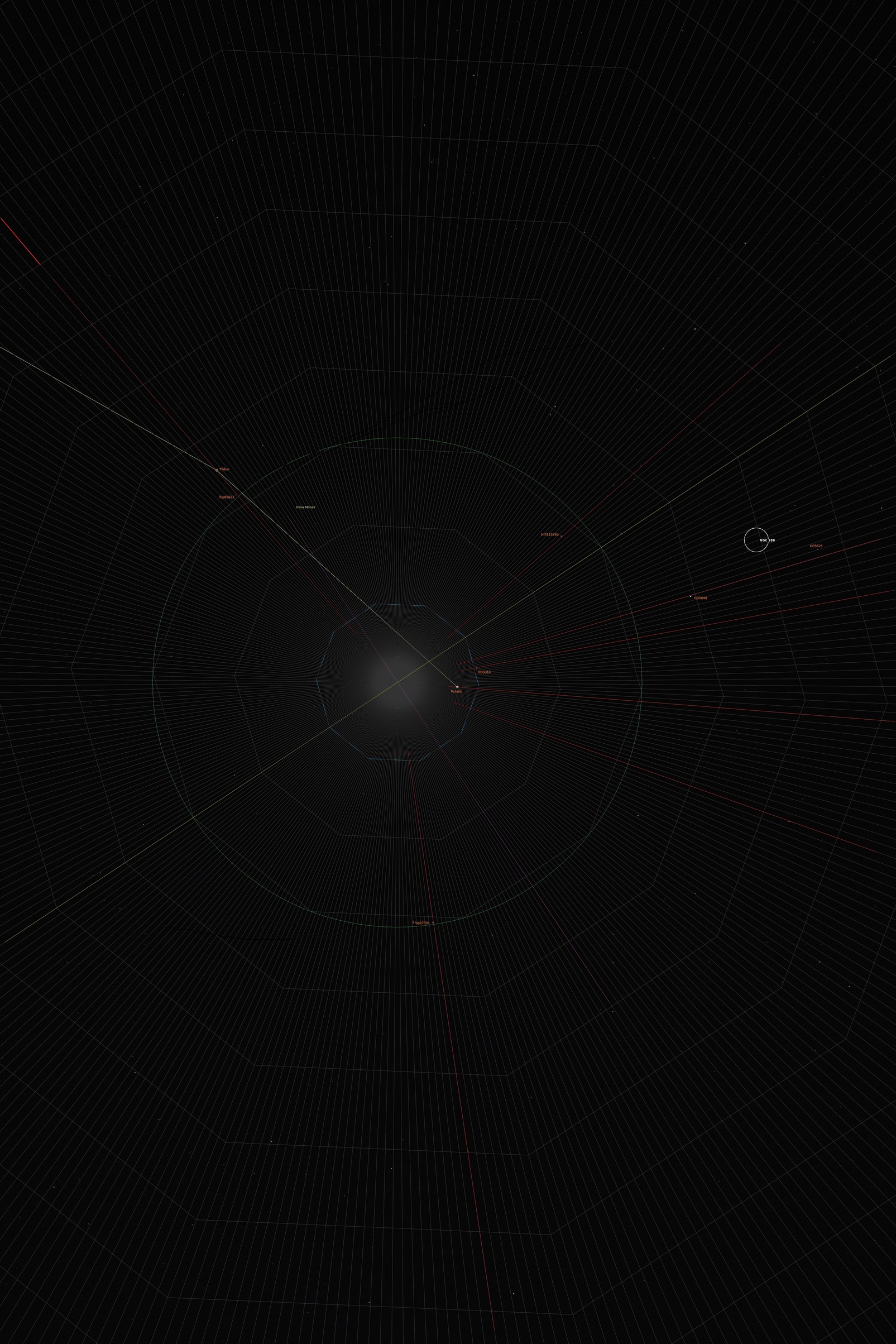

Mai trebuie sa compilez putin, pentru ca geometria mea e foarte prafuita; daca adun simplu miscarea polului la RA-ul stelei, ca pe o miscare proprie, ajung la alte mascari (Polaris ajunge la RA=60.3, iar Yildun la RA=267.9)
Am atasat o poza de saptamana trecuta, cu grid-ul calculat de astrometry.net (probabil relativ la J2000)
(edit: am scris o prostie cu adunatul la RA; o parte din miscarea polului se duce catre RA, alta parte catre Dec)
 Marime fisier:  1.06 MB
 Vizualizat:  de 5935 ori
