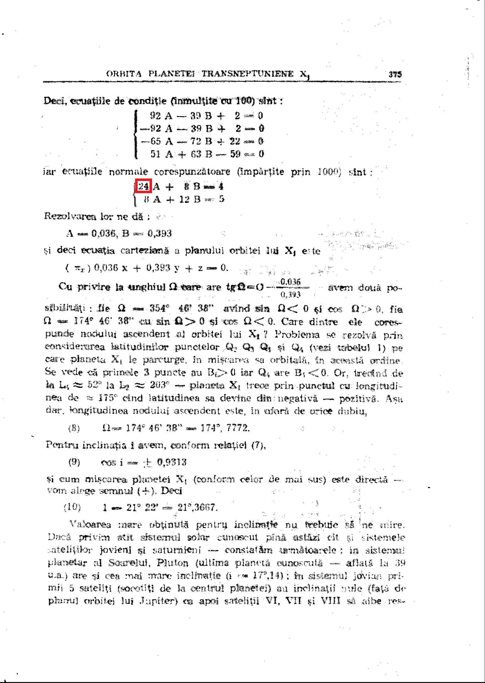

Marcel,
Mulțumesc pentru scanare.
Din păcate așa este: sistemul de ecuații liniare , la care se reduce sistemul inițial, este greșit.
Am marcat greșelile.
Dacă verifica soluțiile ar fi realizat că metoda celor mai mici pătrate devenise metoda celor mai mari pătrate. Wink

MesajTrimis: 25 Feb 2020 17:53 Download mesaj
Încă un sistem de ecuații liniare, rezolvat prin metoda celor mai mici pătrate, este greșit redus.
De aici și soluțiile sunt greșite.
Încă doi parametrii ai orbitei sunt „disconformi”. Sad
PS
Răspunsul la vechea postare din 2012 este:
valoarea lui p este una din soluțiile sistemului de ecuații liniare, rezolvat prin metoda celor mai mici pătrate
celelalte două soluții sunt e × cos ω și e × sin ω
din aceste ultime două soluții se află e și ω
Datorită rezolvării greșite a sistemului de ecuații liniare, valorile aflate sunt „ciudate”: e = 0,3. La valoarea asta trebuia să sune un clopoțel.

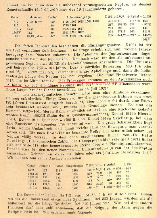

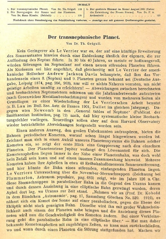

Algoritmul lui Grigull mi se pare o potriveală. Nadolschi l-a îmbunătățit mărind numărul de zecimale la date și alte câteva metode matematice, printre care și metoda celor mai mici pătrate.
Dar esența a rămas.
Spre exemplificare dau mai jos articolul lui Grigull cu prognozele pentru Neptun, Pluton și X. Neptun era descoperit, celelalte nu.
