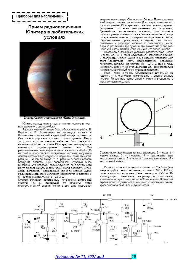

Vremea asta urâcioasă te îndeamnă la "altelele"!
Pentru cine are doar fereastra și balconul, ca locuri de observație, cum le am eu pe amândouă, am dat peste un radiotelescop pe măsură!
Cred că se poate trece peste bariera de limbă, pozele fiind explicite.
Dacă nu se îndreaptă vremea, dau "tronica" jos din pod!
 Marime fisier:  136.59 kb
 Vizualizat:  de 25171 ori
 Marime fisier:  110.05 kb
