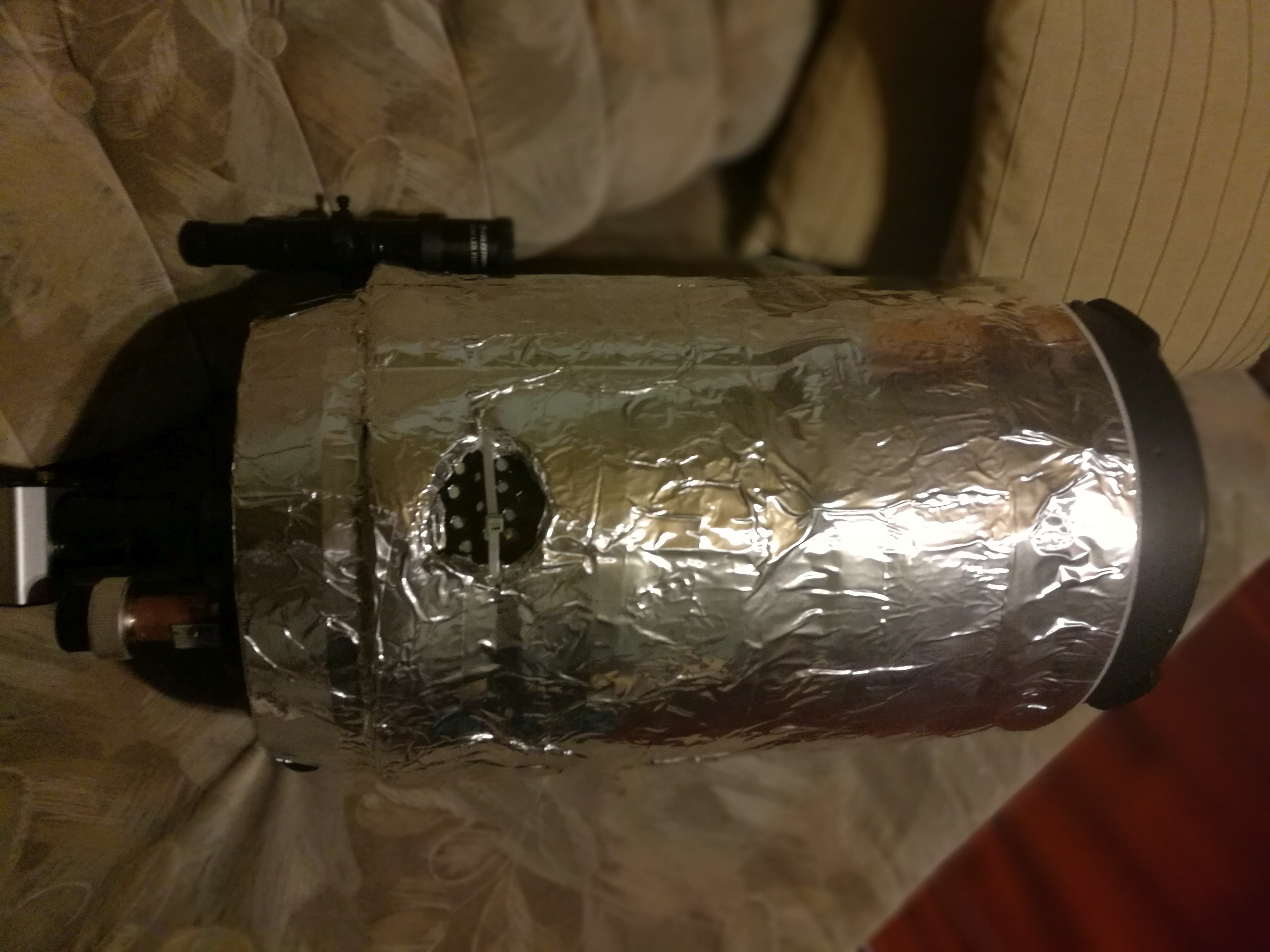

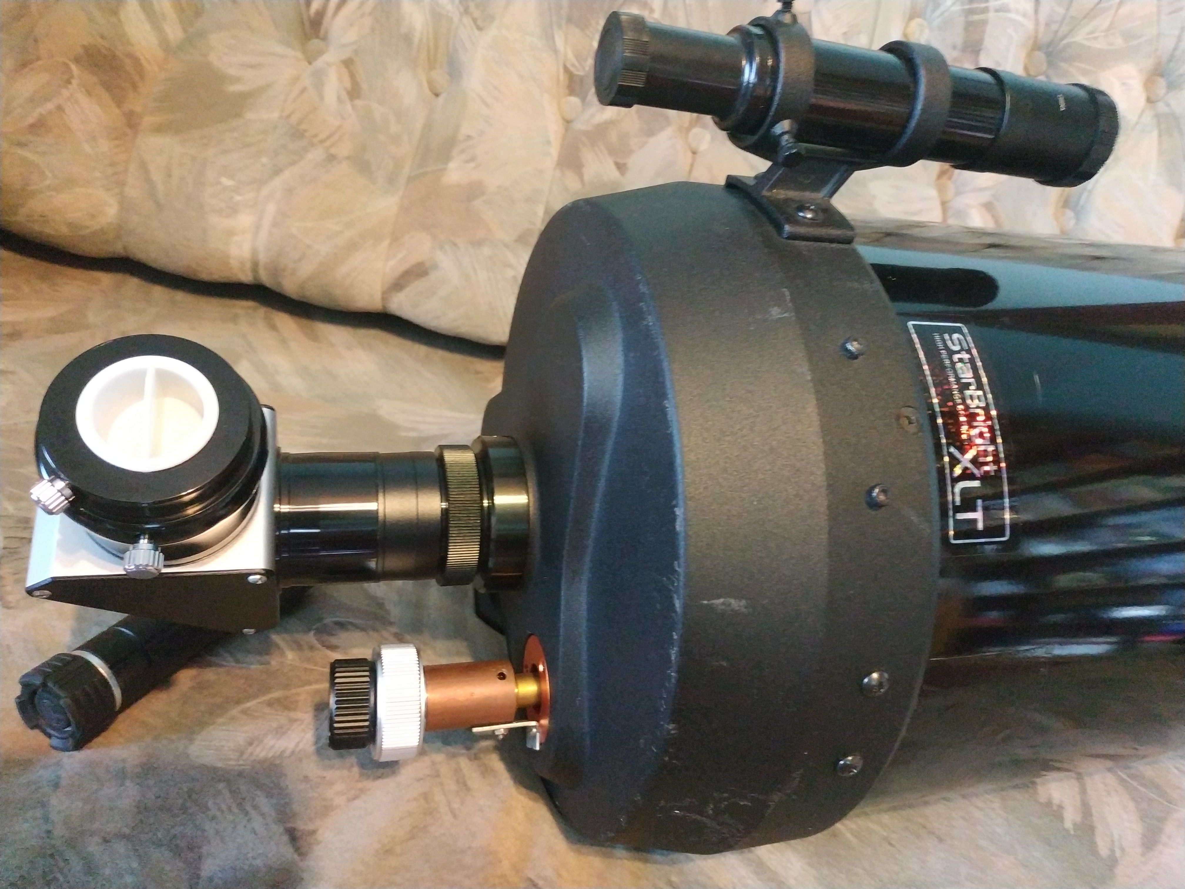

Singurele mici probleme ar fi focuserul si aclimatizarea mai dificila, fapt pt care am adus cateva modificari:
1) am adaptat un focuser 1:10 care l-a inlocuit pe cel original (deci nu s-a modificat planul focal ca in cazul adaugarii unui focuser extern).
2) datorita noii dimensiuni a focuserului, am inlocuit diagonala 1.25" cu 2" dielectric (Skywatcher)
3) am izolat tubul cu un strat de 1 cm polistiren expandat + folie de aluminiu autoadeziva. Acest lucru impiedica formarea curentilor turbionari care introduc aberatii optice.
Detalii despre acest subiect gasiti aici:
https://www.cloudynights.com/topic/644358-...g-on-scts/
4) pentru imbunatatirea aclimatizarii, am adaugat un ventilator cu turatie variabila + filtru micrometric + fanta de intrare a aerului
Detaliile de mai sus se pot observa in pozele urmatoare.

Salut! Poti sa-mi dai mai multe detalii cu privire la modificarile facute la focuser ? Eduard
mihai_mail_ro
Data inscrierii: 10 Iun 2012
Mesaje: 367
MesajTrimis: 25 Mai 2020 07:56 Download mesaj
Titlul subiectului: focuser 1:10
Salut
Am adaptat un focuser cu reductie 1:10 prin fixarea acestuia la axul focuserului original.
Estetic nu arata foarte profi dar mecanic isi face treaba cu succes.
Un mic dezavantaj introdus este ca nu se poate folosi diagonala de 1.25" pentru ca prin rotirea ei s-ar lovi de focuserul cel nou care este mai lung decat cel oriiginal dar am adaptat o diagonala de 2" care nu face probleme.

Pentru cei care nu doresc sa pastreze modificarile aduse de mine (ventilator si izolatie termica), am readus tubul cat mai aproape de forma initiala.
In poze se poate vedea gaura de ventilatie izolata cu folie de aluminiu autoadeziva si apoi acoperita cu un izolir de plastic autoadeziv. La fanta de aerisire am pus doar izolir de plastic pentru ca sunt date doar cateva gauri mici de aerisire.
Dupa utilizare indelungata am ajuns insa la concluzia ca acei curenti turbionari nu se pot elimina foarte usor, chiar daca am tinut in permanenta telescopul pe balcon intr-o cutie mare de plastic deci echilubrul termic ar fi trebuit sa fie OK.
In acest mod, daca cineva doreste sa adauge ventilator de racire si/sau termoizolatie (asa cum se vede in pozele initiale), acest lucru este f usor de realizat.
