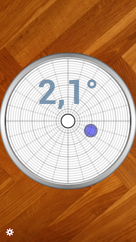

Instalezi "Multi Clinometer" pe telefon si nu mai se dilata / ingheata . Sint o gramada de astfel de nivele , care mai de care mai tari .
https://play.google.com/store/apps/details...&hl=ro
vezi si Spirit Level

Legat de masurarea cu aplicatii de telefon trebuie avut grija ca telefonul sa fie invelit complet intr-o husa izolatoare altfel masurarea va fi afectata de metalul din telescop, montura, trepied si accesorii diverse. Calibrarea senzorilor telefonului in apropierea telescopului este dificila si inexacta. In cazul meu de folosire deviatia a fost de pana la jumatate de grad pe ambele axe si destul de deranjanta pentru reglajele de aliniere polara deoarece telefonul avea ecranul neprotejat. Nivela cu bula de aer integrata in baza monturii a fost mai eficienta chiar daca nu avea precizia si stabilitatea oferite de aplicatiile de telefon dedicate. Acestea isi fac treaba in conditii normale dar in cazul de fata trebuie asigurata protectia fata de perturbatiile mentionate.
