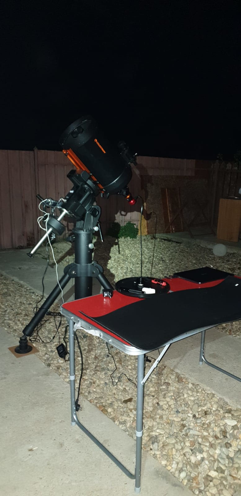

Inainte sa ma pun sa dorm cateva ore, pun aci un link cu fenomenul: https://youtu.be/BkELerlaU8A si cateva poze cu noi Mr. Green
LE: Celestron C11 + x0.63 reducer + ZWO ASI224, totul pus pe EQ8. Captura facuta cu Sharpcap, expunere 5secunde, gain 600 , bin 2x2, Raw16. Timpul sincronizat pe laptop cu Dimension4 .
La ora UT 20:41:46:813 stralucirea stelei incepe sa scada.
La ora UT 20:41:51:955 steaua este complet acoperita.
La ora UT 20:42:27:927 steaua incepe se "aprinda" din nou.
La ora UT 20:42:33:064 steaua revine complet la stralucirea normala.
Durata ocultatie: ~47sec
LLE: la o vizionare mai amanuntita a cadrelor , se pare ca stralucirea completa a stelei a fost la UT 20:42:38.206 . Asta inseamna ca ocultatia a durat ~52sec Mai confirma cineva?
