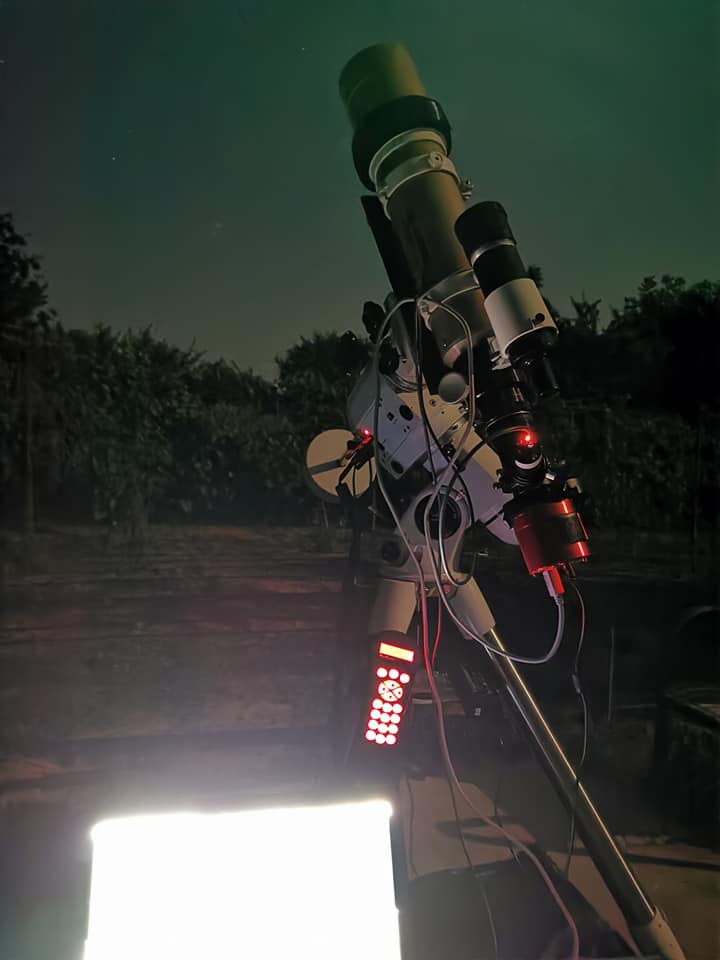

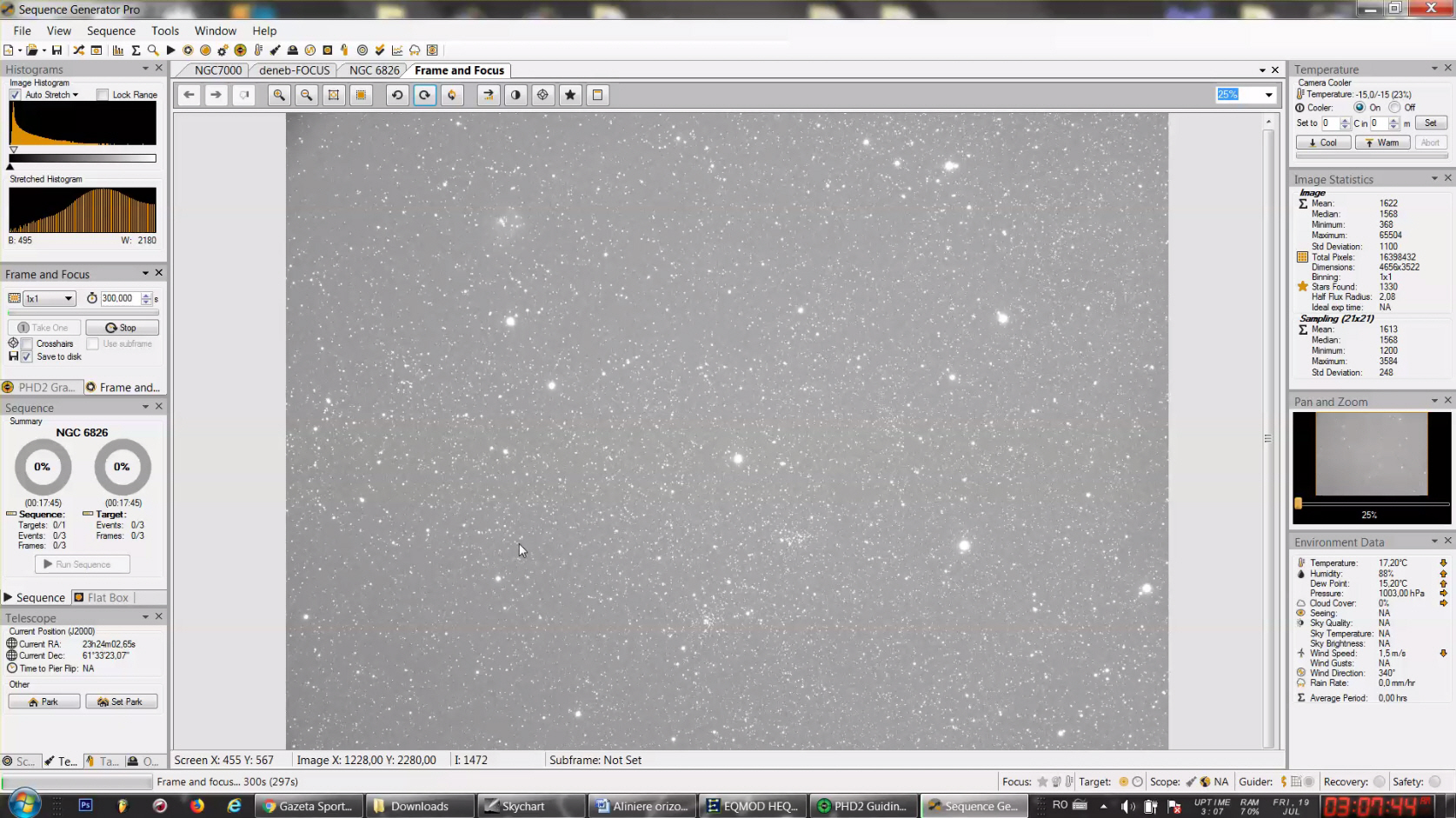

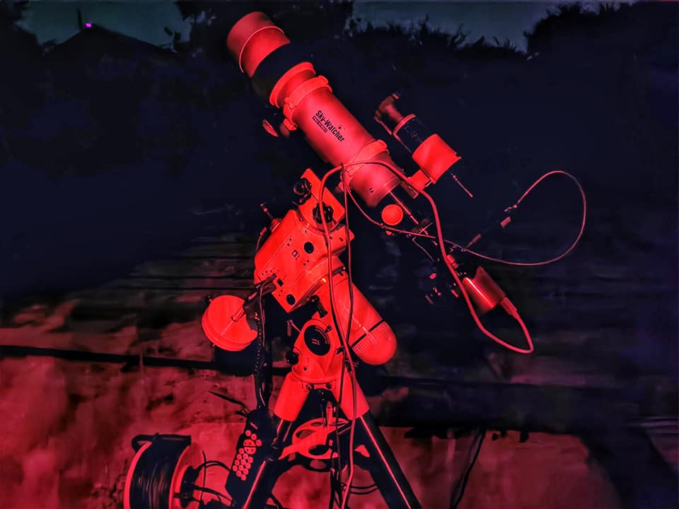

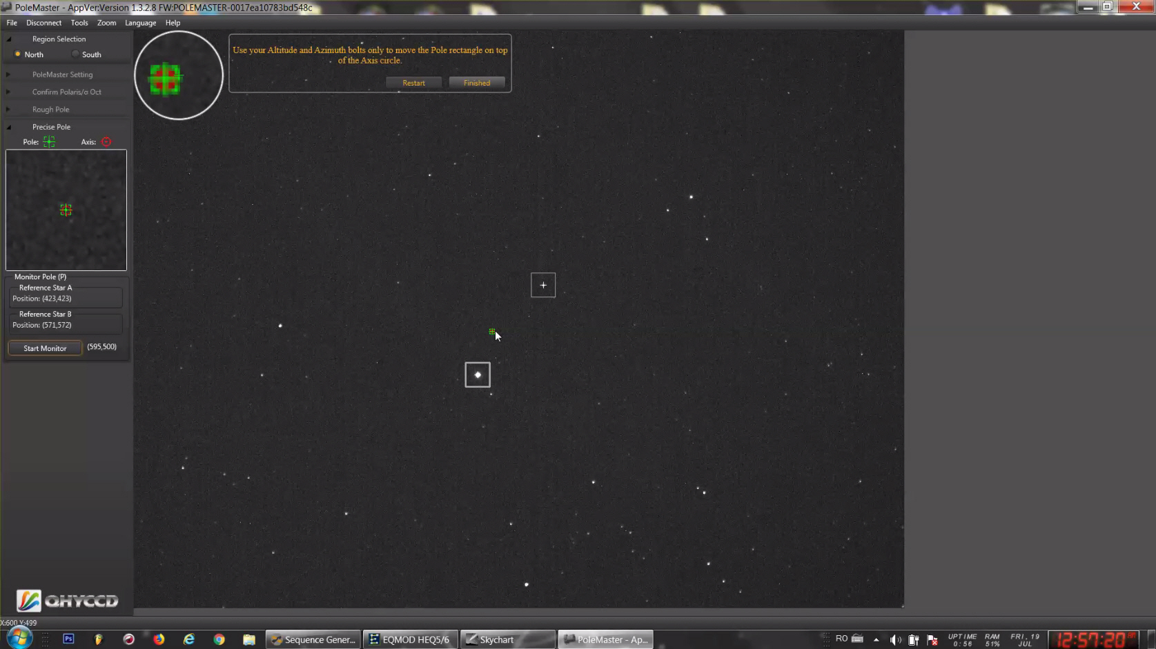

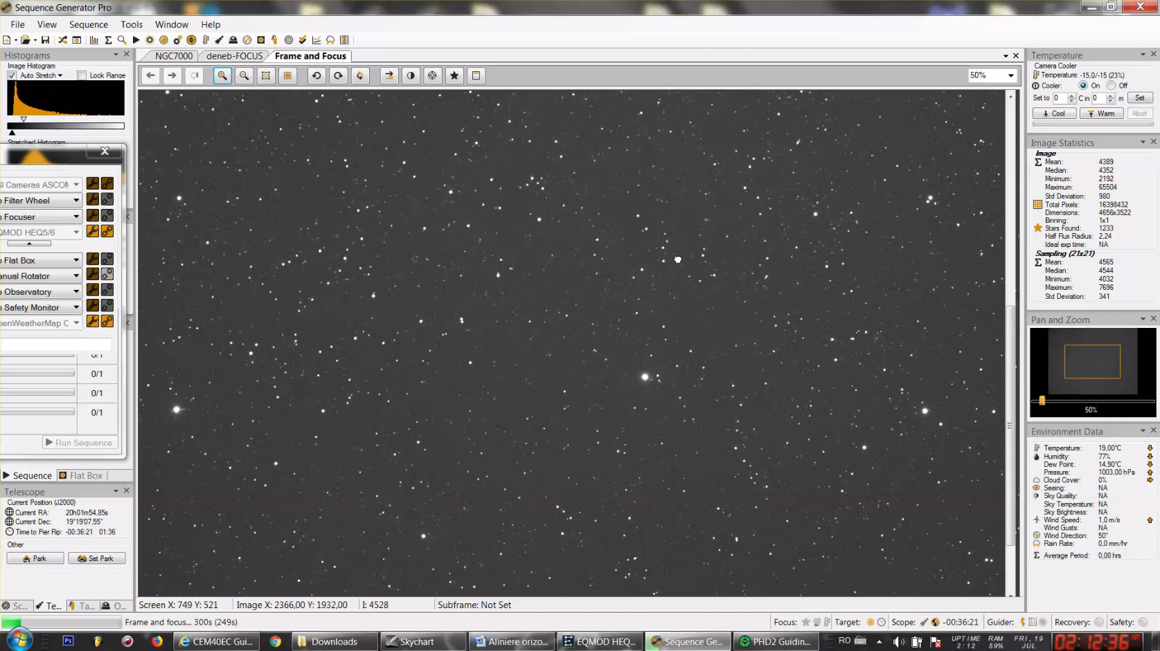

Azi-noapte, am iesit la o serie de teste cu vechea mea montura NEQ6, de care imi era dor, dupa aproape 2 ani de la ultima folosire. De aceasta data echipat cu un ED80, ASI 1600MMC si OAG -Starlight Xpress Lodestar X2.

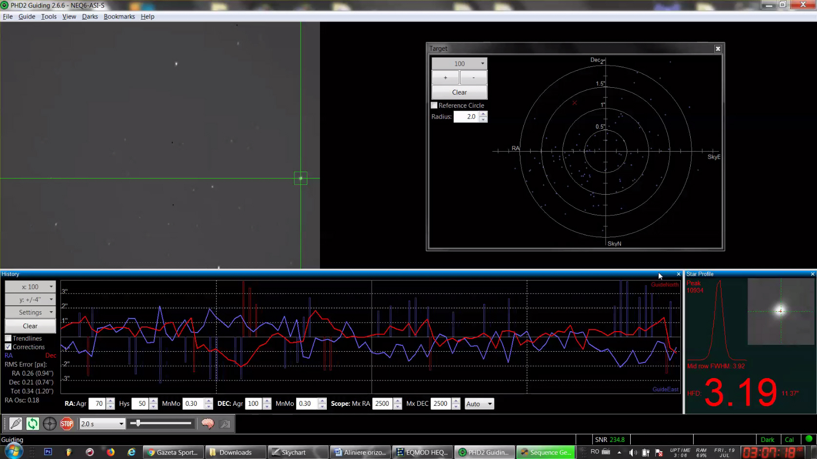

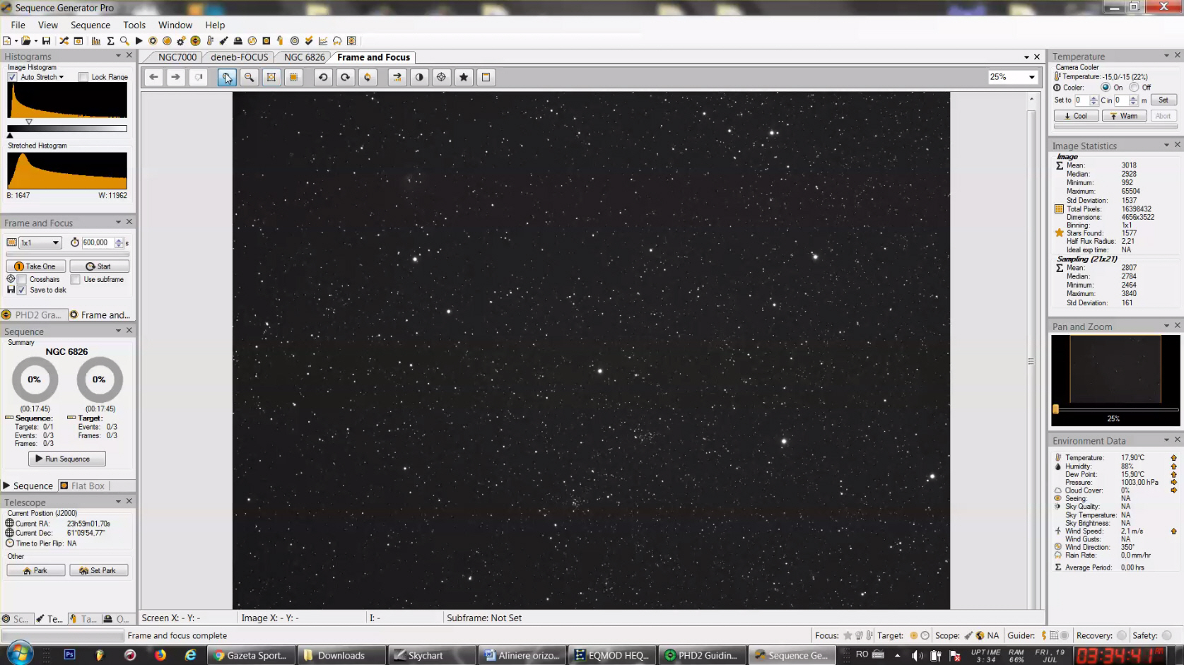

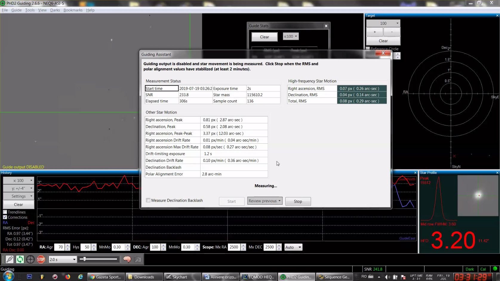

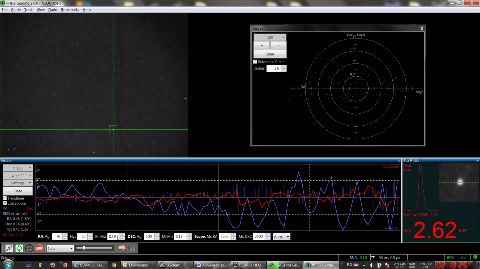

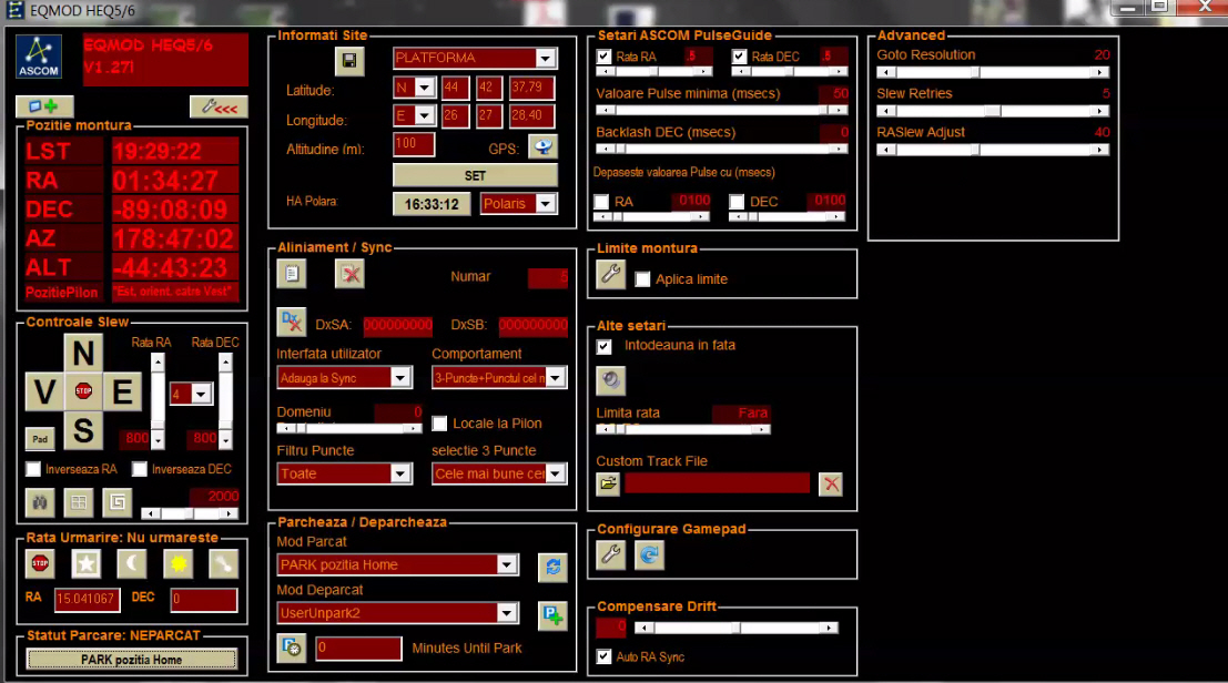

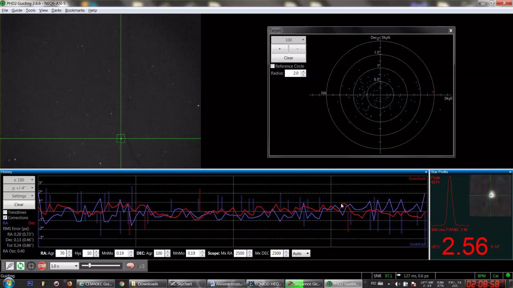

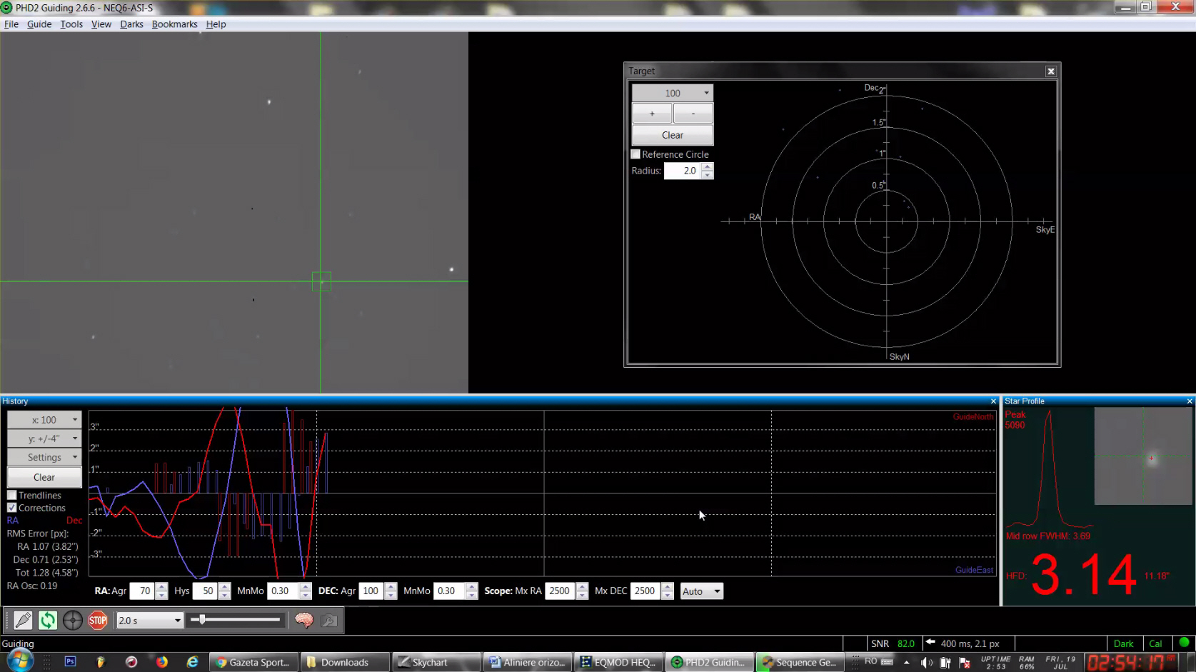

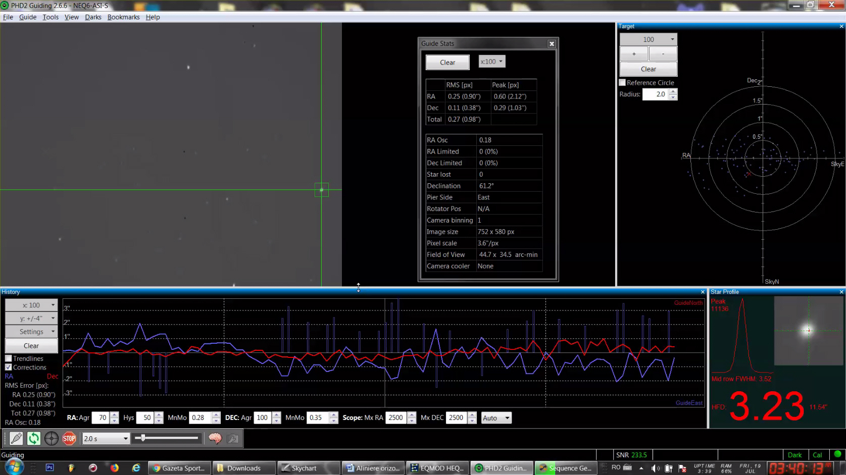

Atasez istoricul noptii in imagini, de la alinierea pe Steaua Polara - folosind PoleMaster , la eroarea inexplicabila de pozitionare pe cer (montura se vedea in emisfera sudica...), rezolvarea problemei (am oprit curentul,am resetat EQ-Modul din aplicatii - Ciel si SGP, am aliniat pe Vega manual din controler - montura pozitiona pe Vega la 15 grade spre vest - detalii pentru Andrei Nica ), o prima serie de poze la un total RMS error care a plecat din 0,70 sec si a ajuns la un moment dat la 1,4 sec, stele rotunde la expuneri de 5 minute, dupa o perioada... montura a luat-o razna, o posibila cauza fiind calitatea cerului din acel moment, poate si faza Lunii aflata la 98% iluminare, repozitionarea pe o alta tinta aflata la o declinatie de 61,2 grade, inainte de Meridian, ghidajul a revenit la normal, DEC-ul fiind fara corectii cam toata seara (asta si de la pozitionarea perfecta pe Steaua Polara folosind PolarMaster si aplicatia proprie), ...stele perfect rotunde la expuneri de 10min, imbunatatirea ghidajului cu Guiding Assistant - foarte important!.
Concluzii:
1. OAG-ul si camera de ghidaj au imbunatatit considerabil calitatea expunerilor.
2. E bine sa-ti rezervi timp pentru echilibrare si setari initiale
3. Conteaza calitatea cerului
