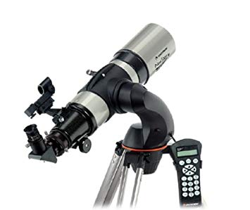

Buna ziua
Am o montura Nexstar Gt cu o luneta Celestron 102/500. Problema e ca nu o pot nicicum alinia, desi am incercat deja toate metodele de aliniere. Am facut si aliniere dupa o stea, de exemplu Sirius. apoi l-am dupa ce montura a zis ca e aliniata l-am trimis la m42. sa dus langa rau cu vre-o 15grade si la total alta altitudine. apoi l-am trimis inapoi la Sirius (stea dupa care a fost aliniat) dar tot haotic. La fel si la aliniere cu 2 3 stele, aliniere dupa luna..
Mentionez ca am setat coordonatele gps, time zone, ora data in format corect, l-am si instalat drept-nivelat.
A mai confruntat cineva problema asta?
Ms

Ce versiune este ?
Vezi in Menu > Utility > Version

MesajTrimis: 13 Apr 2019 22:43 Download mesaj
HC: 104.00

De unde ai coordonatele alt/azimutale ? la ora de vara ce ai dat ? montura e noua? Daca odata are bagate coordonate proaste , se da peste cap tot programul .

Dupa versiune, e o montura mai veche, dar in primul rand hai sa lamurim ce inseamna setari 'corecte'.
1. data este in format american luna/zi/an
12/04/2019 inseamna 4 decembrie 2019 (nu 12 aprilie)
04/12/2019 inseamna 12 aprilie 2019
2. Time Zone pentru Romania e +02 indiferent de iarna/vara
pentru ora de vara alegi DST (Daylight Savings Time) si Time Zone +02
(nu pui si Time Zone +03 ca-ti va da DST+03=+04)
3. la versiunea ta (104.0) s-ar putea sa trebuiasca sa configurezi manual modelul monturii
Menu > Utilities > Select Model (vezi ce ai acolo, daca ai asa ceva)

MesajTrimis: 14 Apr 2019 14:44 Download mesaj
da, data este corecta luna zi an
ora e daylight saving tine si zona 2
In meniu - utilities - select model, am apertura telescopului. Am selectat 102, luneta fiind 102/500 Smile
Posibil ca nu a stat perfect nivelat, ca altceva nu vad ce sa aibe Sad Am sa mai reincerc

MesajTrimis: 17 Apr 2019 11:42 Download mesaj
am iesit azi seara cu montura la teste.
-I-am dat pozitia gps cu precizie, coordonatele fiind citite de pe un gps
-Data am introdus-o in format american luna/zi/an , desi la an am doar 2 digiti, sper ca nu crede ca i-am dat 1919 Smile
-Daylight saving cu zona 2
Alinierea de pe 3 stele "mai luminoase" da alignment failed. am ales: luna-betel-sirius, rigel-sirius-polaris si inca vre-o doua combinatii fara succes
Apoi am incercat auto aliniere dupa 2 stele, sirius si bete, unda sirius e data de mine, iar la bete se duce cica automat, dar o rateaza cu 15-20 grade , si cu vre-o 5 grade pe altitudine. daca o duc manual la a 2 stea imi da din dou aligment failed
Singura metoda ce da alignment succed e cea dupa o stea, dar de acolo se duce haotic la ce il trimit, luna a ratat-o rau de tot, dupa ce l-am trimis inapoi la steaua initiala dupa care sa facut alinierea si a ratat-o evident
Aveti vre-o idee ce as mai putea incerca?
Mentionez ca am pus montura in boloboc....

MesajTrimis: 17 Apr 2019 11:46 Download mesaj
S-ar putea ca montura sa fie defecta. Poate reusesti ceva daca incerci un update pt. soft.

MesajTrimis: 17 Apr 2019 16:21 Download mesaj
Montura e noua , a mers pina acum ? Incearca sa o alimentezi de la 12v baterie masina sau adaptor 12v/3A. Motoarele se pare nu sint pas cu pas si au servo , oricum eroarea e mare pe ambele axe si nu e simetrica. Tubul este bine echilibrat? Cred ca dupa aliniere trebuie sa ii dai comanda de parcare , aducere la 0 , abia apoi ii dai go to ... , ca sa stie ea unde este si cred ca de aia iti apar si erorile .

Este o deviere foarte mare pentru a fi o simpla imprecizie de nivelare/aliniere.
Cand ai dat sa mearga de la Sirius la Betelgeuse, se duce cat de cat in directia ei pe ALT si o depaseste cu 15-20 de grade ?

Verific„ coordonatele punctului de stație. Poți folosi Google maps care are o acuratețe foarte buna.

MesajTrimis: 18 Apr 2019 09:46 Download mesaj
Multumesc pentru raspunsuri
@Remus Boldis : da voi incerca un update de soft, doar ca nu am cablu si adaptoarele necesare sa il conectez la calculator
@2SKY : nu este noua, a ajuns la mine murdara. eu am resuscitat-o dar se pare ca e inca in coma. adica merge dar nu face ce trebuie Smile L-am alimentat de la priza, baterie si 12V auto cu acelasi rezultate. Tubul este pt montura asta si pare echilibrat. Fiind focala de 500mm nu prea am ce echilibra mare lucru. Parcare nu imi cere si nu gasesc in meniu sa ii dau. Manualul scrie ca dupa ce e aliniat e gata de goto Smile
@nobody: nu. nici pe alt nu merge cat de cat. Ce sa zic de la betel cand ii dau sa mearga pe sirius , merge undeva pe Y Mon
@theogon: amfolosit o aplicatie pe telefon pe care am verificat-o cu google maps. coordonatele sunt precise, pe cand in manual scrie ca trebuiesc introduse doar aproximativ
Ce ma duce cu gandul ca nu e porblema la motoare, adica nu pare o problema fizica, e faptul ca dupa ce il aliniez dupa 3 stele, imi da eroare (alignment failed), e ca si cum nu ar intelege corelarea dintre punctul de observatie si harta cerului. e ca si cand as fi gresit la time zone, data, coordonate. dar acelea le-am verificat si reverificat. Tind sa cred ca e eroare de soft. De ce am nevoie sa ii fac un update? adica cum il conectez la usb? Smile

MesajTrimis: 18 Apr 2019 10:48 Download mesaj
Sunt mai multe clipuri bune pe youtube. Asta pare o descriere detailata :

MesajTrimis: 18 Apr 2019 10:58 Download mesaj
Nu cred ca poti face upgrade la versiunea asta.
Version 104.0 is not a user-upgradeable hand control.
Clipul de pe youtube e valabil la "if it has version 4.xx" (adica mai noua).
Cel mult poti sa-i dai un "Factory Reset' sau "Factory Settings".
Dupa "Y Mon" nu sunt sigur care ar fi.
Te referi la o stea variabila de magnitude 8.6 aflata la 3.5 grade de Alzirr (31 Geminorum) ?
Oricum, eu intrebam ce se intampla de la Sirius (prima stea de aliniere) la Betelgeuse, nu invers.

Nu stiu daca ai vazut link-ul asta...direct de la producator:)....poate ajuta
https://www.nexstarsite.com/OddsNEnds/CommonAlignmentProblems.htm
Si un topic dedicat pe CN:
https://www.cloudynights.com/topic/495075-...it-should/
