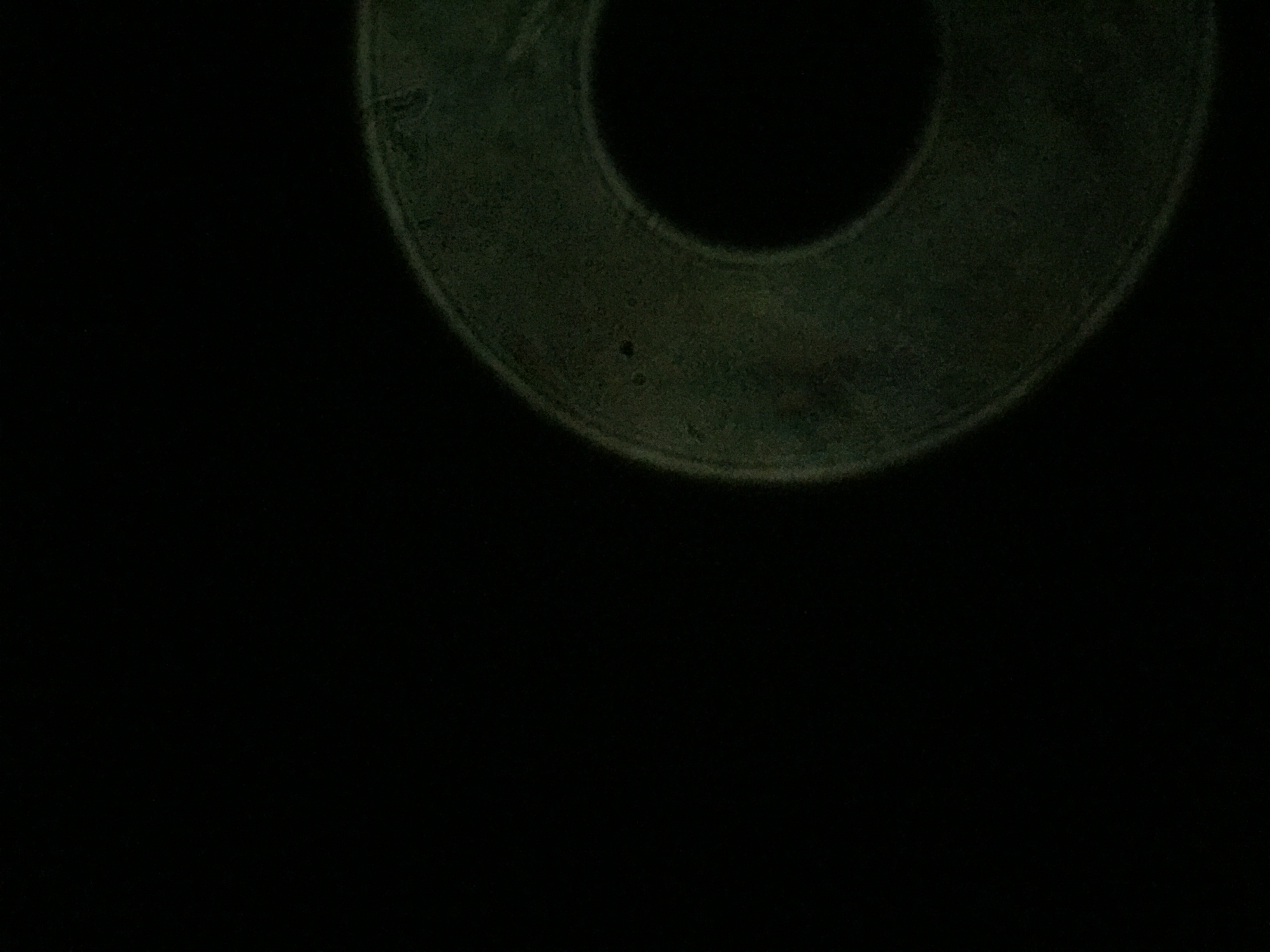

Încearcă sa pozezi o stea când este "out of focus" sa se vadă obturația și inelele de difracție.
Dacă obturația nu e fix în centru înseamnă ca trebuie colimat.
Dacă inelele de difracție sunt distorsionate înseamna ca nu e aclimatizat iar curenții de aer din interior îți vor afecta imaginea. Multi utilizatori le învelesc cât de bine pot în izolator termic sa minimizeze efectele curenților interni.

La asta te referi??

La tine pare bine imaginea defocalizata.

Stai ca is mai greu de cap Very Happy Very Happy . Adica defocalizata inseamna ca o am rau?? nu se vede imaginea complecta pentru ca e facuta rau cu telefonul.. daca vrei iti dau nr meu si putem vorbi pe whatsaap mai bine...si trimite poze etc Very Happy Very Happy

Sunt ei eu noob...
Cercurile tale sunt clar definite, frumoasa. Ale mele sunt în ceata si dansează

Verifica prima data paralelismul dintre axa otica a telescopului cu axa optica a cautatorului. Alege in amurg o tinta terestra indepartata si bine luminata, sau daca ai pus telescopul tarziu in statie vizeaza Luna. Vei regla din suruburile de fixare ale lunetei cautatoare (sunt doua suruburi dispuse la un unghi de 120 de grade, pana cand vei obtine in cautator imaginea data de un ocular cu focala lunga. Rafineaza apoi paralelismul pe o stea stralucitoare.
Verifica aclimatizarea telescopului prin fixarea pe o stea stralucitoare. Defocalizeaza imaginea. Daca ai inele de difractie relativ stabile si bine desenate, peste care nu trec ''ape'' ai telescopul aclimatizat
Verifica colimarea. Imaginile defocalizate intrafocale si extrafocale iti dau informatii si asupra colimarii (inelele sunt riguros concentrice) precum si asupra calitatii sistemului optic ( daca imaginile intrafocale si extrafocale sunt asemanatoare ansamblul optic este OK.
Daca instrumentul nu prezinta in imaginile intrafocale si extrafocale a unei stele inele de difractie, ci doar o placinta ( acest lucru se intampla de multe ori) conditiile de turbulenta sunt precare.
Acum imaginea pe care ai postat-o releva un instrument usor decolimat (mai mult ca sigur de la transport) si niste conditii atmosferice mediocre spre acceptabile.

Acum despre imagini. Ele sunt defocalizate . Cu C9 in conditii bune de transparenta si turbulenta un instrument colimat si de o calitate buna din punct de vedere optic trebuie sa poata mari la dublul diametrului oglinzii, deci 235X2=470 X sau chiar mai mult.
