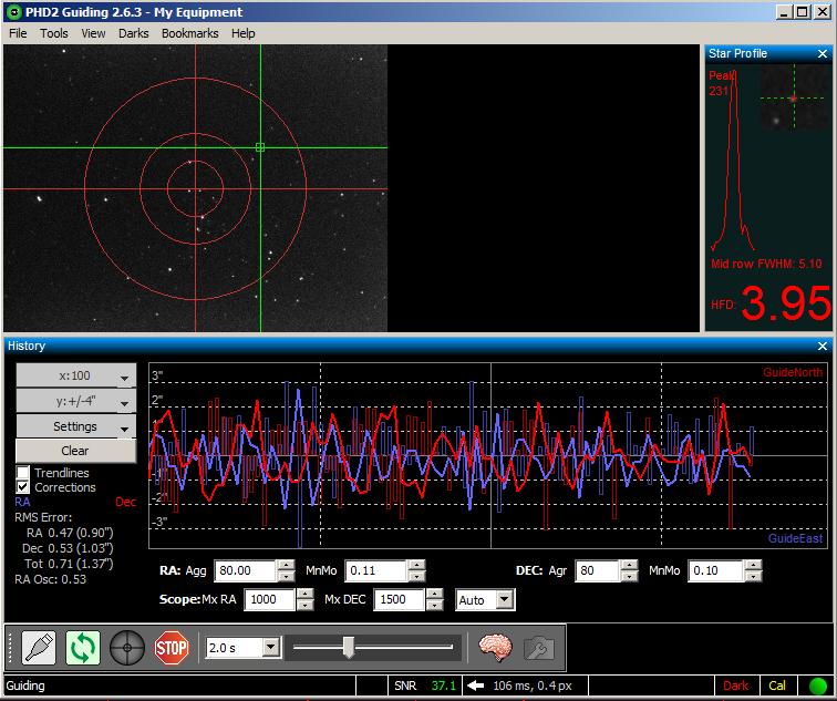

De ceva timp am observat o crestere a oscilatiilor in graficul PHD (montura HEQ5), cu erori pe Ra si Dec ce depaseau adesea 1". Am incercat sa mai ajustez setarile (min. motion, Mx RA si Mx Dec, expunere, agresivitate) dar nu au fost imbunatatiri vizibile. Graficul arata de parca face o supracorectie, insa daca micsorez prea mult Mx, ma avertizeaza ca nu are timp sa faca corectiile necesare.

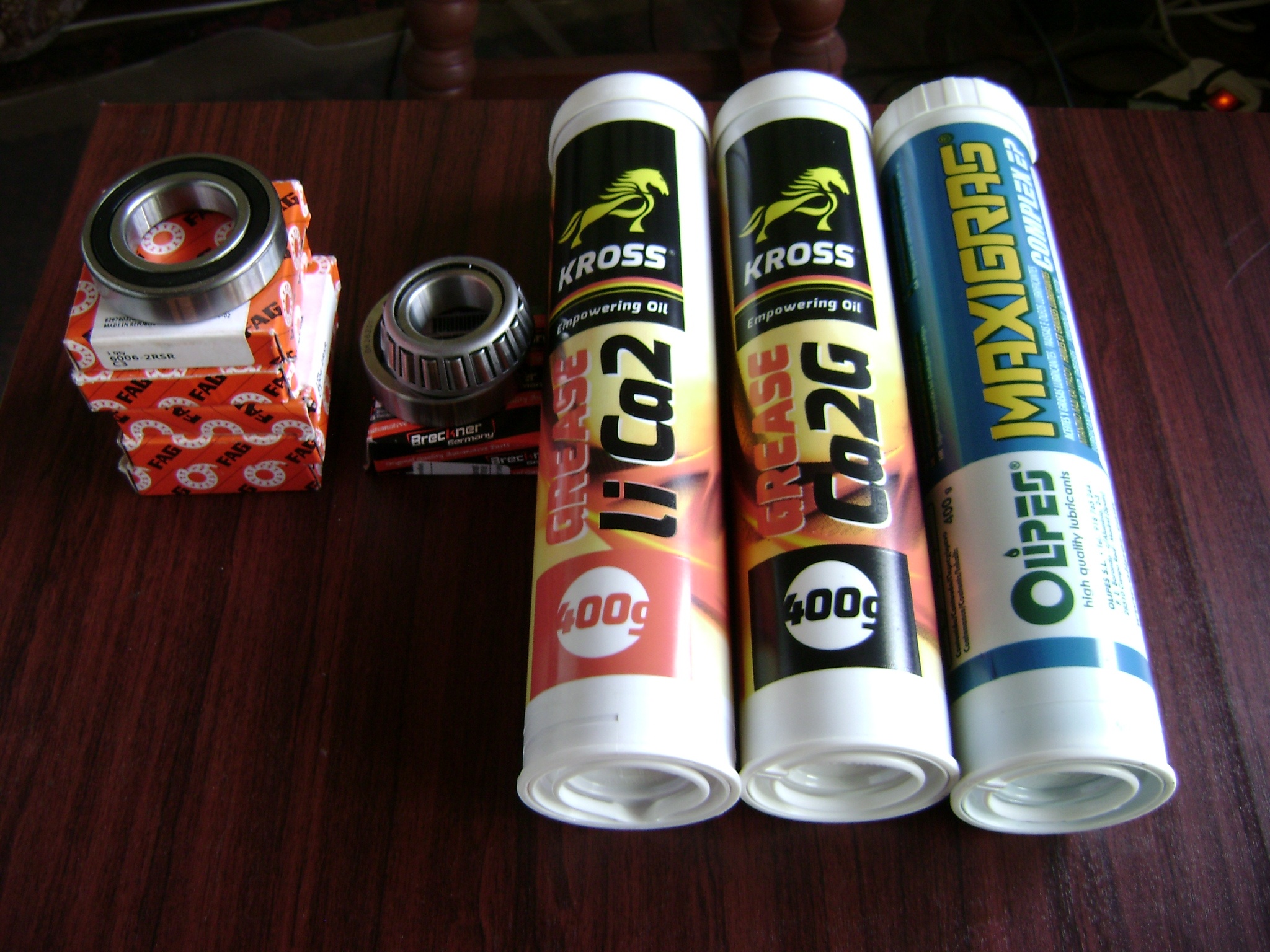

Acum 7-8 ani cand am inceput sa folosesc PHD (versiunea 1), graficul era aproape liniar (imi pare rau ca n-am facut atunci o captura-ecran). Am reuns pinioanele monturii (si rulmentii conici) de 3 ori de atunci cu vaselina cu Li si MoS2 (culoare neagra). Rulmentii capsulati (6006) i-am verificat o data, dar nu le-am schimbat vaselina. La sugestia lui Erwin, m-am decis sa schimb rulmentii 6006 si 30205 (ar fi trebuit sa caut si 4 buc. 689 pentru axul melcat). Sper sa nu fie de vina uzura danturii rotilor. O singura pereche melc-roata este vreo 800 lei, deci m-as apropia de jumatatea valorii monturii (mai bine imi iau alta).
Am luat si vaselina noua, 3 tipuri ( cealalta a expirat in 2014, desi nu vad de ce). Pentru angrenaje- vaselina grafitata, (-20 la +60), pentru rulmenti vaselina rosie Kross cu Li-Ca (sau Maxigras complex EP -albastra).

Frecvența oscilațiilor din grafice ar trebui sa semene cu turația unui pinion; a melcului.

Graficul de PHD este cu curelele montate, nu?

Pentru ce se gaseste pe piata - off-the-shelf - poti incerca LMG2 cu MoS2 de la OMV, in teorie se gaseste in orice benzinarie de-a lor, pentru contactul intre suprafete metalice - rulmentii deschisi - cei radial-axiali, diverse axe si lagare si pentru contactul intre coroane si melci.
Pentru spacerele din plastic/delrin - daca exista - eu folosesc o vaselina alba de la LubriPlate, adusa de cineva din US, dar cred ca se gasese pe la diverse magazine de modelism ceva similar cu teflon/PTFE. NU folosi vaselina siliconica, simpla, alb/transparenta - in timp tinde sa se rigidizeze.
La un moment dat am folosit pentru toata montura o unsoare rosu-visinie pentru angrenaje de bicicleta - NU recomand.

Vaselina grafitata este pentru etansare, sa nu pui din aia ca ai rezolvat montura definitiv.

-De regula, am mers cu ea putin dezechilibrata pentru aceleasi motive (graficele sunt cu ea echilibrata). Chiar schimbam dezechilibul la trecerea meridianului. Dar asta inseamna si cresterea uzurii daca este putin prea mult dezechilibrata.
Citisem pe un site ca pe RA, motorul nu primeste comenzi sa mearga inapoi, ci doar sa-i micsoreze/creasca viteza de urmarire. Iar pe Dec, cu algoritmul "Resist switch", se incearca evitarea mersului inapoi.

In fisa tehnica scrie ca vaselina grafitata este pentru lubrifierea mecanismelor solicitate, a rotilor dintate, a transmisiilor prin lant, etc., iar cea cu litiu este pentru ungerea rulmentilor, a lagarelor cu alunecare si altor mecanisme.
Insa pe site-urile de profil astro, cei care au regresat montura au folosit vaselina cu Li sau cu teflon. Deci o sa tin seama de sfatul tau. Merci.
