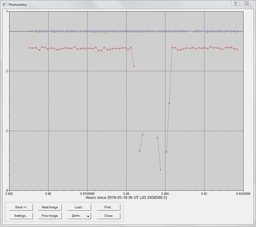

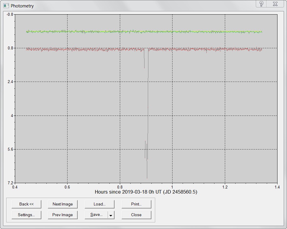

Am facut o oarece curbe fotometrice lucrand datele obtinute de mine in MaximDL. Nu am exercitiul lucrului cu acest tip de date ca sa stiu cum setez toate valorile din program, dar pot spune cu certitudine caci curba este corecta ca si forma.
Am lucrat pe 2 seturi de date - primul grafic e facut din toate cele 790 de expuneri a cate 3 secunde fiecare bin3x3, iar al doilea este facut doar din circa 70 de expuneri centrate in jurul perioadei de ocultatie.
Primul grafic l-am facut ca sa vad daca mai exista vreun corp care a traversat lumina stelei (recte companionul lui Huya), iar cel de-al doilea ca sa se vada mai bune curba in sine si cum a scazut luminozitatea stelei respective.

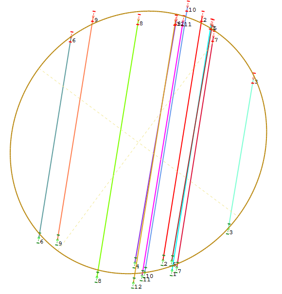

Ceva date noi de la Marcel Popescu si de la Pablo Santos Sanz, coordonatorul proiectului acesta.
Mai jos sunt graficele fotometrice ale celor implicati in urmarirea fenomenului, reduse de catre astronomii implicati in proiect, o proiectie a formei elip[tice a lui Huya facuta in baza datelor preliminare si o harta cu cei care au observat pana la urma fenomenul (se pare ca au fost pana la urma 50 de observatori dintre care 21 au trimis date valide). Este un fenomen rar ce s-a intamplat acum, obiecte trans-neptuniene care sa oculteze o stea de magnitudina asa de mare nefiind foarte frecvent intalnite. Ocultatii cu stele de magnitudine 18 sunt urmarite cam odata pe luna.
