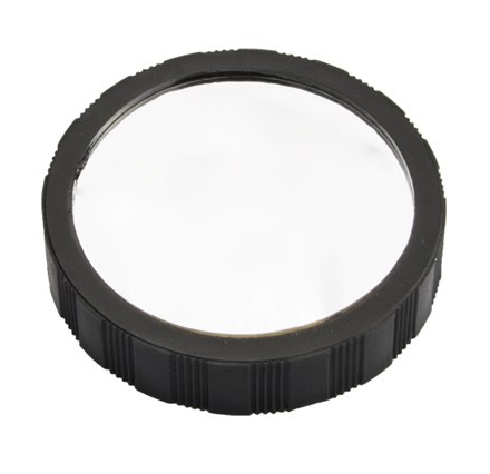

Am intrebat pentru ca am gasit mai multe modele de filtre, atat pentru capac cat si pentru ocular.
Filtru cu film Baader

Trebuie citit in specificatii si verificat din alte surse, nu e de joaca mai ales daca il vrei pentru observatii vizuale.
O alta problema este ca in perioada asta Soarele este destul de linistit, nu o sa vezi mai nimic interesant.

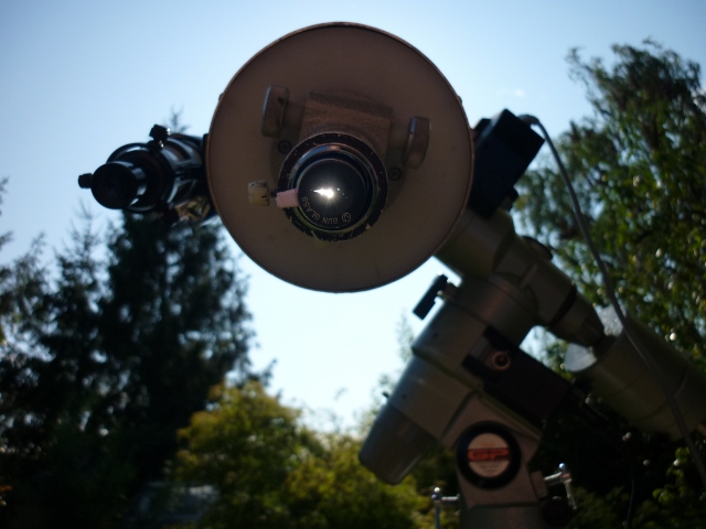

Deci cel mai sigur este acela care se pune pe tubul telescopului, cel prezentat in prima poza.
Mesaje: 923
Motto: Nihil sine Deo
MesajTrimis: 08 Ian 2019 09:35 Download mesaj

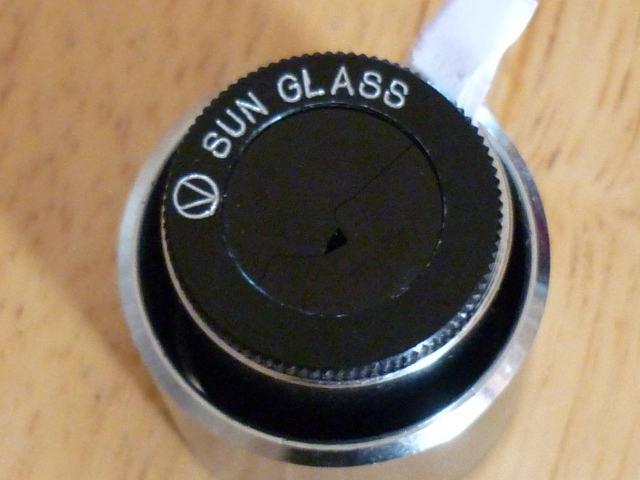

Filtrul care se pune intre Soare si instrumentul optic, este singurul tip de filtru sigur, dupa cum ti-au spus si colegii.
In schimb cel care se pune in fata ocularului dar dupa un sistem optic (care deci amplifca lumina) este foarte periculos pentru ca lumina amplificata de telescop iti poate sparge filtrul si arde retina!!!!!
Acel filtru solar mic "Sun" il poti in schimb folosi la un binoclu cu obiective mici de 25mm in fata obiectivelor (dar iarasi iti spun, NU la ocularele binoclului!!!!) Am si eu acel filtru solar mic, si l-am folosit doar la un binoclu 10x25, pus in fata obiectivelor binoclului ca un capac pentru ca s-a potrivit marimea.
Si inca ceva, atunci cand privesti Soarele chiar prin instrumente cu filtre speciale dedicate nu te grabi niciodata, gandeste fiecare miscare pentru ca te poate costa vederea. De exemplu atentie la fixarea filtrului in fata instrumentului optic ca sa nu cada. Sau pare prosteste, dar mie mi s-a intamplat sa cred ca filtrul era pus si defapt nu era. Asta din graba ca ma luasem cu altceva si cand m-am intors la instrument pentru o secunda am privit prin telescop. Noroc ca Soarele nu mai era in campul vizual!!!! Deci rabdare si atentie mare, ca eu de atunci ma misc ca melcul cand e vorba de observatii solare!!!

Tot nu m-am lamurit. Filtrul de la Datyson este bun sau nu ?
Datyson Solar Filter Sun Film Membrane 5.0 Lens Astro Telescope Bard film Baader Planetarium Astrosolar for 70-152mm Aperture
- This solar filter film could filter the sun's rays efficiently,allow you view the sun safety
- Two sides high density coating without streak and blister point ensure the safety of the user's eye
- High density coating also eliminate pinhole effect provide sun's true color neutral white,not blue or orange
- Fit for all 70mm to 152mm Aperture Telescope.
- Cover Diameter: 160mm
- Border Material: Aluminum
- Can Be Fixed Diameter: 130-152mm
- Through Aperture: 135mm
- Bard Film Density: 5.0

Defapt e folia solara de la Baader. Folia Baader este ok, cat timp nu o atingi, e destul de sensibila. Exista doua tipuri, folia foto (ND 3.8 ) mai transparenta, nu e buna pt. vizual, si cea pt. vizual (ND 5). Cea pt. vizual o poti folosi fara alt filtru.
Gasesti folie A4 cam la aceiasi bani, iti faci tu adaptorul daca te pricepi. Pe ce instrument vrei sa il montezi?

În plus: la orice telescop reflector sau catadioptric nu se pune niciodată filtru solar în altă parte decât la intrarea în tub. Radiația solară dacă intră direct pe oglinda primară poate distruge oglinda secundară, suportul sau alte piese. Așadar, atenție maximă!
La refractoare prevăzute cu prismă Herschel este posibil să nu ai nevoie de un filtru în fața aperturii. Însă un ERF este indicat iar la Halpha este obligatoriu.
Ia folie Baader de la orice astromagazin online din țară, vei avea certitudinea că este OK. Găsești și cu ramă pentru telescopul tău. Nu te juca cu chinezării!
