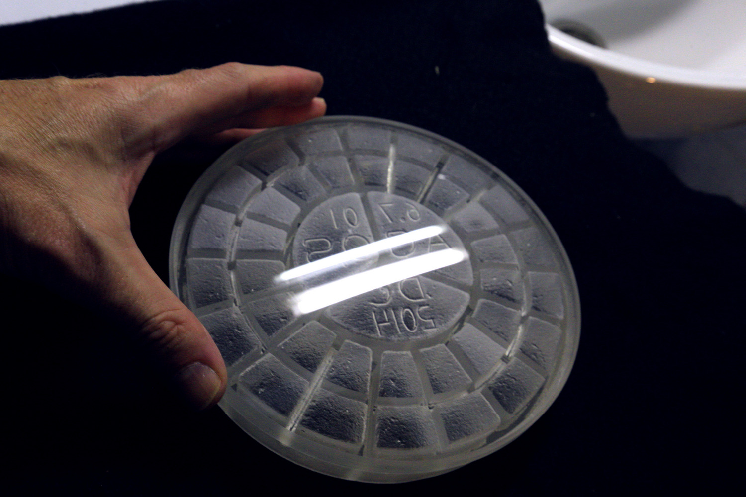

Iata ca am ajuns sa am la mana si un blank celular. Very Happy

Frumos , ma gandesc ca il simti si la mana ca este ''siluet'' ,nu-i supraponderal.
Ce va deveni dumnealui ?

Da e usor 1.6kg la 270mm diam 35mm grosime format deja la F/3 . va fi un Cassegrain .

Esentele tari se tin in sticlute mici Smile.
O sa iasa primul cass portabil.

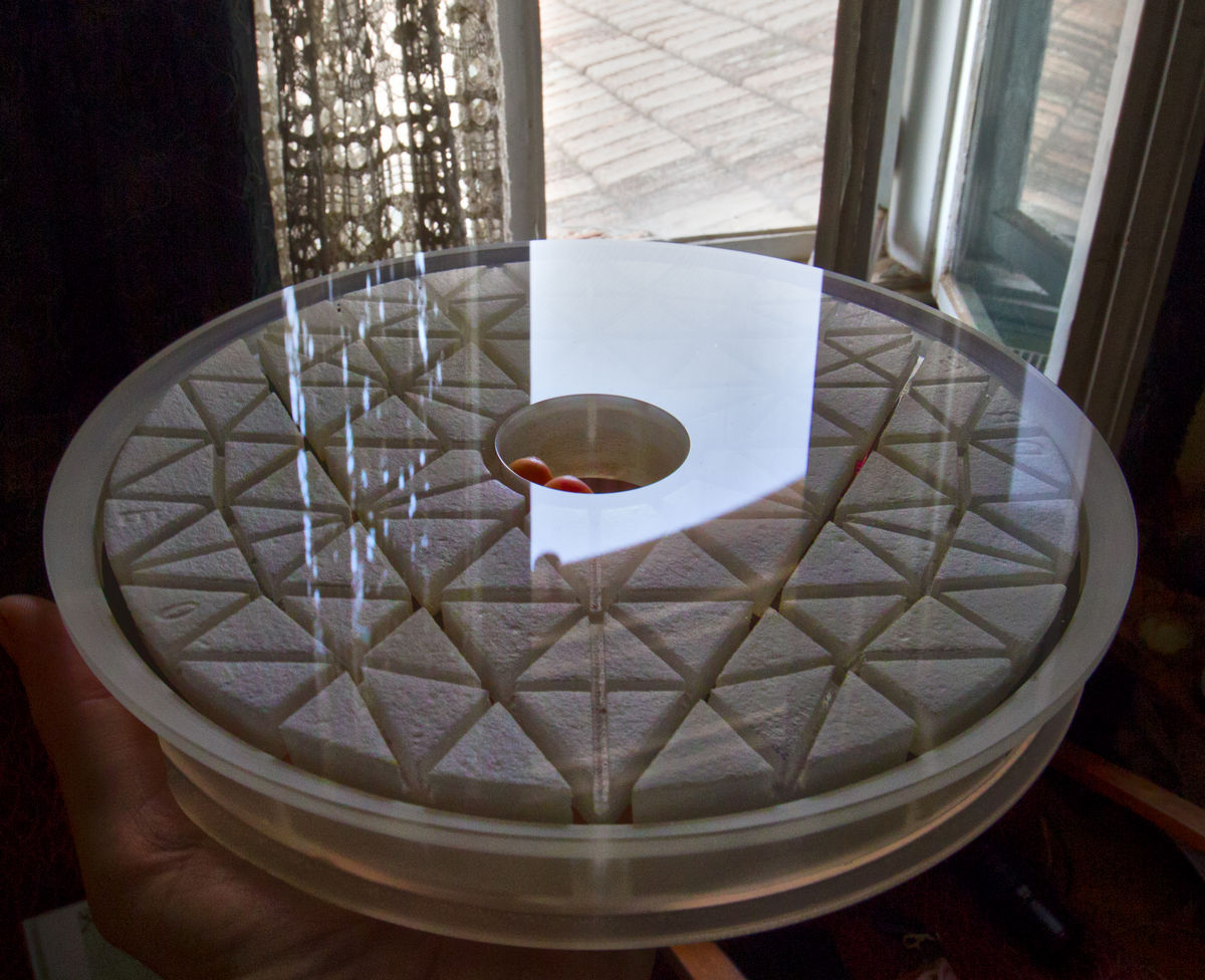

Na ca am gatat si celualara a iesit un Cassegrain f/20 surprinzatoare stabilitate rigiditate ceva premium spre 0.99 strehl.

Felicitări! Presupun că e scump și că va merge la export. Smile

Multumesc . e scump si pentru Americani -Europeni obisnuiti rar se foloseste . am ramas totusi uimit ca ff putine materiale se pot aduce in apropiere de strehl 1. majoritatea materialelor din prezent nu au recoacere ca la carte ca este scump. se zice mereu recoacere fina precisa dar e minciuna 100%.

Felicitari pentru noua bijuterie optica !
E trist ca se minte la acest nivel.
Producatorii de materie prima fac deci economie la curentul electric la care are acces toata lumea dar afecteaza sansa opticienilor de a obtine piese optice de inalta calitate.

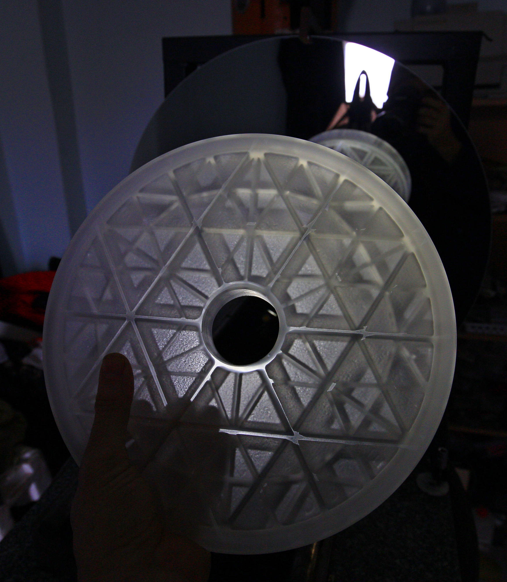

Secundara RC 400mm teste in banc

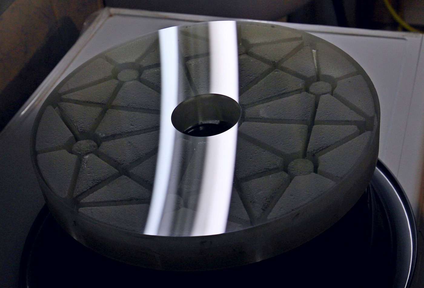

Am prelucrat recent si blank celular fabricat mai in zona noastra adica Polonia Very Happy 310 mm f/3 1980 grame cantareste.

Blankul celular devine un lucru obisnuit? Laughing

Parca-l stiu de undeva...

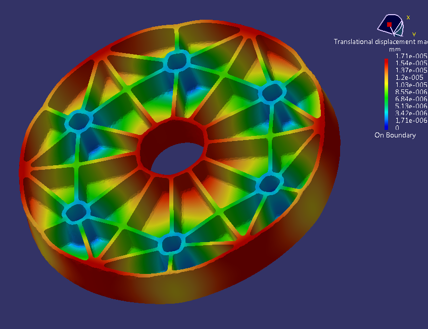

Eu? Nu, nimic...

Frumoasa poza, dar marginea nu e perfect rotunda Smile.
In ce ai facut simularea? Designul il face el sau il desenezi tu?
