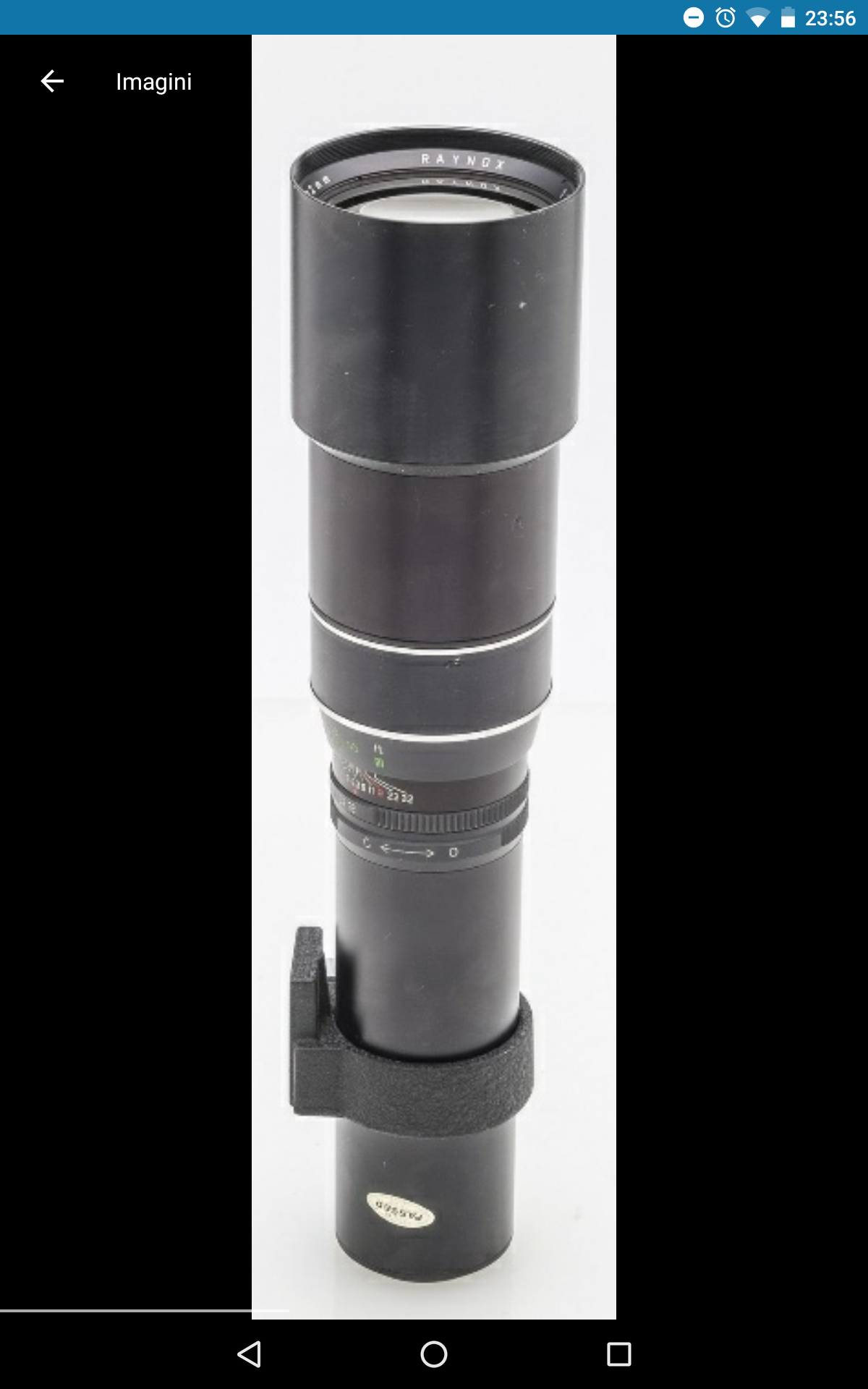

Salutări,
Pot face o luneta din acest obiectiv?Câteva păreri daca se poate.
Multumesc!

Cu siguranta poti sa faci o luneta. Va trebui sa scurtezi tubul ca sa poti adapta o diagonala. Ai nevoie de un strungar.

Și pot folosi mai multe oculare?cum as putea focusa daca as schimba ocularele?menționez că sunt începător in ale opticii Astro,și de aceea am cateva întrebări.

Daca faci barell de 1.25 poti pune oculare de 1.25, focalizarea o poti face din deplasarea ocularului si/sau din inelul de focus al obiectivului.
Sunt colegi care au adaptat obiective foto pt. observatii vizuale (diagonala+ocular), gasesti threadurile aici pe forum, sau pe internet. In functie de configuratia obiectivului, de maiestria ta sau a strungarului/frezorului ai diverse solutii de conectare.
In cea mai simpla configuratie poti pune ocularul in spate si priveste prin el, iti faci o idee cam ce se poate vedea, cam la ce distanta trebuie sa fie ocularul fata de montura din spate, cam ce spatiu de lucru ai nevoie pt. o montare mecanica.

Poti folosi mai multe oculare, dar cursa focuserului obiectivului nu e prea lunga. Trebuie sa faci niste teste cu ocularele pe care le vei folosi la luneta, dupa care sa scurtezi tubul in consecinta. Obiectivele de felul asta au de obicei un grup de lentile inspre aparatul foto. Se renunta la acest grup si se face la strung un adaptor care sa se infileteze intr-o diagonala.

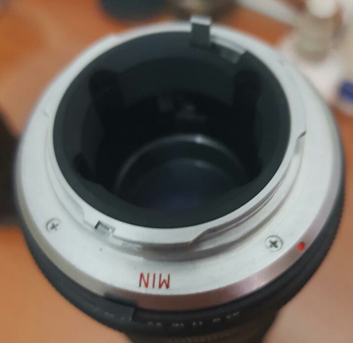

M am lovit de o problema... nu pot obtine focus infinit si ma gandeam sa ma folosesc de un teleconvertor 2x.Credeti ca va merge?Ori sa ma folosesc de un barlow?

Eu folosesc cu succes la vizual un teleobiectiv rusesc Tair 300 f4.5 pentru campuri relativ mari, iar pentru campuri vizuale mai inguste un maksutov Rubinar 1000 f10. Pentru a putea folosi aceste obiective mi-am comandat la strung un adaptor pentru montura acestor obiective (m42) in care se pot introduce oculare de 1.25. Cand folosesc prisma diagonala la Tair nici eu nu pot "face infinitul", asa ca introduc intre obiectiv si diagonala o celula barlow. Aici trebuie sa faci incercari. De preferat ca celula barlow sa mareasca cat mai putin posibil ca sa nu pierzi camp vizual pretios. Dar acum ce gasesti sa mearga aia vei folosi.

Frumos RFT ul.exact ce ai făcut tu trebuie sa fac și eu...acum nu știu de unde o sa fac rost de acel adaptor.am tot răscolit internetul,dar nu știu exact cum se numește montura teleobiectivului meu.m am gândit și la imprimare 3d,dar colegul de pe forum care face print 3d nu răspunde.

O sa ma uit sa vad ce montura este! Daca era pe filet era bine, dar asa pe baioneta e mai complicat sa faci la strung. O solutie ar fi sa gasesti un aparat pe montura asta (inca neidentificata) si sa lipesti montura lui pe un tub 1.25 facut la strung

Mi a zis cineva că ar fi minolta...acum nu știu ce să zic... E u tip de pe OLX care se ocupa cu așa ceva ,de acolo și faza cu teleconvertorul de 2x că sa r potrivi.Ideea CU strungul deja e ieșită din schema...mai repede imprimarea 3d

Aia e o baionetă Minolta MD . Eu am găsit prelungitoare prin talcioc , poate găsești și tu . Asta ca să nu te apuci de hacuit frumusețe de obiectiv .

incearca daca merge asa ceva cu filet T2 la iesire. Daca merge cu T2 poti atasa o multime de adaptoare si prelungitoare

Il fac pe strung din poliamida...am gasit pe cineva.. sper sa functioneze.am cateva indoieli.. sa dau jos grupul dinspre aparat sau nu.Ce am citit pe site urile din afara..nimeni nu a dat jos acel grup de lentile.Cand imi vine lentila barlow o sa fac cateva teste.si o sa postez.
Pai... Smile oare de ce?
Risti sa nu mai ai nici focala nominala, nici campul corectat optim de aberatii.
In alta ordine de idei, la Tair3S a mers snur treaba - un simplu adaptor M42-1.25" si gata. Barlow + diagonala si pun orice ocular. Dar tipul asta de obiectiv e mai special. Daca gasesti un Goerlitz-Meyer, tot asa de 400, ar fi o treaba - ala nu are lentile in spate, desi va trebui sa vezi cum rezolvi cu baioneta, ca parca e pe Exakta.
