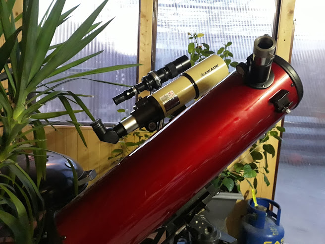

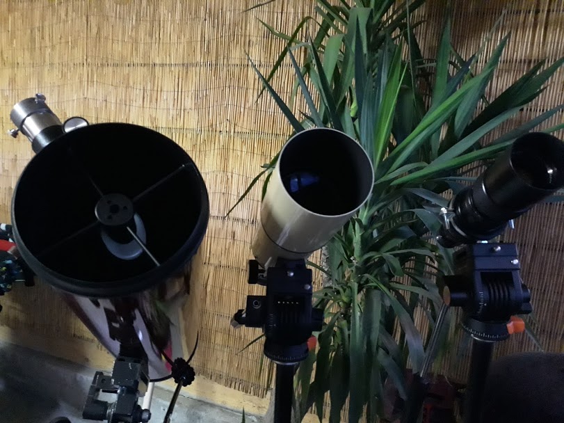

MesajTrimis: 10 Feb 2019 10:14 Download mesaj
Salutare dragi colegi. Fiind weekend, cer senin și temperaturi mai acceptabile aseară am făcut un mic test, Refractar 80/400 vs reflector 150/750....arbitru smart 10x50. Primul test a fost la lună...reflector echipat cu ocular 30mm+barlow 2x=50x și luneta 10mm=40x. La aceste setup-uri luna a fost încadrată total în imagini, rezultatul arătând că reflectorul avea o imagine mai mare, mult mai detailată și cu un contrast mai bun. Au fost testate și doua filtre unul UHC și unul polarizant variabil. Amândouă au adus un plus la ambele instrumente. Trecând la constelații am echipat luneta cu un WA 25 și reflectorul cu ploss 30mm, intrând în Orion (M42-M43) un câmp mai mare la lunetă- detalii un pic mai multe la reflector...filtrele...polarizantul a adus un plus la lunetă, iar UHC a mai stins din stele dar un contrast în plus la M42. Am trecut prin Taur rapid și m-am oprit în Pleiade. Aici luneta cuprindea tot cu imagini clare contrast bun însă necesita o concentrare mai mare a ochiului față de reflector unde imaginea clar mai mare era mai relaxantă, însă a trebuit să folosesc reglajele fine ca să cuprind tot. Am continuat căutând M31 sperând să o vad....și da am văzuto pentru prima oară ca o mică pată ca de ceață, un pic mai slab cu luneta. Filtrele nu m-au ajutat deloc la M31...polarizantul nu a adus nimic în plus, iar UHC-ul făcând să dispară galaxia. Arbitrul, adică smart-ul 10x50 au adus niște imagini panoramice pline de luminozitate, dar cu contras bun și mult mai odihnitoare....clar omul e făcut să vadă binocular punct, Data viitoare îmi voi face o apărătoare de ochi ca la pirați. În concluzie ce am văzut cu reflectorul am văzut și cu luneta, cu un plus mic pentru reflector, însă.....cu luneta am tras ca și cu pistolul, rapid și precis în orice direcție. Cu reflectorul a mers greu...imaginile sunt pe dos și trebuie o concentrare mai mare în navigare. Dimineață am reluat testele în obiectiv a fost Jupiter....luneta la măriri mici a dat o imagine mai bună și la măriri mari reflectorul a fost mai bun. Acum că mi-am făcut o idee clară că luneta de care nu eram mulțumit este extraordinară, ce vedeam prin poze nu poți vedea cu ochiul printr-un instrument indiferent de mărime, m-am decis ca următorul instrument să fie reflector de minim 300mm și să-l fac singur. Până atunci v-a trebui să adaug un reglaj fin la focusere, să pun reflectorul pe fitingăraie deoarece AZ3-ul nu-i face față și să-mi fac ansamblul binocular din luneta mea plus cea care trebuiește să o primesc din uk. Momentan atașez mai jos 2 poze cu mica mea dotare....

MesajTrimis: 10 Feb 2019 10:17 Download mesaj
...și incă una

MesajTrimis: 10 Feb 2019 13:15 Download mesaj
Știu că-i duminică, dar lucrăm cu spor....dacă eu nu l-am văzut pe Dumnezeu prin lunetă, poate nu mă vede nici el.... Very Happy
