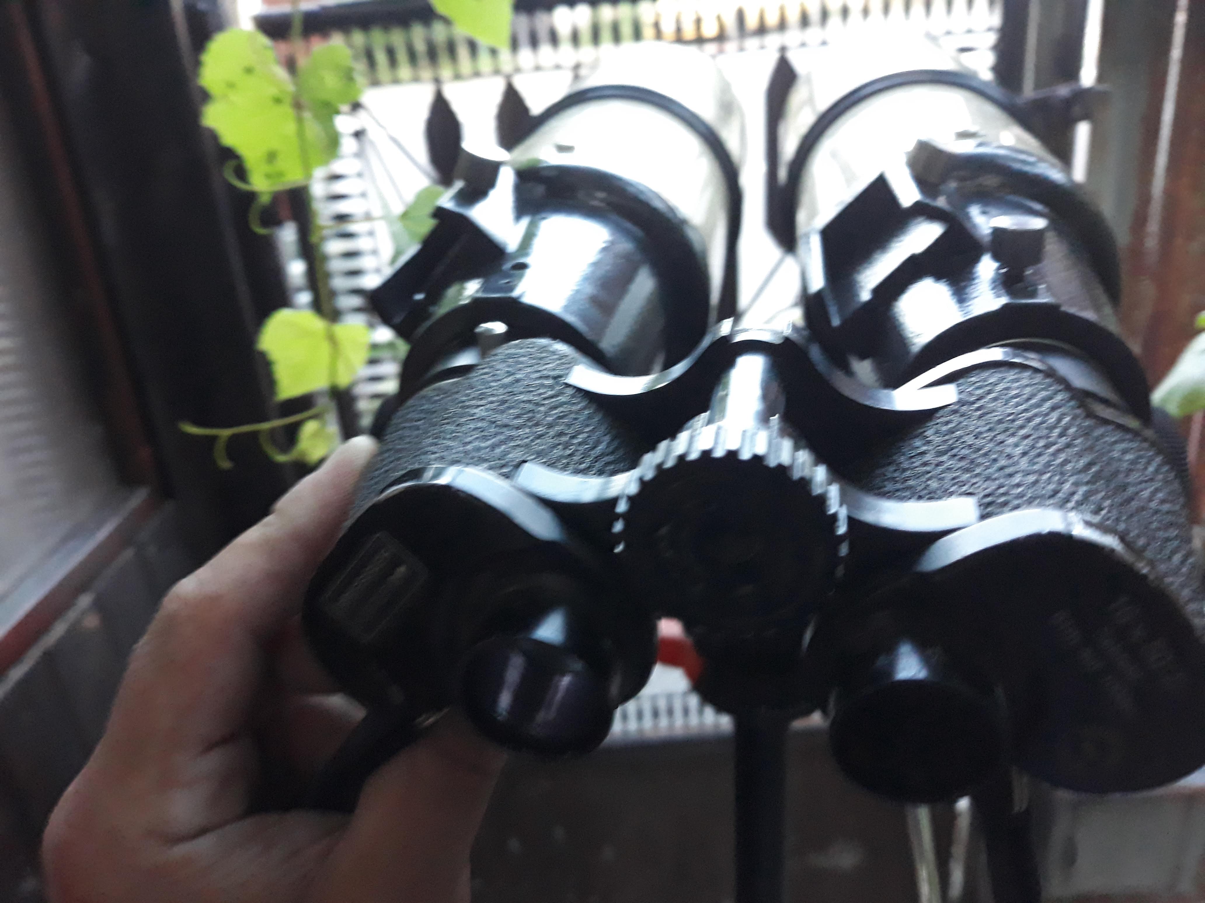

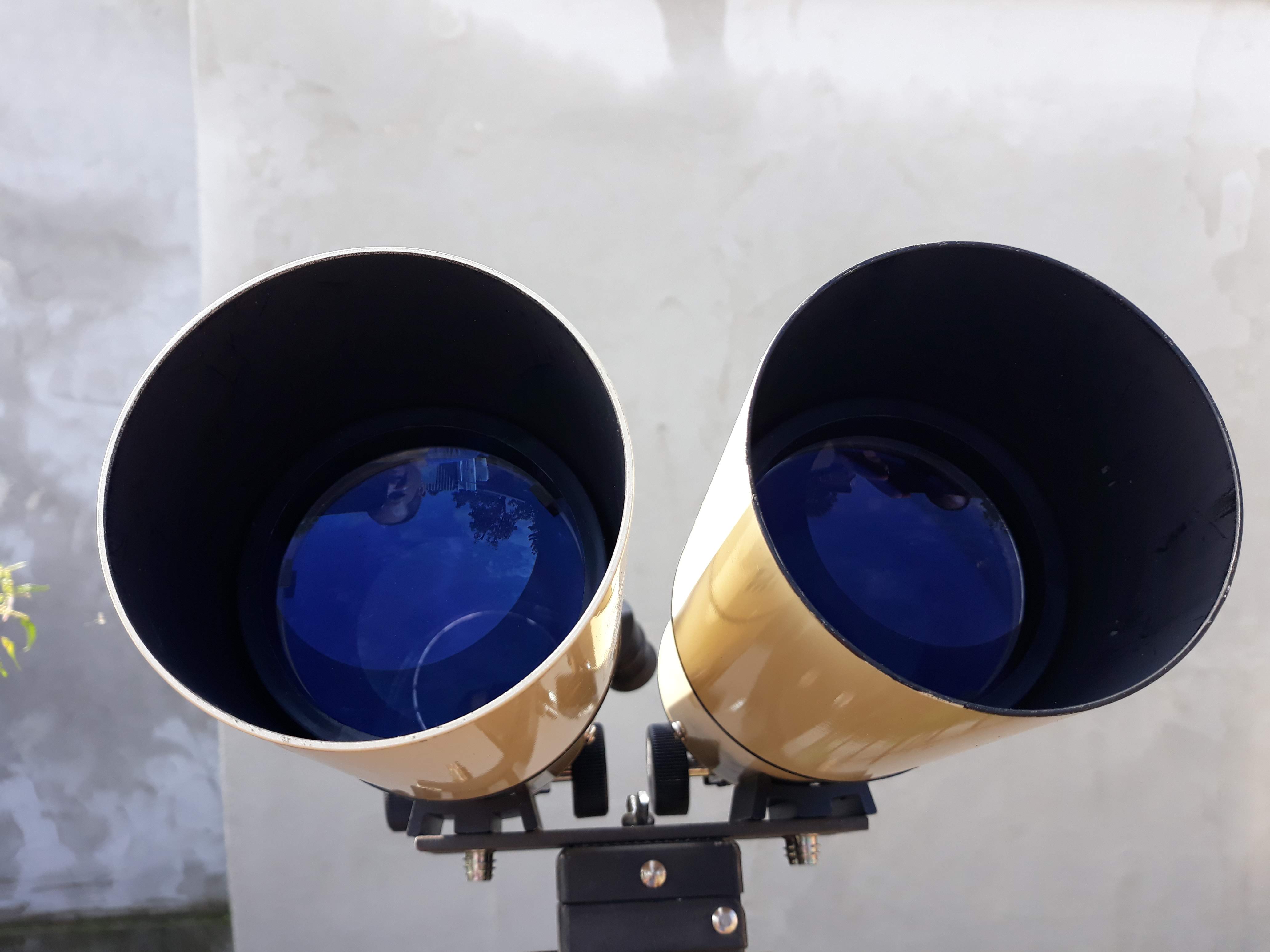

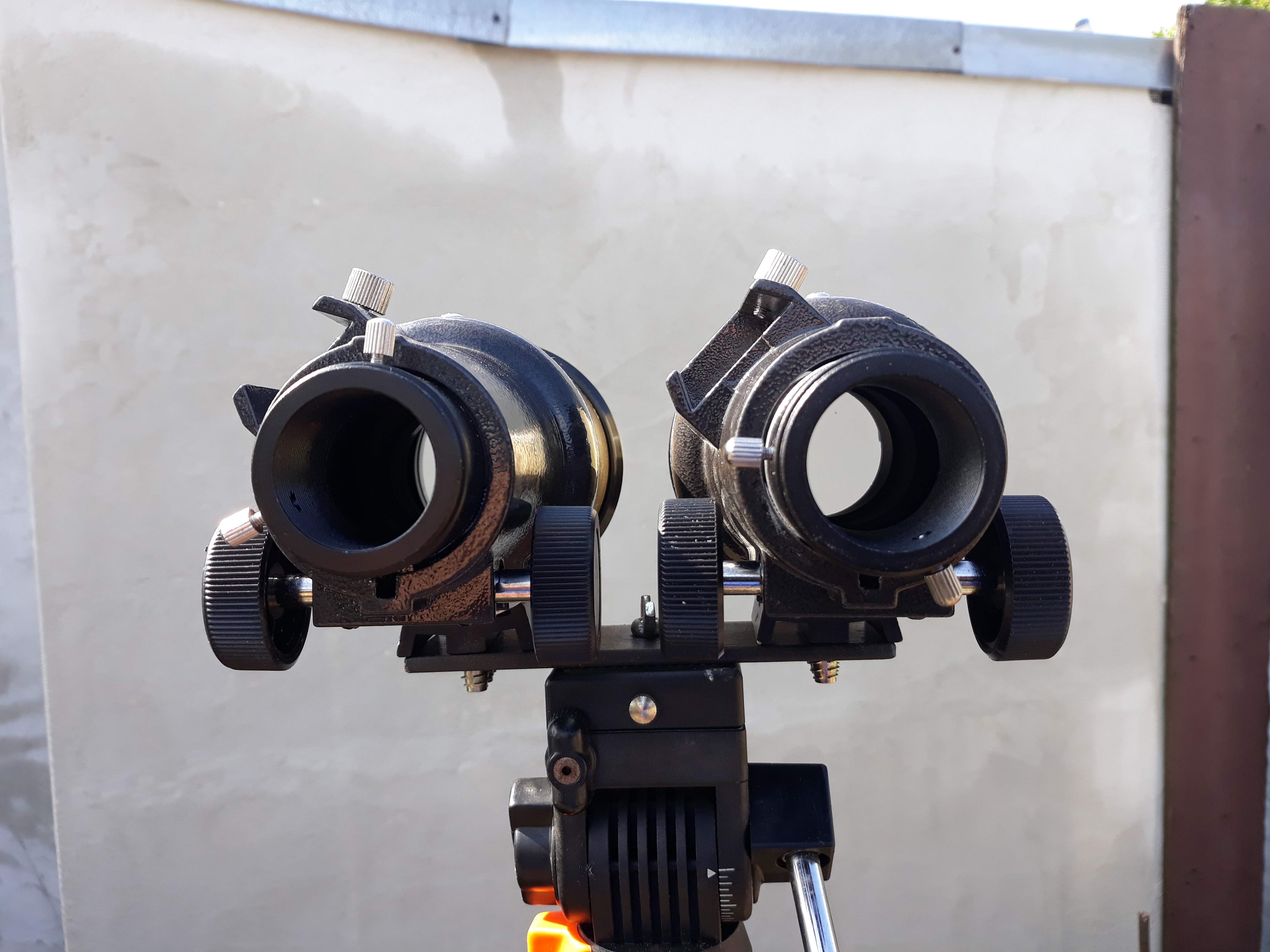

Mulțumesc pentru aprecieri. Și pentru că mi-am luat de la un coleg de forum o luneta 90/900, cea construită de mine 80/900 devenea un pic inutilă...deci am reluat proiectul inițial cu binocularul. Am demontat din nou cele două lunete și le-am scurtat cu aproximativ 35 mm. După care am eliminat și distanțierii din focusere am reușit astfel să obțin imagini clare la infinit cu oculare între 4 mm și 40 mm. Din păcate încă nu mi-au ajuns și cea de a doua pereche de prisme. Am făcut probe doar cu o singură pereche. Reglajele de aliniere rămân în așteptare. După această aliniere o să am și măsurile piesei care v-a lega cele două focusere. În continuare am să pun ceva poze, așteptând critici și sugestii.

Alea-s tuburi de 900? Par asa scurte Smile O fi de la perspectiva obiectivului camerei..
Sa te asiguri ca au exact aceeasi focala (am inteles ca diametrul difera: 80 vs 90), altfel, pe langa imaginea usor diferita ca luminozitate vei obtine si mariri diferite utilizand oculare cu aceeasi focala.
Esti 100% sigur de eficienta solutiei cu perechile de diagonale? Adica, vei folosi binoscopul sa te uiti numai in lungul axei?
Vad ca au mai fost discutii pe tema ideii asteia si parerile sunt impartite.

Lunetele sunt identice și sunt 80/400....una din ele a fost modificată la 80/900 prin lungirea tubului și schimbarea obiectivului, dar am resetat-o la caracteristicele de fabrică...trecerea prin două prisme de 90 nu afectează imaginea, cel puțin nu am observat mari diferențe....cred că și la binoclu tot prin două prisme trece .

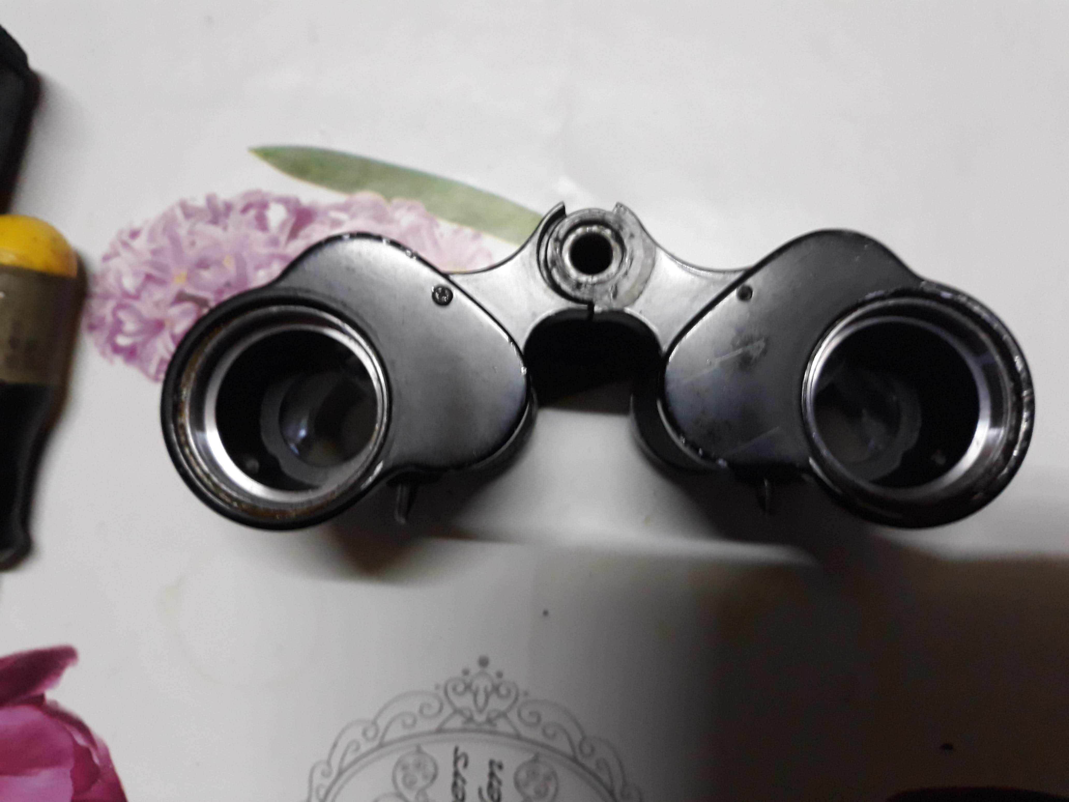

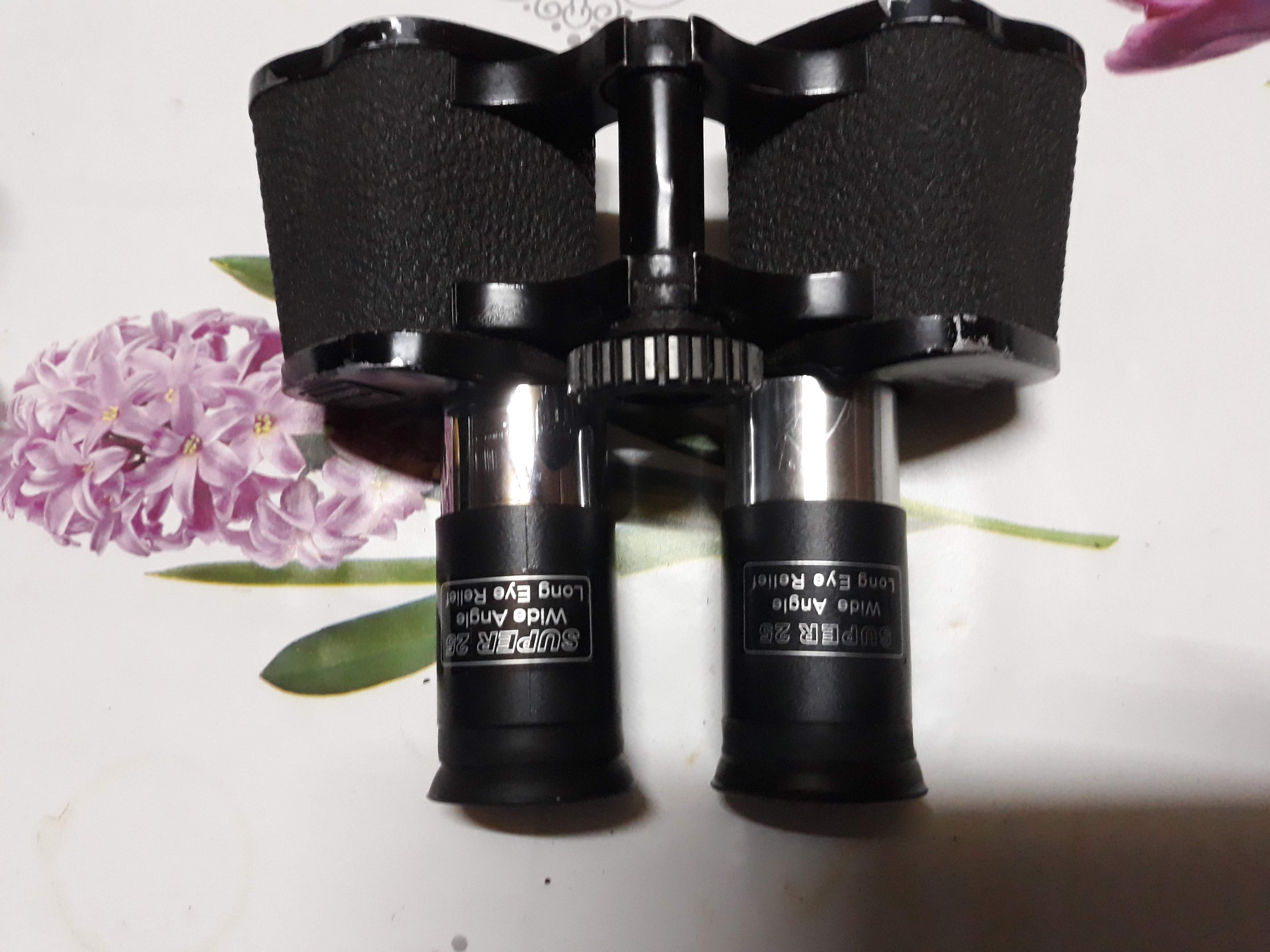

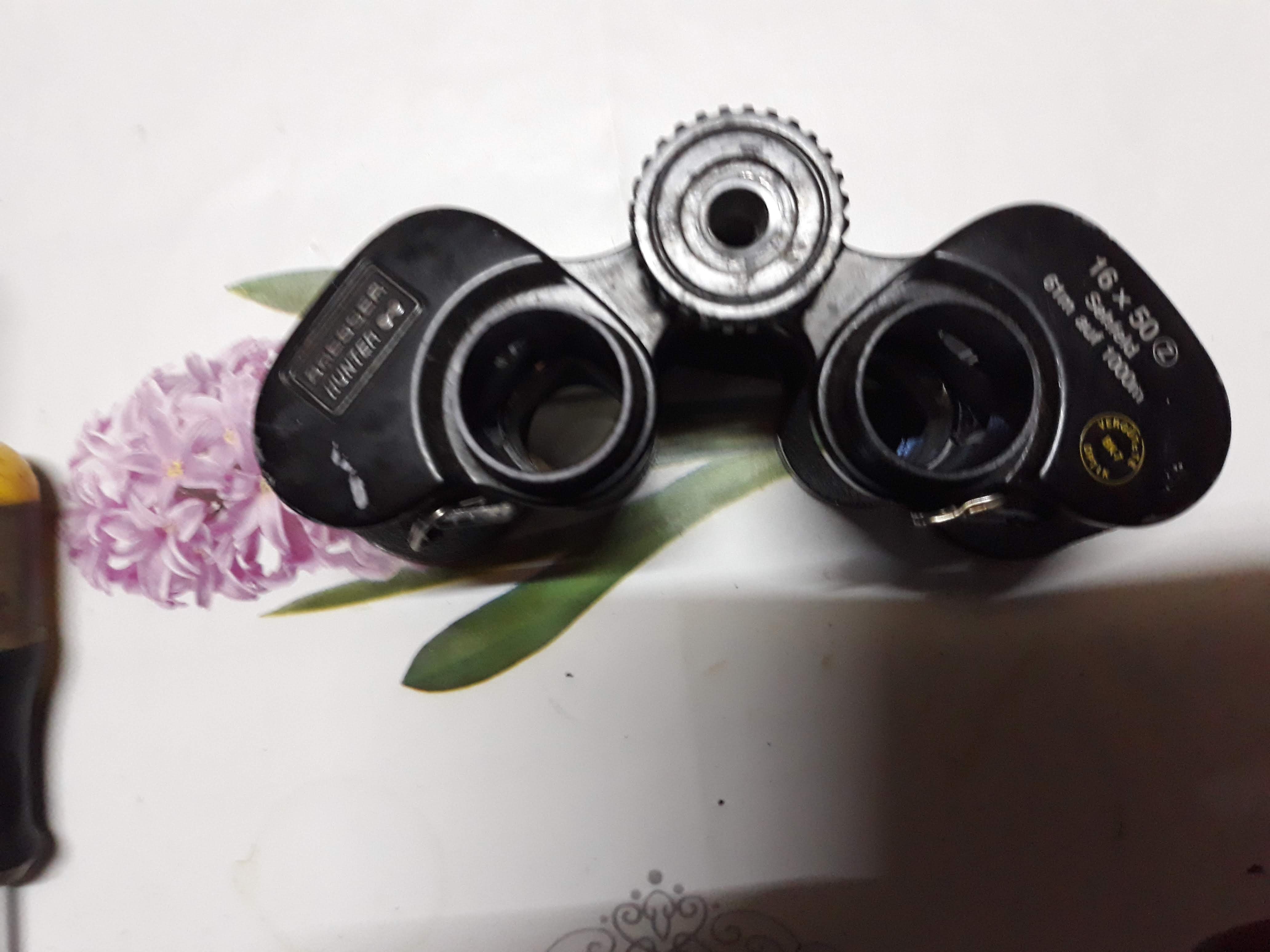

Ok...eu zic că suntem în cărți...Ajuns acasă, speriat de imaginile alea întoarse pe dos, am făcut un test la care nu m-am gândit înainte. Având în cutia cu nimicuri un corp de binoclu am încercat realizarea struțo-cămilei...Deși fixarea a fost așa din mână rezultatul a fost remarcabil. Imagine binoculară clară, în poziție reală și chiar destul de colimata.....În caz că prismele dau rateu, cu o fugă la strungar finalizez lucrarea asta complicată.

Ei da, acum deja e altceva! Very Happy E bine dacă poți alinia cele 2 axe optice să iasă prin corpul de binoclu fără să sufere distanța interpupilară.
