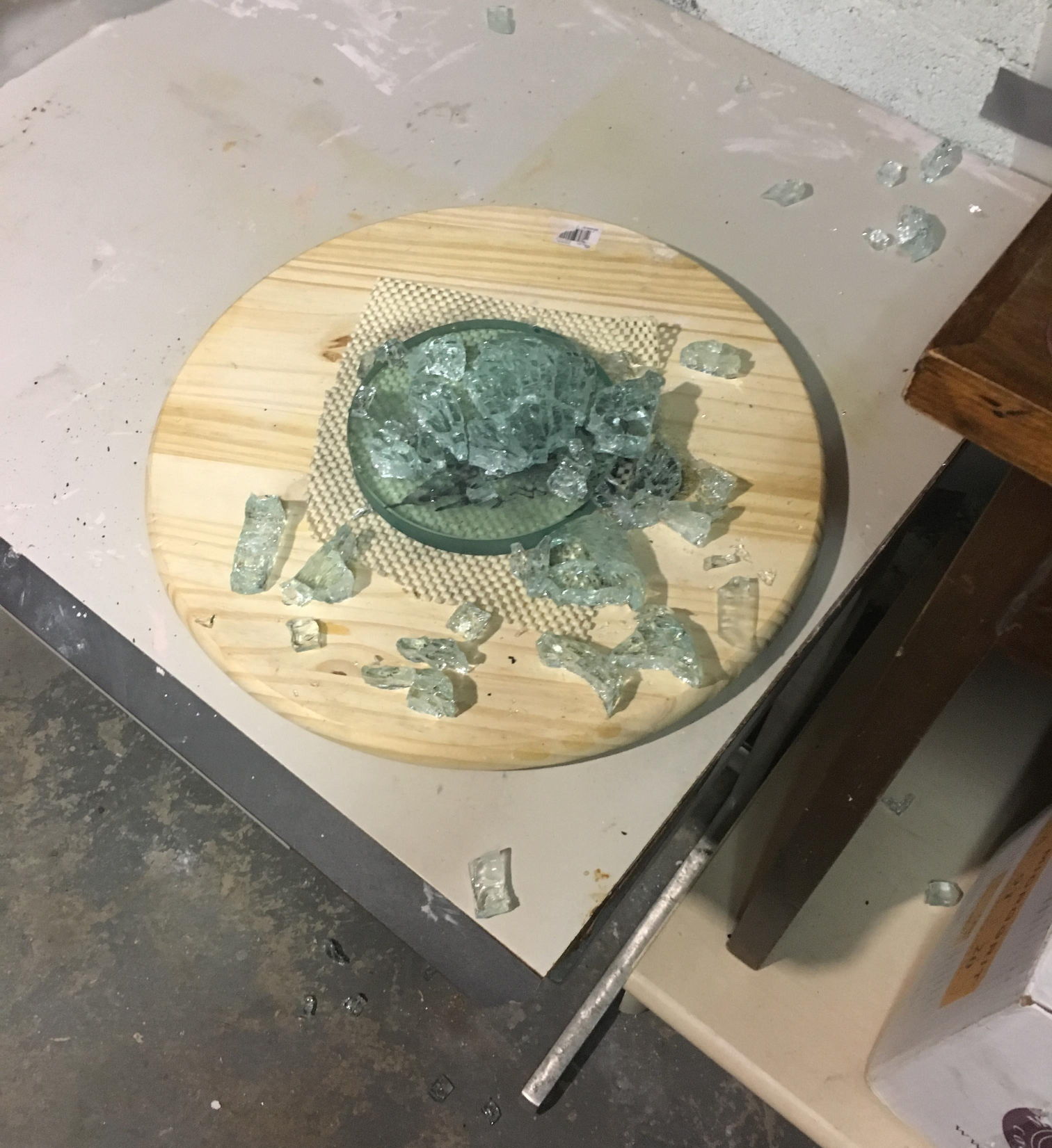

Nu-mi ramane decat sa-ti recomand sa porti manusi groase si ochelari de protectie.
https://www.reddit.com/r/telescopes/comments/9q5pv5/got_a_mirror_blank_for_free_and_had_it_explode/

mandrk
Data inscrierii: 13 Aug 2018
Mesaje: 18
Localitate: Mangalia
MesajTrimis: 07 Noi 2018 10:29 Download mesaj
nobody a scris:
Uau !!
Si asta doar in procesul de slefuire?
Sau ai avut parte de lovitura ( ai scapat-o din mana?)
Mesaje: 4122
MesajTrimis: 07 Noi 2018 11:27 Download mesaj
Stai linistit ca nu ma apuc sa slefuiesc oglinzi din sticla securizata.
Mi-a fost suficienta experienta cu un gemulet de la masina, pe care l-am zgariat.
Vreo 20 de cioburi mi-am scos din maini si din fata.
Vezi aici povestea cu inceputul slefuirii: https://www.reddit.com/r/telescopes/commen.../?sort=top
Un filmulet educativ: https://www.youtube.com/watch?v=xe-f4gokRBs

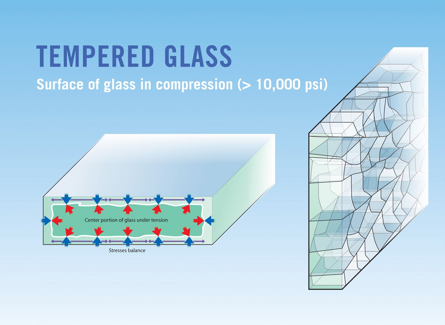

Si chiar daca nu s-ar sparge, vezi de ce nu-i bine sa ai tensiuni in sticla (la cea securizata ai tensiuni enorme):
https://www.cloudynights.com/topic/555886-thin-18-mirror-blank/
Given how thin the disk is, and the (qualitative) amount of strain visible, I nominate that it would make a great aquarium window, but not so much a primary mirror.
tempered = securizat(a)

Mesaje: 3282
MesajTrimis: 07 Noi 2018 12:20 Download mesaj
Sticla tratata de orice fel prin aplicari de incalziri locale = zero pentru prelucrare si calitate si precizia suprafetei. sticla trebuie detensionata prin racire foarte lenta . este greu de gasit asa ceva chiar si la firme renumite . unde platesti pentru "recoacere fina"
