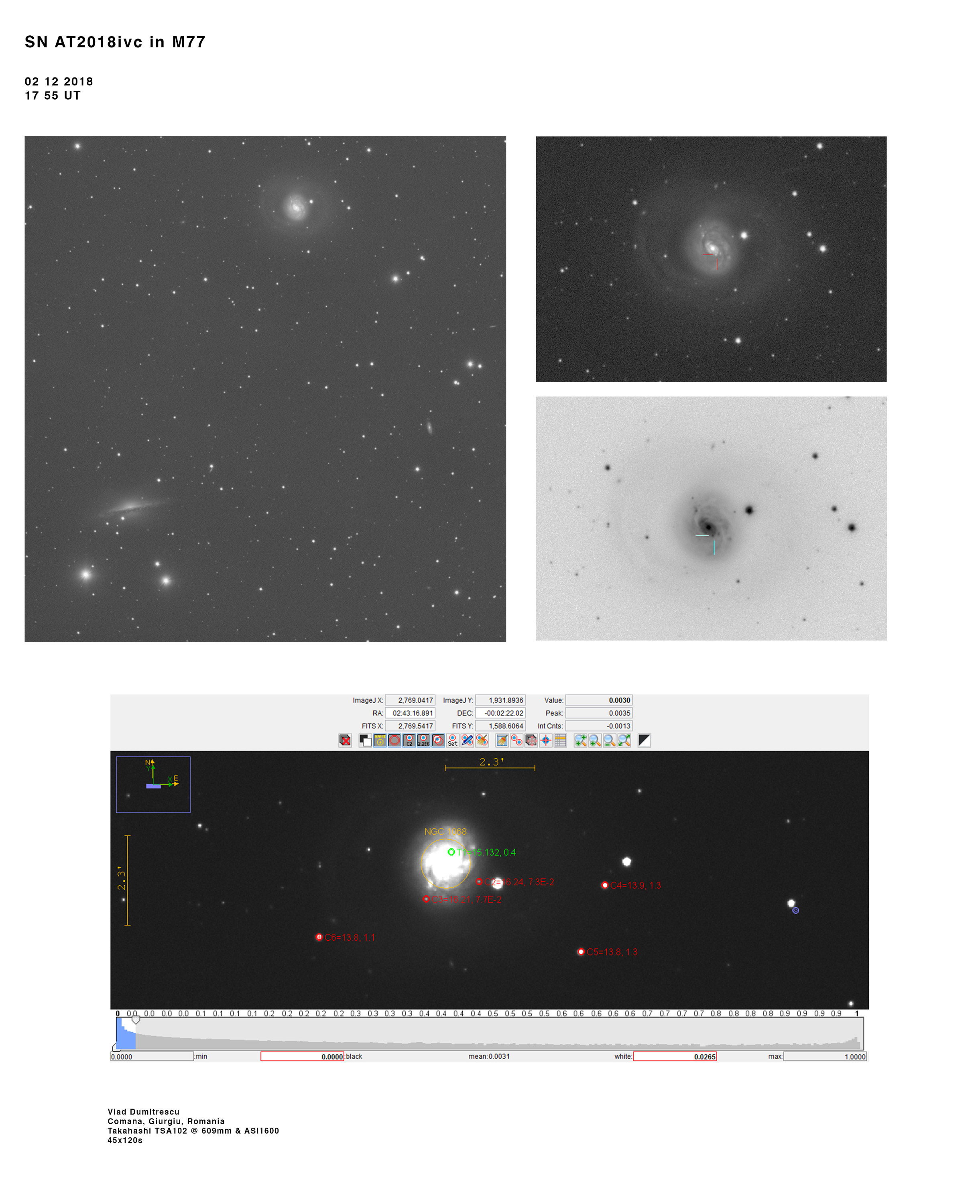

MesajTrimis: 07 Dec 2018 11:07 Download mesaj
Salut,
Foarte frumoasă curbă de lumină, alfa015.
Eu abiam m-am apucat să folosesc AstroimageJ pentru variabile sau diferite estimări de magnitudine. Mai jos a fost la SN AT2018ivc. E ușor de folosit dar trebuie să calibrezi calumea cadrele pe care le faci. Nu am apucat să fac încă un grafic cu un tranzit, dar cu proxima ocazie de cer senin sper să iasă și asta.
 Marime fisier:  825.56 kb
 Vizualizat:  de 1012 ori
