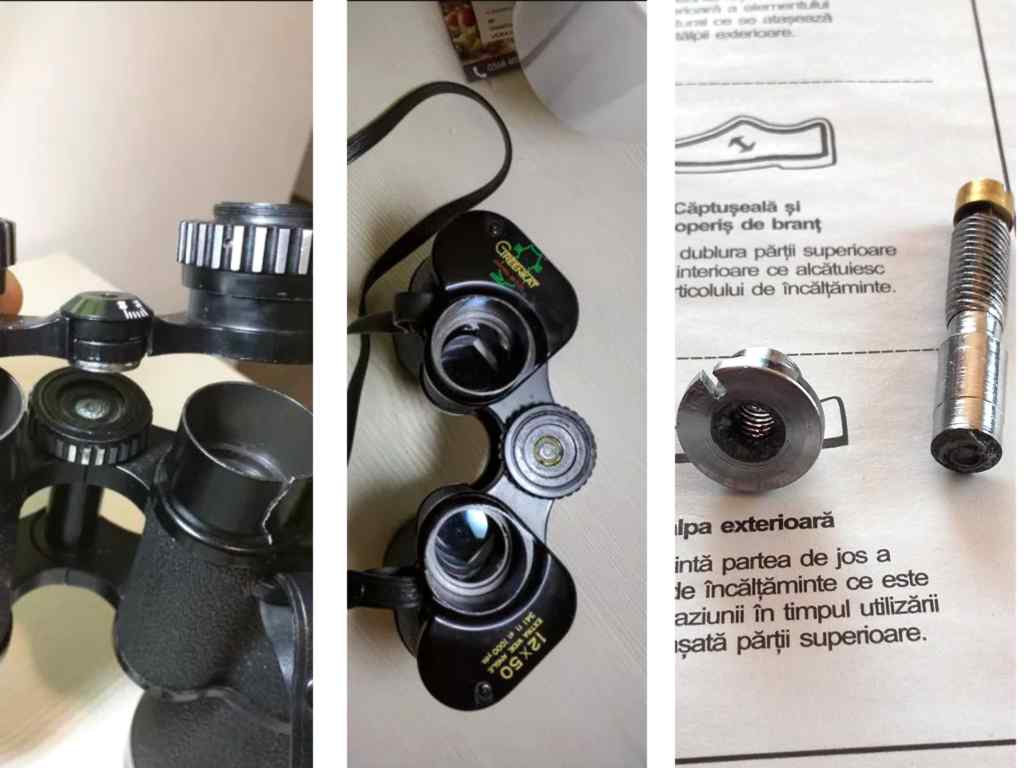

Motivul pentru care am cumparat exemplarul care este subiectul review-ului au fost ocularele. Binoclul in sine parea inutilizabil: axul central de focalizare rupt, tuburile in care culisau ocularele erau si ele fisurate, si proprietarul a diagnosticat binoclul ca avand ciuperca pe suprafatele optice ale obiectivelor (sau ale prismelor?). Ocularele insa aveau diametru mare, si, luandu-ma dupa inscriptia din anuntul de pe olx.ro, aveau un camp de 78 de grade (341 feet / 1000 yards => 6.5 grade, x12 = 78 ). Faptul ca pe axul binoclului am vazut un sticker oval a fost un motiv in plus sa il cumpar; mai mult, cand m-am intalnit cu vanzatorul, am putut remarca si o inscriptie stantata pe una din jumatatile binoclului: JB 133 - corespunzatoare firmei Kamakura Koki Co. Ltd., Warabi-Shi. Ambele notatii imi indica un an de fabricatie dupa 1960.
A doua zi insa, aveam deja in minte un plan pentru a repara axul binoclului: o gaura data in tija, apoi un surubel introdus in capatul dinspre oculare, care sa se infileteze in tija. Eventual un pic de adeziv pe baza de cianoacrilat, sau o lipitura cu cositor in stilul instalatiilor termice cu teava de cupru.
Ceea ce parea a fi fungus s-a curatat usor cu un pic de apa calduta si detergent de vase; de un pic de curatenie s-au bucurat si cele doua oculare - atat lentila de camp cat si cea de ochi erau acoperite binisor cu amprente de vaselina. Nu am reusit sa ajung la prisme: deoarece tuburilor de ghidaj erau crapate, nu am reusit sa le desfiletez, sa ajung la toate suprafetele prismelor.
In fine, la sfarsitul weekend-ului am ajuns sa evaluez un binoclu, in loc sa fac planuri pentru oculare extra wide.
