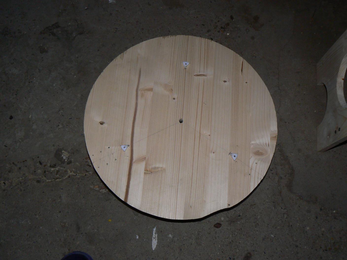

In primul rand pe partea de miscare pe azimut, am pus trei triunghiuri mici din teflon in locul celor trei pucuri, pentru a reduce frecarea si tendinta de gripare. A mers modificarea, acum montura se misca lin pe azimut, fara frecare prea mare si fara gripaj. Smile Pucurile pe care le aveam montate pana azi erau prea mari si doua dintre ele prezentau o suprafata cam rugoasa, nu prea neteda, ceea ce contribuia la marirea frecarii dintre pucuri si discul de pick-up, numai unul dintre cele trei pucuri avea suprafata neteda, din el am taiat cele trei triunghiuri pe care le-am montat in locul pucurilor, pe placa cu picioarele monturii.

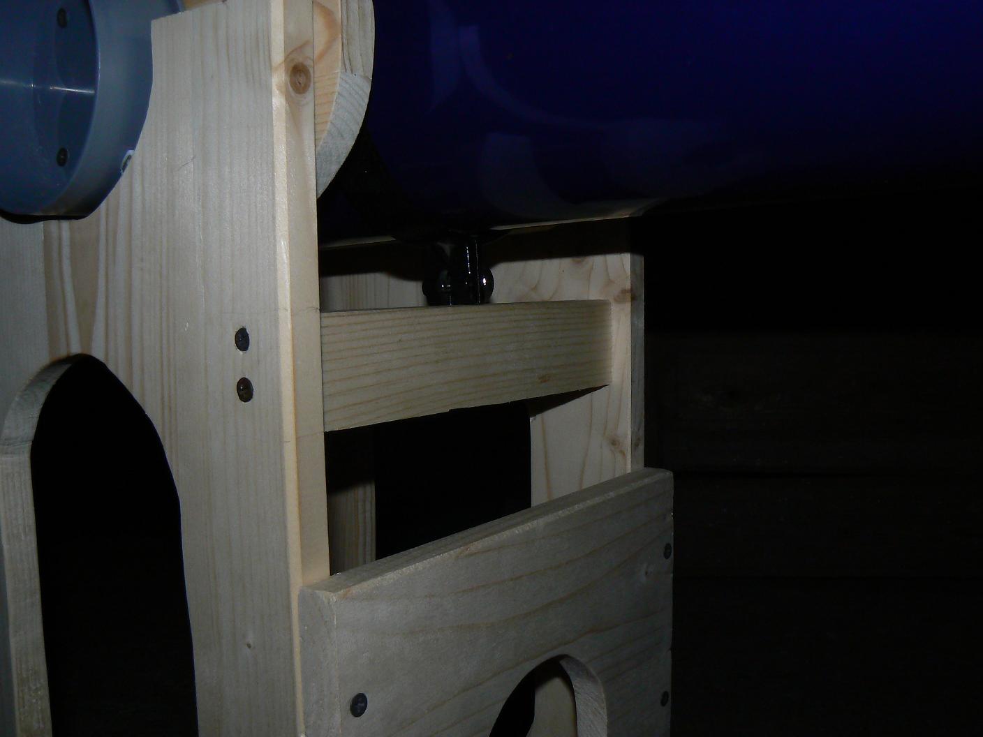

Am umblat si pe partea de miscare pe altitudine a monturii, caci aici problema era inversa; tubul optic se misca prea usor, aluneca prea usor si cum schimbam ocularul cu unul mai greu sau mai usor, tubul incepea sa se miste cand in jos , cand in sus si trebuia sa mut si magnetul de contrabalansare mai in fata sau mai in spatele tubului optic. Am scos doua din cele 4 bucati de teflon de pe furca monturii, pe cele din spate, ca urechile de pe tubul optic sa vina in contact partial si cu marginea din lemn a furcii monturii, astfel marind putin frecarea pentru a preintampina alunecarea prea lesne a tubului optic, adica exact invers fata de ce trebuia pe azimut. Si aici modificarea a mers de minune, montura se comporta foarte bine, atat pe altitudine cat si pe azimut, nici nu mai trebuie reglaje fine, am facut testul in seara asta la grosismente mai mari, la planeta Marte si stele si montura se misca lin si fara probleme pe ambele planuri de miscare.
Acum am inteles eu cum functioneaza si cum trebuie construita o montura tip Dobson. Smile

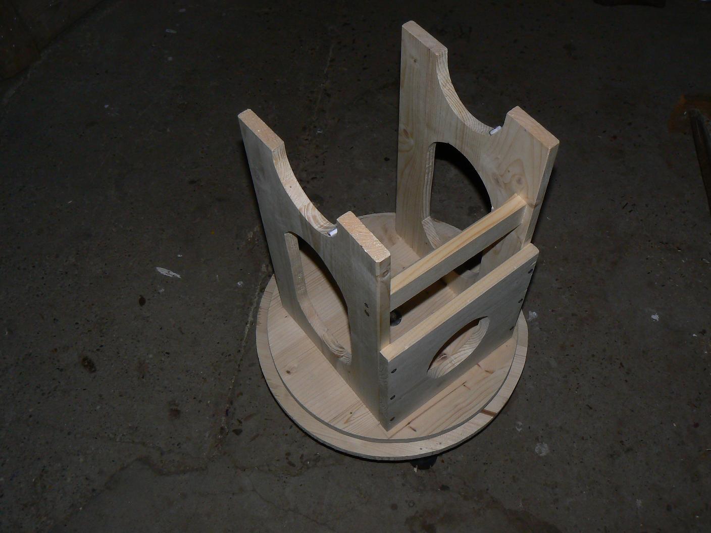

Am mai montat si o bara din lemn cu rol dublu ; limitator de cursa a tubului optic pe altitudine, intre 0 si 90 grade, si pentru rigidizare suplimentara a monturii, in vederea reducerii vibratiilor.

Montura noua am construit-o cat mai usoara si mai simpla, cantareste mai putin de 5 kg (4,6 kg).
Montura veche cantarea de doua ori mai mult, avea in componenta si panouri din PAL, care este mai greu decat lemnul de molid, placa de sol si placa de la baza rocker-ului erau din PAL greu, doar furca era din lemn de molid, plus ca si tubul avea montat intr-o parte acel disc la mecanismul de actionare fina pe altitudine si cantarea si el destul de mult si tot ansamblul cantarea 14 kg ,fiind greu de carat.
Cu montura noua pe care am construit-o recent, acum tot ansamblul cantareste mai putin de 9 kg , este usor de carat si m-as putea deplasa in locuri din afara orasului, unde este poluare mai redusa, daca fac rost de un rucsac sau geanta pentru tubul optic de 114mm. Montura o pot duce intr-o mana, nu e mai grea decat un scaunel, iar ocularele fie intr-o mica cutie cu maner, fie in buzunarele de la haina, caci nu mi-ar trebui mai mult de doua-trei oculare si filtrul UHC. Smile
