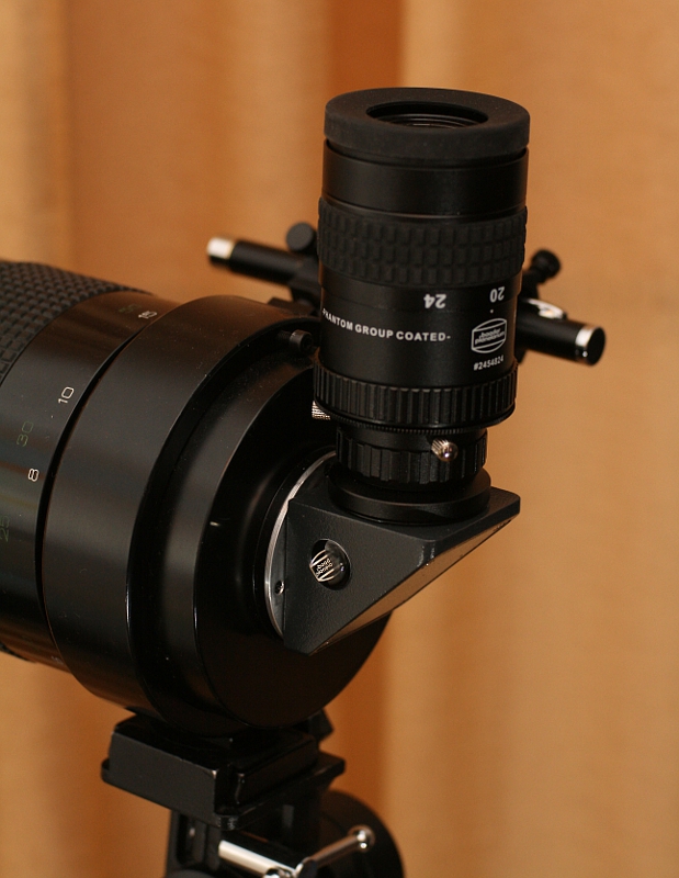

Pentru ca tot s-a reactivat topicul atasez cateva imagini si cateva impresii pentru cei care sunt interesati de subiect.
Obiectivul sau sa-i spun telescopul se poate transforma usor intr-o investitie care sa consume foarte multe resurse financiare asa ca inainte sa il cumparati ganditi-va ca pretul accesoriillor pentru transformarea lui este aproape de pretul obiectivului (flansa sau adaptor M42->T2, prisma, suport ocular).
In ciuda designului este totusi un telescop de 4" cu o obstructie centrala destul de mare si performantele lui sunt limitate.
Il puteti folosi pentru observatii terestre, pentru luna, pentru a vizualiza cateva obiecte deepsky mai luminoase, pentru stele duble etc.
Pana la mariri de 80x imaginile terestre sunt bune insa de aici si pana la 130x contrastul scade iar dupa aceasta putere incep sa nu se mai vada detalii suplimentare.
Imaginile stelelor sunt foarte bune, punctiforme, superioare celor date de un refractor acromat si raman asa si atunci cand se creste puterea.
Imaginile lunare sunt excelente.
Este extraordinar de portabil. Il puteti lua pe umar cand iesiti la plimbare impreuna cu un trepied foto si sa faceti usor observatii lunare sau pe stele duble din oras.
Per ansamblu in ciuda faptului ca l-am luat initial din pasiune pentru obiectivele foto nu sunt dezamagit de ceea ce ofera ca si telescop si mai ales ca portabilitate.
Nu este un instrument pentru un incepator si recomand oricui sa se orienteze catre o apertura mai mare.

Arată foarte bine, îmi place căutătorul Laser cu suport demontabil. Ocularul Baader cu focala reglabilă în pași cred că este foarte potrivit, în special pentru observații terestre.
Îți dau dreptate, și MTO-ul "face" la fel, eu l-am luat într-o stare mult mai proastă și foarte ieftin, iar investițiile de până acum au fost nesemnificative în bani, dar semnificative în timp de lucru și gândire pentru a găsi cea mai bună soluție pentru repararea lui. Comparativ cu refractorul Fraunhofer de 80x900, captează cam aceeași lumină, avantajul este însă lipsa aberațiilor cromatice care la măriri mai mari deja se văd, dar și portabilitatea. Satisfacția este după măsura așteptărilor fiecăruia, nu? Să-l folosești sănătos mult timp de-acum înainte!
