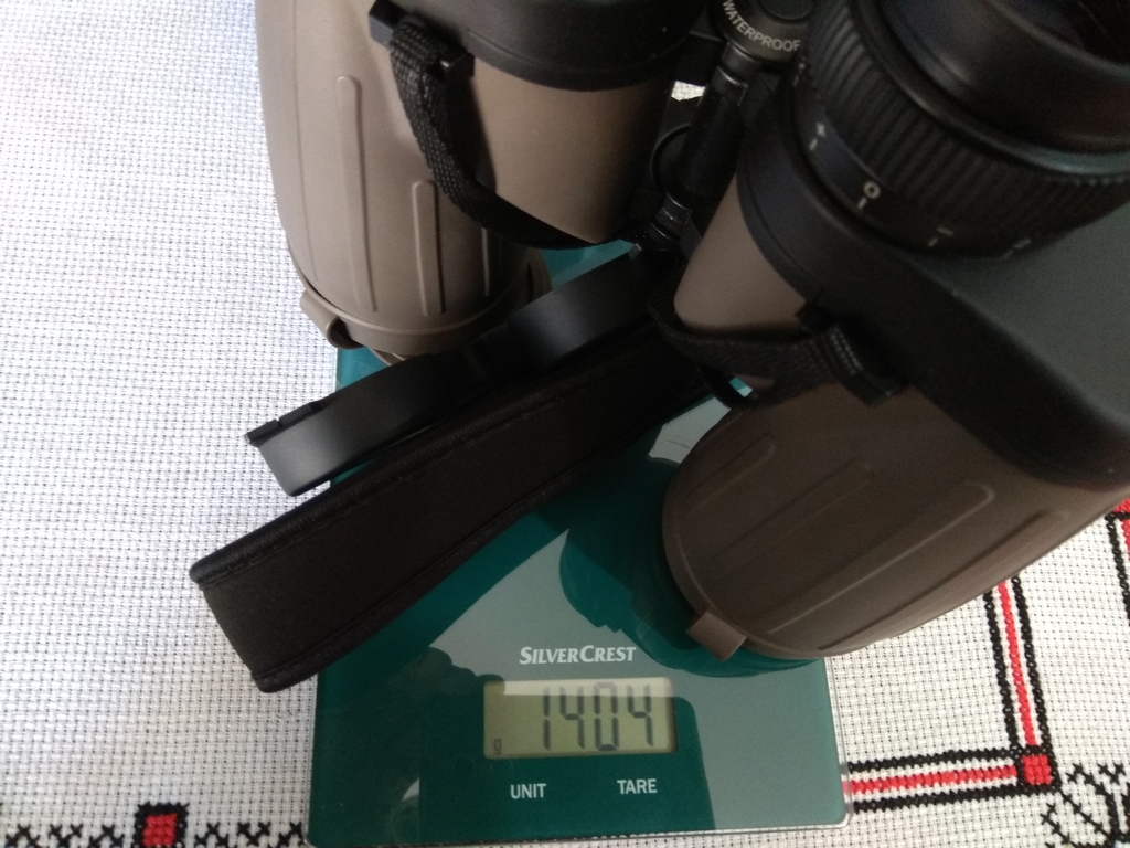

Am avut posibilitatea sa compar binoclul Delta Extreme 10x50 ED cu Omegon Nighstar 7x50 ED,si in mod ciudat,diametrul campului vizual pare mai mare la binoclul Delta fata de Omegon.Si la greutate este o diferenta.....Omegonul are 1600 gr fata de 1400 gr cat are Delta

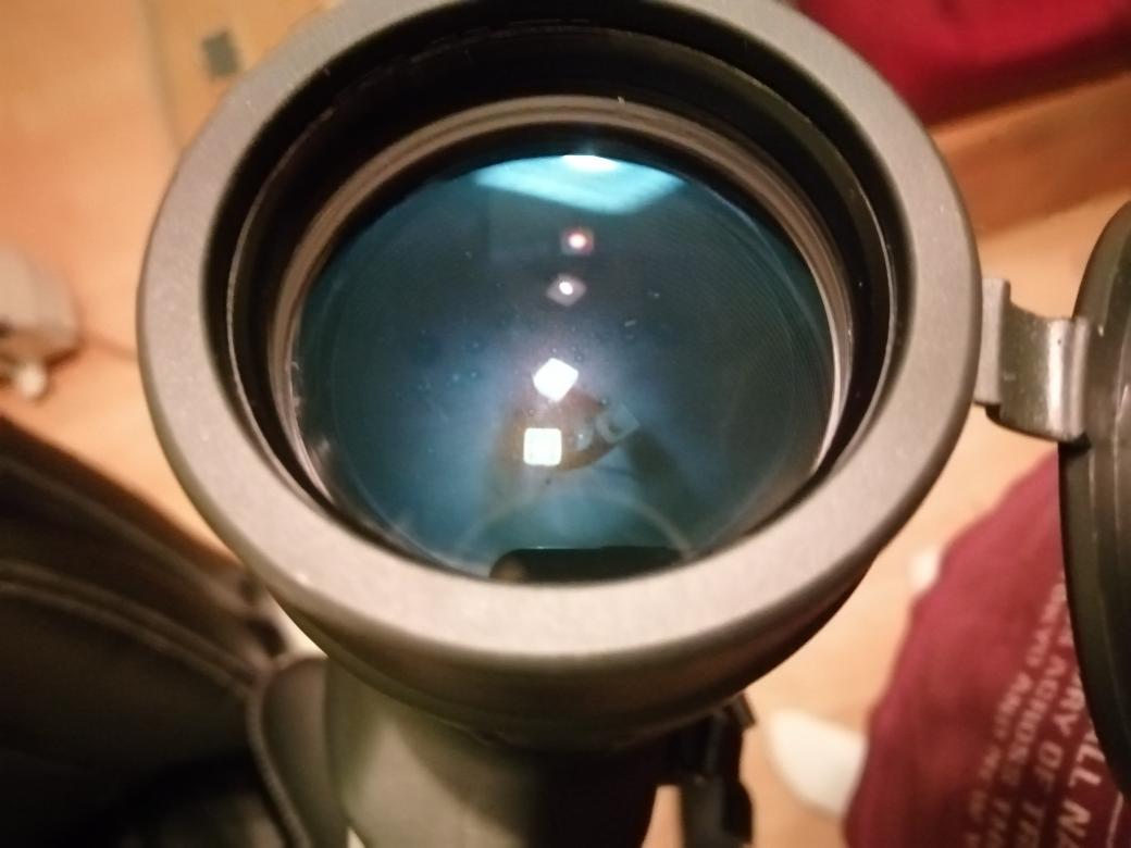

E dificil...mi-e teama sa nu gresesc.Ambele imagini sunt bune,cu contrast,culoarea nu este denaturata,parca ceva mai bine corectat Omegonul spre margine.La calitate Omegon este mai prost facut,pe unul din obiective are cateva pete mici care n-ar trebui sa fie acolo,dar care nu afecteaza cu nimic imaginea.Tipul de la care l-am luat mai are unu identic cu aceasi problema

Sa nu fie fungus cumva acolo unde sunt pete! A stat in umzeala si loc neaerisit binoclul?

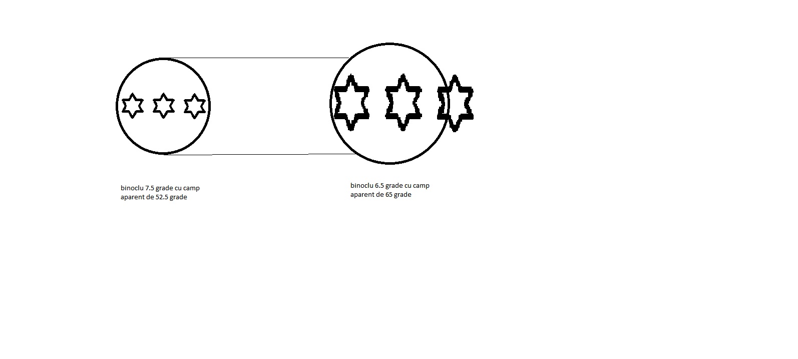

Uite si un desen din care se va intelege mai bine diferenta dintre campul vizual real si campul vizual aparent. Campul vizual real ne spue cata informatie proriu zisa intra in cadru, in exemplul de mai jos sunt stele. Dar campul vizual aparent este diametrul aparent al cadrului vizual (cercului).
Posibil....orcum abia se observa si nu afecteaza imaginea.Este doar la un obiectiv si nu imi explic...stiu ca este etans si umplut cu Azot

Este exact cum spuneam mai sus, imaginile 1,2,3 luate prin Omegon au un camp real mai mare (mai multa informatie, vezi casa din dreapta) distribuit pe o suprafata mai mica, iar imaginile 4 si 5 luate prin Delta contin mai putina informatie (camp real mai mic) dar care este distribuita pe o suprafata mai mare.
