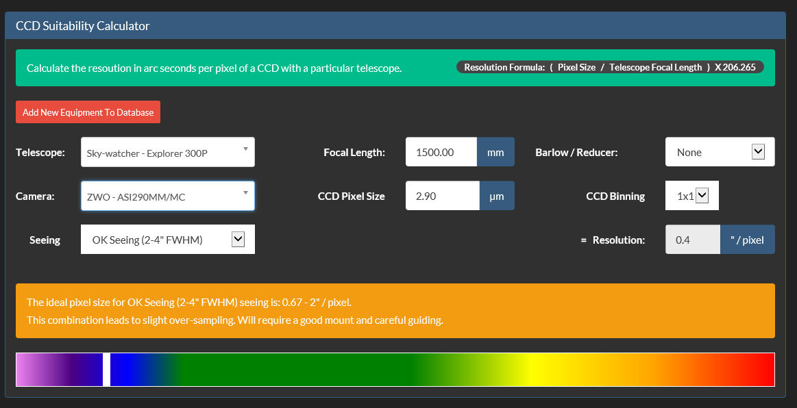

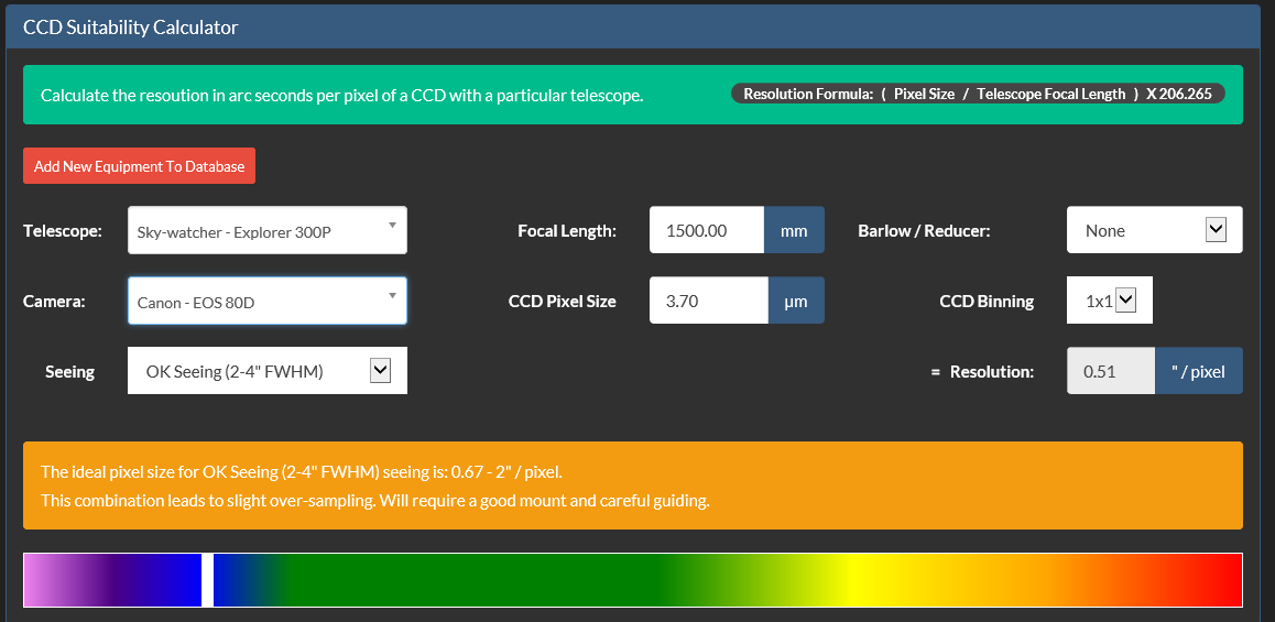

Sunt din Busteni Prahova si se pare ca voi fi unul din pasionatii de astronomie alaturi de sotia mea. Suntem la inceput si avem multe de invatat, asa cum vedem pe site-ul acesta. In momentul de fata am facut o investitie si am cumparat un skywatcher reflector Newton cu o oglinda primara de 300mm, oglinda secundara de 58mm si o lungime focala de 1500 de mm (Newton BKP 300/1500 si o montura ecuatoriala germana NEQ6 Pro GoTo ), focalizator de 2" cu adaptor de 1,25", cu o rezolutie calculata de de 0,51arcsec/pixel si o magnitudine stelara de 15.1 dupa unii iar dupa alatii 14.8, luneta cautatoare 90X50, laser de colimare, laser verde pentru aliniere, ocular cu reticul iluminat.. Am cumparat un Canon DSLR 77D, un notebook, diferite adaptoare si conectoare, avem 1 ocular de 28 de mm si 3 oculare skypanorama de 7,15 si 23 mm, un barlow de 2x, coma corrector, masca Bahtinov de 300mm, filtru solar, lunar si planetare blue si red. Pentru a face cum trebuie astrofotografie am in plan sa cumpar o luneta de ghidare, o camera CCD color, motorizare pentru focalizarea telescopului, roata de filtre de 2" de 5-8 locuri (cred ca manuala ca nu o sa am bani acum de mai mult), filtre LRGB de 2" si cred ca ulterior si celelalte filtre Ha/OIII/SII and IR/UV.
Am apelat la un prieten si mi-a facut un system de alimentare cu prelungitoare astfel incat sa pot sa incarc oricand bateria de la masina/retea si are si un voltmetru pentru monitorizare.
Am citit mult si am testat o gramada de software si am ramas la Cartes du Ciel, BackYard EOS, PHD, Tortila si alte aplicatii… Acum sunt la faza in care astept sa fac prima aliniere polara si sa pornesc montura. Alinierea vreau sa o fac cu luneta polara grosier dar cat mai exact, apoi sa folosesc EQMODE/synscan pentru aliniere polara si apoi aliniere dupa stele. Sa vedem daca imi reuseste.
Daca o sa am nevoie de ajutor o sa incerc sa apelez la voi si daca este cineva aproape de mine si se pricepe la montura NEQ6 Pro GoTo mi-ar prinde bine un ajutor. Mi-ar face placere sa ma contactati.

Camera pe care vreau sa mi-o cumpar pentru ghidaj este:
https://www.teleskop-express.de/shop/produ...-46mm.html
E destul de sensibila, cu 2.9 microni per pixel (mai bun ca DSLR-ul care are 3,72) si poate fi folosita si la deep sky.

Asta e camera CCD pe care o vreau:
Poti sa imi explici si mie ce este binning?
Pe care o vrei sa faci ce cu ea? Ghidaj? Poze? Poze la ce?
De fapt cred ca asta e cea mai importantă întrebare, ce vrei sa fotografiezi?
Binning este unirea a mai multor pixeli (hardware sau software) astfel încât informația de pe ei sa pară că e citită de unul singur.
Astfel, o cameră cu 3.8 um /pixel devine o cameră cu pixeli virtuali mai mari, rezoluție mai mica(mai puțini megapixeli)
Ultima modificare efectuata de catre radur la 29 Aug 2018 13:43, modificat de 1 data in total
