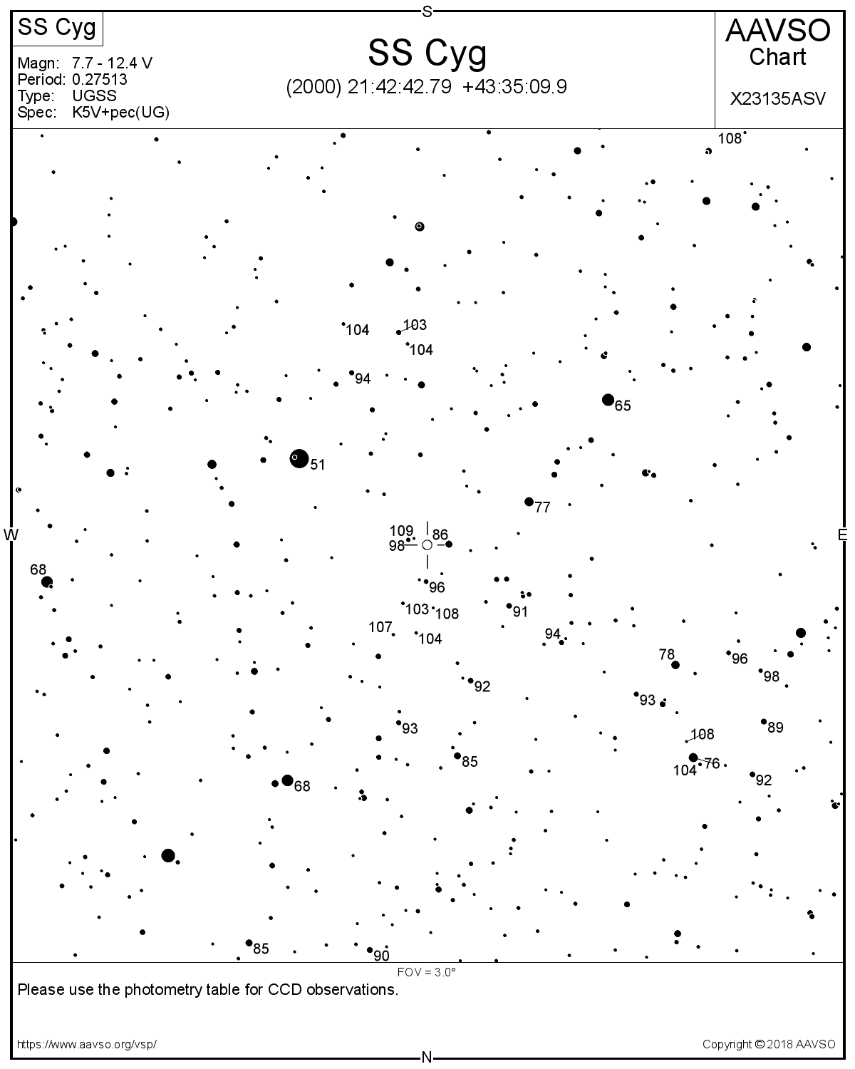

Buna ziua tuturor. Smile
Zilele trecute colegul milanpicard ne-a semnalat in acest topic: http://www.astronomy.ro/forum/viewtopic.php?p=179643#179643 faptul ca o stea nova pitica pe numele SS Cygni va erupe luna aceasta.
Conform observatiilor sale , pe data de 3 august nova SS Cygni avea o magnitudine de 12, iar pe data de 7 august deja avea magnitudinea de 9. Smile
Aseara,pe 8 august am cautat si eu aceasta nova pitica SS Cygni si nu mi-a fost prea greu sa o gasesc, deoarece aseara magnitudinea sa ajunsese deja la 8,6. Am comparat-o cu doua stele din preajma, una din ele , A fiind de 8,6 mag. cealalta , B era de 9,1 mag. Formula Argelander este cam asa:
A 0 V 4 B
Este interesanta aceasta nova pitica, fiind cea mai vizibila din categoria sa din ce am aflat, avand un interval de magnitudini de 7,7-12,4 mag. si o perioada de numai 0,275 zile conform AAVSO, cam ciudat dar interesant, merita observata in continuare. Smile
 Marime fisier:  82.17 kb

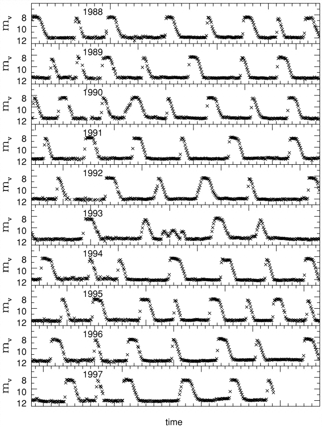

Perioada afisata la AVVSO ca "Period 0.2751300 d (6.60312 h)" nu este o greseala, ci reprezinta perioada de orbitare a celor doua stele din componenta SS Cygni. Intervalele si duratele de eruptie nu au o legatura directa cu aceasta si nici nu sunt regulate. Vezi mai jos niste date istorice pe 10 ani (liniutele de pe axa orizontala reprezinta 10 zile).
http://iopscience.iop.org/article/10.1086/306165/fulltext/37981.text.html
