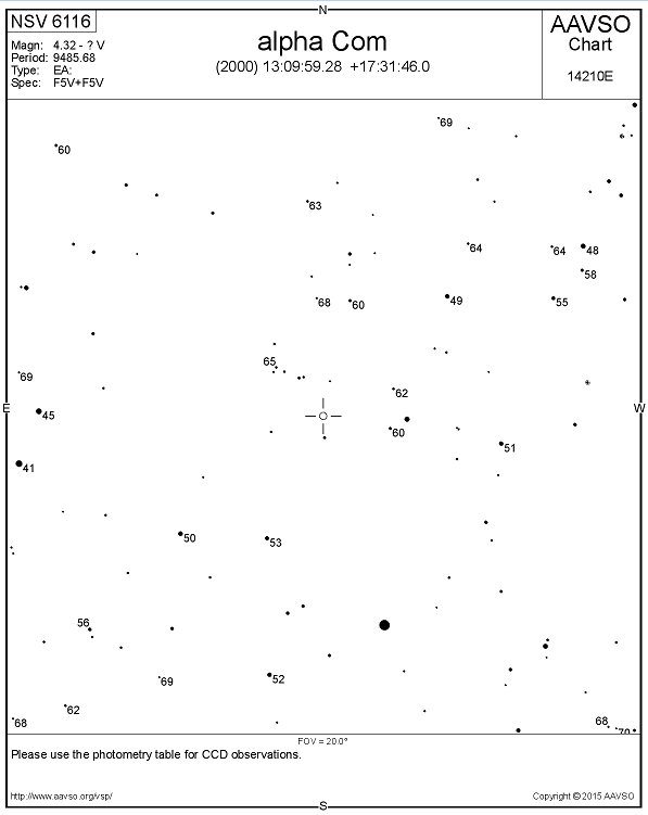

Pe la inceputul lui decembrie a fost ceruta o campanie de observatii pentru alfa Comae Berenices. Steaua e suspectata a fi binara cu eclipsa, cu o perioada de 26 de ani, urmatoarea eclipsa fiind calculata pentru ianuarie 2015.
No, printeaza harti, si cu proxima ocazie da-i si estimeaza. Azi dimineata catelusa noastra a cam fost calcata pe bataturi de cainii de pe strada, si pe la 4 s-a apucat sa le latre ceva de dulce. Jos din pat, pune mana pe binoclulde opera, gaseste steaua, estimeaza. Mie mi-a iesit m=4.3, prinsa bine intre stelele 41 si 45.
Ei ... faza e ca ... pe 16 ianuarie, cei de la AAVSO au fost informati de initiatorul campaniei ca au fost reviziuite datele care au stat la baza predictiei, si din cauza erorilor de pozitie mari pentru observatiile avute la baza, campania a fost anulata. Pacat ca eu n-am vazut trebusoara asta pana azi ...
E o morala in toata treaba asta. Da, exista campanii in desfasurare ( http://www.aavso.org/observing-campaigns#current ), si da, sunt de obicei pornite cu un alert notice, da' mai pot fi si anulate campaniile cu special notice ( http://www.aavso.org/alert-and-special-notices ). Asa ca sunt doua solutii: verifici des pagina de web, sau, subscribe, subscribe si iar subscribe.

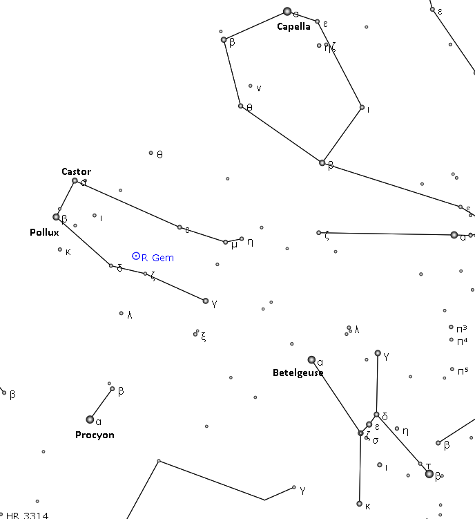

Pana la BR CVn, am sa adaug pe lista de stele de observat pe R Geminorum. Steluta asta este de tip Mira Ceti, si in perioada asta este bine-merci accesibila cu binoclul. Pentru amatorii care vor "sa guste" din stele variabile si nu au mai avut inca ocazia, dau mai jos si niscaiva harti. Prima este de localizare in cadrul constelatiei, a doua contine si stele de comparatie.

Prima stea pe care am reusit sa o estimez in seara asta a fost R Gem. M-am folosit ca sa recunosc zona de 4 stele de pe a doua harta: 35-ul, zeta Geminorum ("bulina cu un punct", fara cotatie fotometrica, plasata mai la sud pe harta), steua notata cu 58 si cea cu notatia 52. Mai la nord de "58" sunt doua stele care au comfirmat ca eram in zona care trebuie.
Mie R Geminorum mi-a parut incadrata (ca stralucire) de steaua 64 (adica de magnitudine 6.4) si steaua 67 (adica de magnitudine 6.7).
A doua stea pe care am reusit sa o observ a fost RZ Arietis; eram gata sa o abandonez, da era inca destul de sus deasupra orizontului, aveam o fereastra in nori, si cum "stiam zona" am zis ca e pacat sa nu ii fac o estimare. Mie mi-a dat ceva mai stralucitoare de 5.7, dar mai slaba de 5.6. Am notat-o ca 5.7 totusi - mi-e cam peste mana sa dau estimari vizuale cu 2 secimale, cand precizia tipica este pe la 0.1m.
Inchei doar cu un indemn sa incercati estimarea stralucirii pentru R Gem, acuma cat e mai stralucitoare si usor de gasit ... am si vorbit cu dansa, a promis sa nu muste Smile ...
