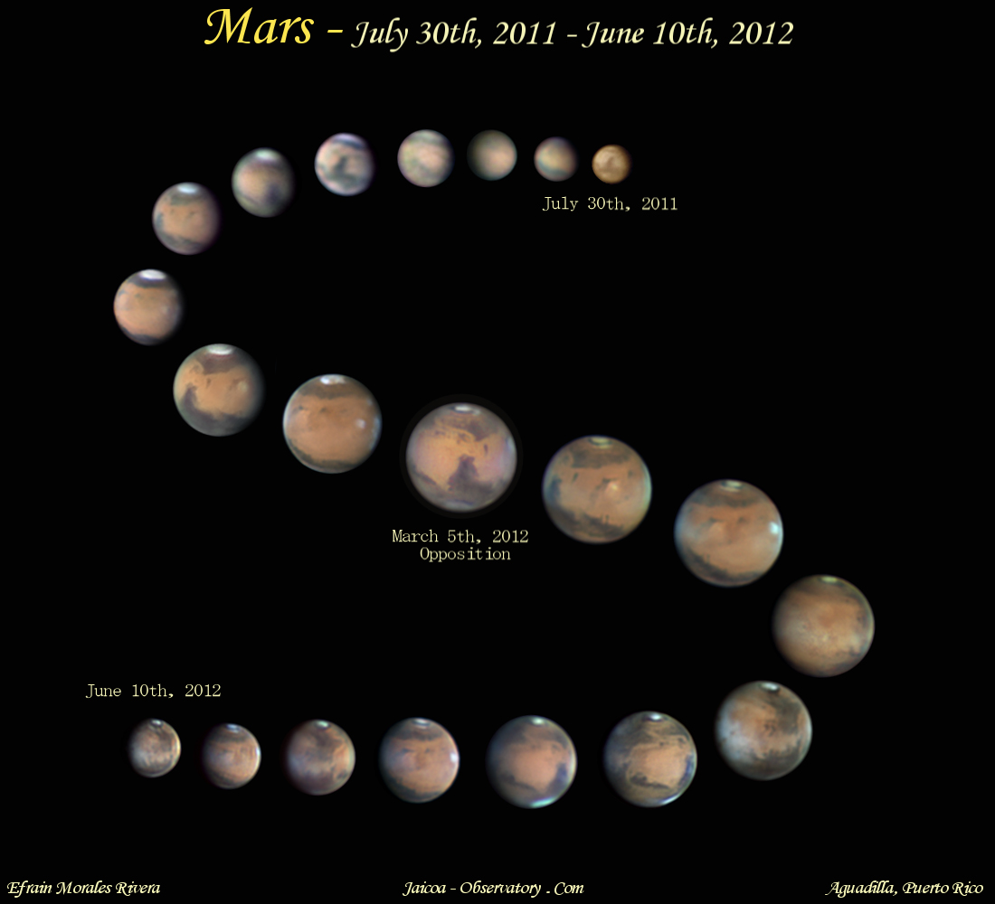

Daca nu-i cu suparare, pun o compozitie de poze pentru a evidentia fazele lui Marte.
Sursa: Phases of the Moon & Planets http://www.boyce-astro.org/classes.html

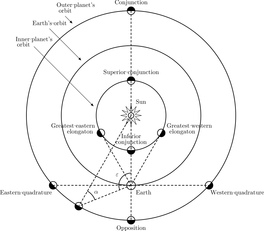

P.S. Si o diagrama.

https://en.wikipedia.org/wiki/Opposition_(planets)

Sugestive imagini Nobody. Imaginea centrala a lui Marte la opozitie este dominata de formatiunea Syrtis Major, iar in imaginea urmatoare spre est de Syrtis Major se ridica semet Eliysium Mons. Poate vom reusi sa la vedem si noi la vremea cuvenita..

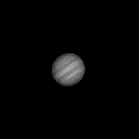

Azi dimineata devreme am prins cer senin,cu turbulenta medie de 5-6/10 pe scara Pickering,nici prea rau dar nici prea bine, Smile am iesit cu telescopul reflector de 114mm f=900mm si cu un ocular DIY de 7 mm, rezultand un grosisment de 130x.
M-am uitat in primul rand la planeta Jupiter,caci mai avea putin si apunea,fiind la mai putin de 8 grade fata de orizont. Pe discul sau am observat benzile ecuatoriale si cu ceva dificultate si una din benzile din zona temperata,care era mai subtire si mai palida decat benzile ecuatoriale. Pata Rosie (GRS) nu am observat-o.
Apoi m-am uitat si la planetele Marte si Saturn,care se vedeau spre sud, Saturn putin mai sus si Marte mai jos,dispus in diagonala,spre sud-est fata de Saturn. Marte se vedea inca mic,la 130x, desi si-a dublat diametrul aparent fata de cat era la inceputul anului,acum avand 8,7". Nu am observat nici un detaliu pe discul planetei,deocamdata. Saturn se vedea destul de mare,cu tot cu inele, am observat cu greu si diviziunea Cassini.
Am probat si o camera modificata,marca Genx GDV720, la planete sa vad ce poate,dar m-a cam dezamagit la acest capitol. Planeta Jupiter apare naspa, fara detalii (sau cel putin foare sterse),desi la Luna si alte obiecte pe timp de zi exceleaza aceasta camera. Cred ca la planete o sa folosesc tot camera web Philips Vesta 790,caci e mult mai potrivita la planete,dar o sa o conectez la smartphone sau tableta,prin cablu OTG,caci nu prea mai doresc sa ies cu ditmai computerul cu tot cu monitor si accesorii afara,pentru a folosi camera Philips.
Mai jos am postat doua imagini,prima de sus este procesare din 5 cadre la planeta Jupiter de azi dimineata,facute cu camera Genx GDV720,montata prin Barlow 2,6x la telescopul de 114mm, iar cea de-a doua imagine este o procesare de anul trecut ,ce-i drept din cateva zeci de cadre dintr-o captura video facuta cu camera Philips Vesta 790,montata tot la acelasi telescop de 114mm si tot prin acelasi Barlow de 2,6x. E o diferenta mare intre imagini. Smile
