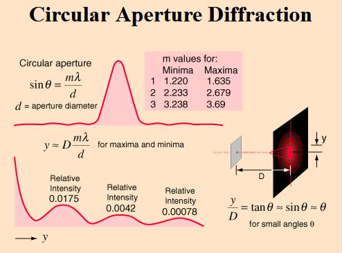

Eu am niște date din surse germane (la a doua mână) care distribuie altfel energia luminoasă în inele.
Maximul central are 83,8% iar inelele (până la 3) au fiecare 7,2%. Asta cam „dă peste cap suta”, dar este interesant pentru că inelele cresc în suprafață și chiar dacă ar avea o distribuție egală de energie, strălucirea lor scade.
Mai răsfoiesc tomuri ...
Rolling Eyes
PS
este greșit, valorile corecte sunt 83,8%, 7,2%, 2,8% ,...
rezultă alte valori mult diferite față de cele calculate anterior: 12x (în loc de 57x), 30x (în loc dev 238x), ...
Aici zic ca scade progresiv energia:
https://spie.org/publications/fg01_p88_airy_disk?SSO=1
Andi
Data inscrierii: 10 Oct 2007
Mesaje: 1281
MesajTrimis: 04 Feb 2018 23:55 Download mesaj
Confirmativ.
Mai găsim greșeli și la „firmele” mari. Very Happy
Deci calculul trebuie făcut cu valorile energiei și nu cu valorile de amplitudine.

Povestea cu inelele si distributia de energie este teoretica pt instrument ideal . sunteti siguri ca aveti chinezarii cu lentile fermecate la care sa vb de inele ideale adica instr cu L/20 sau macar L/8 si la stele colorate usor pe portocaliu poate sa mearga L/2 sau la albastre daca au proiectat si executat frumos numai pe zona verde . (am vorbit de refractoare ca astea nu prea sunt perfecte pe tot spectrul vizibil ) la reflectoare inelele pot aparea mai ciudat din cauza obstructiei si functie de precizia slefuirii .
Mesaje: 9532
MesajTrimis: 05 Feb 2018 01:15 Download mesaj
Instrument ideal nu are nimeni.
O discutie despre figura de difractie este insa utila , ba chiar inevitabila la rezolvarea stelelor duble.

Cred că ideea a pornit de la posibilitatea verificării datelor observaționale în sensul de a preciza dacă putem separa companionul lui Rigel într-un instrument cu apertura de 45 mm.
Aș lua în considerare calculele preliminare făcute de Silviu (cu rotunjirile inerente) din care rezultă că magnitudinea celui de al treilea inel de difracție (7,8 m) este mai mare decât magnitudinea componentei Rigel B (6,5m): După opinia mea magnitudinea inelului III de difracție este magnitudinea totală a acestui inel disipată pe toată suprafața acestui inel.
În aceste condiții cred că într-o zonă adiacentă companionului Rigel B, magnitudinea aceste zone este și mai mare decât magnitudinea totală (strălucire mai mică decît strălucirea totală a inelului de difracție și implicit a companionului Rigel B), iar pe cale de consecință diferența de magnitudine între Rigel B și zona adiacentă de pe inelul de difracție este mai mare decît cea din calcule, întărind concluzia că Rigel B situat aproximativ pe al III-lea inel de difracție se poate discerne într-un instrument de 45 mm apertură, confirmînd astfel observațiile.
Poate că posesorii unor instrumente mici (de 45 mm) ar putea reconfirma aceste observații făcute de Iulian privitoare la Rigel B.
