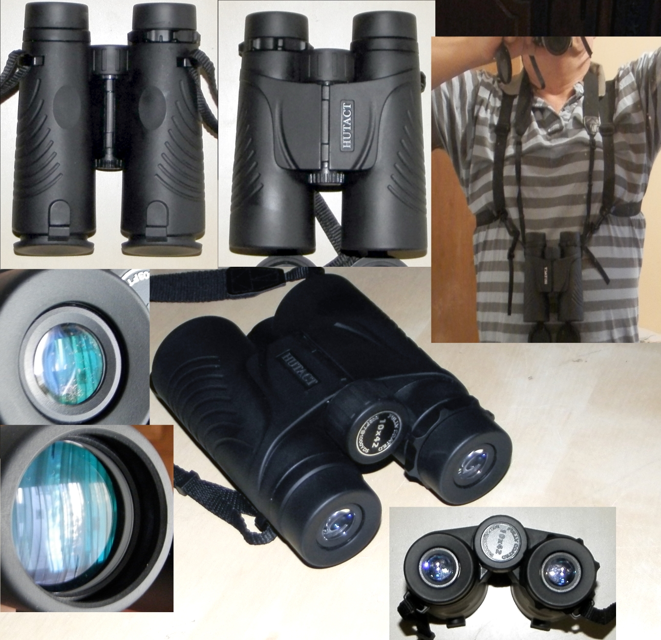

1- PREZENTARE GENERALA
Un roof extrem de ieftin. Un binoclu de 55 de euro. Un binoclu fabricat in 2017, nu de alta dar firma “Americana” Hu Hutact a fost infiintata la inceputul acestui an. Practic o firma chineza care are o sucursala in Europa si probabil una in America. Un lup tanar ? Ceea ce speram se intampla? A fost prima intrebare pe care mi-am pus-o cand l-am vazut. Oare incep sa apara inclusiv roof-uri ieftine dar bune ? Un binoclu destul de bine finisat chiar foarte bine, doar ca cauciucare este putin mai dura. Lucrat frumos, simplu produce o impresie foarte placuta. Mai mult el vine cu gentuta, cu capace de protectie, curea de sustinere, laveta, carticica de instructiuni si surpriza, ham pentru binoclu. Totul in 52-55 de euro.

Mecanica este, as spune eu, impartibila in 2 elemente mobile , reglajul de clar central care este perfect functional, ferm si controloabil si eyeshildurile ce se ridica prin rotatie si culisare care functioneaza cu frecare, ceva pacanituri si destul de greu dar totusi nu par usor deteriorabile avand mai multi pasi de reglaj. Este utilizat sistemul vechi de reglaj al clarului, butonul central actionand asupra obiectivelor. De aici ar veni si relativul meu dubiu (primul) vis a vis de apa si ceata la care ar fi el rezistent. Binoclul este din plastic fara garnituri, cel putin in partea superioara unde a fost desfacut de mine. Mecanic se simte relativ ok, si este foarte bine executat.
4- OPTICA .
Optica este partea care m-a frapat cel mai mult. NU obligatoriu ca si calitate cat mai degraba ca si controversa. Sticla este de foarte buna calitate fiind comparabila ca si definitie lumina, contrast si colorit cu cea de la Lacerta roof 10x42. Mai putin depunerile care totusi sunt mai putin dense, si lasa ceva mai multe reflexii sa intre din partea din fata lateral. Totusi in ansamblu este putin , foarte putin mai slab ca si lumina decat Lacerta 10x42. Diferenta este in primul rand din depuneri. O mare diferenta insa este la zona de neclar care la Hutact este de 30 -32% fata de margine. Ocularele sunt formate din 3 lentile in doua grupuri formatul clasic al binoclurilor japoneze, un tip de ocular extrem de uzitat, astfel incat cu mirare ma intreb cum de nu au reusit o zona de clar mai mare, sau o corectie geometrica ceva mai buna, caci si aceasta este destul de slaba (in comparatie cu Lacerta). Dar corectia mai slaba nu deranjeaza asa de mult pe cat deranjeaza, ghiciti ce ? Obsesiva mea reflexie circulara, de asta data extrem de puternica si bine conturata in jurul campului visual. Bineinteles strict din oculare. Am desfacut ocularele si am matisat cu smirghel inelul filetat ce tine grupul de lentile si inelul despartitor intre prima lentila si celelate doua. Rezultatul este superb, reflexia extrem de deranjanta a disparut complet! Revin cu intrebarea cum de acest lucru nu se face in fabrica? Sau de ce nu se foloseste un plastic mat in locul celui lucios ? Ciudat.

- Comparat cu zona de clar , corectii geometrice, este mai slab evident. Nu uitati ca am fost nevoit sa il desfac si s a intervin pentru corectiile reflexiilor circulare. Ca si definitie este comparabil cu Lacerta (in zonele de clar)!
- Eyerelief mai mic dar care permite cat de cat utilizarea cu ochelari (cu contact si pierdere de camp).
Practic este un binoclu care a putut fi scos la un pret mic, dar din cauza unei mici greseli de proiectare si uneia mici de executie a ocularelor experimentul “un binoclu ieftin si bun” esueaza penibil creeand impresia ca un astfel de binoclu de 55 euro nu poate fi facut performant. Credeti-ma este fals, totusi se poate. Dar acest lucru mai necesita ceva timp, sa treaca, sau poate chiar ceva mai multa pasiune in inimile celor care produc acest tip de binoclu.
