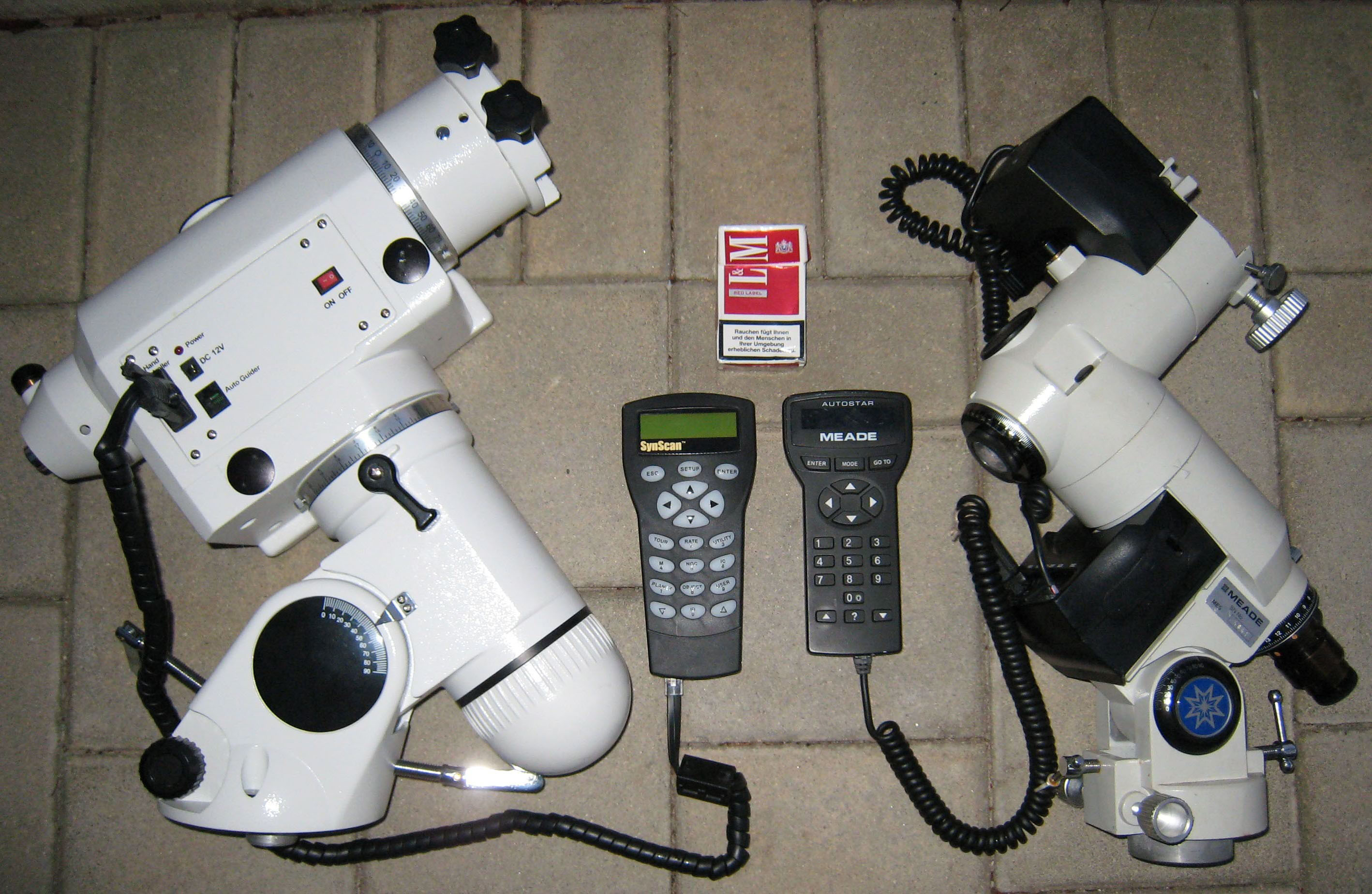

In legatura cu poza de comparatie a dimensiunilor, m-am gandit si eu la asta insa doar pe sambata sau duminica pot sa o fac, pana vineri seara sunt in Berlin...nu imi convine dar asta este.

Dupa cum am promis iata ca va pun la dispozitie o fotografie de comparatie a dimensiunilor celor doua monturi. Pentru a va putea face o imagine relativ la marimea reala a acestor monturi am pus langa monturi si un pachet de tigari. Mentionez pe aceasta cale in mod explicit ca NU fac reclama la aceasta marca de tigari, nu detin actiuni sau alte forme de capital la aceasta firma, nu sunt inrudit sau casatorit cu nici unul dintre angajatii acestei firme iar fotografia nu este sub nici o forma reclama ascunsa. Very Happy
Din pacate atunci cand am facut fotografia, am uitat sa indepartez capacul de protectie a lunetei polare a EQ-6-lui.
