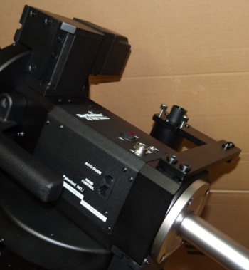

Da, luneta polara se monteaza pe corpul RA si se roteste odata cu acesta.
Si cele montate in ax se rotesc impreuna cu axul RA.
Procedura de calibrare este similara.
Daca vrei mai multa libertate la calibrari, se poate face un sistem push-pull ca la EQ8.
(In poze, suportul lunetei polare este montat in cealalta parte fata de diagrama.)

Multumesc pentru lamuriri. Observ ca luneta polara are suruburi pt reglare similare celor de la oglinda primara. La cele montate in ax exista posibilitatea de reglare?
Mesaje: 11300
MesajTrimis: 03 Oct 2017 19:41 Download mesaj
Ar trebui sa existe: https://stargazerslounge.com/uploads/month...598787.jpg
