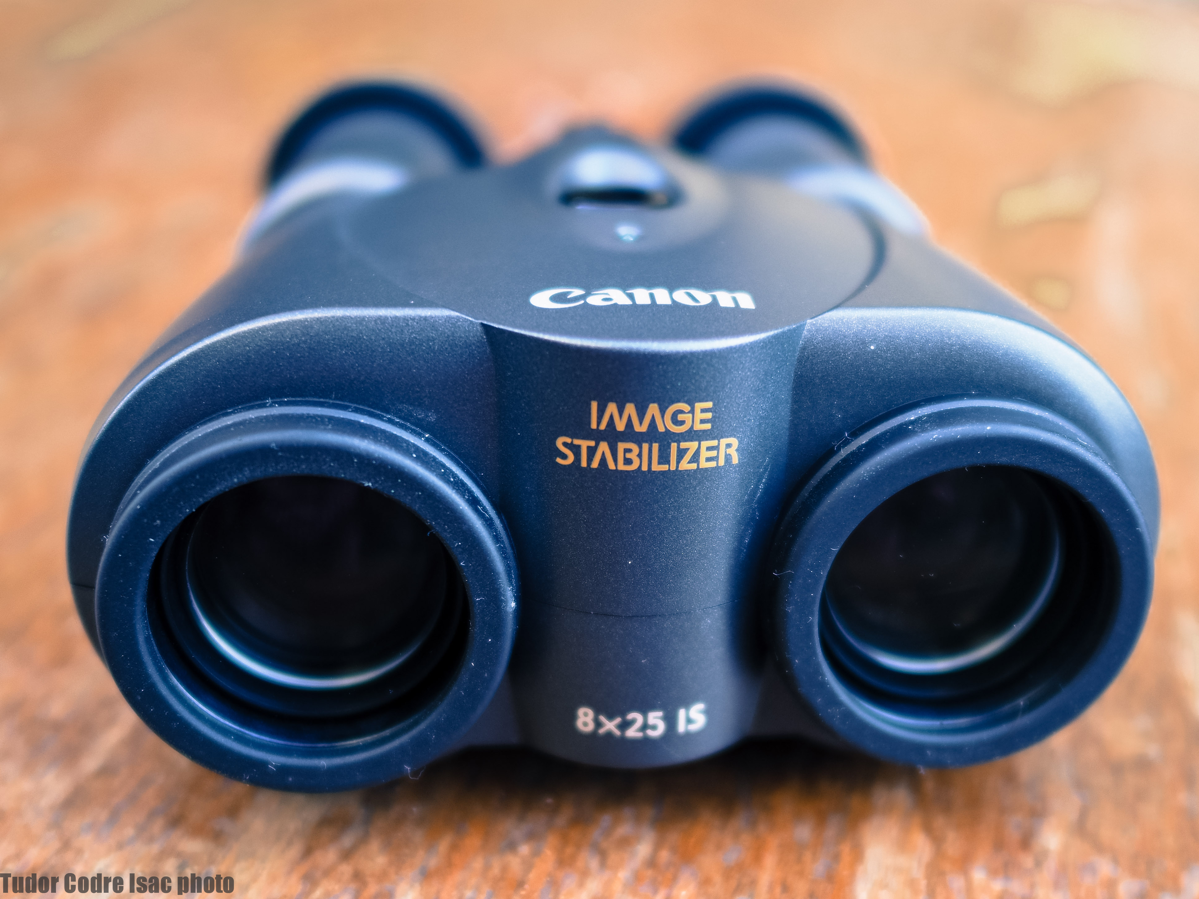

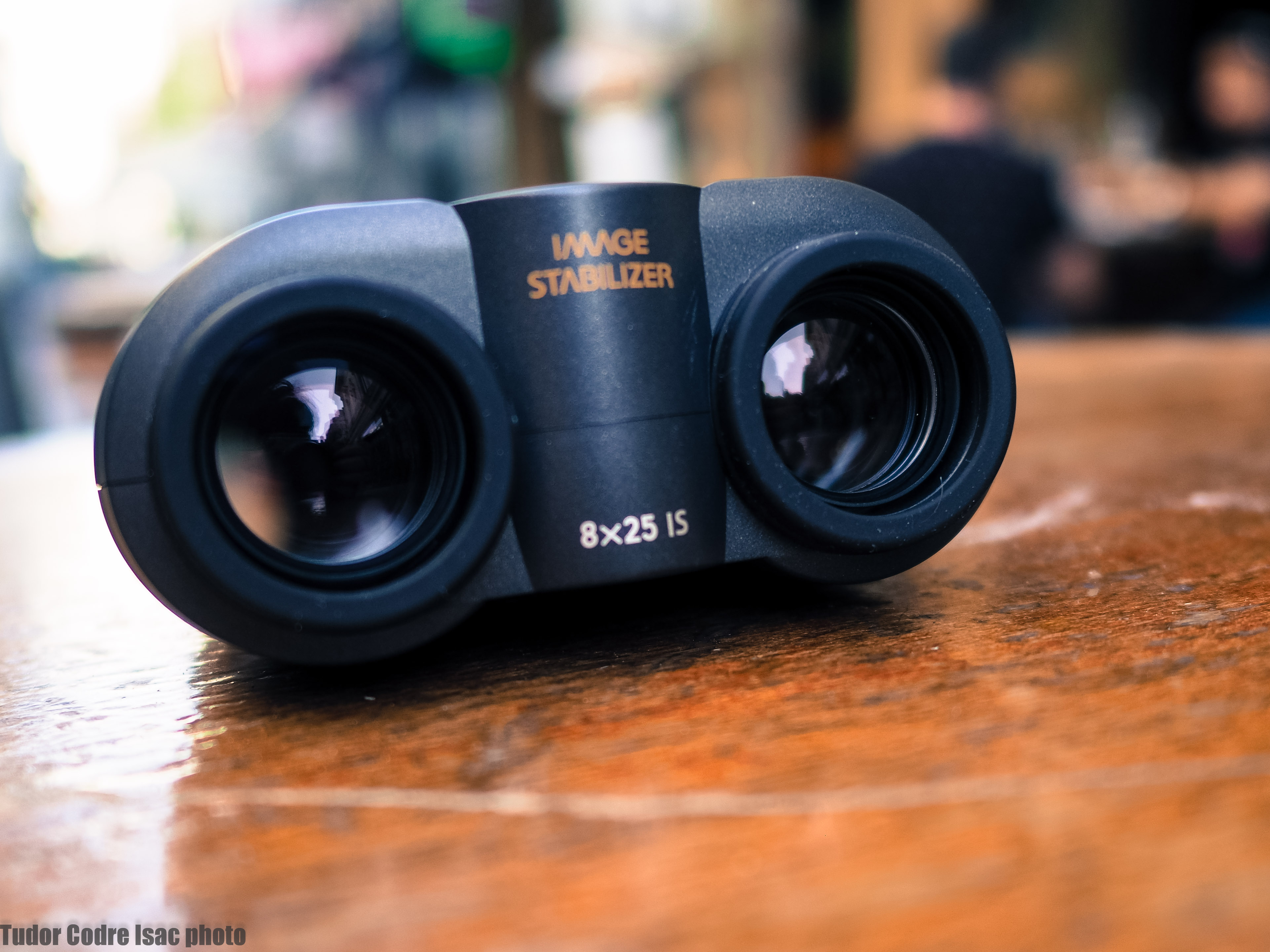

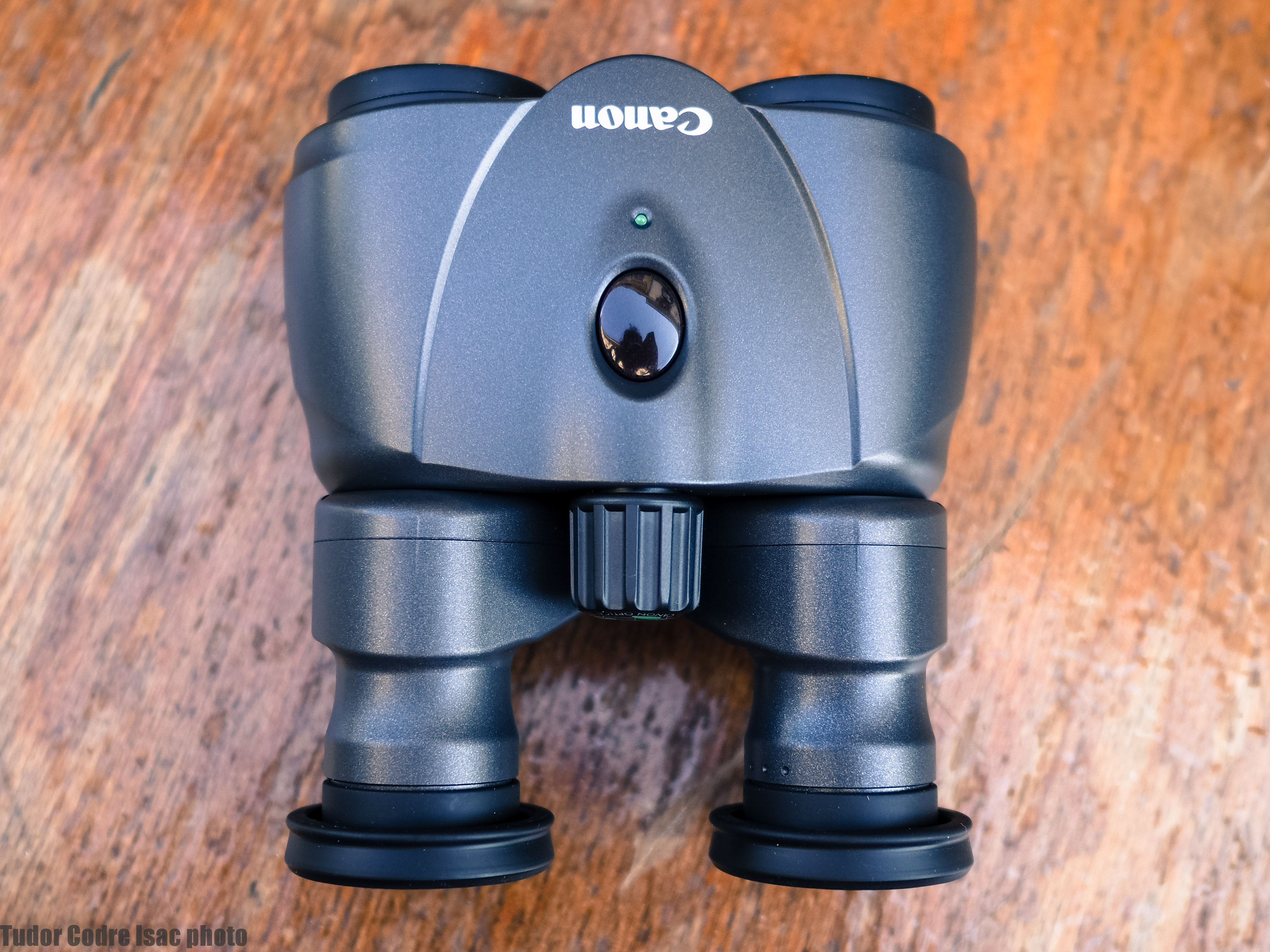

Canon 8x25 IS
Partea optica
Sistemul optic constructiv este compus din prisme BAK-4 porro, iar partea obiectivelor este formata din 4 lentile in 3 grupe (printre care un element optic pentru aplatizarea campului). Si partea ocularelor deasemenea e formata din 4 lentile in 3 grupe.
Sistemul de stabilizare de imagine are la baza doi giro-senzori actionati prin apasarea unui buton central. Bateria este litiu CR123A ce tine 6 ore, binoclul avand si un led indicator al nivelului baterie. Chiar daca la 8x nu se simtea nevoia, stabilizarea este foarte eficienta facandu-se imediat diferenta cand este pornita. Puteam descifra scrisuri departate pe care fara stabilizare nu le dascifram. Cred ca este foarte utila atunci cand esti intr-o barca, dar atentie, acest binoclu nu e rezistent la apa. Ca o curiozitate de a mea am incercat sa vad daca stabilizarea Canonului 8x25 IS poate egala Zeissul 10X42 nestabilizat... Diferenta de putere si apertura, si poate si calitatea optica a facut posibila descifrarea cuvintelor mai indepartate chiar fara stabilizare doar cu binoclul mai mare.
Campul vizual in specificatii este de 6.6 grade. Dar eu l-am estimat prin comparatie cu Zeiss Conquest 10x42 care are tot 6.6gr., ca fiind cam la 6.3/6.4 grade. Putea fi mai mare de 6.3 gr pentru un binoclu 8X. Marginea campului este perfect neagra fara reflexii.
Distanta de privit la ocular este in specificatii de 14.5mm dar eu cred ca e mai mare, undeva cel putin la 16mm, pentru ca este una foarte comoda chiar cu ochelari. Un mare plus pt purtatorii de ochelari
Distanta minima de focalizare din nou nu coincide cu cea din specificatii, in realitate, din fericire, este mai mica cam 2.5m (in loc de 3.5m). Iarasi un plus pentru studiat natura (flori, fluturi etc)
Distorsiunea campului vizual este destul de mica si e prezenta doar putin pe margine (totusi mai mare decat la Nikon Sport Lite 10x25 si doar un pic mai mare decat la Zeiss Conquest 10x42)
Aberatiile cromatice sunt foarte bine gestionate fiind medii spre mici doar spre margine. Acesta este unul din binoclurile cu cele mai putine aberatii cromatice din cate am testat (recordul il detine insa Delta Chase ED 12x50)
Redarea culorii alb este foarte naturala, parca doar cu o usoara nuanta galbuie in comparatie cu Zeiss Conquest 10x42 care este un pic mai rece
In contra lumina s-au vazut pe margine doua reflexii pale, dar nu foarte suparatoare.
Rezolutia pe centru chiar fara stabilizare e cel putin la fel de buna ca la Nikon Sport Lite 10x25.
Claritatea pe margini este una foarte buna undeva pe la 80% din camp
Partea mecanica/constructiva
Binoclul este fabricat in Japonia. Stratul antireflex de pe oculare, obiective si prisme este unul de calitate avand o nuanta mov si aurie ca mierea, nuanta intalnita des si la obiectivele foto Canon. Cel mai mare minus al acestui instrument sunt finisajele carcasei care un aspect ieftin fara armura de cauciuc, fiind prea plasticos pentru un binoclu de 1500 ron. Cauciucul elastic al ocularelor are doar doua pozitii (retras si extins). Focusul este ferm si precis. Distanta interpupilara ramane pe pozitie fiind destul de ferma. Ajustarea dioptriei se face mai greu dar e bine ca nu se misca din greseala.
Concluzii
Optica este de calitate, binoclul stand destul bine pt un 8x25 la toate capitolele optice cu exceptia marimii campului vizual care putea fi un pic mai mare si a prezentei unor reflexii slabe in lumina puternica. De fapt este cel mai bun binoclu de 25mm testat de mine, fiind foarte aproape de performanta unor binocluri mai mari, pe unele chiar intrecandu-le la scorul optic general. Binoclul are o ergonomie ciudata, dar care e ajutata mult de stabilizarea de imagine care este vizibil eficienta. Este primul binoclu cu stabilizare testat de mine si chiar am fost impresionat de stabilizare. Dar totusi eu cred ca stabilizarea incepe sa-si arate utilitatea mai mult la modelele mai scumpe, cu puteri si aperturi mai mari cum ar fi: Canon 10x42 L IS WP, Canon 18x50 IS sau Canon 15x50 IS.

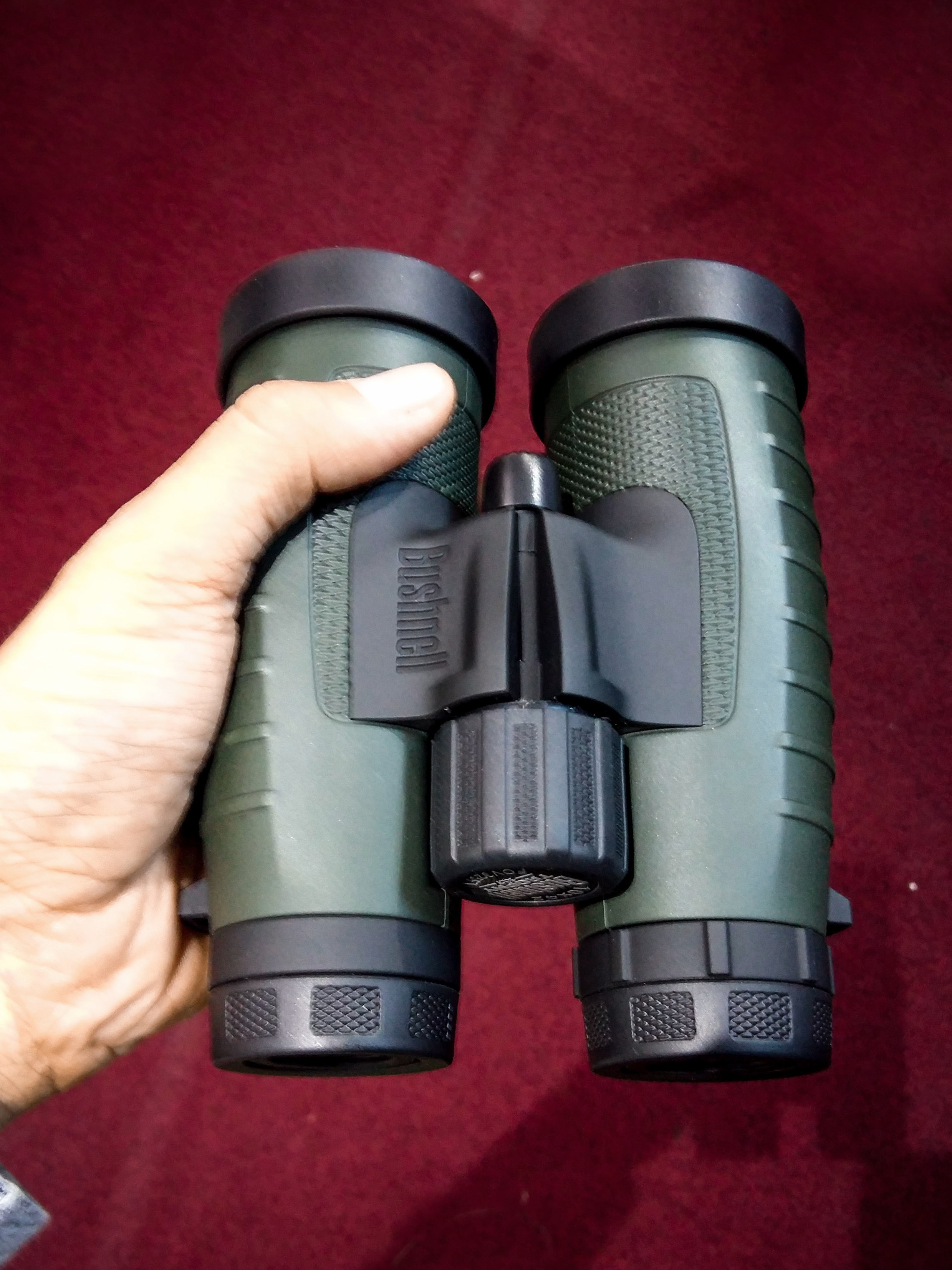

BUSHNELL TROPHY XLT 10X42
mecanica si finisajele
Este un binoclu cu prisme roof BAK-4, cu straturi entireflex FMC. Obiectivele si ocularele au straturi antireflex verde intens, iar prismele mov foarte pal. Binoclul este umplut cu nitrogen. Este un binoclu cu un aspect militar si o contructie destul de robusta, avand finisajul destul de bun. In partea de sub obiective are doua adancituri pentru degetele mari care maresc confortul prizei. Aparatorile ocularelor culiseaza cursiv fara trepte, iar distanta de privit la ocular mie mi s-a parut un pic mai mare decat in specificatii de aprox. 16mm, buna de folosit cu ochelari. Distanta minima de focalizare insa e mai mare decat in specificatii in jur de 3,5m. Referitor la mecanica singurul lucru suparator, dar din pacate important, este faptul ca rotita de focus se misca un pic mai greu si se simte si aude vaselina cand il invarti (are o rotatie completa de 550 grade)
optica
Campul vizual este de 6.2 grade
Rezolutia pe centru si contrastul nu sunt grozave fiind cu siguranta sub cele ale Lacertei Explorer 10x50
Claritatea se extinde undeva pe la aproximativ 60% din FOV.
Distorsiunea este foarte mare, asemanatoare cu cea a Lacertei Explorer 10x50
Reflexiile contra lumina sunt prezente in partea opusa sursei ca niste fantome palide. Iar cand sursa de lumina este in afara campului vizual trebuie sa te pozitionezi cu grija la oculare ca sa nu apara o reflexie 'semiluna' ce scade contrastul in partea opusa sursei de lumina.
Luminozitatea este mai mica decat la Lacerta Explorer 10x50
Redarea culorii alb este un pic spre rece, asemanatoare cu Conquest hd 10x42
Aberatiile cromatice sunt destul de bine gestionate, fiind prezente spre margine foarte discret.
Concluzii
Este un binoclu confortabil si cu constructie rezistenta. Aberatii cromatice mici si campul vizual destul de mare pentru un 10x sunt cele doua calitati optice, in rest are o performanta optica mediocra pentru pretul destul de mare (un pic peste 1000 ron).
