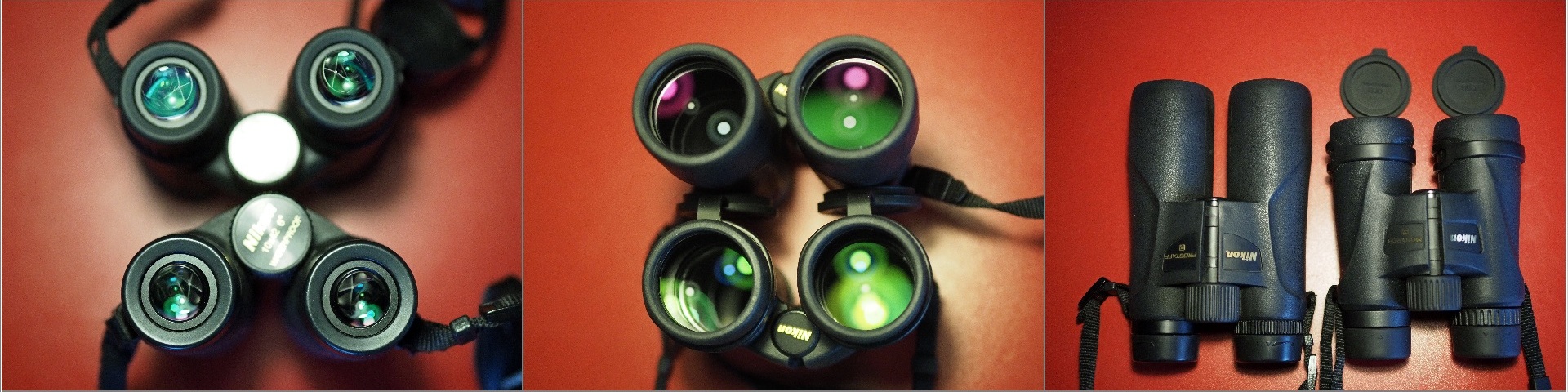

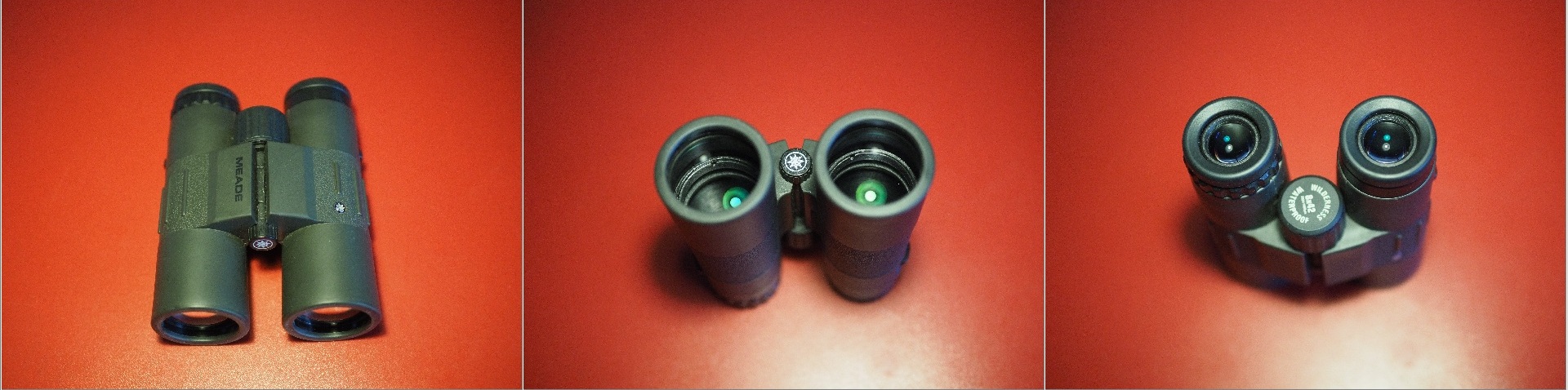

Meade Wilderness 8x42 vs Nikon Prostaff 7 10x42 vs Nikon Monarch 5 ed 10x42
Pentru a nu se crea confuzie, vreau sa precizez ca Nikon Prostaff 7 10x42 este varianta mai veche a Nikonului Prostaff 7s 10x42
Aberatiile cromatice sunt cele mai prezente la Nikon Prostaff 7 iar Meade-ul este similar Monarch-ului, adica aberatii cromatice moderate doar pe margine
Cand vine vorba de distorsiunea imaginii Monarch-ul sta cel mai bine, urmat de Prostaff 7 si pe ultimul loc Meade-ul
Redarea albului este naturala la cele doua Nikonuri, iar Meade-ul parca are o usoara tenta verzuie
Reflexiile parazite (privind noaptea in sursa de lumina a unui stalp de iluminat stradal) sunt foarte palide si mici doar pe margine la Nikonuri. Dar la Meade sunt reflexii foarte puternice, chiar si cand sursa de lumina este in afara cadrului vizual.
Rezolutia pe centru a Praostaff-ului este similara cu a Monarch-ului (doar in testele cu liniile de rezolutie este usor mai buna decat a Monarch-ului). Iar Meade-ul sta cel mai prost dintre cele trei, dar esta si de la diferenta de magnificatie, pentru ca eu testez instrumentele de la aceeasi distanta fata de tinta.
Rezolutia pe margine este cea mai buna la Monarch 5, iar in mod surprinzator pe locul 2 este Meade-ul.
La stele prin cele doua Nikonuri am vazut aceleasi stele. Cu Meade-ul vedeam cu greu cu vedere indirecta stelele vazute cu vedere directa cu Nikonurile. Diferenta dinte Nikonuri apare pe margine unde Prostaff-ul avea stelele pe margine alungite (cam de la 50% din FOV) iar Monarch-ul si Meade-ul prezentau stelele mai punctiforme. In plus am avut impresia ca Prostaff 7 sufera si de o usoara vignietare pe margini.
Cand vine vorba de campul vizual Meade-ul 8x42 are 5,6 grade, de fapt 5,5 grade masurate, la fel ca Monarch-ul 10x42. Aici Meade-ul are un rezultat extrem de prost fiind vorba de un binoclu 8x. Prostaff-ul 10x42 are 6 grade.
Distanta de privit la ocular este una foarte comoda la Monarch si Meade (18,4mm respectiv aprox.18mm), iar Prostaff-ul are un eye relief de 15,4mm, dar se poate folosi la limita si cu ochelari.
Cand vine vorba de constructie si calitatea finisajelor Nikonurile pe departe sunt dintr-o clasa superioara, Meade-ul avand un finisaj din cauciuc alunecos si un aspect ieftin al finisajelor.
De fapt Meade-ul este un binoclu ieftin care are multe scapari, dar totusi la unele caracteristici se comporta foarte bine, cum ar fi la: aberatii cromatice, rezolutie pe margine si un eye relief confortabil. Prostaff-ul are si el cateva scapari cum ar fi calitatea imaginii pe margine si lungimea putin peste media unui binoclu 10x42 dar in rest este un binoclu excelent.

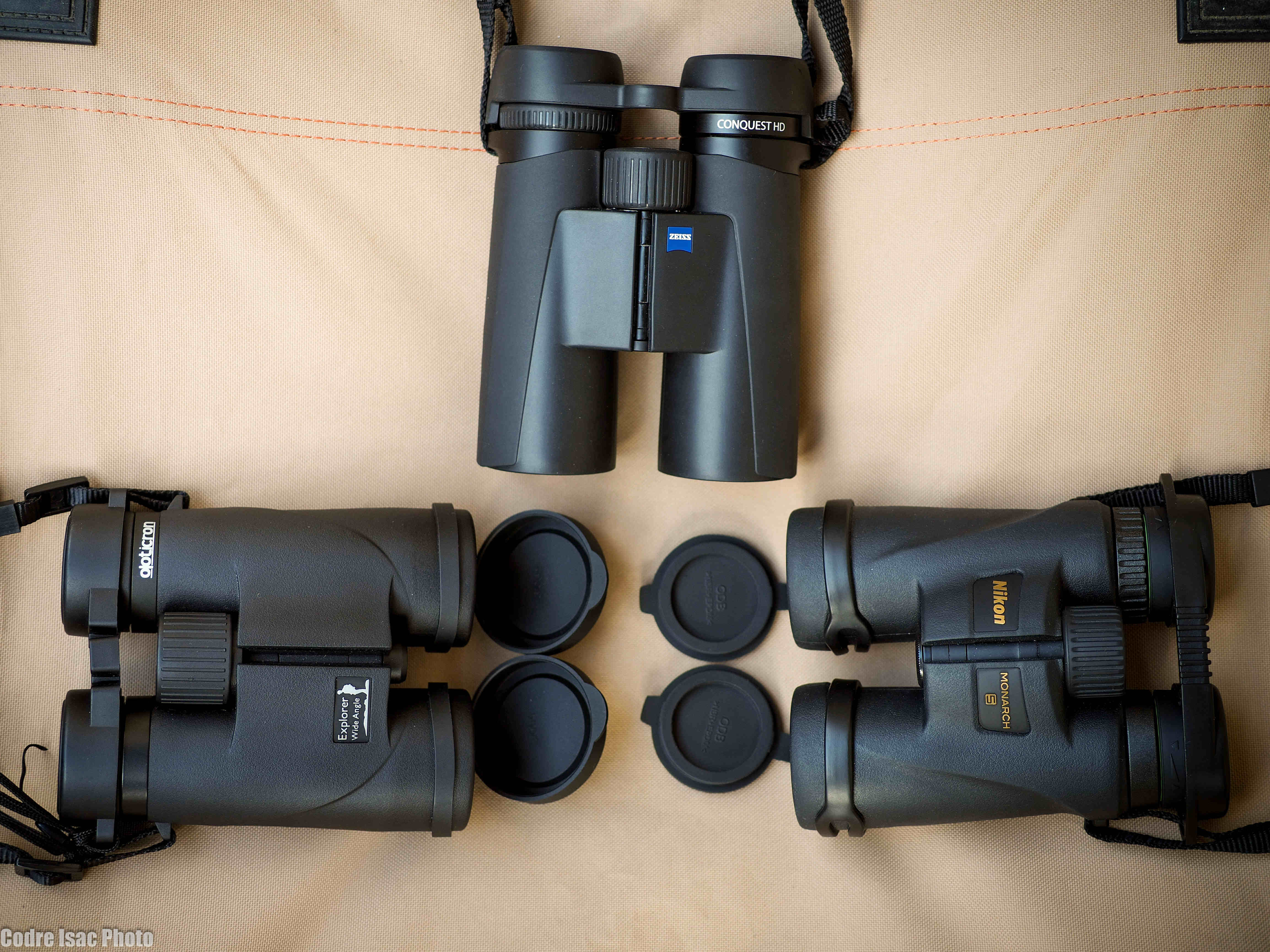

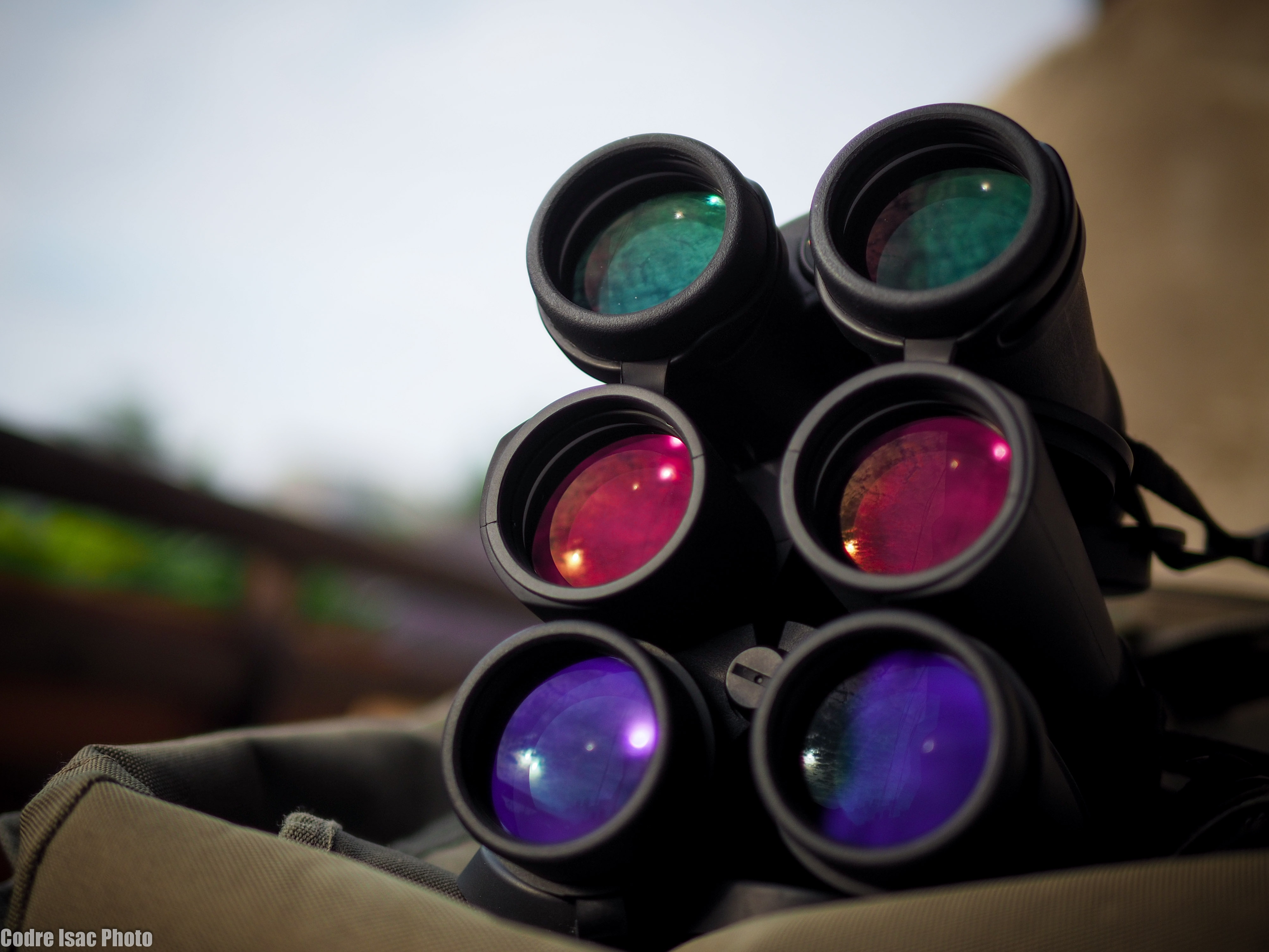

Opticron Oasis-C ED WP PC 10X42 vs Zeiss Conquest HD 10x42 vs Nikon Monarch 5 ED 10x42
In ciuda simplitatii designului, Opticron Oasis Ed are stil. Imi place volumul compact care poate fi comparat chiar cu volumul unor binocluri 10x30. Deci la constructie are toata admiratia mea. Singurul cusur este legat de reglajul de focus care are o miscare in gol cam maricica in momentul reglajului fin. Mai este si distanta de privit la ocular cam mica pentru purtatorii de ochelari (nu pot vedea marginea campului vizual cu ochelarii la ochi). Acest lucru este pretul platit pentru a pastra binoclul cat mai compact si mic. Are un strat antireflex de culoare interesanta indigo cu putin verde pe obiective, verde galbui pe oculare si verde pe prisme.
Sa vedem insa ce optica ascunde in interior.
Rezolutia pe centru este una excelenta, rezolvand linii mai fine decat Monarch 5 (0,009 vs 0,011). Din cauza asta pe timp de zi are un fel de tridimensionalitate a detaliilor fine un pic mai accentuata decat Monarch 5. Dar nu poate sa egaleze rezolutia fantastica a Zeiss-ului (0,007). Claritatea pe margine se extinde asemanator ca la Monarch 5 in jur de 70% dar avantajul Opticronului este ca are cu 1grad mai mare la FOV-ul decat Nikonul.
Contrastul Opticron-ului este asemanator cu al Nikon-ului, dar mai mic decat al Zeiss-ului.
Distorsiunea de camp este una foarte mare la Opticron, suficienta sa "strambe" verticalele si orizontalele inca de la 50% de centru. Nikonul aproape ca nu are distorsiune, iar Zeiss-ul nu are deloc.
Redarea culorii alb este deficitara in comparatie cu Zeiss dar mai ales cu Nikon. In comparatie cu acestea Opticronul are o evidenta tenta galbui/verzuie. Urmeaza Zeiss-ul care are o palida tenta verzui/albastruie. Iar Nikonul sta cel mai bine dintre cela trei, avand albul perfect imaculat!
Aberatiile cromatice sunt foarte asemanatoare in cele trei binocluri, absente pe centru si medii spre margini . Dar parca foarte pe margini un pic mai evidente la Nikon.
La rezistenta contralumina nopatea cu felinar in afara cadrului dar foarte aproape de cadru, Opticronul si Nikonul s-au comportat foarte bine, avand amandoua un mic val gri deabia vizibil, dar intr-un anumit unchi Opticronul avea in plus si o reflexie in cadru. Zeiss-ul in schimb s-a comportat exemplar.
Luminozitatea, comparativ cu celelalte, pare ca e mai mica doar pe timp de zi la Opticron, dar asta poate datorita tentei galbui/verzui. Zeiss-ul are luminozitatea cea mai mare dintre cele trei, iar Nikonul este surprinzator de aproape de acesta. Insa noaptea, pe terestru, diferentele dispar, dar Zeiss-ul parca totusi continua sa arate ceva in plus.
La astro Zeiss-ul se descurca cel mai bine dand o imagine fantastica, cu stele clare si punctiforme pana foarte aproape de margini. La Nikon si Opticron doar pe margini coma "distruge" putin spectacolul imaginii, dar in rest au si ele stele punctiforme. Am observat in schimb, la Zeiss si Nikon un fel de stralucire subtila a stelelor, ca un fel de contrast sau nu stiu cum sa-l definesc. Poate e datorat si faptului ca Opticron are o transmisie mai mica pe culoarea albastra. Dar toate trei instrumentele au aratat imagini placute si cu acelas numar de stele.
Conclzuzii
Pe Opticron il desparte de Zeiss Conquest doar rezolutia mai slaba pe margini, luminozitatea un pic mai slaba, culoarea mai galbuie, distorsiunea de camp cam mare si eye relief-ul mic. In schimb Opticron se situeaza foarte bine in aceeasi categorie cu Monarch 5, acestea doua avand fiecare in parte puncte tari si puncte slabe care se anihileaza reciproc, fiind similare cand vine vorba de performanta generala. Rezolutia foarte buna pe centru, contrastul bun, aberatiile cromatice destul de bine gestionate si corpul mic si compact, fac din Opticron un binoclu ideal pentru natura si astro, putand fi carat chiar intr-un buzunar (mai mare). Pot spune ca sunt putin invidios pe Dbird datorita acestui mic binoclu, caruia ii multumesc ca mi l-a imprumutat pentru teste:)

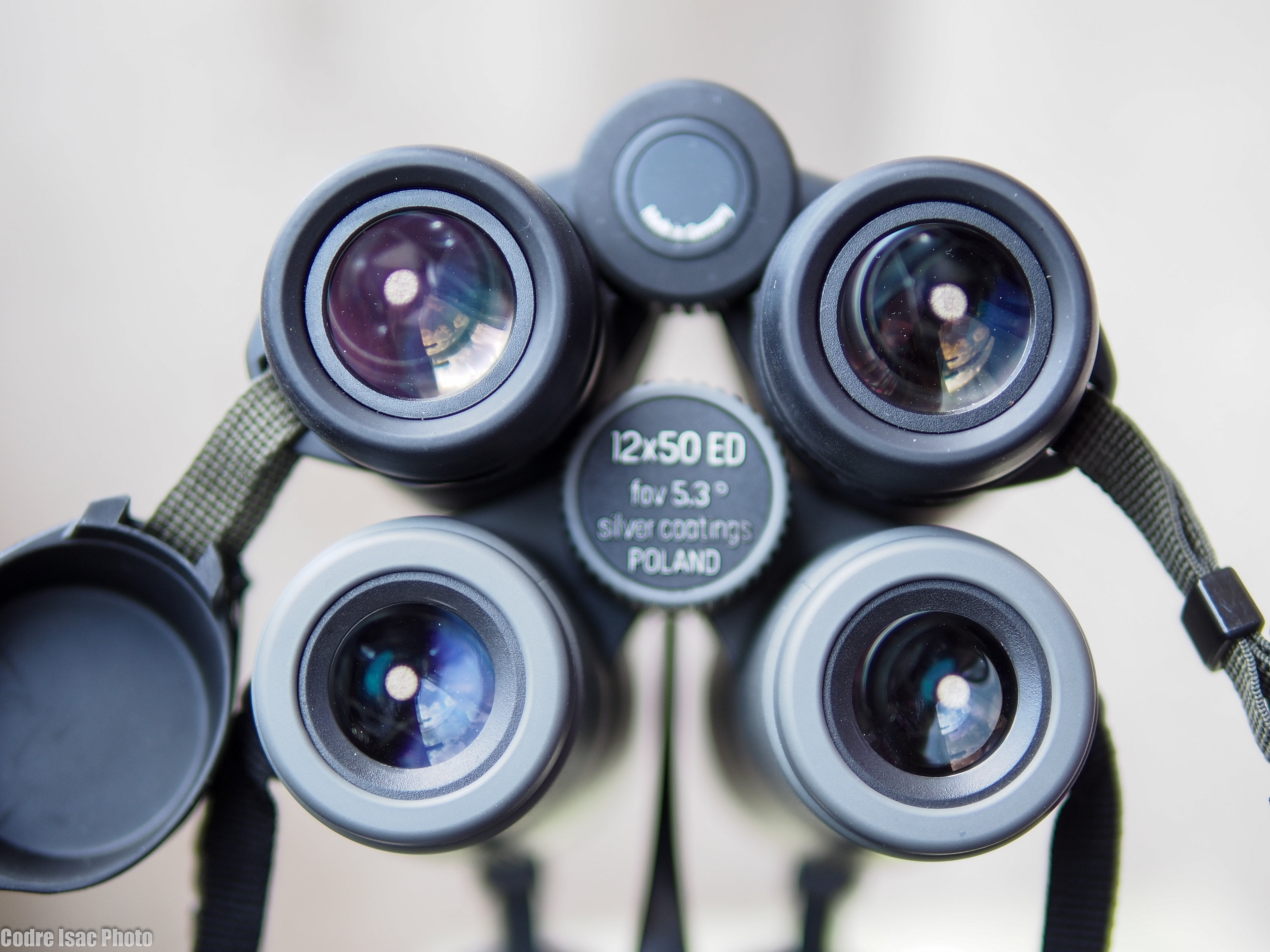

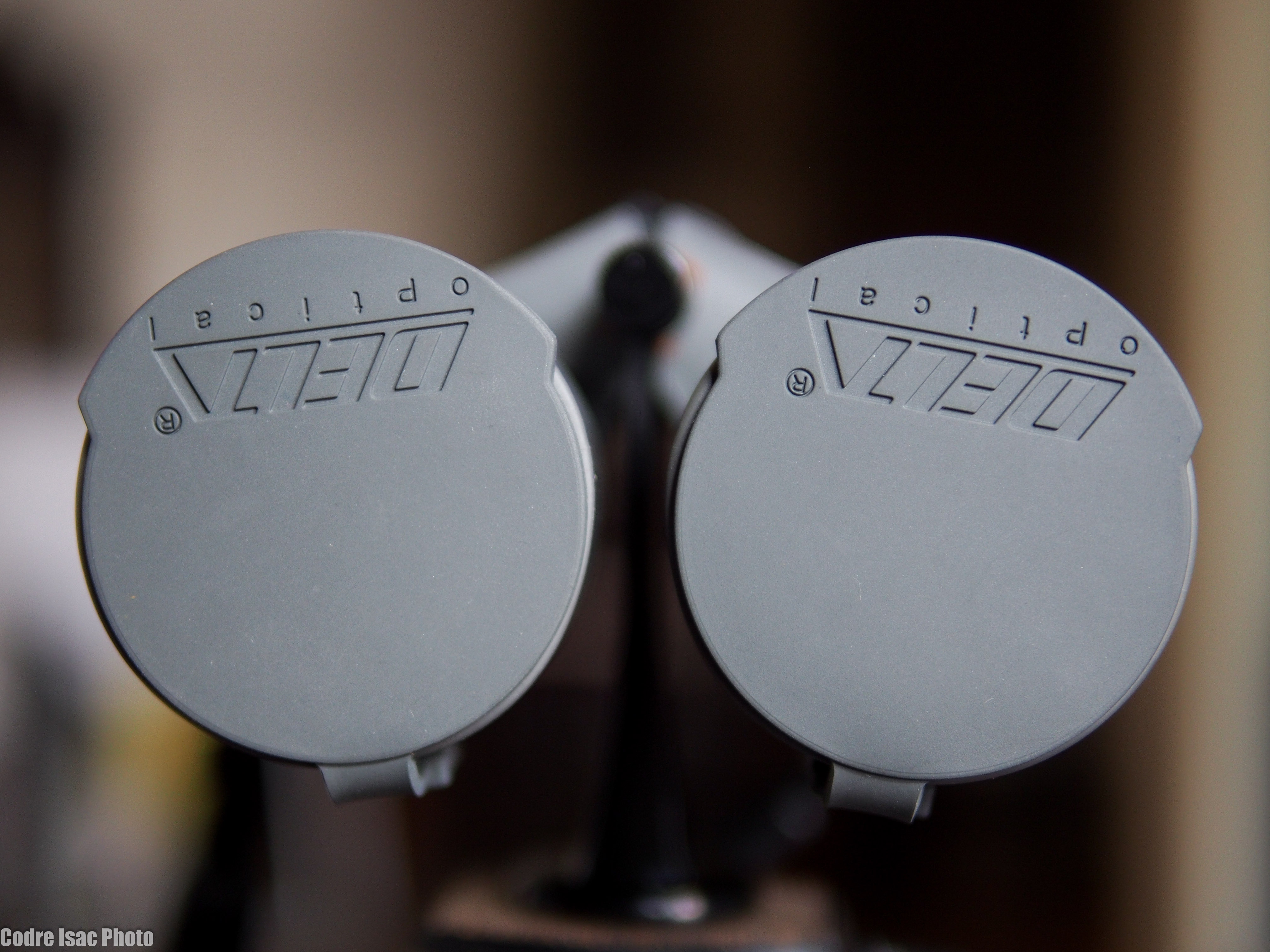

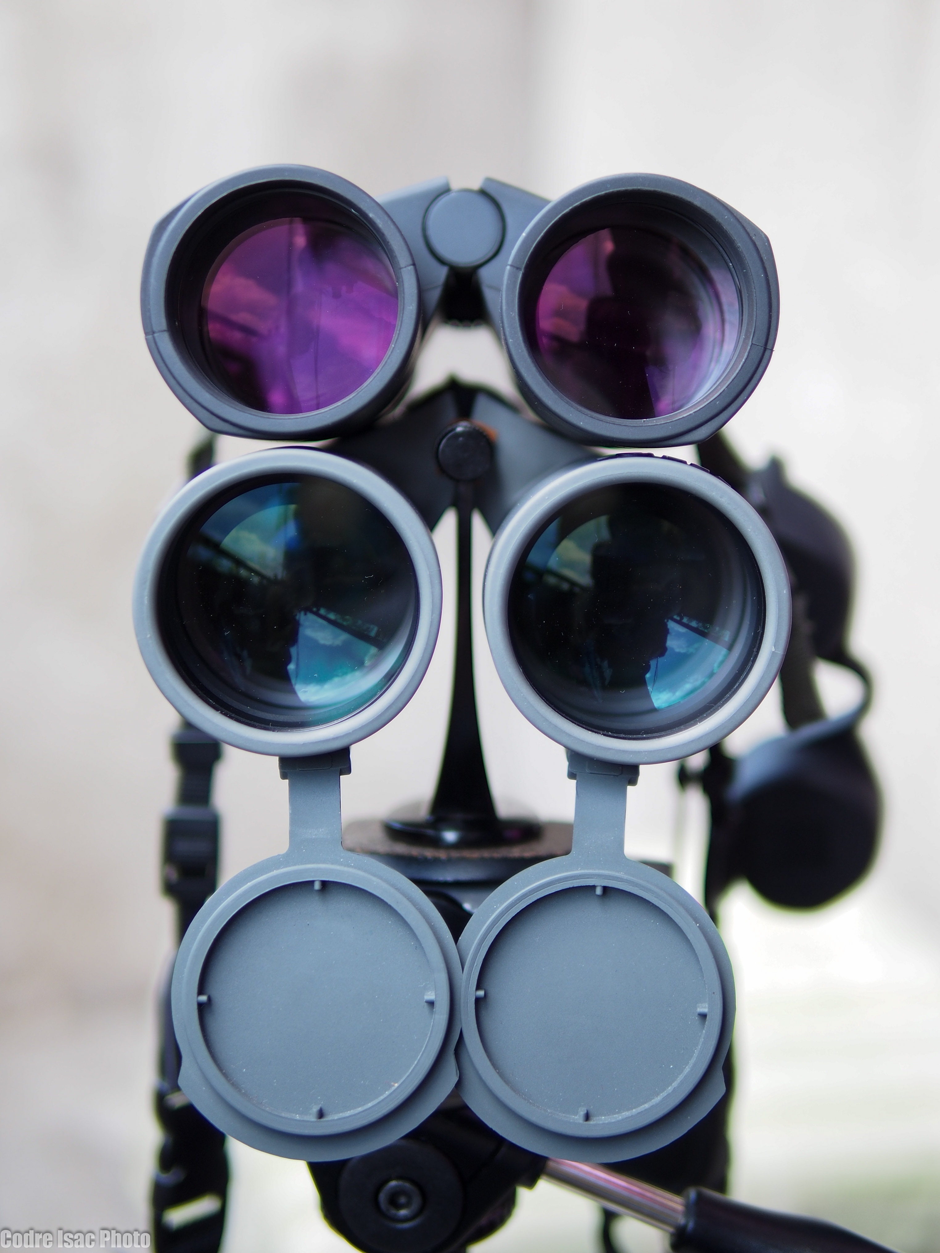

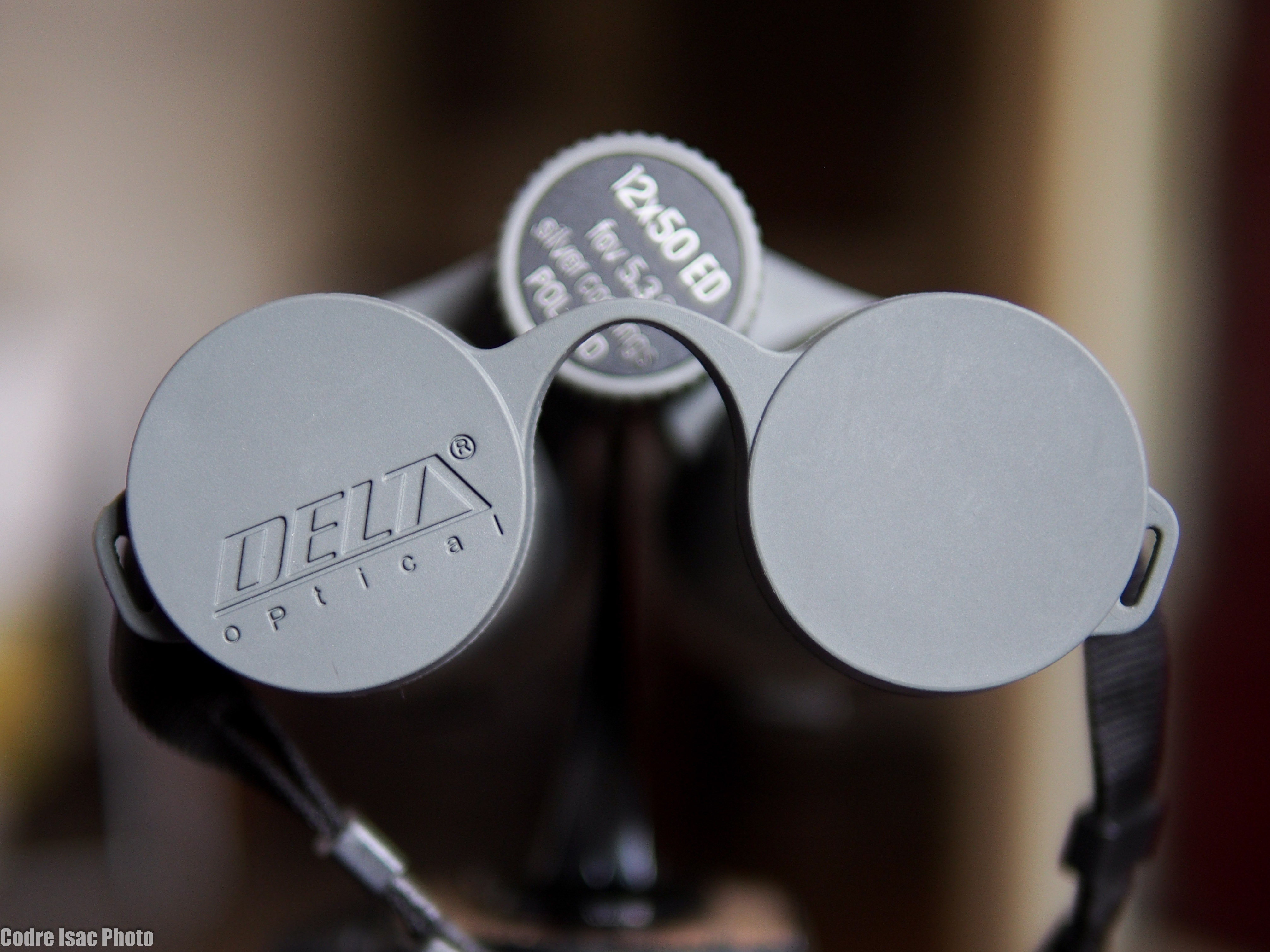

Delta Chase ED 12x50 vs Zeiss Conquest HD 10x42
Aceasta comparatie a fost sugerata de Dbird in ideea de a vedea daca magnificatia si diametrul lentilei unui binoclu pot compensa impreuna, prin "forta bruta", calitatea optica a unui binoclu mai mic dar de 3 ori mai scump.
Constructie:
Delta Chase are un aspect militar modern cu atentie la micile detalii. De exemplu scrisul de pe capace si "balamaua" de prindere a capacelor ocularelor arata grija pentru aceste detalii la fel ca la mai scumpul Zeiss. Sigur, ergonomia are putin de suferit din cauza greutatii si apropierii dintre tuburile obiectivelor, dar pentru un roof 12x50 sta destul de bine in mana. Focusul are o rotatie lunga de aproximativ 820grade vs Zeiss 380grade. Deci Delta nu este recomandat pentru natura unde iti trebuie deobicei rapiditate in focus! Dar rotita focusului se misca placut si foarte precis. Spre deosebire de Zeiss, reglarea drioptriei se face printr-un buton gen "comutator" in trepte foarte fine, care se afla imediat langa rotita focusului. Eye relieful este unul mult mai mic decat cel din specificatii (17mm), estimat de mine undeva la 15mm. Mai trebuia inca putin ca sa vad marginea campului vizual!!! Deci Delta Chase 12x50 nu este un instrument recomandat purtatorilor de ochelari, sau trebuie probat inainte. Zeiss-ul are un eyerelief de 18mm facandu-l perfect pentru orice purtatori de ochelari.
Optica:
Lentilele ED la Delta isi fac din plin treaba, acest binoclu aratandu-mi cele mai putine aberatii cromatice dintre toate binoclurile testate de mine. Chiar putin mai estompate pe margini si decat la Zeiss Conquest!! Si Rezolutia acestui binoclu este foarte buna, egalandu-o pe cea a Zeissului! Testate pe separarea de linii, amandoua instrumentele au rezolvat aceleasi linii fine. "Forta bruta" a egalat rezolutia mai micului Zeiss Smile Fiind vorba de un 12x cu diametru de 50mm versus 10x cu diametru 42mm, pot spune ca egalitatea este in favoarea instrumentului mai mic (Zeiss), unde performanta este uimitoare! Rezolutia se extinde pe margine destul de mult si la Delta Chase. O estimez undeva intre cea a Nikonului Monarch (70%) si a Bresserului Montana(80%), dar nu mai buna ca a Zeissului Conquest(90%). Cand vine vorba de contrastul imaginii acest binoclu mai are de "lucrat". Nu este in liga cu Nikon Monarch 5 ED, Bresser Montana sau Opticron Oasis ED, deci cu Zeiss Conquest nici nu mai intra in discutie. Nici transmisia luminii nu straluceste in comparatie cu aceste binocluri, poate datorita stratului argintat de pe prisme versus stratul dielectric al acestora din urma. La Delta Chase redarea culorii alb se afla in zona calda a spectrului, iar la Zeiss in zona rece. Distorsiunea de camp este mare la Delta si se face mai prezenta atunci cand misti binoclul "scanand" imaginea. Dar compenseaza printr-un camp vizual de 5,3grade mare pentru un binoclu 12x. La astronomie vad acelasi numar de stele, insa datorita specificatiilor brute ale acestuia (12x50), arata stele la limita vederii periferice parca intr-un mod mai rapid decat Zeiss-ul 10x42, cu care le vad, dar necesita un pic mai multa acomodare vizuala. Si aici "forta bruta" a compensat intr-un fel Smile Stelele prezinta coma cam la 30% de magine cu Delta Chase, dar la Zeiss este aproape absenta, coma fiind prezenta doar foarte aproape de margini.
La rezistenta contra lumina o sa zabovesc putin mai mult. La Zeiss este simplu: impecabila ! Dar privind prin Delta Chase un felinar stradal cu led, am observat ca acesta produce o reflexie tip raza de lumina, dar doar intr-un singur tub optic !!! Raza luminoasa este subtire si lunga, asemanatoare ca forma cu o lumina de scaner care este dintr-un capat al campului vizual in celalat. Normal ca am inversat tuburile la ochi, dar reflexia era prezenta tot in acelasi tub. Uimit de aceasta nemaiintalnita diferenta intre doaua tuburi optice ale unui binoclu, am facut o inspectie vizuala in interiorul tuburilor. Pe langa prezenta unor particule de praf pe prisme, am observat o alta ciudatenie si mai mare: Prisma din stanga avea un strat antireflex verde, iar cea din dreapta albastru!!!! Nu stiu daca asta sa fie explicatia reflexiei de mai sus, dar asta explica multe despre controlul calitatii acestui binoclu.
Concluzii:
Puse una peste alta Delta Chase 12x50 ED sta foarte bine la cateva caracteristici optice si mecanice: rezolutie buna pe centru chiar si cu o extindere acceptabila pana pe margini, camp vizual mare pentru un 12x, aberatiile cromatice foarte bine gestionate, design placut cu o mecanica robusta si precisa. Totusi exista si reversul medaliei, pentru ca atunci cand luam in calcul slabiciunile lui, imi vine in minte un Pentax SP WP 12x50 similar ca pret, dar cu o claritate pe margine chiar si mai buna, cu luminozitate mai buna, cu un eye relief mare, cu distorsiunea mai mica spre deloc si fara probleme in contralumina. Dar si acest Pentax plateste toate acestea cu un camp vizual mai mic (4,2 grade) si cu un volum mai mare (porro).
