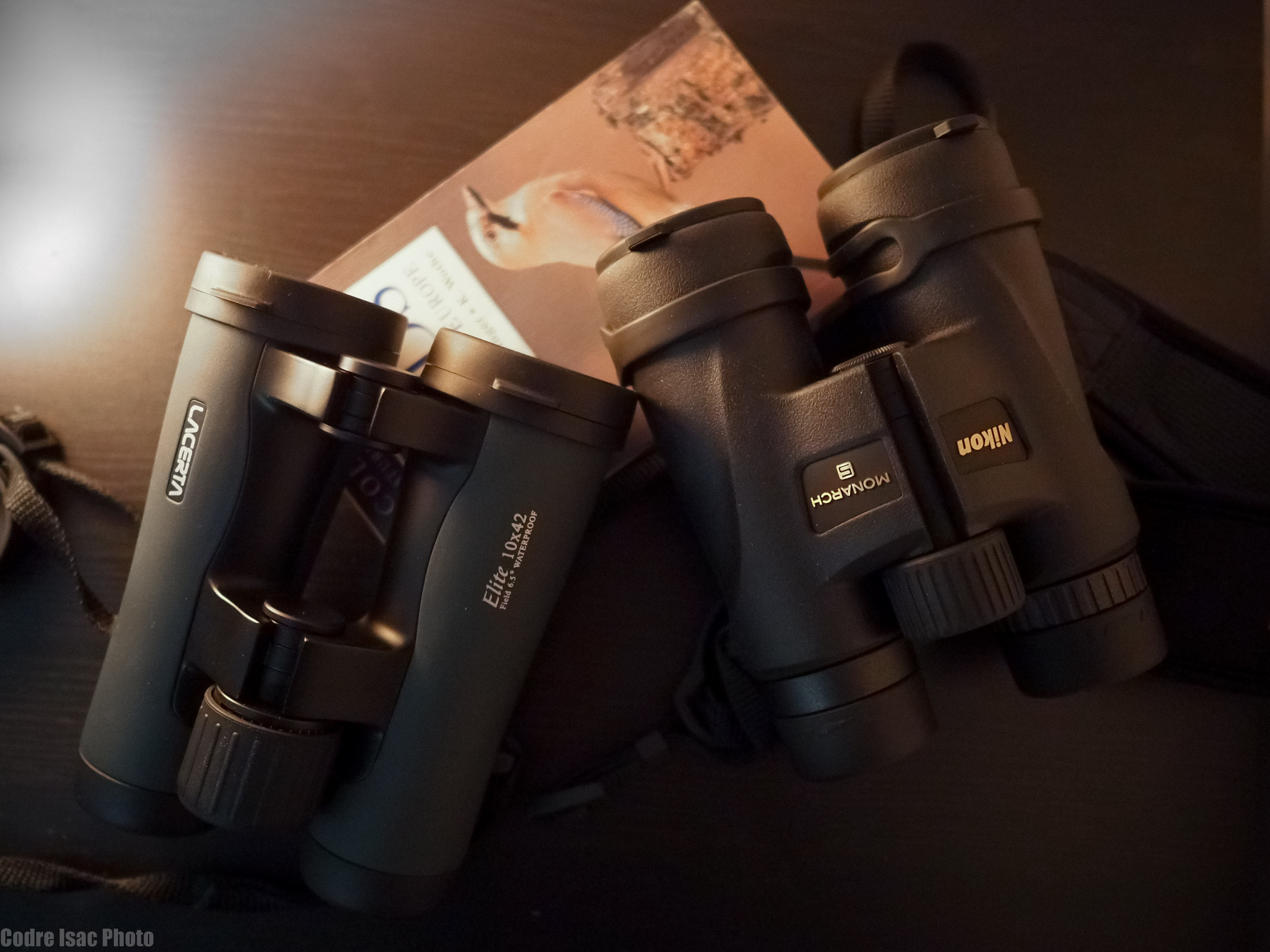

Lacerta Elite 10x42 vs Nikon Monarch 5 10x42
Multumesc lui Dbird pentru ca mi-a pus la dispozitie acest binoclu Lacerta 10x42, si pentru increderea acordata.
Incep prin a spune ca sunt doua binocluri din clase de pret diferite. Nikonul este de aproape doua ori mai scump.
Ca volum sunt relativ asemanatoare, Lacerta fiind mai lat si mai lung cu 2-3mm si aproximativ 170g mai greu. Designul Lacertei este unul mai placut, culoarea verde si liniile formelor amintind intr-o anumita masura de designul open bridge al lui Swarowski. Desigur acest design are avantaje la tinerea binoclului cu o singura mana. Ergonomia ar fi fost una excelenta (are o priza mai buna decat a Nikonului) daca pozitia mainii nu ar fi impusa de folosirea doar a partii dinspre oculare a rotitei de focus (un mare minus la ergonomie). Focusul are o ingreunare in miscare daca il invarti folosind cealalta jumatate a rotitei (dinspre obiective). Acest lucru vine de la sistemul de reglare al drioptriei de pe rotita de focus care este prost proiectat. Distanta interpupilara se poate extinde mai mult la Lacerta decat la Nikon, dar la Nikon se poate micsora mai mult (poate fi folosit si de copii cu distanta interpupilara mai mica). Chiar daca ocularele sunt un pic mai mari in diametru decat ale Nikonului, distanta de privire la ocular a Lacertei este mai mica decat la Nikon (contrar specificatiilor tehnice). Eye relief-ul insa, chiar daca este la limita, este acceptabil si pentru purtatorii de ochelari. Distanta minima de focalizare masurata de mine este una foarte buna de 2,5m chiar daca observam si aici diferente fata de specificatii (1,15m). Campul vizual al Lacertei este de 6,5 grade cu un grad mai generos decat al Nikonului. Distorsiunea campului pe margine este moderata si este asemanatoare in ambele binocluri. Pentru un binoclu care nu are lentila ED Lacerta controleaza destul de bine aberatiile cromatice. Ma asteptam ca la aberatiile cromatice sa fie o diferenta mai mare, dar Nikonul are doar un usor avantaj. Lacerta reda culorile placut, cu o usoara urma de galben, insa mai putin pronunta decat la fratiorul sau mai mic Lacerta 10x34.
La Nikon pe margine coma si astigmatismul sunt mai bine controlate, astfel claritetea se extinde putin mai mult spre margini decat la Lacerta. Pe centru Lacerta 10x42 are si el rezolutia buna dar, din testele mele, rezolutia si mai ales contrastul sunt mai scazute decat la Nikon. Am observat ca Lacerta 10x42 este si sub Lacerta Explorer 10x50 porro cand vine vorba de contrast si rezolutie (porro-ul are pe centru o rezolutie si un contrast excelent, la fel ca Nikonul).
Pe timp de noapte Nikonul are o redare mai punctiforma si contrastanta a stelelor si transmisia luminii este mai buna in comparatie cu Lacerta 10x42. Stelele din campul vizual sunt si mult mai uniforme in claritate. Efectul asta iti creaza impresia de umplere a campului cu mai multe stele "de calitate". (Tot efectul asta de umplere a cadrului cu stele "de calitate" mi-a creat iluzia de luminozitate si in comparatia precedenta cu Lacerta porro 10x50. Cand priveam cadrul in ansamblu, in campul vizual al Nikonului mi se parea ca vad mai multe stelele si mai scanteietoare, poate datorita stelelor de pe margine mai bine redate. De fapt luminozitatea era asemanatoare, pt ca atunci cand ma uitam cu vedere directa sau indirecta la fiecare stea mai slaba in parte, nu era diferenta intre porro 10x50 si Nikon).
Punctul cel mai slab al Nikonului este campul vizual mic (5,5grade), iar punctul forte cred ca este excelenta transmisie a luminii. Punctul cel mai slab al Lacertei 10x42 mi se pare problema focusului semnalata mai sus, iar punctul forte este campul vizual mai mare (6,5grade). Impresia generala este ca luminozitatea, redarea buna a culorilor, impreuna cu contrastul si claritatea, dau o imagine "vie", " taioasa" la Monarch 5. Prin comparatie, Lacerta 10x42 are o randare mai "linistita", "domoala". Dar sa nu uitam cu ce am inceput aceasta prezentare: diferenta de pret.
In clasaemntul meu Lacerta Elite 10x42 a adunat 33pct. (21pct. la optica + 12pct. la ergonomie)

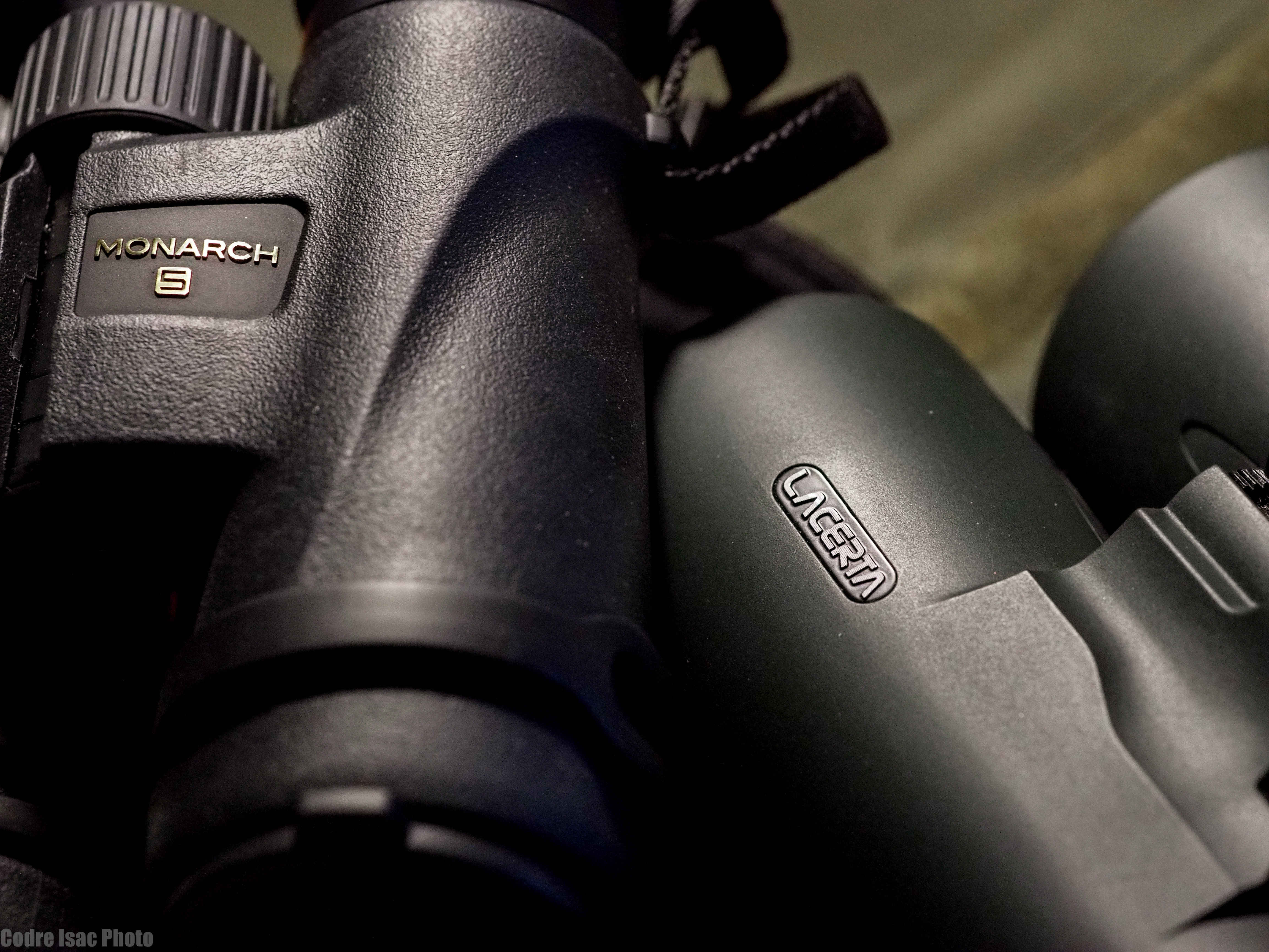

Lacerta Elite 10x56 vs Nikon Monarch 5 10x42
Constructie
Constructia Lacertei este una robusta, designul aducand aminte de unghiurile drepte ale instrumentelor militare. Structura Lacertei este din metal iar a Nikonului din rășină din policarbonat armată cu fibră de sticlă. Lacerta cu toate ca este un binoclu greu, se tine in mana foarte confortabil dar pentru reprize scurte. Cantareste aproape dublu decat Monarch-ul (1100g vs 600g). Focusul Lacertei se misca foarte usor, dar la inceput are o usoara rotatie in gol. La Nikon focusul este perfect si se invarte uniform fiind usor de controlat.
Pozitia la ocular
Eye relief-ul este unul bun, dar e mai mic decat la Nikon. La Elite 10x56, acolo unde ar trebui sa fie marginea FOV-ului neagra si conturata perfect, se vede un inel subtire luminos. La Nikon marginea campului vizual este neagra si clar conturata. Dar la Lacerta, cand reglezi corect distanta la ocular si esti centrat corect pe axul optic esti rasplatit cu o imagine foarte relaxanta si placuta. Cadrul are un camp vizual de 6,1 grade, cu 0,6 grade mai larg decat al Nikonului.
Performante optice
Distorsiunea pe margine este bine controlata in ambele binocluri. Insa, spre deosebire de Monarch 5, aberatiile cromatice la Lacerta sunt mari pe margini si sunt prezente un pic si in centrul imaginii. Redarea albului este virata usor spre galben. Acest lucru este datorat cred in mare parte transmisiei luminii slabe in zona spectrului de albastru, data de calitatea mai slaba a straturilor de pe prisme. Aceasta tenta galbuie este un numitor comun in toate binoclurile roof de la Lacerta, cu specificarea ca parca acest Lacerta 10x56 introduce si o nuanta de verzui pe langa galben. In schimb, la Nikon (si la Lacertele tip porro) am observat ca aceasta culoare alb este foarte bine redata, imaginea prezentand pe deasupra si un contrast mai ridicat.
Lacerta Elite 10x56 este un binoclu foarte foarte sharp. La rezolutie Lacerta 10x56 rezolva aceleasi detalii fine ca si Nikonul. Insa, doar in testele de "laborator", am observat ca rezolva liniile un pic mai usor decat Nikonul (testat pe trepied cu o tinta cu linii fine amandoau binoclurile au rezolvat detalii de 0.011. Voi pune PDF-ul cu tinta de rezolutie si o sa explic procedeul de comparatie). M-a uimit si claritatea bunicica a Lacertei pe margine chiar daca plina de aberartii cromatice. Lacerta, datorita celor 14mm in plus la diametru, are un avantaj la luminozitate. Am vazut prin amandoua instrumentele aceleasi numar de stele care erau la limita vizibilitatii indirecte, dar prin Lacerta s-au distins putin mai repede. Ce m-a uimit este ca diferenta nu este atat de evidenta pe cat m-am asteptat de la o diferenta de apertura asa mare (56mmvs 42mm). Acest lucru se datoreaza cred transmisiei excelente a Monarch 5-ului care "stoarce si ultima picatura" de lumina ce trece prin cei 42mm ai sai Smile
Concluzii
Pot spune ca problemele optice si constructive, dificil de rezolvat la o asa mare apertura pentru un binoclu tip roof, au fost gestionate bine in acest Lacerta 10x56. Este sharp, luminos, cu o imagine la ocular placuta. Bravo "Lacerta"! Singurul pret platit fiind aberatiile cromatice cam evidente; Si cred ca daca ar fi avut si straturile de pe prisma dielectrice situatia transmisie ar fi fost mai buna, disparand si tenta de galben.
Nu se pune problema care e mai bun, pentru ca am comparat doua binocluri din categorii de aplicatii diferite. Lacerta, datorita aperturii mai mari, este un "specialist" nocturn. Iar Nikonul nu este "specializat" pe ceva, dar are calitati a caror medie il face bun pentru o paleta mai larga de activitati. Clasa lui chiar este oficial numita ATB (All Terrain Binocular). Constructia si finisajul excelent, contrastul, transmisia si redarea culorilor la Monarch 5, sunt contrabalansate de luminozitatea (apertura mai mare) si campul vizual un pic mai generos al Lacertei Elite 10x56. In clasamentul meu "intern" Lacerta Elite 10x56 a strans 35 de puncte

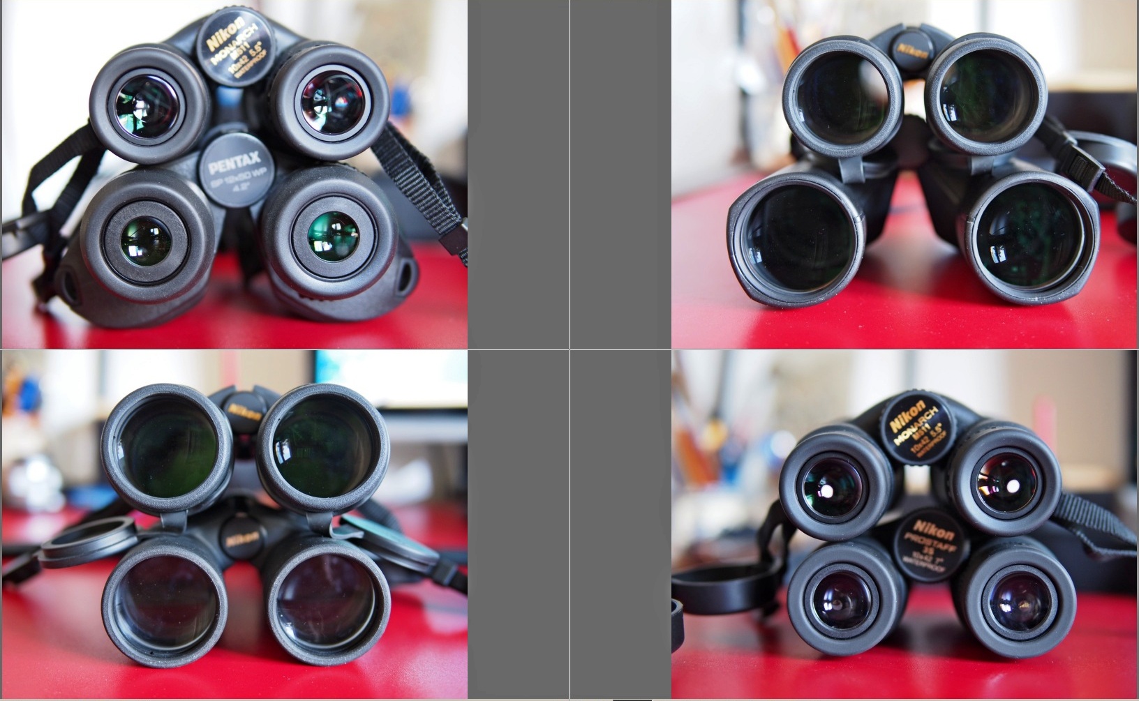

Comparatie Pentax SD WP 9x42 vs Nikon Monarch 5 10x42
Am avut ocazia sa compar rapid in vreo trei reprize Nikonul meu cu acest Pentax. Ergonomia Pentaxului este foarte placuta cu o constructie de calitate. Optic vorbind prezinta ceva mai multe aberatii cromatice decat Nikonul. In schimb Pentaxul are o distorsiune pe margini aproape insesizabila. Reflexiile interne de pe langa pupile mi s-au parut mai putin evidente la Nikon. Dar cea mai evidenta diferenta este la transmisie, unde imaginea prin Pentax este vizibil mai intunecoasa decat a Nikonului. La rezolutie si contrast nu am sesizat diferente. Pentaxul SD WP 9x42 a strans 22 pct. la optica si 16 pct. la constructie si ergonomie.

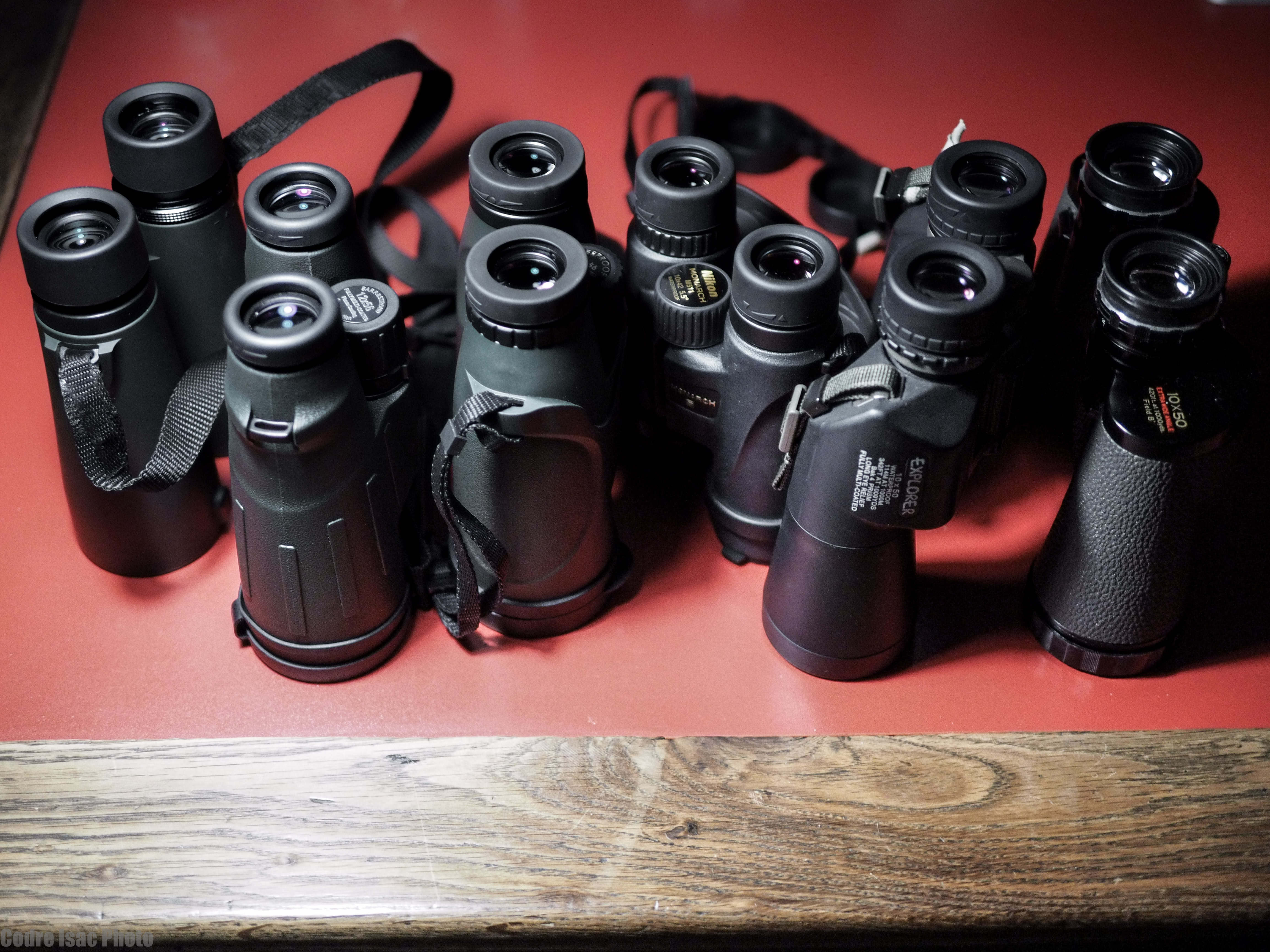

Comparatie Baar&Stroud Svannah 12x56, Lacerta Elite 10x56, Bresser Hunter 10x56, GreenKat 10x50, Lacerta Explorer 10x50 si Nikon Monarch 5 10x42
Bresser Hunter-ul este cel mai voluminos dintre 56-uri. Iar finisajul cel mai placut dintre 56-uri, dupa parerea mea il are Barr&Stroud-ul. Si GeenKat are un finisaj dragut, cu o piele gri, acest binoclu are si o priza si un balans in maini foarte bun. Unghiul vizual cela mai mare din grupa il are GreenKat 10x50 si este de 8 grade!!! Un unghi de invidiat chiar si de un binoclu 8x. Iar cel mai mic il are Barr&Stroud 12x56 de doar 5 grade (cu 0,5grade mai mic decat in specificatii !!!!)
Distanta de privire la ocular este asemanatoare la Baar&Stroud, Lacerta 10x50, Lacerta 10x56,si Bresser Hunter si este una confortabila. Dar cea mai confortabila este la Nikon Monarch5 10x42 unde chiar imi ridic o treapta aparatorile de cauciuc ale ocularelor, si cu ochelari tot vad marginea clara a campului vizual. Daca fac lucrul asta la celelalte pierd din campul vizual. Pe ultimul loc se afla GreenKat cu care, chiar fara ochelari, iti "lipesti" ochii de oculare.
GreenKat 10x50 are distorsiunea campului vizual cea mai mare din grupa. Urmeaza Barr&Stroud 12x56 care are distorsiunea un pic mai buna dar tot mare pe margini, cam asemanatoare cu a Lacertei 10x50. Este urmat de Bresser Hunter 10x56, iar cele mai bine corectate sunt Lacerta 10x56 si Nikon Monarch 5 10x42.
Rezolutia cea mai mica din grupa o are GreenKat 10x50 . Barr&Stroud 12x56 are rezolutia pe margine cea mai slaba din grupa, zona de clar fiind foarte mica, doar 50% din FOV. Dar in acesti 50%, pe testul de rezolutie, este singurul binoclu care rezolva destul de usor detalii de 0,010. Acest lucru cred ca este explicabil pentru ca are puterea cea mai mare dintre binoclurile testate, respectiv 12x. Pe locul 2 la rezolutie in centru este Bresser Hunter 10x56 care rezolva ca Lacerta 10x56, Lacerta 10x50 si Nikon 10x42 tot linii de 0,011 dar intr-o forma mai evidenta. In schimb pe margine este mai slab decat Nikon 10x42 si Lacerta 10x56 si asemanator cu Lacerta 10x50.
Redarea culorii alb este cel mai bine gestionata de Lacerta 10x50 si Nikon 10x42, urmat de Baar&Stroud 12x56. In schimb Lacerta 10x56 si Bresser 10x56 au o tenta galbui/verzuie. Dar detinatorul recordului la aceasta nuanta este GreenKat (numele cred ca vine de la nuanta asta verde/galbuie Smile pe care o are din plin). Ai impresia ca te uiti prin filtrele de ceata. Este foarte asemanatoe cu culoarea BPT 5 rusesc. Dar GreenKat este in gestionarea aberatiilor cromatice doar putin in urma Lacertei 10x50 si Nikonului 10x42 (diferentele sunt subtile intre aceste doua instrumente). Apoi urmeaza Bresser si Lacerta 10x56 care au mai evidente aberatiile cromatice. Iar aberatiile cromatice cele mai mari din grup le are Barr&Stroud.
Pe timp de zi am facut un clasament al impresiei de luminozitate: 1 Nikon 10x42, Lacerta 10x50; 2 Lacerta 10x56; 3 Barr&Stroud, Bresser; 4 GreenKat. Tot asta este si clasamentul meu la transmisia luminii. Clasamentul la contrast: 1 Nikon 10x42, Lacerta 10x50; iar restul am estimat ca au aproape acelasi contrast.
La astronomie, pe cerul de oras, am privit prin toate binoclurile o stea de magnitudine 8.30 de langa Deneb. Datorita magnificatiei 12x, cu Baar&Stroud 12x56 am vazut cu vedere directa aceasta stea. Tot usor zarita, dar doar cu vedere indirecta, steaua a fost vazuta prin Lacerta 10x56. Pe locul trei se afla la egalitate Bresser 10x56, Lacerta 10x50 si Nikon 10x42, cu care steaua s-a vazut cu vedere indirecta dar un pic mai greu decat cu Lacerta 10x56. Ultimul loc este detinut de GreenKat 10x50 care datorita "personalitatii" galbui/verzuie a cam "inchis lumina" pe cer.

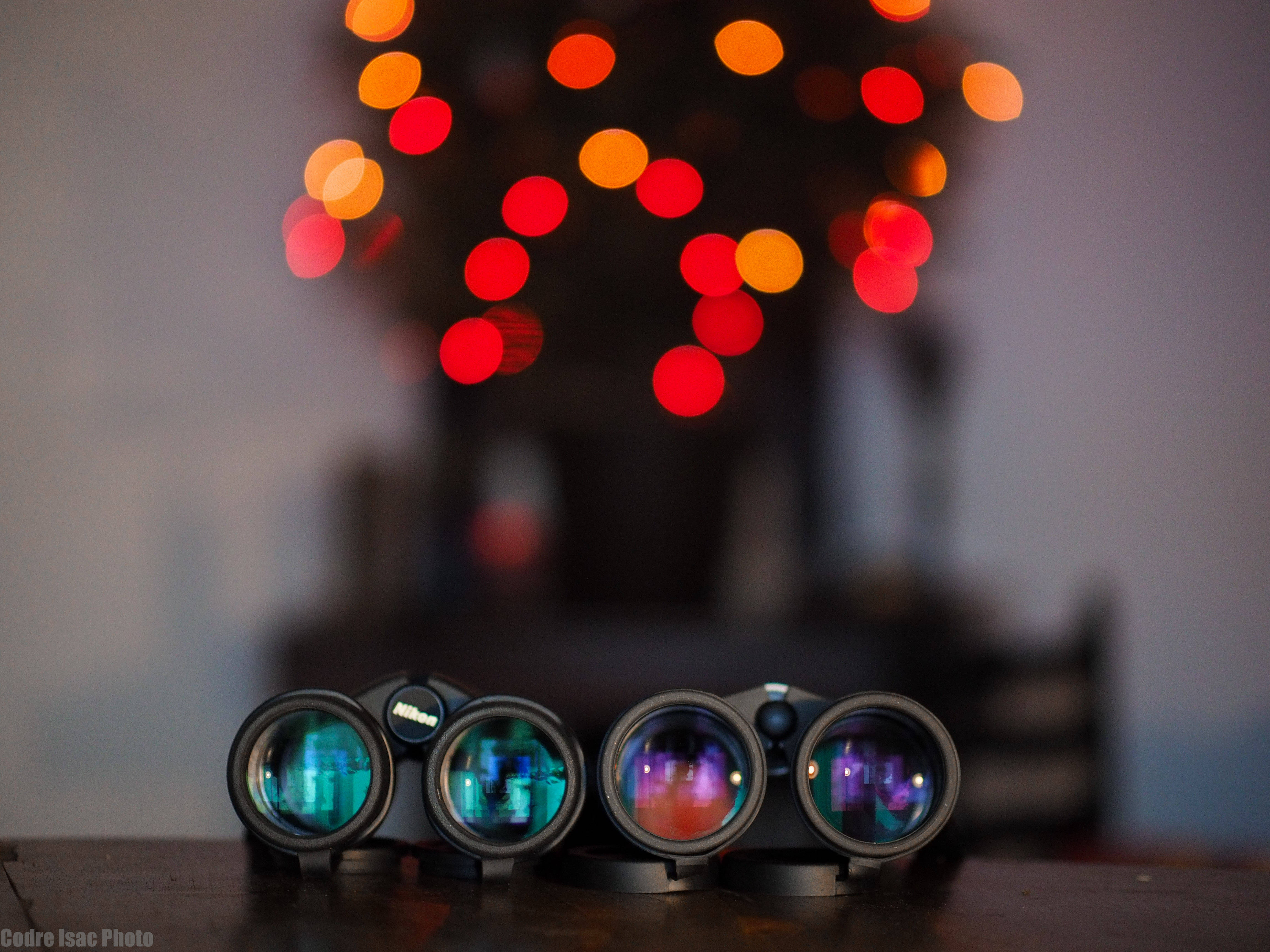

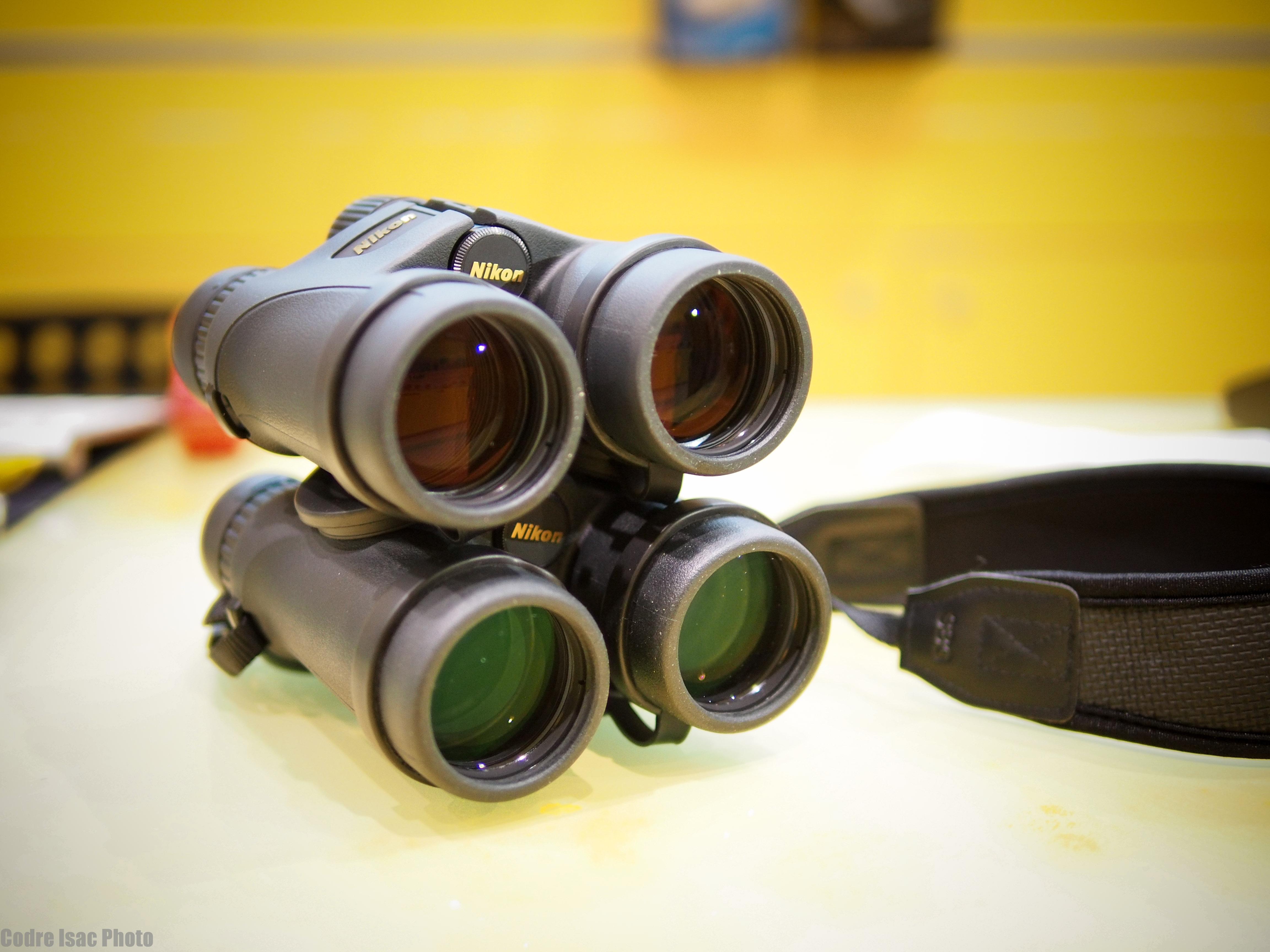

Monarch 5 10x42 vs Monarch 7 10x42
Dupa Bresser Hunter si grupul de Lacerte imprumutate de la Dbird, am avut ocazia sa compar doar pe timp de zi doi "regi": Monarch 5 10x42 si Monarch 7 10x42
Amandoua instrumentele detin urmatoarele caracteristici "nobile": ED, FMC, Phase Corection, Dielectric Coating.
Constructia si finisajul sunt foarte asemanatoare, cu specificatia ca M7 este cu 5mm mai mic, dar putin mai greu. Culoarea straturilor antireflex difera. M7 are pe obiective o nuanta mov purpuriu, iar M5 o nuanta verde. Pe oculare stratul este asemanator, dar M7 parca are putin mai mult purpuriu. La M7 prismele sunt acoperite cu un strat auriu galbui, iar M5 are stratul antireflex verzui. O alta diferenta importanta este faptul ca M7 are pe obiective si oculare un tip special de strat antireflex mai rezistent la stergere decat straturile normale. Diferenta e evidenta si cand vine vorba de constructia ocularelor. M7 are acularele mai largi si un camp vizual mai mare (6.7* vs 5,5*). Dar pretul platit este o distanta de privire la ocular mai mica (16,5mm vs 18,5mm). De altfel am observat si prezenta unor reflexii interne pe langa pupila de iesire, care sunt putin mai evidente la M7 decat in M5. Cred ca asta e si cauza prezentei in imagine a unei mici reflexii cand privesti cu binoclul in apropierea unei surse de lumina puternice.
Nu am sesizat nici o diferenta intre cei doi "monarhi" cand vine vorba de rezolutia in centru, redarea culorii alb si luminozitatea pe timp de zi. Dar distorsiunea campului pe margini si aberatiile cromatice, sunt parca un pic mai bine controlate la M7. Iar contrar asteptarilor de la un asa camp larg pentru un 10x (6.7 grade) , si rezolutia pe margine la M7 este mai buna. In schimb imaginea prin M5 este un pic mai contrastanta decat prin M7.
Puse una peste alta am observat ca avantajele unui instrument fata de altul se cam neutralizeaza reciproc: camp vizual vs distanta de privire la ocular; aberatii cromatice mai bine controlate vs lipsa reflexii parazite; rezolutie margine mai buna vs contrast mai bun.

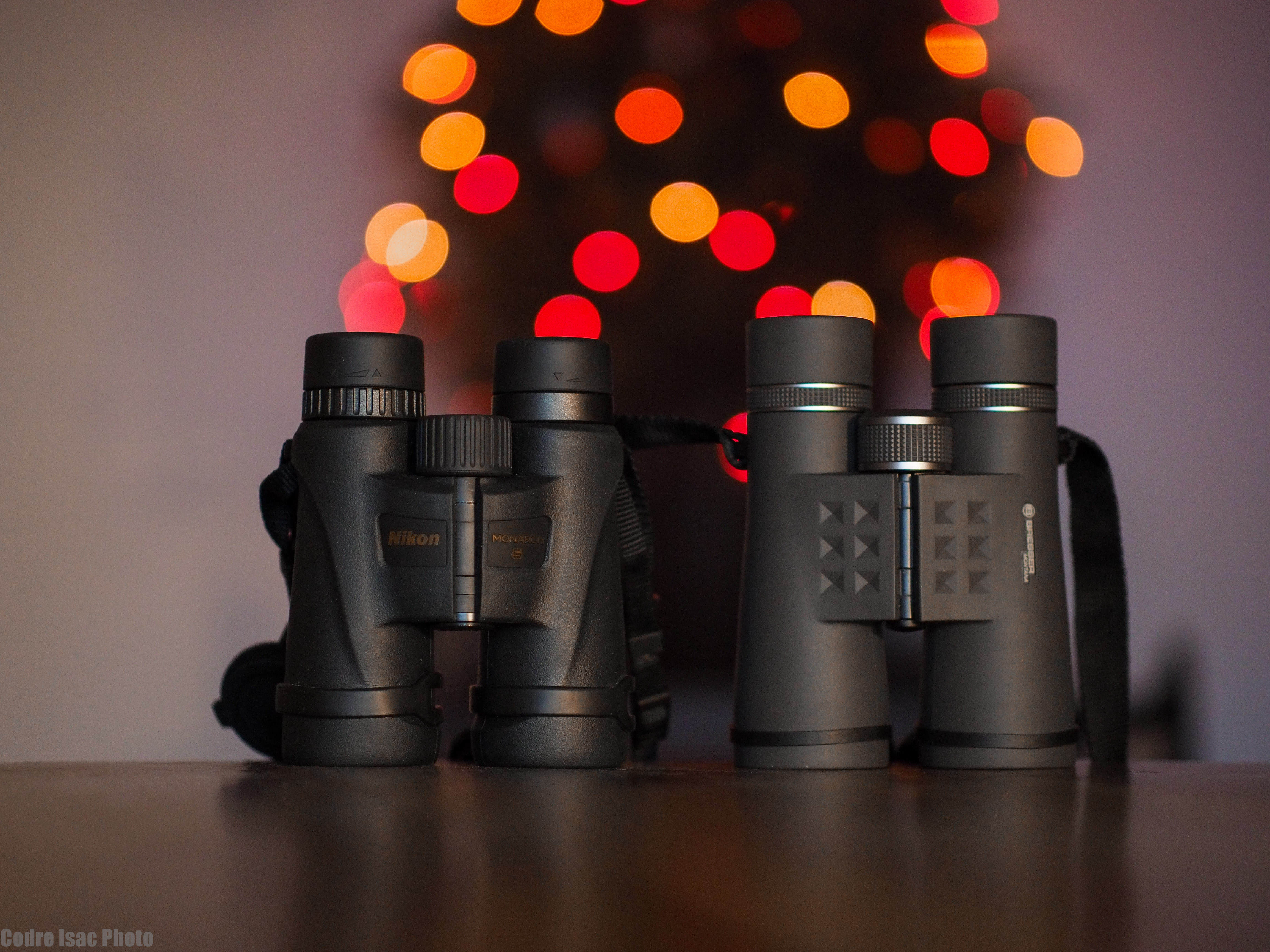

Bresser Montana 10,5x45 vs Nikon Monarch 5 10x42
Binoclul Bresser Montana este al lui Dbird, caruia ii multumesc cu ocazia asta inca odata ca faciliteaza astfel de comparatii. Fiind un binoclu scump (1000e) cred ca cei de la Bresser au pus in el tot ce au ei mai bun la ora actuala. Aici este review-ul binoclului facut de Dbird http://www.astronomy.ro/forum/viewtopic.php?p=174306#174306
Constructie si finisaje
Prima observatie este ca Montana este mai greu si mai lung decat Monarchul. Linia constructiva a tuburilor, putin alungita a Besserului, aduce aminte putin de cea a Lacertei 10x42. Monarchul in schimb are o linie de design mai "indesata" si compacta, fiind un binoclu surprinzator de mic pentru clasa 10x42. Aspectul "bondoc" al Monarchului e dat si de armura cauciucata foarte groasa. Astfel diametrul exterior cu tot cu finisaj al tuburilor obiectivelor are aproape acelasi diametru exterior cu cel al Bresserului, chiar daca acesta are sticla putin mai mare (45mmvs 42mm). Diametrul de 45mm si puterea de 10,5x a Breseerului sunt putin atipice, dar eu cred ca se poate asimila clasei 10x42 de binocluri. Calitatea finisajelor este buna in amandoua binoclurile, dar eu prefer textura si finisarea "camasii" Monarchului. Designul Bresserului este mai minimalist, iar designul Nikonului este mai elaborat, liniile curbe conferandu-i in acelasi timp un aspect retro si unul modern.
Focusul este asemanator in acuratetea reglajului in amandoua instrumentele, singura diferenta fiind ca cel de la Bresser se misca un pic mai greu (poate ca inca nu este "rodat"). Amandoua binoclurile au doua diafragme de camp (una mai mare in fata si una mai mica inainte de prisme). Interiorul inegrit al tuburilor prezinta in amandoua binoclurile cam acelasi procent de reflexii, dar parca la Montana reflexiile sunt un pic mai accentuate ( de exemplu pe diafragma de camp din fata ). Reflexiile de pe langa pupila de iesire sunt asemanatoare dar iarasi parca un pic mai conturate la Montana. La Bresser constructia aparatorilor ocularelor este foarte buna, cu un reglaj click de calitate, foarte placut de folosit. Dar cel mai mult imi plac straturile antireflex de pe obiectivele si ocularele Bresserului, care par de foarte buna calitate, cel putin judecand dupa culoarea verde oliv si mov. Verdele oliv de pe prima lentila este foarte asemanator cu cel de la Leica Ultravid HD https://www.allbinos.com/302-binoculars_re...10x42.html
Iar prismele in amandoua binoclurile au stratul antireflex de culoare verde
Redarea imaginii
Distanta de privit la ocular cu ochelari este confortabila la amandoua binoclurile, insa Nikonul te lasa sa te departezi un pic mai mult. Un atu al acestor doua instrumente este contrastul foarte ridicat. Rezolutia este si ea buna si asemanatoare pe centru (dar in teste Montana sta un pic mai bine, rezolvand aceleasi linii de 0,011mm ca si Monarchul dar intr-un mod mai clar). Insa avantajul vizibil al Bresserului este ca spre margine rezolutia se extinde mai mult decat la Nikon, avand si un camp mai mare de 6,2 grade vs 5,5 grade. Distorsiunea campului pe margini este mica si foarte asemanatoare in amandoaua binoclurile, la fel si aberatiile cromatice sunt prezente in aceasi proportie acceptabila. In conditii de "stres" ( adica in intuneric cu sursa de lumina puternica in cadru) amandoua binoclurile s-au comportat relativ asemanator cu precizarea ca reflexiile rezultate erau un pic mai evidente la Montana. Tot in conditii "de stres" acesta din urma este un pic mai pretentios decat Monarchul si la lumina parazita din spate (aceeasi problema semnalata de mine la Zeiss Conquest HD in postare precedenta)
Culorile in amandoua instrumentele sunt foarte "proaspete", dar sunt redate diferit. Astfel Monarchul are "balansul de alb" mai neutru, iar Bresserul reda o imagine mai rece cu o tenta verde. Poate si datorita acestei tente verzi, luminozitatea Bresserului pe timp de zi pare un pic mai mica. Diferenta de nuanta si luminozitate s-a observat cel mai bine cand am privit pe timp de zi niste crengi de copaci pe fundalul de zapada alba. Dar la o rapida inspectie, pe timp de noapte la stele, printre "sparturi" de nori, nu am vazut diferente in luminozitate...
Referitor la raportul calitate pret parerea mea personala este ca Bressser Montana este un binoclu foarte performant, dar cu 1000 euro as cumpara binocluri totusi mai bune si cu traditie de renume gen: Nikon Monarch HG 10x42, Leica Trinovid 10x42 sau Zeiss Conquest HD 10x42.
