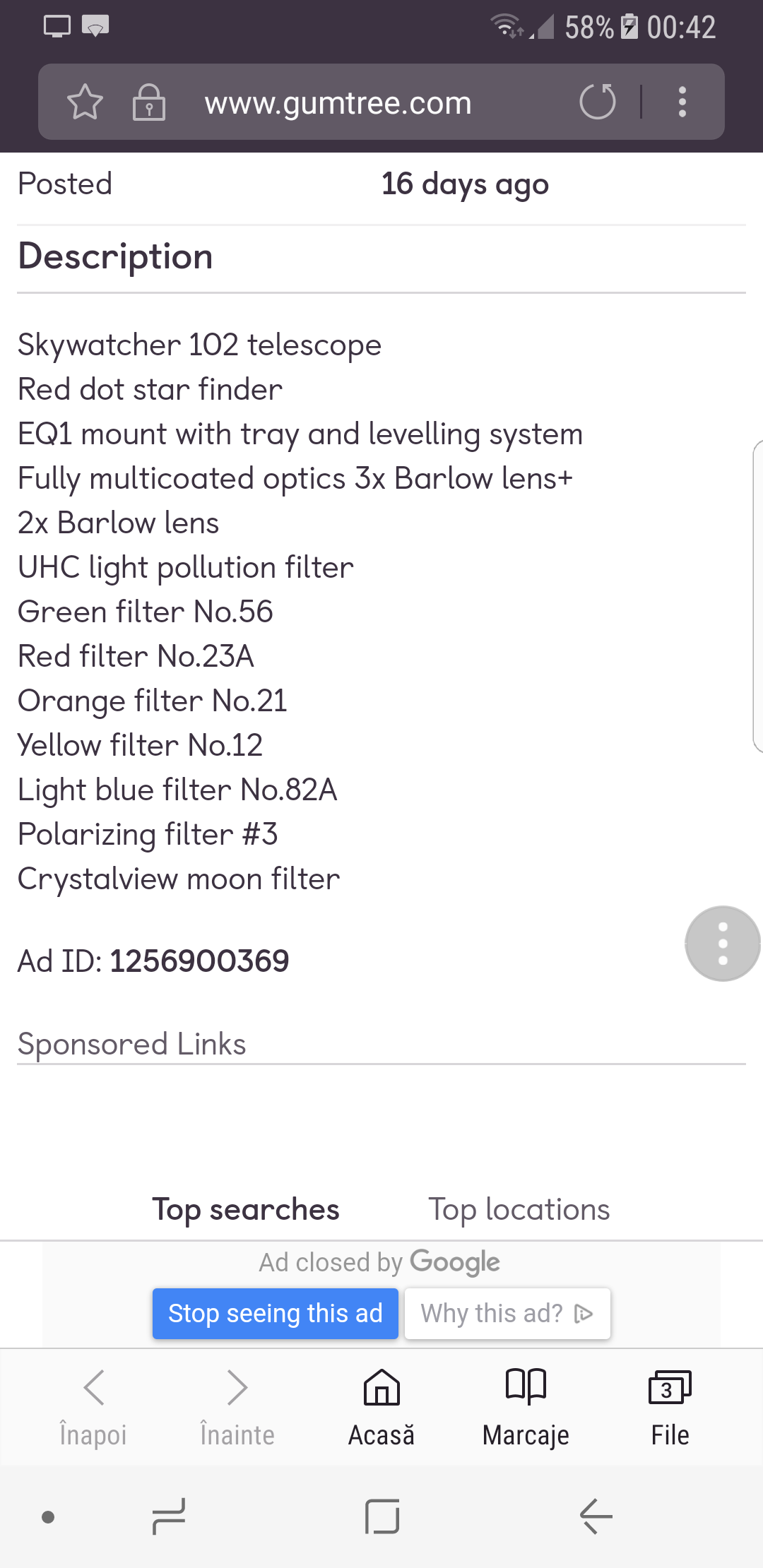

Pana la urma am cumparat din UK, prin intermediul unui prieten, urmatoarea luneta: http://www.astroshop.ro/skywatcher-telesco...-1/p,25135
Pretul a fost foarte bun (putin peste 100£), mai ales ca acesta vine la pachet cu un ocular Super 10, un Super 25, doua barlow (2x si 3x) si cateva filtre.
Sper sa fie ok pentru inceput si sa ma ajute sa invat cerul, ca dupa aceea sa trec pe un newton de 150+
Ce parere aveti?
Accesoriile incluse sunt:
Accesorii
