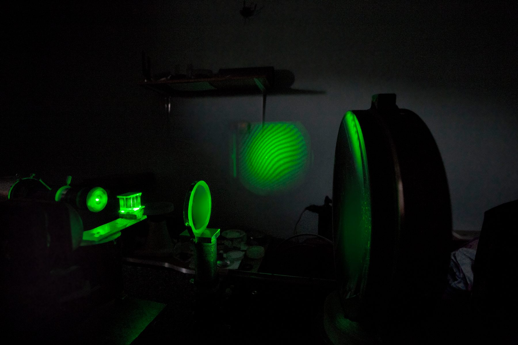

Daa vad ca mai aduna roiul de "muste " dar si umfla globul central . sper sa te distrezi placut si cu acest proiect . eu mai incropesc cate un interferometru sa testez si lentile prin transmisie
 Marime fisier:  161.2 kb
 Vizualizat:  de 11005 ori
