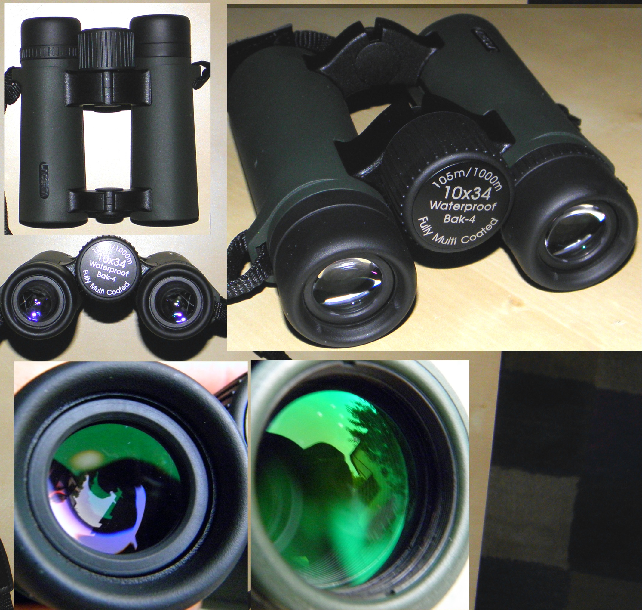

Review binoclu Lacerta 10x34
De la aparitia pe piata noastra a modelelor roof cu obiective de 32, avand factori de marire cuprinsi intre 8 si 16 ori, am considerat mereu ca fiind optim din punctual meu de vedere, versiunea 10x32. Vorbim de data asta, binenteles, de binocluri moderne fabricate in ultimii 15 de ani, cu sticla BaK4 (sau AK4?) si tot binenteles, marea lor majoritate fabricate in China. Din nefericire tot ce mi-a trecut mie prin mana 10x32 nu m-au satisfacut nu atat din partea de proiectare cat din partea de executie si in special calitatea sticlei si a depunerilor antirefelex. O introducere lunga ce risca sa devina mai lunga decat review-ul. Deci iata ca in acest moment am gasit o confirmare aproximativa a crezului meu. E adevarat vom vorbi despre un 10x34 si nu de un 10x32 si totusi putem spune cat de cat ca suntem in zona.
Am in mana un Lacerta, daca vreti fratele mai mic al lui Explorer (este tot verde Very Happy ) de asta data in versiune roof. De data asta pe unul din jugurile de legatura ale tuburilor scrie clar “Made in China H1506”. Un chinez cu serie in toata regula. Oricum era clar ca seria Lacerta era fabricata in China (sub diverse culori si barnduiri) dar trebuie sa recunoastem ca este o serie foarte reusita cel putin pentru zona lui de pret. Deci as putea sa spun ca surpriza nu a fost prea mare. Am descoperit un binoclu foarte corect executat si foarte bine finisat. Perfect din punct de vedere mecanic, totul se misca corect, mentinand ferm reglajele binoclul fiind acoperit cu un strat cauciucat de protectie verde. Optica este identica ca si depuneri antireflex si calitate cu cea de la Lacerta Explorer 10x50. In confruntare directa 10x50 si 10x34 sunt aproape identice dar 10x34 este mai putin luminos si are o dominanta galbena tip Zeiss (dar cam 50 din densitatea binoclului german). In fapt un binoclu extrem de luminos, dovada ca daca vrea, chinezul poate! Caci daca micutul de 447 grame (inclusiv cureaua de prindere) a pierdut la capitolul luminozitate cu fratele avand aceiasi sticla, iata ca daca il vom compara cu alte binocluri de buna calitate, toate in zona lui de pret, vom obtine cateva surprize.
Date Tehnice:
Diametrul obiectivului: 34mm
Puterea de marire: 10x
Sistem de focalizare: Central
Distanta minima de focalizare: 4m
Camp vizual real: 6,0 grade
Camp vizual real la 1000m: 105m
Diametrul pupilei de iesire: 4mm
Ocular relief: 16mm
Factor crepuscular: 18,0
Luminozitate: 11,4
Acoperire suprafete optice: FMC - 99,5%
Sistem Prisme: roof
Material Prisme: BaK4
Umplut cu azot: da
Transmisie: 91,5%
Prindere pe trepied: Da
Greutate: 430 grame (447 grame inclusiv curea de prindere)
Alte accesorii: geanta de transport
Comparat cu TS10x50LE luminozitate este identica. Comparat cu un Zeiss 10x50 al anilor 70 este la fel de luminos dar are mai mai mult contrast. Comparat cu un KonusTitanium 10x42 este la fel de luminos si putin mai mult contrast. Extrem de interesant si surprinzator pentru un 10x34! Testele facute au fost atat pe lumina cat si in amurg progresiv si micutul si-a mentinut totusi aceleasi caracteristici comparative ca mai sus. Impresionante sunt ocularele avand diametre foarte mari (22mm) si binenteles un eye relief foarte mare. Este un binoclu spre zona de wide (105/1000m) dar care ofera cu darnicie ceea ce eu obisnuiesc sa numesc “efectul de wide”. Depuneri antireflex FMC verzi si mov-indigo atat pe ocular cat si pe obiective (doar ca acestea din urma densitatea de verde este mult mai mare decat mov). Poate fi folosit lejer si cu ochelari, avand cupe retractile rotative cu deplasare liniara dar si blocabile in 3 pozitii. Surpriza este existenta sistemului de prindere pe trepied. Sau poate nu, caci in mod ciudat atat din cauza pozitiei de sustinere (maini foarte apropiate) cat si din cauza lipsei de greutate este dispus la tremur la aceasta magnificatie. Solutia de prindere a celor doua tuburi asigura o foarte sigura si comoda priza a binoclului chiar si intr-o singura mana. Ne intoarcem la optica , observand o corectie geometrica superba atat pe orizontala dar mai ales pe verticala (identica cu Jenoptem 10x50). Atrage atentia rotita reglajului de clar care este dupa parerea mea supra dimensionata, in anumite cazuri putand atinge nasul sau chiar fruntea privitorului. Privind cu atentie observ ca este identic cu reglajul lui Konus Titanium 10x42 ceea ce ma duce cu gandul ca desi au fost facute in aceeasi fabrica, optica difera destul de mult. Dar cea mai placuta surpriza este , (de asta data comparat cu fratele Lacerta Explorer 10x50) lipsa oricaror reflexii interne circulare sau de alta forma ! Impresionanta este de asemenea zona de clar care se intinde pana la undeva la 15-20% fata de margine. Campul vizual este perfect delimitat si trecerea dinspre imagine si negru este perfecta. Practic un binoclu ce imi ofera 100% din ceea ce numesc generic “Placerea de a privi”. Sufera la efectul “3D” ca orice binoclu roof fata de unul “porro”. In regim astro stele sunt punctiforme, culorile sunt redate corect si cu mare surprindere este aproape la egalitate cu Konus 10x42, TS 10x50LE si CZ Jenoptem 10x50. Este insa clar depasit de fratele LacertaExplorer 10x50. Un moment de meditatie pentru vechea dilema “binoclu nou sau binoclu vechi?”. O demonstratie ca totusi sticla moderna (impreuna cu tratamentele antireflex aferente) depasesc deja chiar si vechii titani ai binoclurilor. Dar acest lucru are un pret. Sau mai bine zis este pretul platit este chiar pretul Very Happy . Cum facem daca un roof 10x34 de 447 g este mai scump decat un porro 10x50 de 1 Kg? Daca acesta din urma este totusi mai performant optic? Deci am putea spune “marketing” ? Avantaje si dezavantaje ? Nu exista un binoclu perfect asta stim. Probabil fabricantii stiu, ca daca vreau sa ma plimb mereu la mine cu un binoclu, si as vrea sa fie foarte usor, mic si sa aiba in schimb performantele unui urias atunci sunt victima sigura? Intrebarile devin recomandarea noastra.
In final un binoclu de foarte buna calitate, cu performante foarte apropiate de binocluri cu deschideri mult mai mari. Recomandat cu caldura celor care din diverse motive vor sa calatoreasca cu minimum de bagaj si greutate dar in afara de utilizarea in regim terestru a micutului binoclu sa poata sa il foloseasca si in mod astro cu “pierderi” minime fata de un classic 10x50.
Lacerta 10x34 fratele mai mic a lui Lacerta Explorer10x50. Si totusi ramane intrebarea filozofica de ce micutul este mai scump.
