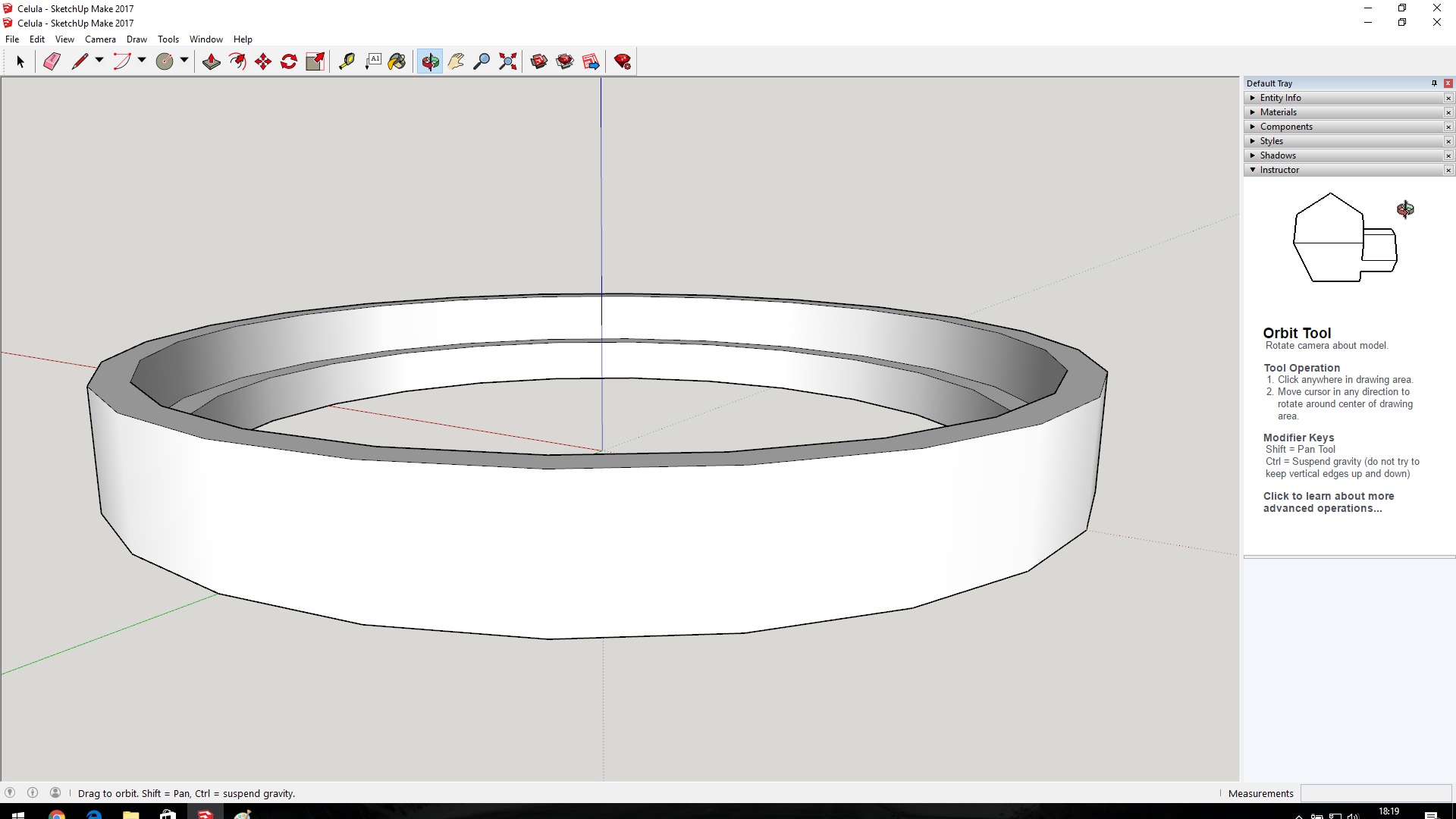

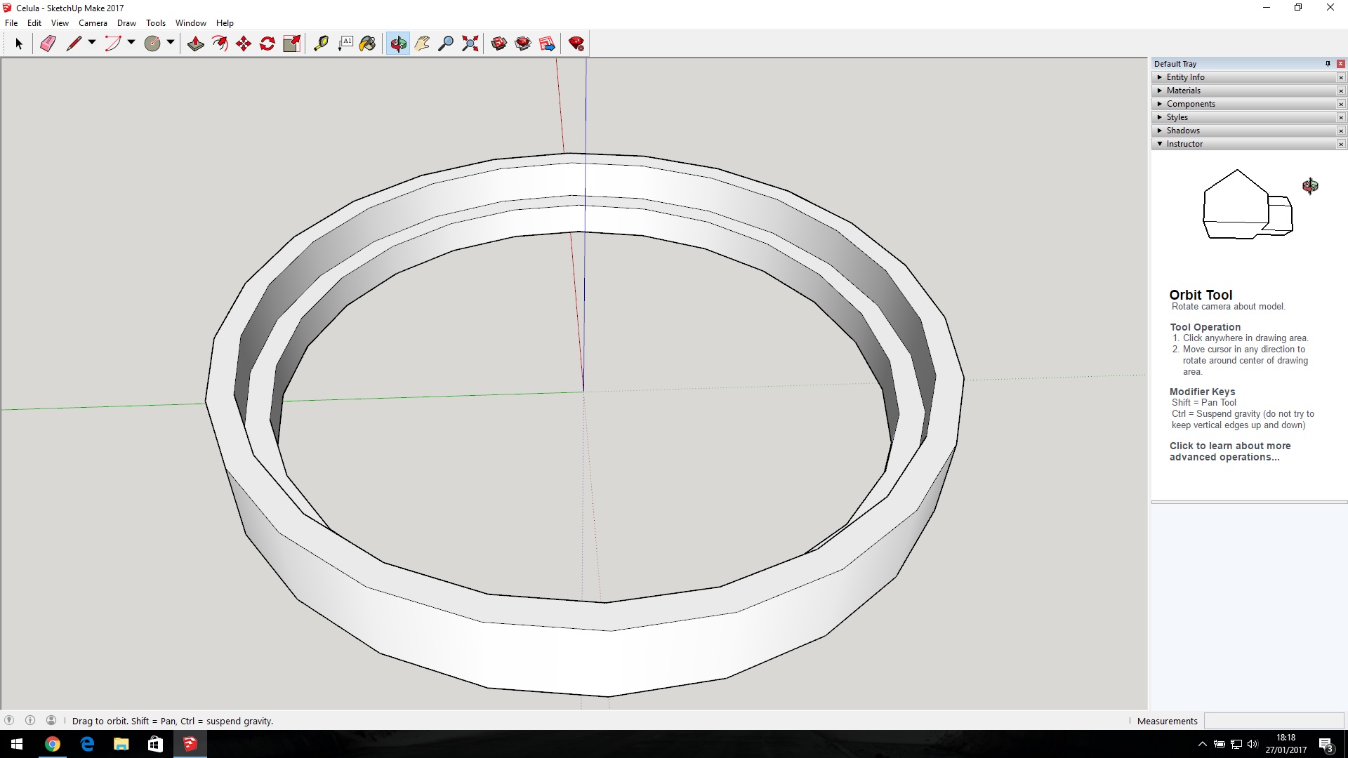

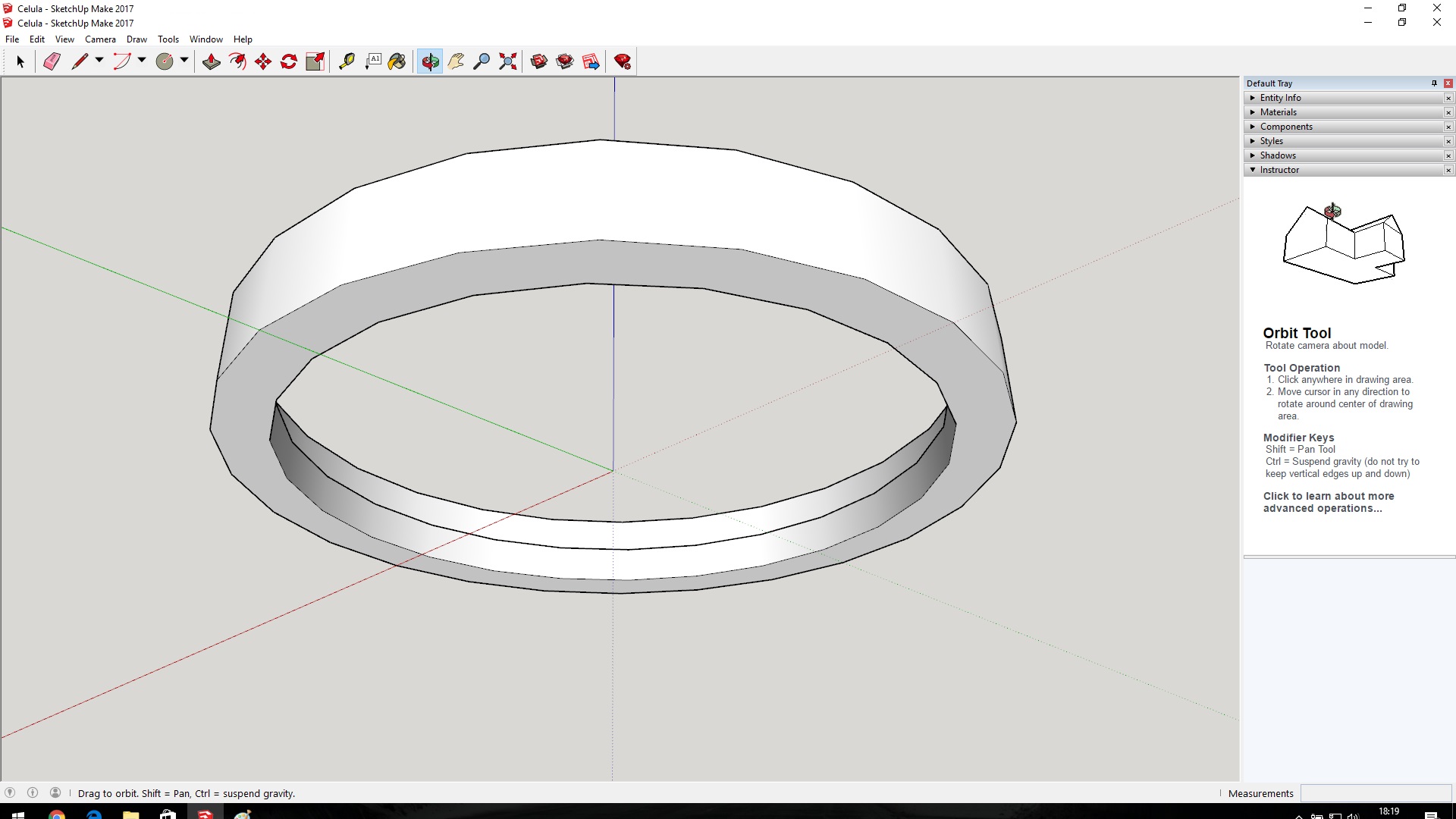

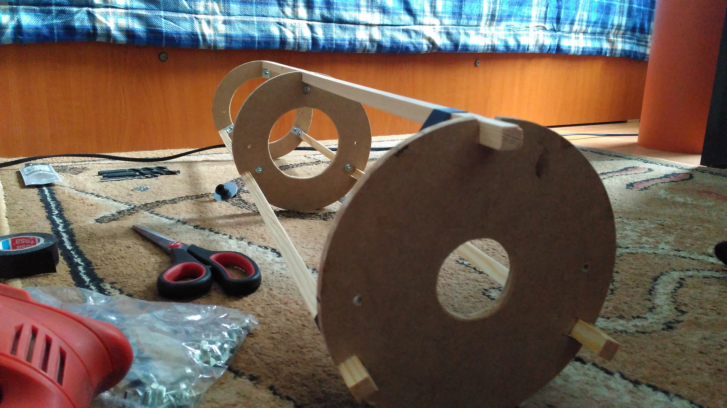

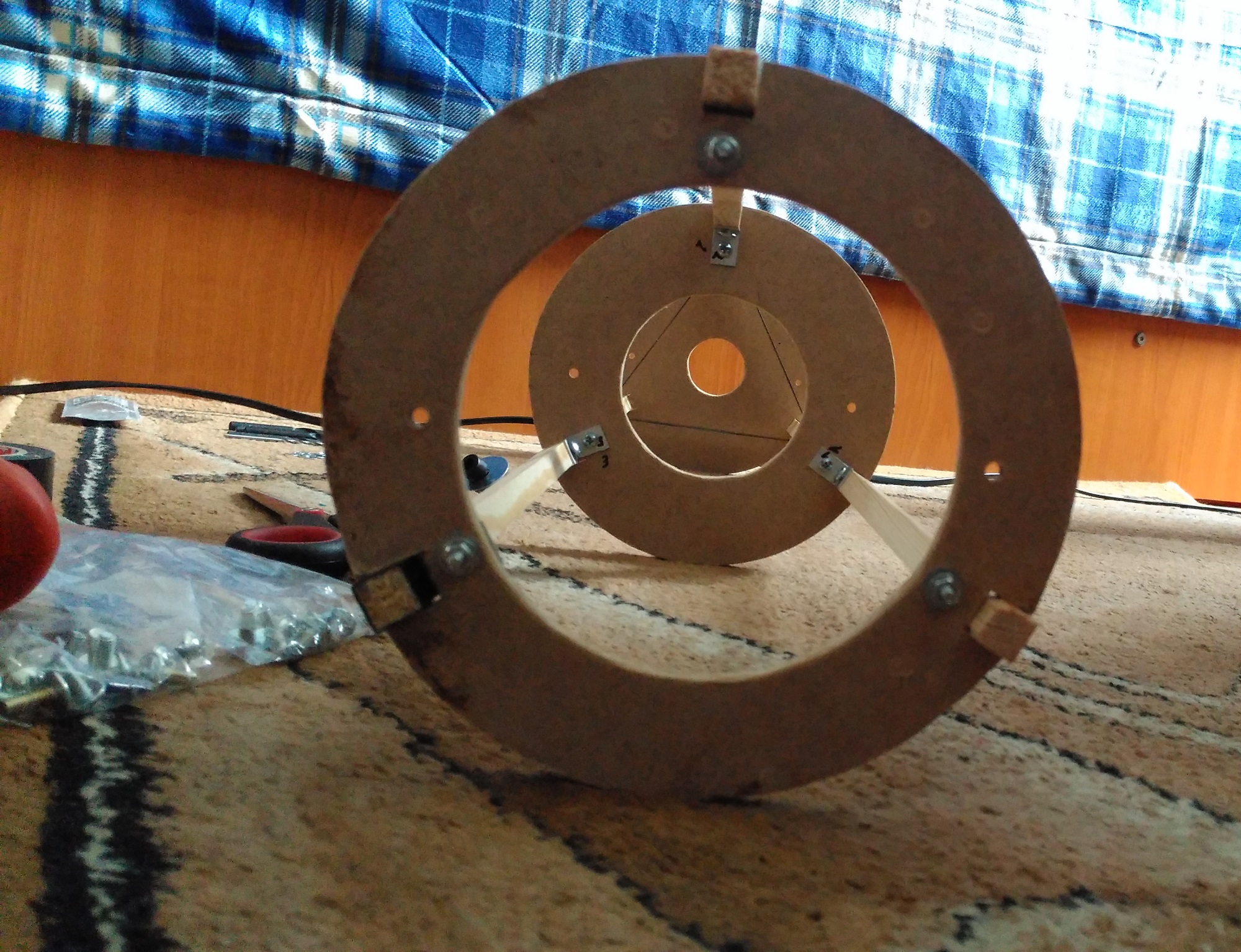

De unde as putea sa fac rost de 2 poate 3 placi de lemn stratificat/multistrat?
M-am gandit sa fac o incercare pentru celula din 2 placi de lemn ca in pozele de mai jos.
Placile sa fie mai groase, minim 20mm grosime, pentru a putea freza in interior o buza in care sa stea fixat obiectivul.
Tubul PVC va fi cel mai probabil de 160mm diametrul, mai mic nu gasesc. Ca sa nu se curbeze ii voi atasa niste profile de aluminiu de vreo 60-80cm lungime.

alex1209
Data inscrierii: 03 Feb 2012
Mesaje: 607
MesajTrimis: 27 Ian 2017 18:51 Download mesaj
 Marime fisier:  503.38 kb

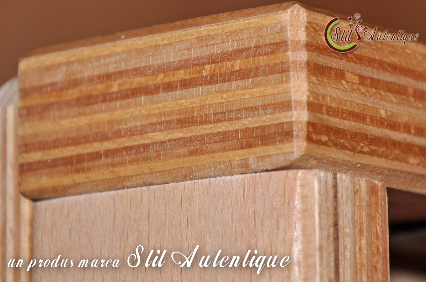

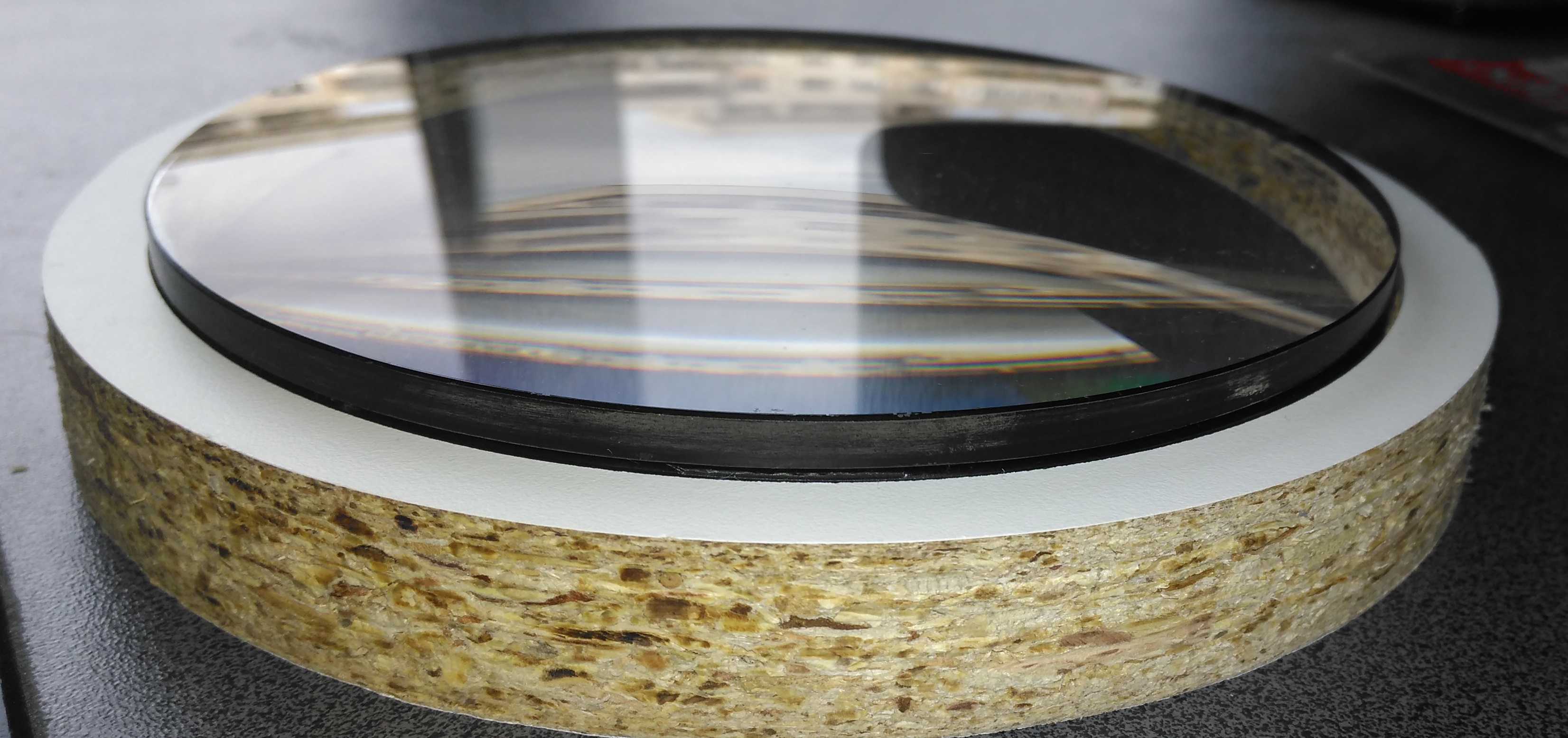

MesajTrimis: 27 Ian 2017 19:11 Download mesaj
Gasesti placaj la hornbach: de la 2-3 straturi, la mdf/pal/tego de 2cm, sau placi de fag/bambus.
Lemnul e bun dar in timp se poate deforma, la apa nu se simte prea ok. Dar pt. inceput e ok. La fel si plasticul, merge de test asa, daca se indoaie intr-o parte il rotesti pe cealalta Smile
Tinand cont de focala si de diam. tevii, probabil o sa iti iasa fix ca asta: http://www.astronomy.ro/forum/viewtopic.ph...=45#131041

Poți face provizoriu celula din placaj multistrat, cu un router (CNC sau după șablon) și freză cu umăr pentru colț. Dar neapărat trebuie să-l fierbi în ulei pentru a deveni rezistent la apă. Nu știu exact procedura, din câte știu se face la presiune astfel ca uleiul să pătrundă bine în porii lemnului. Dacă nu ai acces la mașini unelte poți decupa inele de diametru diferit cu un traforaj, din placaj mai subțire și apoi le încleiezi bine la presă. Dacă le șlefuiești cu atenție și răbdare le poți scoate de parcă au ieșit de la strung.

Inelele diafragmei m-am gândit sa le fac din placaj de traforaj de 4mm. O sa îmi iau si un traforaj.
Cam cate inele de diafragme sa falosesc la ~1,5 metri de tub?

2 daca esti mai relaxat, 3 daca esti mai strict.

Eu am pus velour negru autocolant între obiectiv și prima diafragmă, din calcule ieșea că ar mai fi trebuit una în acea zonă însă aveam o îngustare a tubului care nu mi-a permis s-o fac destul de groasă. Așadar am 2 diafragme în tub și velour în față. La capătul tubului portocular am mai pus una din cauză că am folosit focuser de 2". Înainte de a le pune aveam atâta lumină parazită încât am crezut că am pus ceva greșit când am montat luneta. Contează enorm să ai diafragmele bine puse.

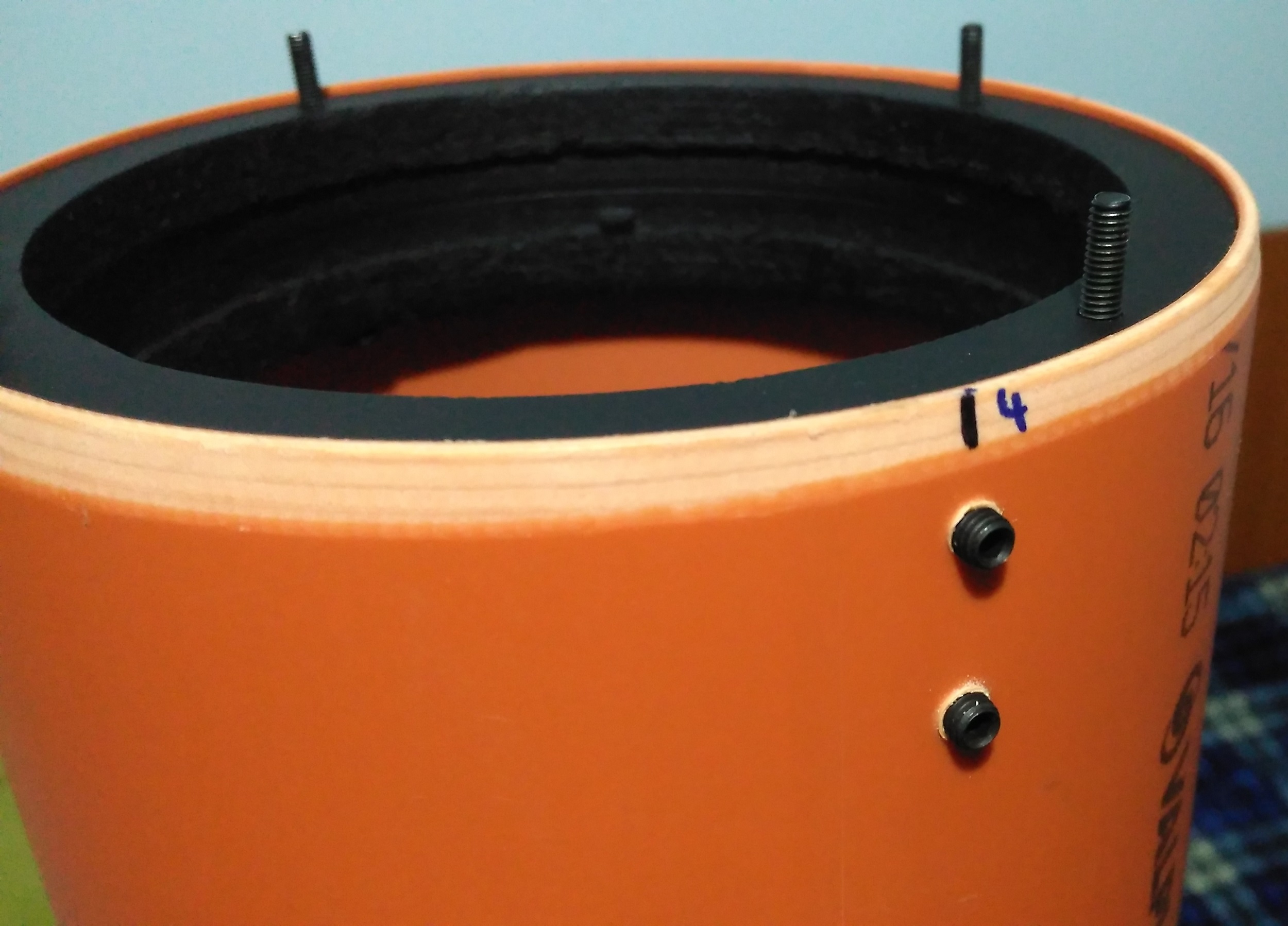

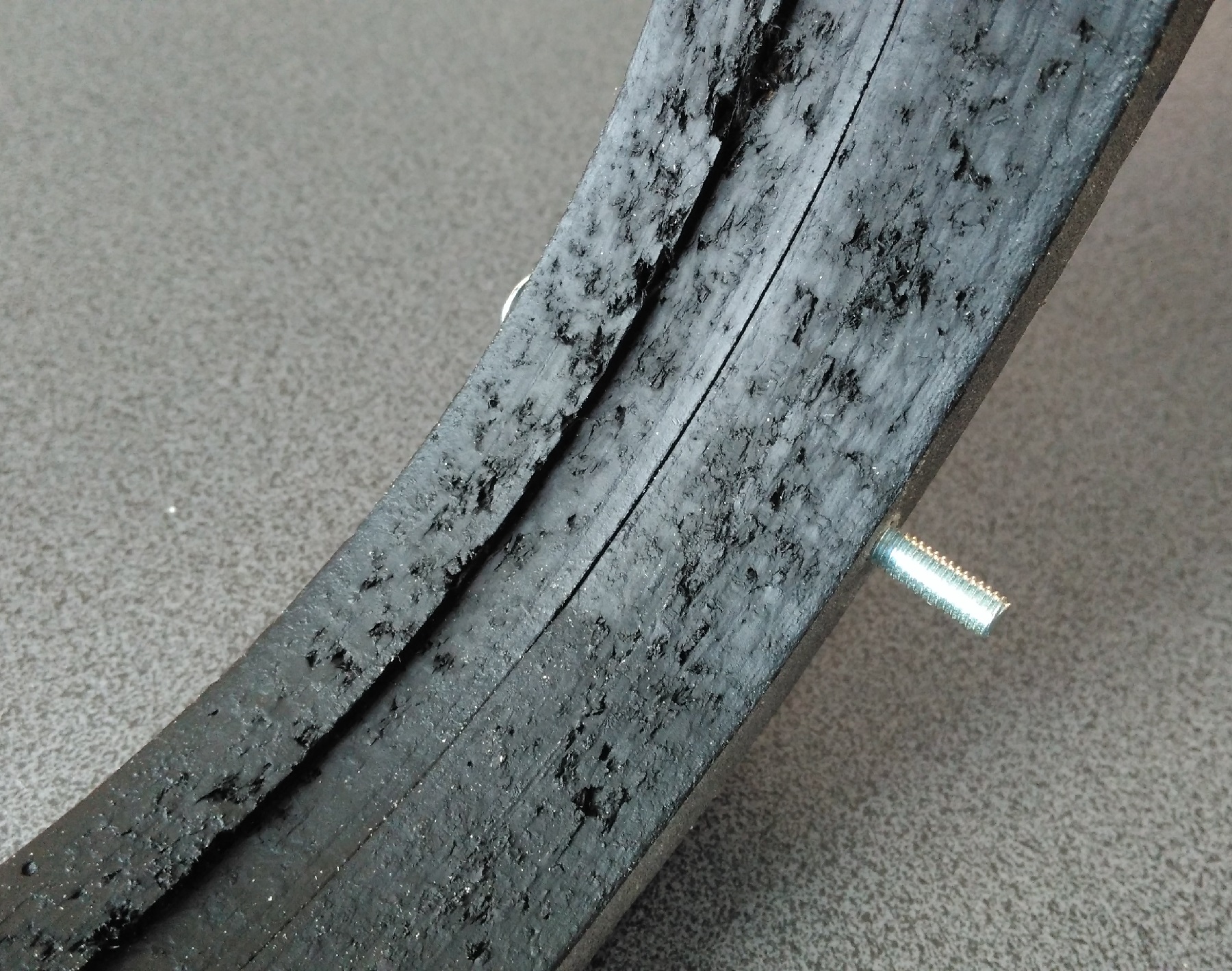

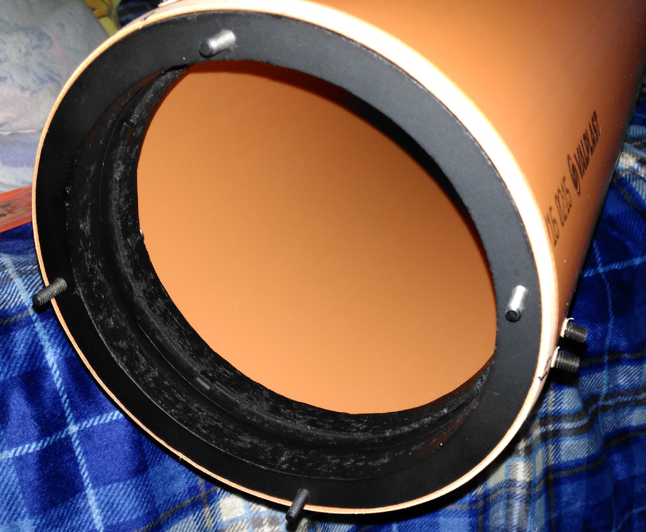

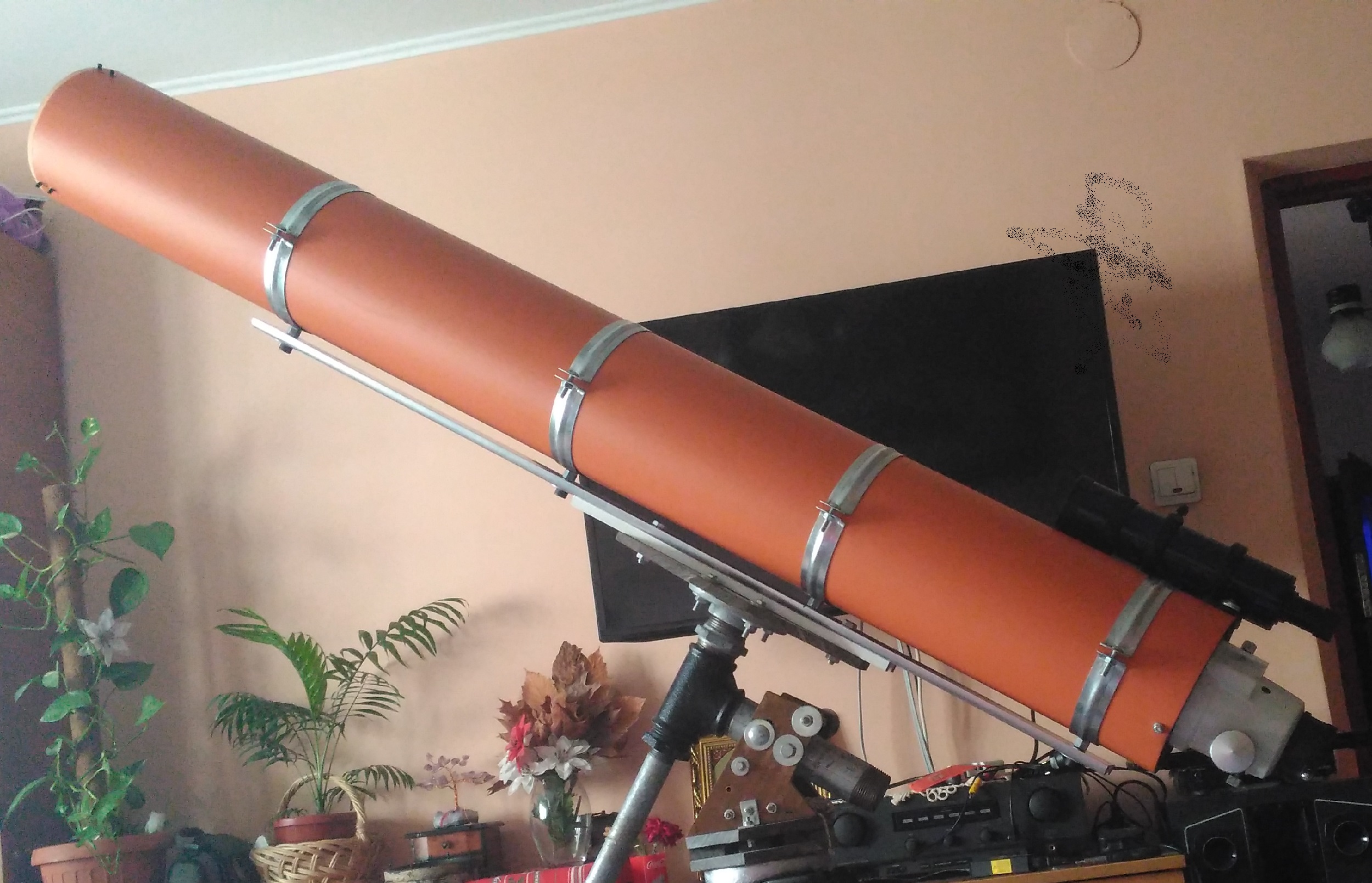

Sa stiti ca nu am stat, refractorul este aproape gata Smile Doar ca nu am avut timp sa postez.
Din pacate am intampinat o problema, obiectivul nu are distanta focala de 1490mm ci undeva la 1550-1560mm. mi-am dat seama la "first light".
Si cand ma bucuram ca este gata, maine trebuie sa tricotez o prelungire bine fixata pe tub(in capatul cu focuser voi face acea prelungire). Sper sa imi iasa din prima si sa nu fiu nevoit sa cumpar alt tub. Nu ca ar fi scump, dar cand ma gandesc ca trebuie sa masor iar gaurile de fixare a celulei obiectiv si focuser, pfoaaa Rolling Eyes
Sa curga pozele:

alex1209 a scris:
..Din pacate am intampinat o problema, obiectivul nu are distanta focala de 1490mm ci undeva la 1550-1560mm. mi-am dat seama la "first light"...:
Nu degeaba se zice: masori odata si tai de zece ori Laughing
