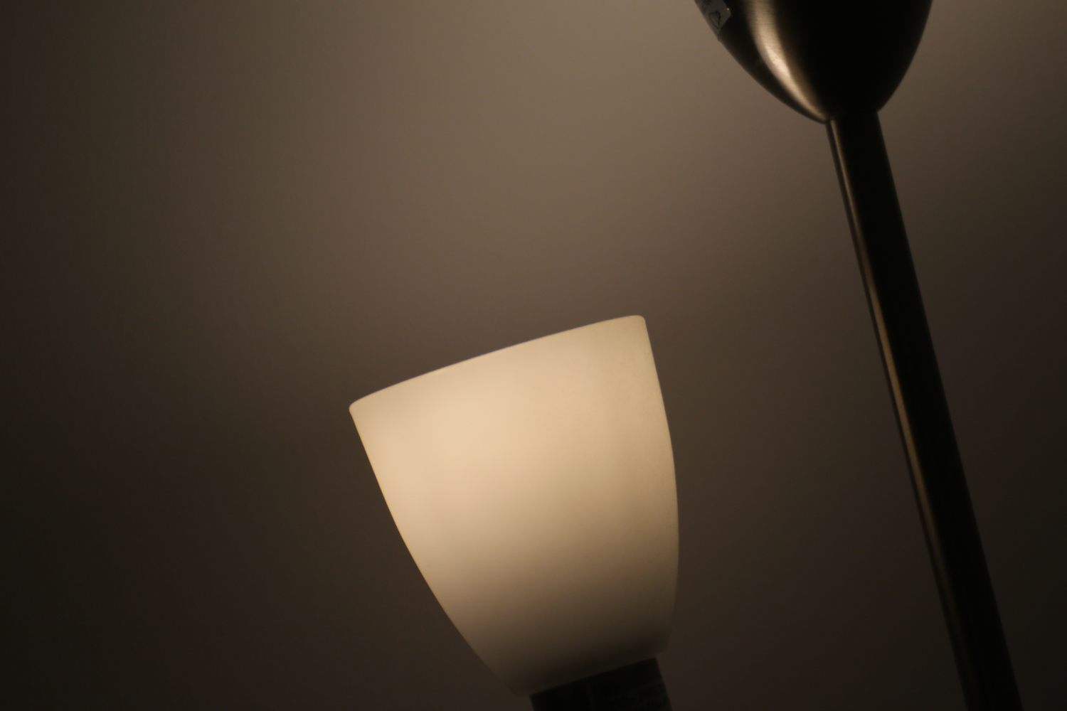

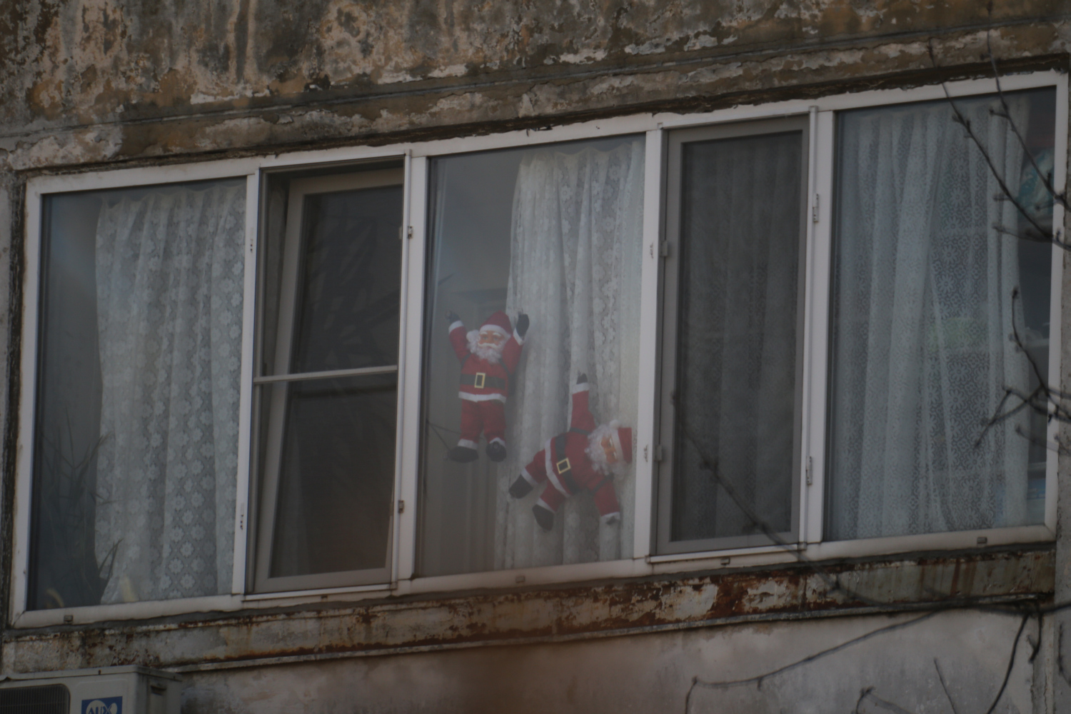

Poze facute pe timp de zi.
Nu merita sa mai imi bat capul cu el.
Am vazut ca obiectivele rusesti MC 3M-5CA 500mm f/8 sunt destul de bune si acum sunt in cautarea unuia.
