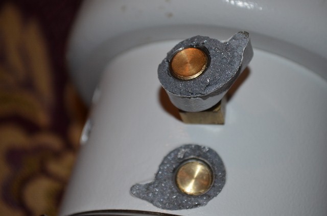

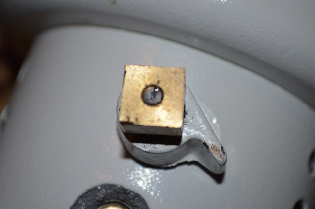

Numele meu este Dan si am reusit sa-mi avariez serios montura NEQ6 Pro SynScan, dupa aproape 4 ani de utilizare. Mi-a cazut de pe trepied si s-a rupt clema de fixare pentru Dec. axis
Am atasat o poza pentru a va face o imagine mai buna (foto 1).
Stiti cumva cum as putea sa repar montura si unde as putea gasi o solutie? eventual piese de schimb?

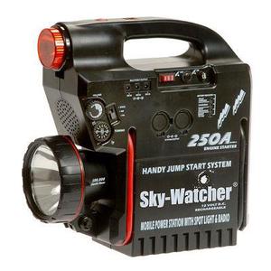

O a doua problema vizeaza faptul ca power tank-ul meu Skywatcher (foto 2) s-a descarcat complet datorita unei perioade mai lungi de neutilizare si nu mai poate fi incarcat. Ce solutie as avea in afara de a achiziona unul nou? Mi-e greu sa accept ca e bun de dus la gunoi.

La Power tank poți înlocui acumulatorul cu unul nou, compatibil. Cred că este de 17-18 Ah acel acumulator, trebuie desfăcut și văzut. Se găsește, nu e problemă.

Multumesc pentru raspuns Erwin
Este intr-adevar un acumulator de 17Ah.
Ar fi o solutie buna sa schimb doar acumulatorul, multumesc. O sa caut pe net mai atent pentru ca nu am reusit sa dau de unul cat de cat la fel.

Dacă șurubul poate fi înlocuit cu unul standard poți repara, cel puțin provizoriu montura, folosind o manetă standard:

MesajTrimis: 07 Noi 2016 23:54 Download mesaj
Titlul subiectului: Poze cu avaria

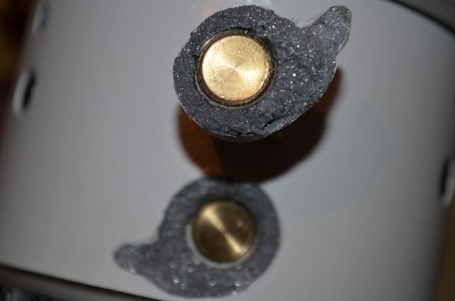

revin cu cateva poze ale instrumentului avariat

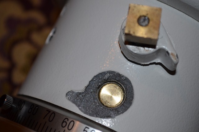

Foloseste o platbanda groasa pe care o prinzi cu 4 sau 8 suruburi de corpul monturii si in mijloc dai o gaura filetata prin care sa bagi surubul.
Montura pare groasa cat sa bagi niste suruburi in ea iar pe platbanda poti chiar sa sudezi o piulita sa fie mai groasa.
Sau te duci la un strungar sa iti fac un inel de jur imprejur cu o gauta filetata si pe care il prinzi tot cu niste suruburi doar ca sa stea pe pozitie.

Eu credeam că s-a rupt maneta. Soluția dată de Cătălin e bună. Eu aș pune o placă groasă de aluminiu frezată rotund la diametrul corpului și puțin mai mare decât piesa originală ca să poți pune 4 șuruburi cu cap înecat.

Nu stiu care ar fi solutia optima acum, dar piesa s-ar putea sa fie mai fragila decat pare.
bucata aceea s-a desprins surprinzator de repede si varianta cu atatea gauri... mi-e teama sa nu crape pe undeva
dar pana la urma va trebui sa incerc.

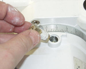

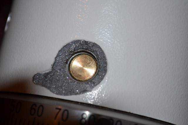

In completare, vezi ca nu ai o bucata de surub ramasa inauntru, e o simpla pastila. Se "tine" doar in vaselina.
EDIT: verifica. Asa cred, din ce-mi aduc aminte, dar uitandu-ma mai bine la poze s-ar putea sa ma insel si sa fie de fapt surubul cu cap patrat, rupt.
Mesaje: 3692
MesajTrimis: 11 Noi 2016 22:31 Download mesaj

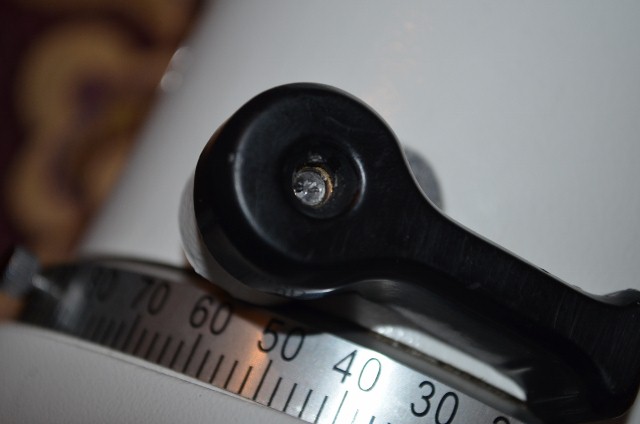

Este o pastila de bronz/alama. Un surub rupt arata cu totul altfel si mai degraba s-ar fi smuls filetul din aluminu decat sa se rupa un surub de asemenea calibru.

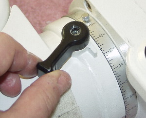

Ce pare a fi intr-adevar rupt este surubelul de prindere a manetei negre de acel cap patrat. (pozele sunt de la RA, dar piesele sunt similare cu cele de la DEC)
Cred ca cea mai simpla solutie ar fi o piulita prinsa cu/de un colier metalic de-a roata corpului.
Cam ce a spus si Catalin Paduraru: Sau te duci la un strungar sa iti fac un inel de jur imprejur cu o gauta filetata si pe care il prinzi tot cu niste suruburi doar ca sa stea pe pozitie.
Surubul trebuie doar sa apese pastila, prependicular pe corp. Sincer, nu m-as pune sa dau gauri filetate in acel corpul de aluminu fragil.
http://www.astro-baby.com/EQ6%20rebuild%20guide/EQ6%20declination%20rebuild.htm

da, am o ezitare la orice solutie care implica multe gauri in piesa pt ca mi-e teama sa nu mai crape pe undeva.
nu s-a rupt surubul de bronz, ci doar cel care prinde maneta, care a si ramas inauntru capului patrat.
am vazut si eu ca e multa vaselina acolo unde e surubul gros de bronz, problema mea e sa nu fie cumva indoit si sa nu-l pot scoate.
o sa demontez piesa data viitoare cand o sa am un weekend liber si o sa mai fac niste poze.
solutia cu colierul imi suna mai prietenoasa.

Solutia colier pare cea mai buna pana in acest moment, doar ca trebuie foarte bine fixat deasupra celuilalt surub si sa stea nemiscat in timp ce are tubul meu pe el, tub de 15 kg.
ramane de incercat
Mesaje: 3692
MesajTrimis: 13 Noi 2016 01:15 Download mesaj
Deasupra carui surub ?
Eu ziceam de o piulita prinsa de colier (captiva/sudata) sau chiar direct gaura filetata in colier daca are o portiune mai groasa.
Dan D
Data inscrierii: 31 Oct 2016
Mesaje: 9
MesajTrimis: 13 Noi 2016 14:40 Download mesaj
surubul de bronz din interiorul piesei. practic piulita trebuie fixata deasupra lui si introdus in ea surubul pe care se fixeaza maneta.
