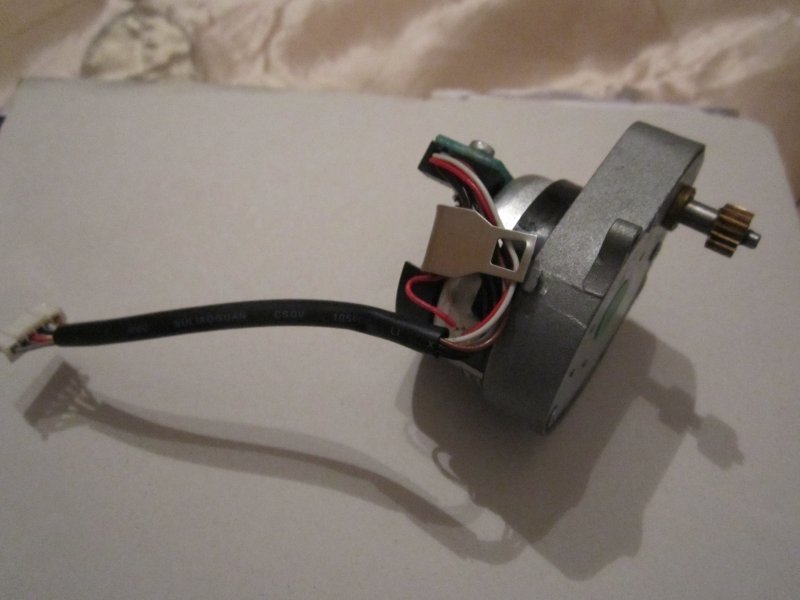

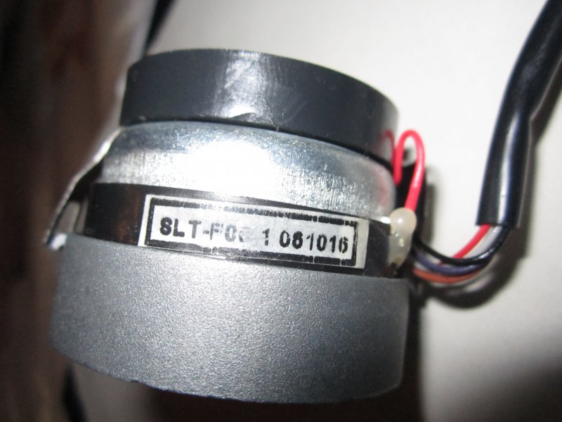

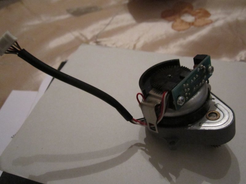

Acum 2 zile am achitat integral montura NexStar... Astazi mi s-a ars un motor (de la baza...). Am schimbat alimentarea motoarelor intre ele...ca sa verific daca nu este din partea electronica...Nu, Unul dintre motoare a murit...Am tot cautat pe net si nu gasesc. Pe ebay...la Celestron...pe la firmele din tara care vand Celestron si componente. Nimic. Pe carcasa scrie SLT - F001 061016. O fi de la sursa ?...Vad ca pastilele de teflon sunt cam uzate (are 3 sau 4 pe suprafata care se roteste in plan orizontal) si atunci frecarea a crescut, motorul s-a supra solicitat....
Daca stie cineva de unde as putea cumpara motorul respectiv...Atasez si poze.
Multumesc anticipat.

Motorul tau seamana cu cel din linkul de mai jos. Chiar si codul pare sa se potriveasca (ITEM # SLT-F00-1A)
Este posibil ca SLT-ul sa foloseasca aceleasi motoare cu Nexstar 4SE.
http://www.celestron.com/browse-shop/spare...eries-only
Dar cel mai bine ar fi sa vorbesti cu Horatius de la Skywatcher.ro - te va ajuta cu siguranta.

E in garantie ?
Motoarele seamana mai mult (daca nu chiar identice) cu cele de la Skywatcher.

A iesit fum din cel original ? de unde sti ca e ars ? astea au protectie la suprasarcina si greu se ard daca nu imposibil . Poate are o siguranta incorporata ca si transformatoarele si alte aparate . Ca idee , pentru a vedea daca functioneaza , dai doua cautari succesive cu aducere din acelasi punct si vezi daca se opreste tot acolo .

Am pus conectorul motorului care nu functioneaza in mufa celuilalt motor (care functioneaza)...nimic. Am incercat si invers, am conectat celalalt motor (care functioneaza) in mufa celui care nu functioneaza si ...merge. Am incercat sa il alimentez de la o sursa exterioara...nimic. Am masurat rezistenta la firele de la alimentare (sa vad daca este intrerupta infasurarea)...nimic (1). Am comandat deja motorul. Daca o fi sa nu fie ars asta (dar m-as mira), o sa am unul de schimb...
Sincer sa fiu, am pus pe montura tubul 150/1400 (catadioptric...de fapt are 700mm lungime) sa vad daca merge. Si...am aflat... Diferenta de greutate: 1Kg. 102/660 are 2,4kg iar 150/1400 are 3,5 kg. "Ghinion de ...nesansa". Asta e. Mersi pentru sfaturi.

Incearca direct la bornele motorului aflate sub plasticul ala alb topit si invarte cu mana motorul. Sunt 5 infasurari acolo. Ai grija cu clema de prindere sa nu aghete discul de la encoder. La mine unul dintre fire era prost lipit si statea numai in acel plastic, iar dupa o vreme s-a intrerupt circuitul complet.
Mak-ul meu cu accesorii depaseste 3.5 Kg, putin probabil sa se fi ars doar de la greutate.
Uite-te la pastilele alea de teflon care zici ca sunt uzate. Asta poate fi de la o strangere excesiva a axului si/sau lipsa de lubrifiant. Eventual pune niste poze cu pastilele si cu roata aia mare dintata pe care o antreneaza reductorul motorului.
