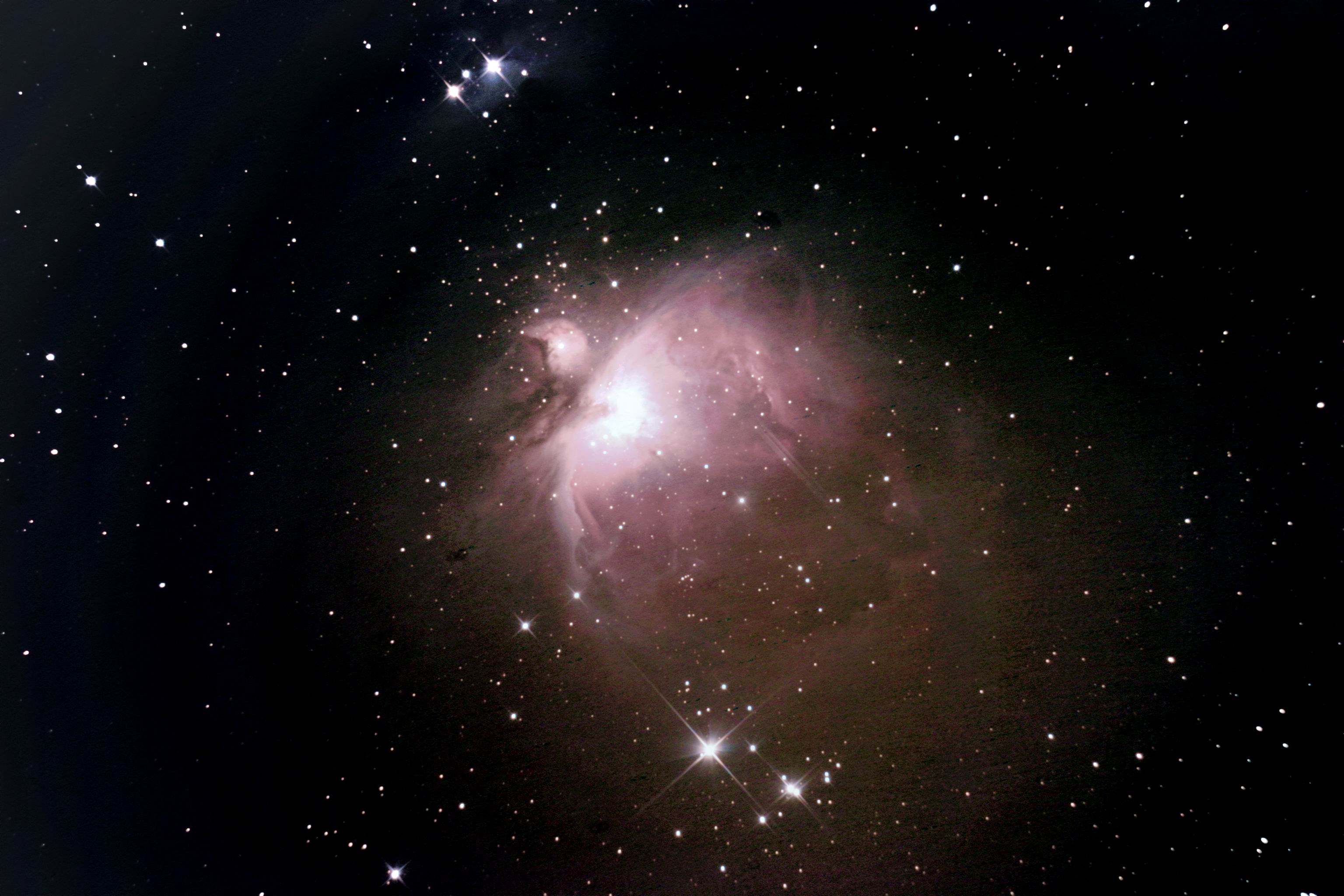

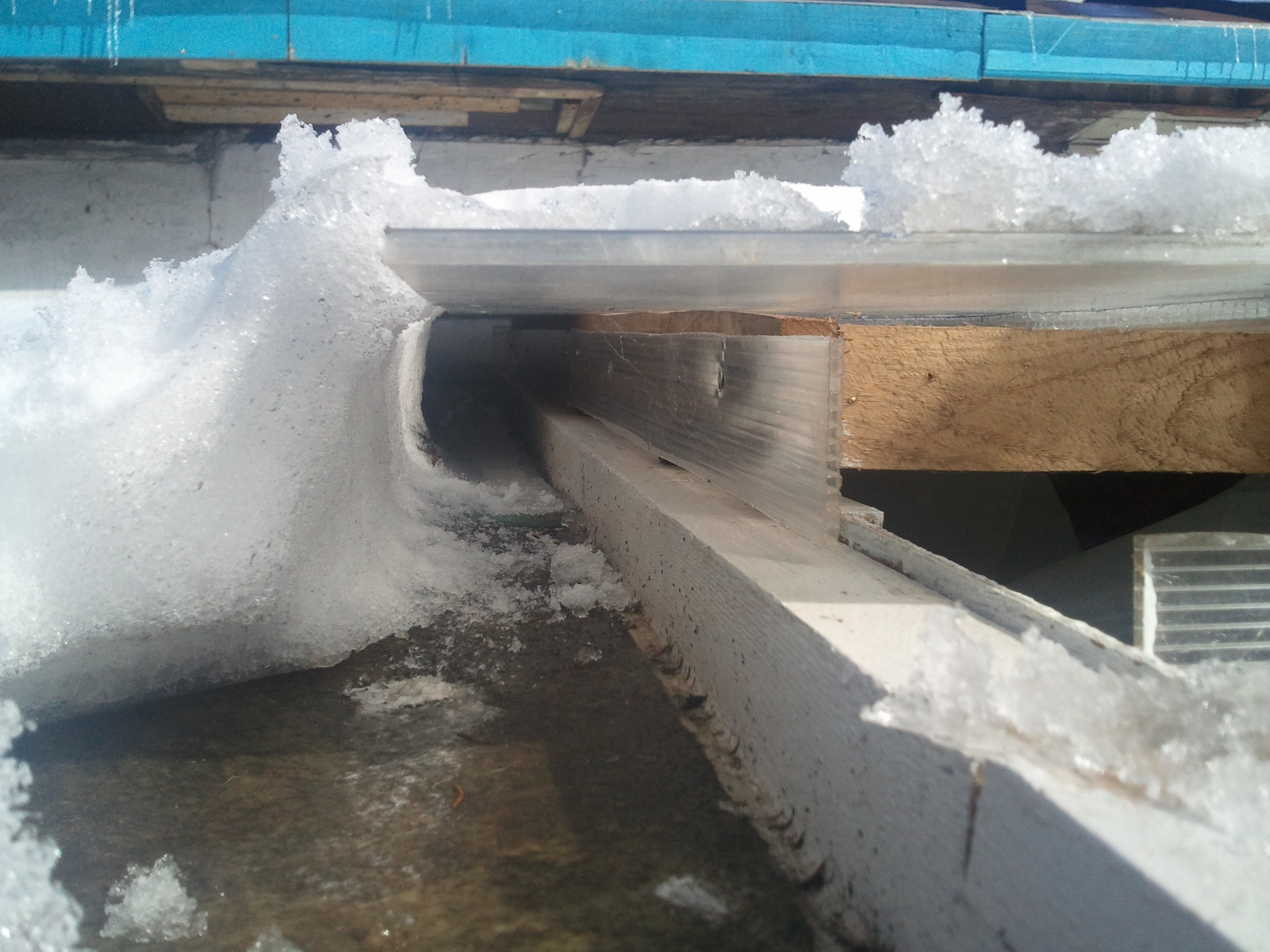

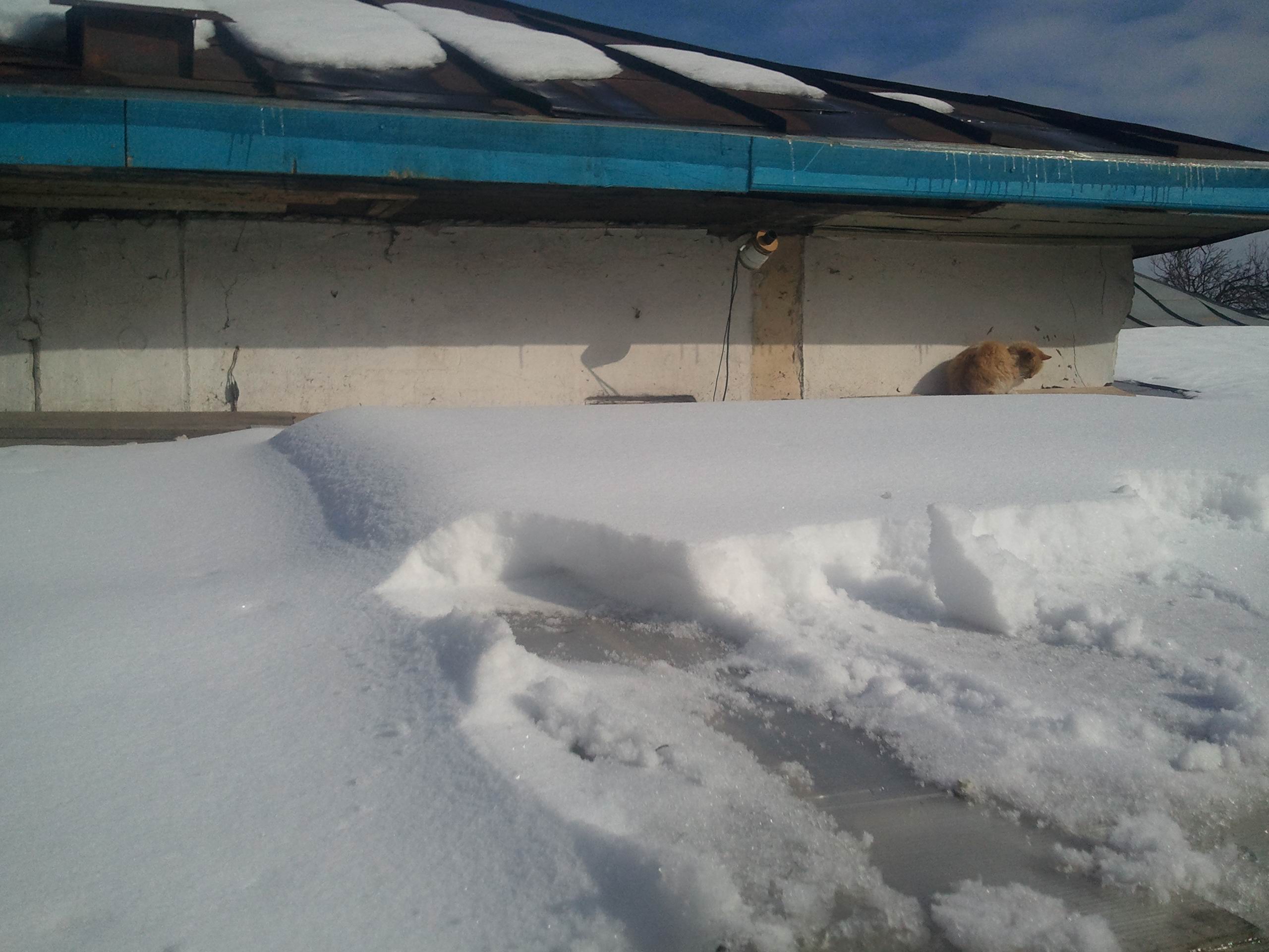

Am fost de curand pe la observator ca sa vad ce s-a intamplat la el cu zapada ce a cazut la inceputul anului (aia care a dus la blocatul scolilor ) . Probabil n-au cazut mai mult de 40cm zapada afanata in doua reprize , cand am ajuns eu acum 2 zile era doar de vre-o 10cm dar foarte densa . Structura a rezistat bine ,teoretic putea suporta mai mult de dublu dar e clar ca poate fi depasita in caz ca nu e nimeni sa o elibereze intre ninsori .Absolut nimic n-a intrat inauntru . Am sa intaresc structura aia de lemn cu niscai cornier /teava rectangulara ca sa fiu mai relaxat . In rest am descoperit ca iarna seara devreme nu-i rost de astrofoto , iese fum din cosuri de peste tot , si n-am reusit decat niste rezultate inferioare celor trecute dar am reusit sa alimentez montura de la sursa PC-ului din camera alaturata . A trebuit sa pun niste condensatori de 2000uf seriosi la destinatie altfel electronica o lua razna dar am o sursa mai putin de care sa ma impiedic .

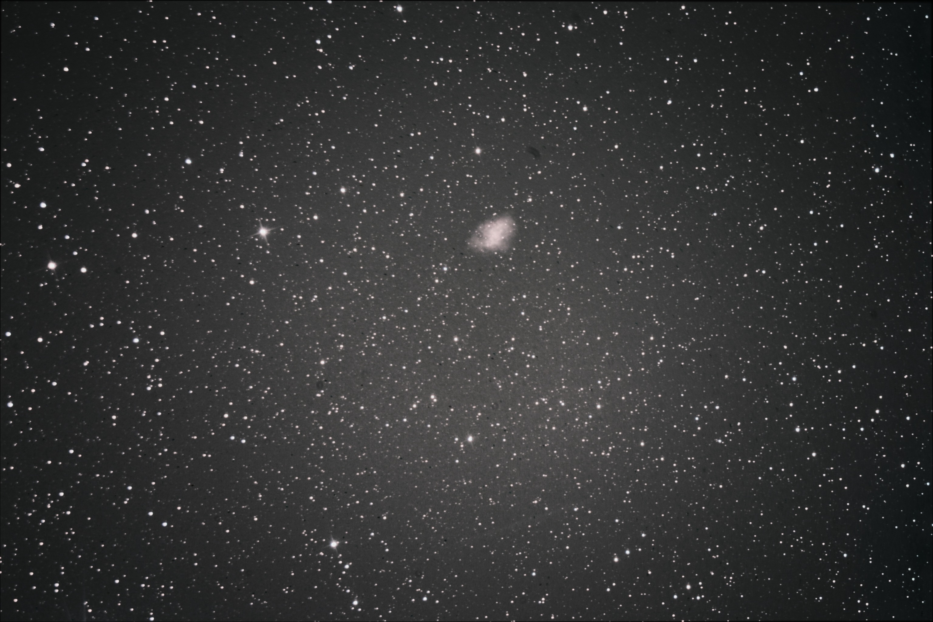

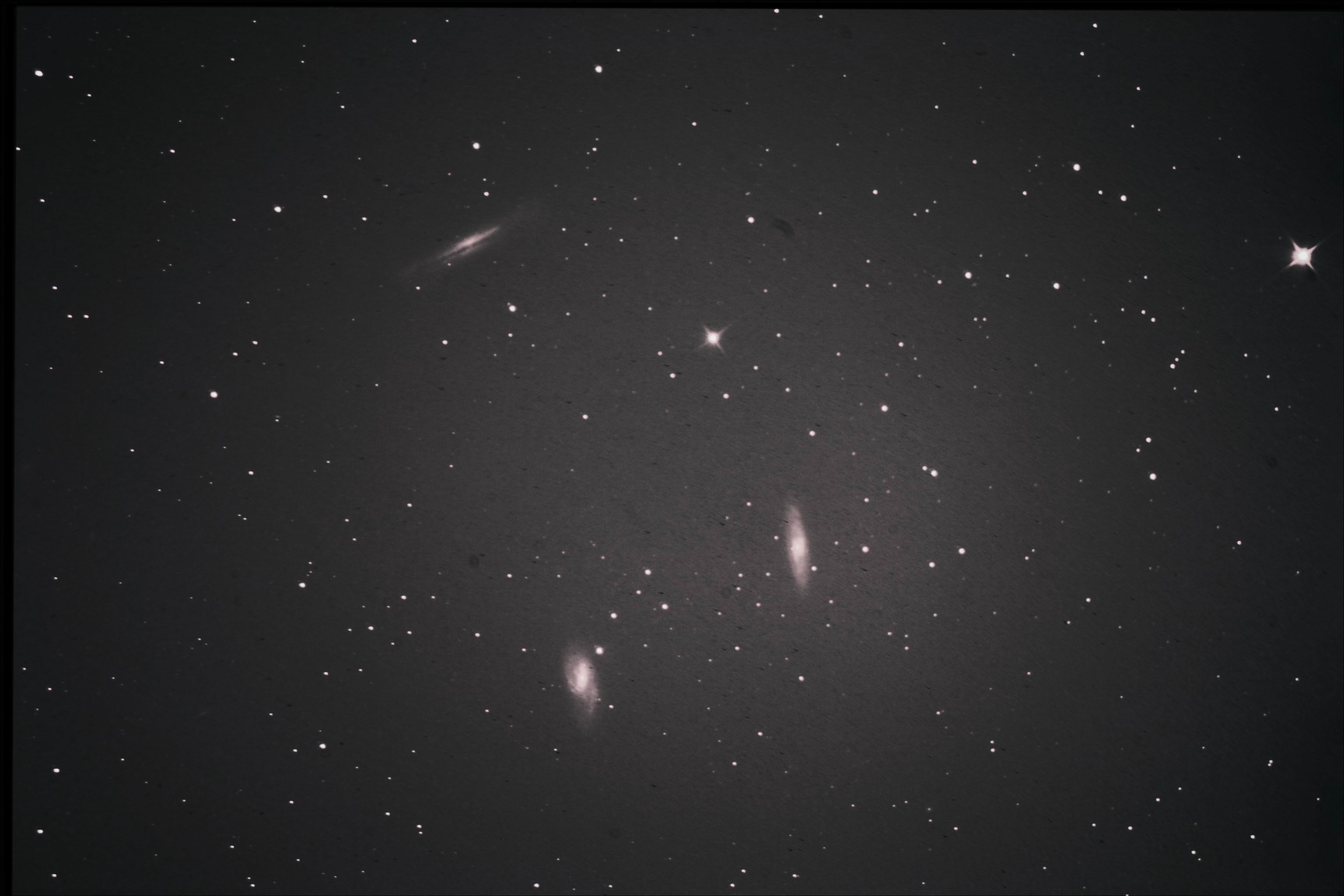

Inca doua poze facute acum cu instalatia si una de acum doua luni . Trio-ul e facut cu expuneri de 3 min dar la m51 am avut o pana de contact pe DEC si a trebuit sa ma multumesc cu expuneri de 90s , si alea usor elongate . Asta e viata cu EQ5 , cred ca asta e ultimul an in care lucrez cu asa ceva . Incepe sa devina frustranta .
